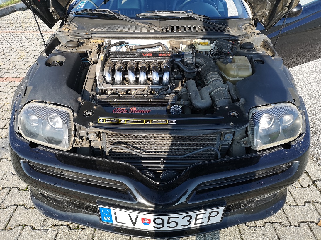

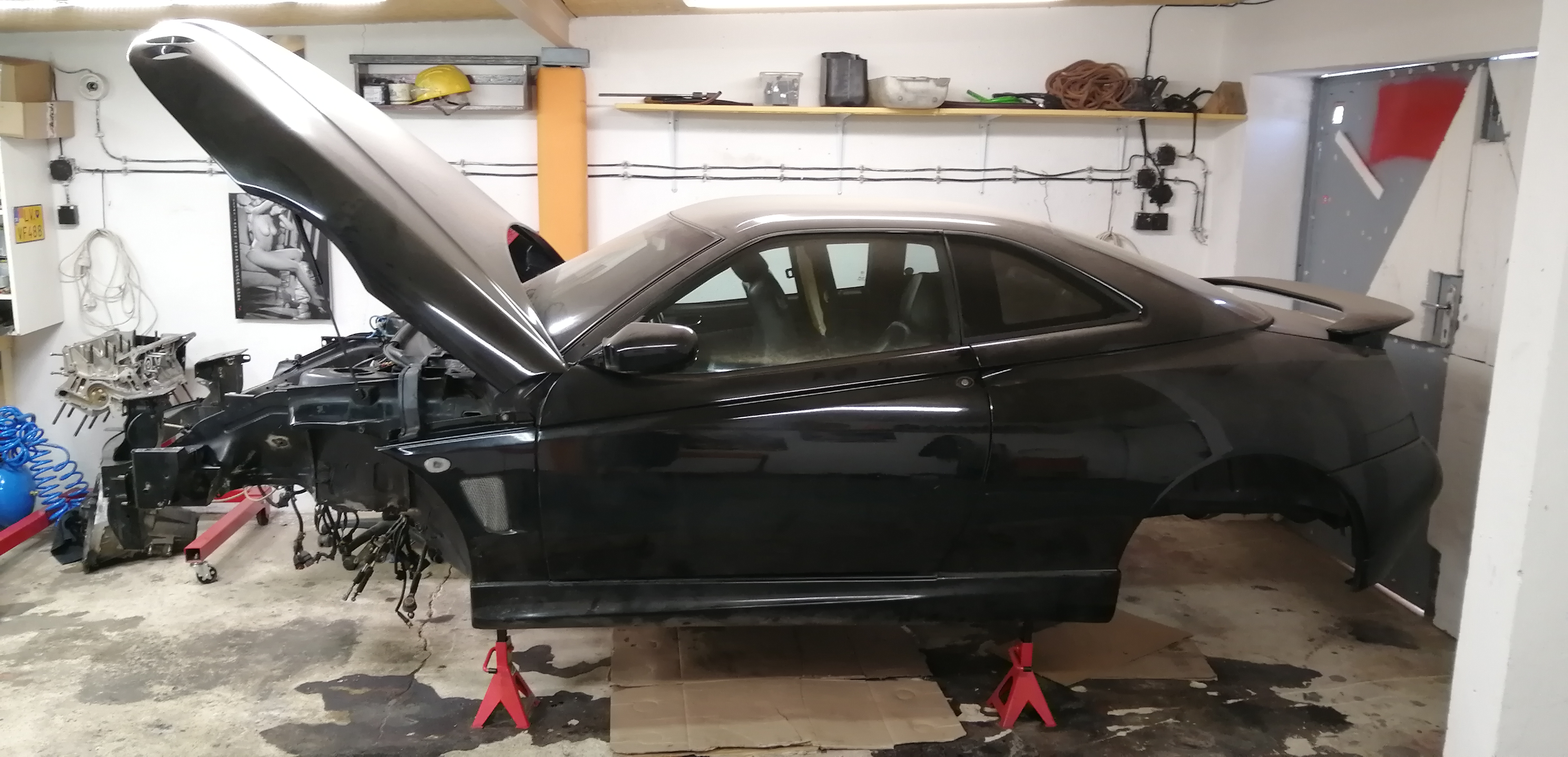

Rozhodl jsem se po dvou letech vlastnění tohoto pekáče mu založit vlákno, tak tady je. Koupil jsem GTV od Fabiho ze slovenska v Září 2018 s motorem z 3.2 GTA. Od té doby prakticky stojí, protože po cestě z Levic do Znojma zaklepala na klice. Ještě jsem nepřejel ani hranice ČR a při zastavení před kruhákem zdechal na volnoběh motor a řikám si to je v prdeli. Zajel sem na bok, vylezl jsem z auta a slyšel zlověstné klepy klep. :-k, noc nic řekl jsem si, tady nic nevymslím. Znova sem nasedl a jel pořad kolem max 1500 otáček, motor sice klepal, ale furt jel. Domů sem dojel. Zachraňovat už nebylo co. Ložiska na klice na sračku, na ojnicích taky, v hlavách bordel. Prostě motor na odpis.
Auto jako takové má dost věcí udělaných. Koncák Novitec, stavitelné tlumiče, CUP bodykit od výroby, jednohmotovej setrvák, převodovka z GTA. Celý interier čalouněn do černé (stropnice, boční panely, koberec, prostě vše :D, černocha by jste tam nenašli :D) Elektrické sedačky, jsou parádní, ale zbytečně vysoký proti obyčejným. Zatamevný přední světla a mraky jinejch prkotin. Taky to mělo nějakej servis. Každopádně, že mi to zaklepe po cestě sem fakt nečekal :D

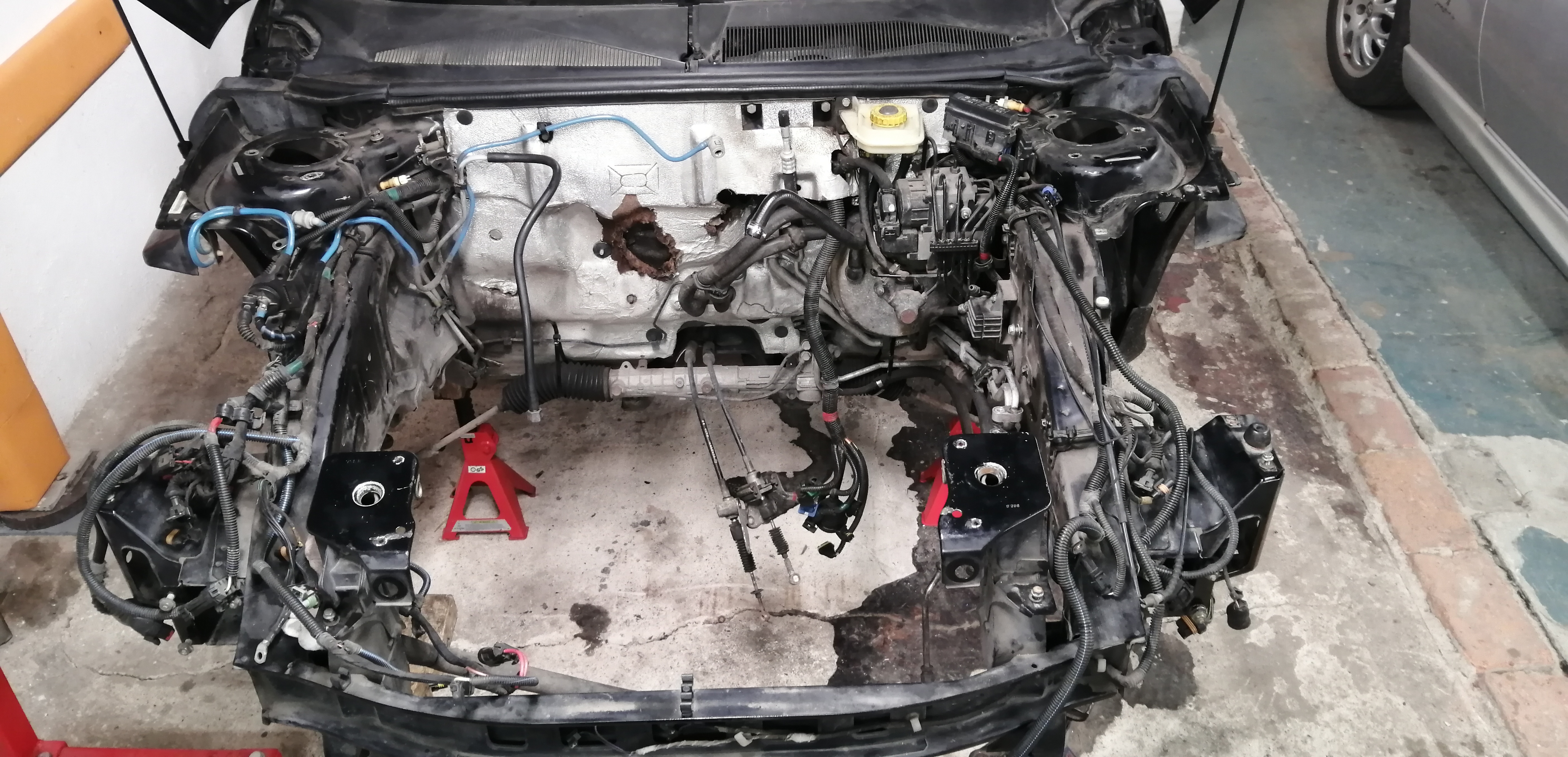

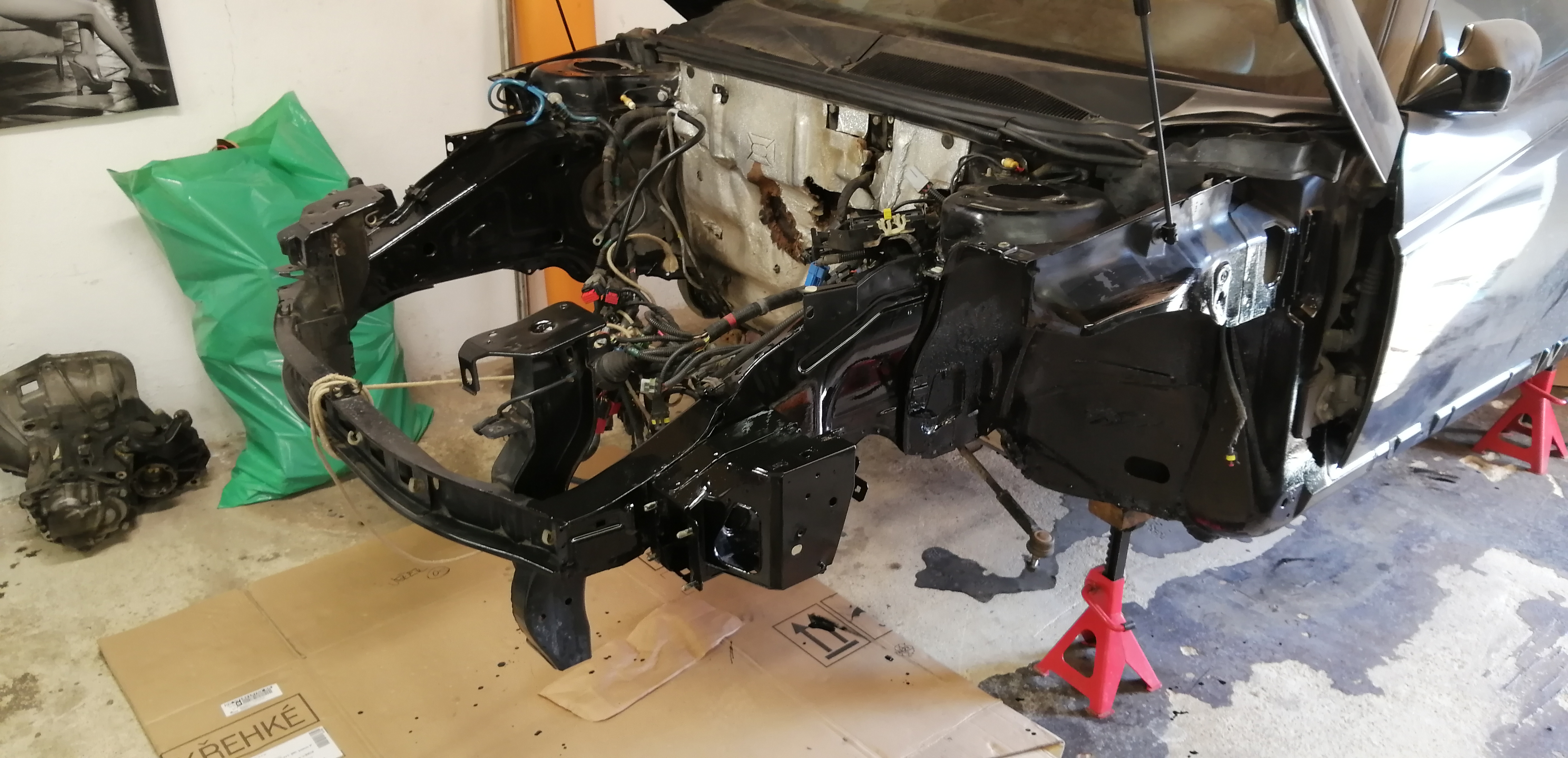

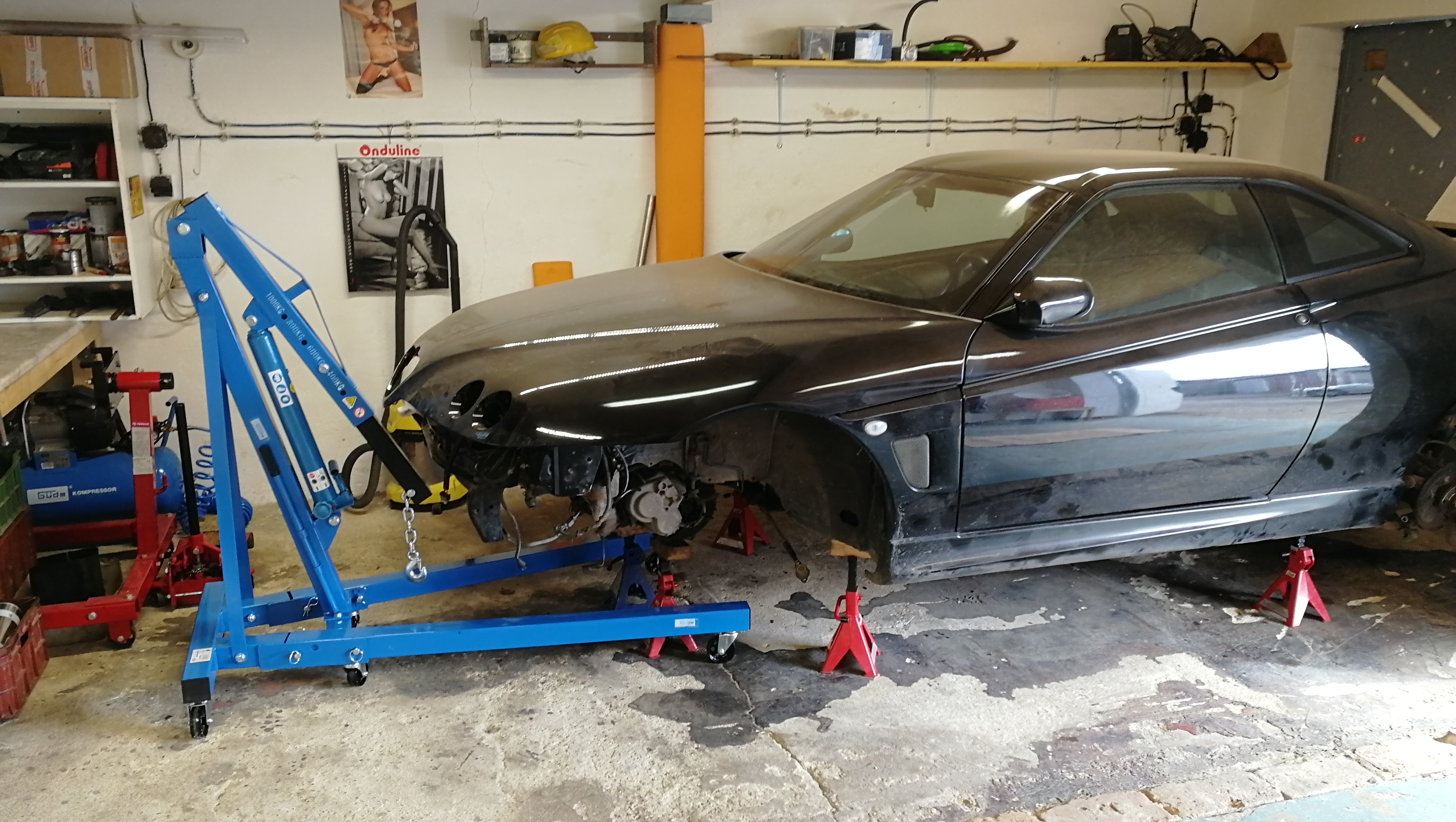

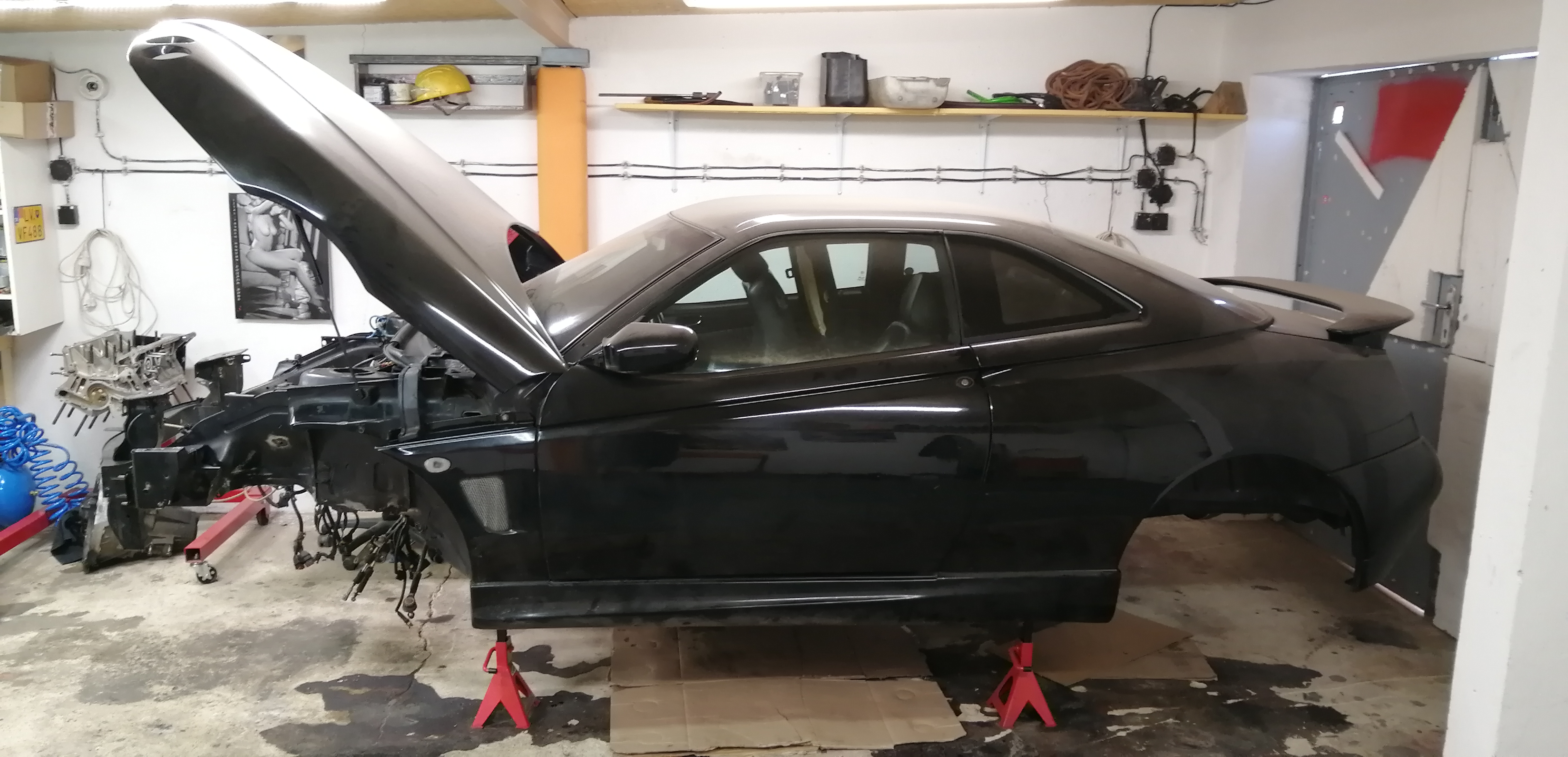

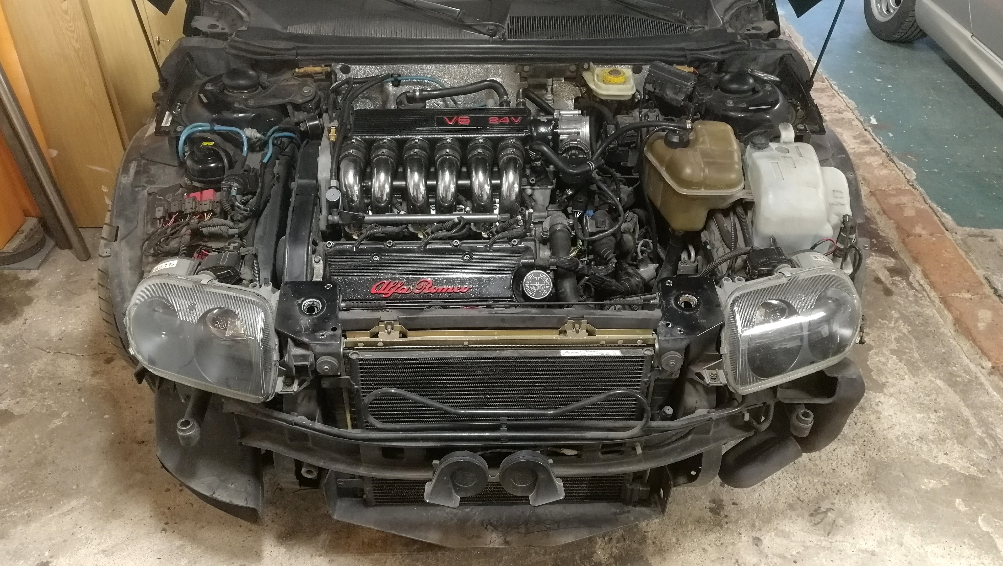

Po roce co sem auto měl, jsem ho akorát převezl do jiné garáže a začal rozebírat. Sundal jsem z auta vše co šlo a jelikož auto bylo ze spodu trošku orezly, řekl sem si, že když už to dělat pořádně tak všechno. Shodil sem teda obě nápravy, pak motor a komplet to celý odstrojil. Zůstal mi jen interiér (ten je teď teda taky rozebraný) :D a začal jsem shánět jinej motor. Nemožný koupit nějakej za rozumny penize v rozumným stavu. Spravit tu 3.2 jsem úplně zavrhl, neboť sehnat kliku je utopie. Nakonec jsem sehnal za pár šušní motor 3.0 z Lancie Thesis s najetejma 160 tisícema. Motor vypadal na pohled moc pěkně, suchej, čistej, říkám si ten bude dobrej. Jelikož sem měl takový tušení, z minulých poznatků ohledně tady těch motorů, tak jsem motor celej rozebral na prvočinitele a odvezl do Brna do motor díly pavlíček a tam mi bylo řečeno, že v podstatě dobrá je jen klika :D, jinak písty maj nejlepší za sebou a válce jsou vylítaný.

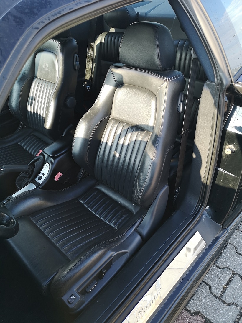

Příspěvek od razorcz91 » 18.3.2021, čtv 09:44

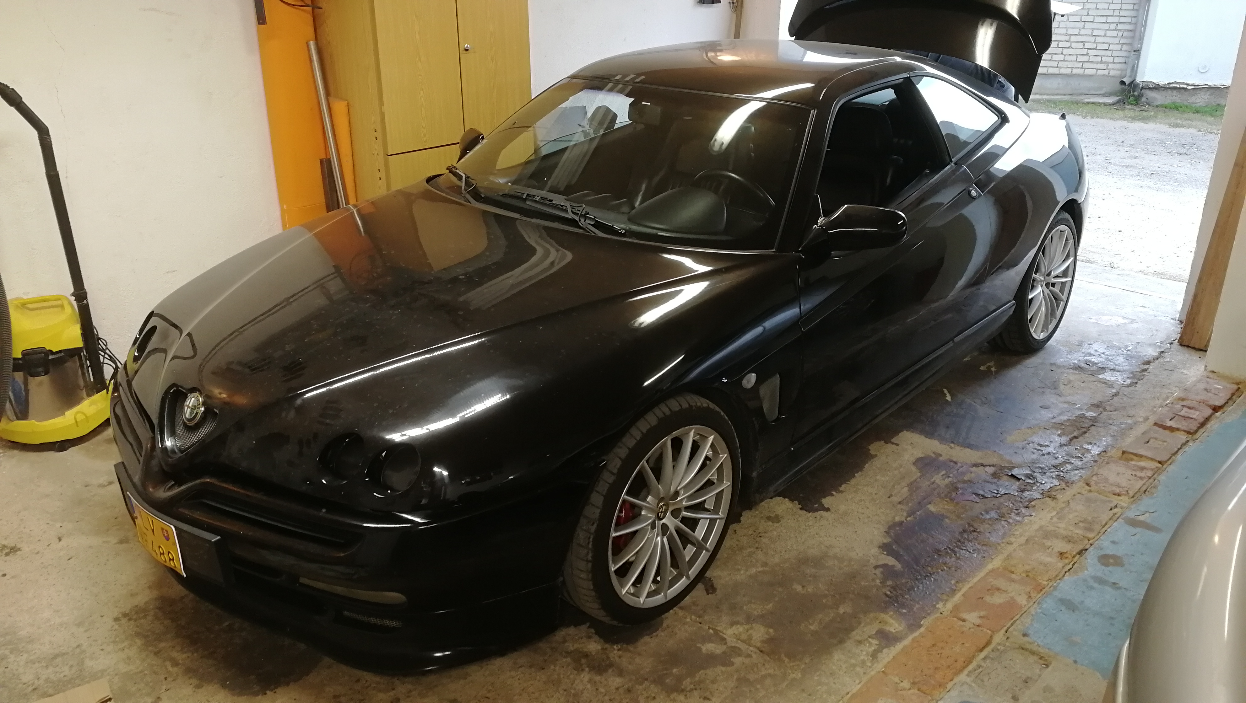

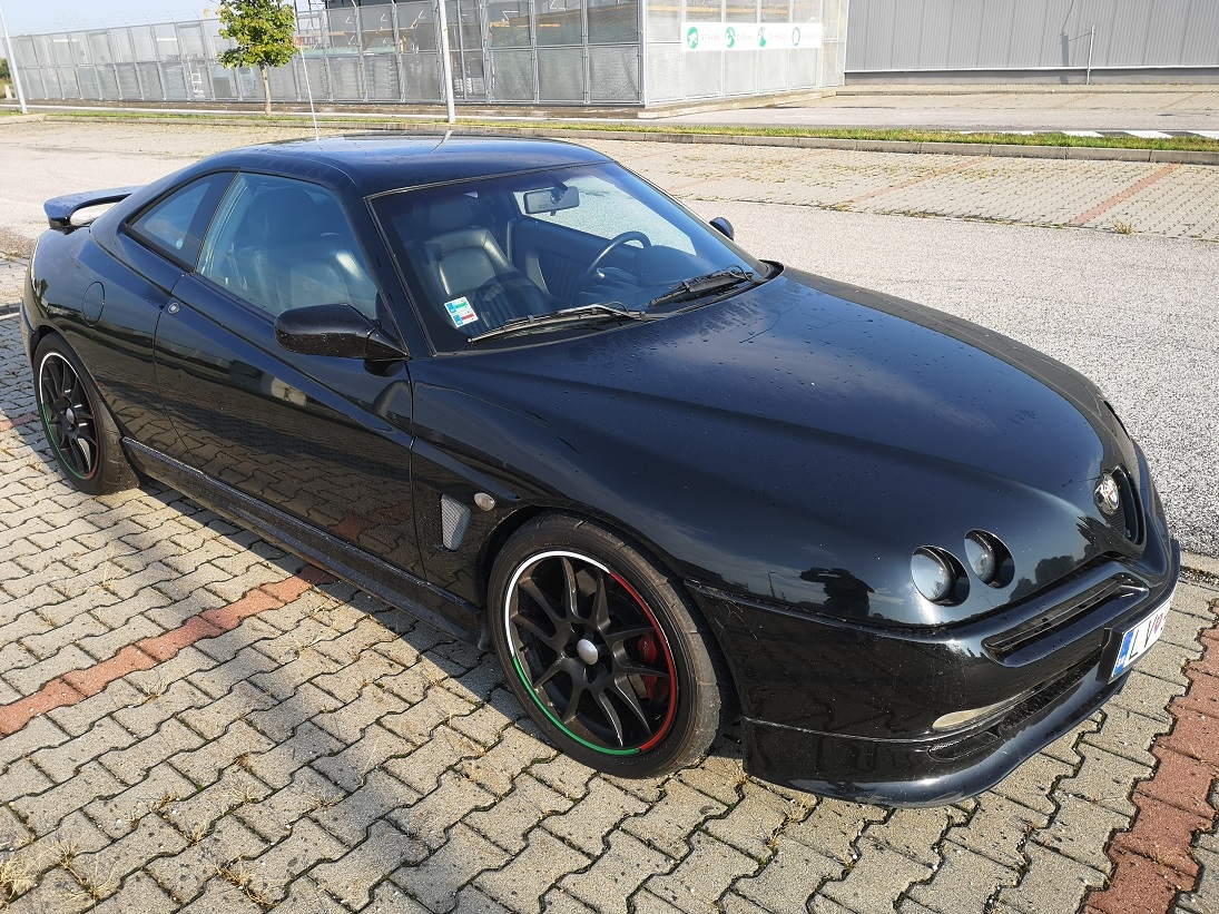

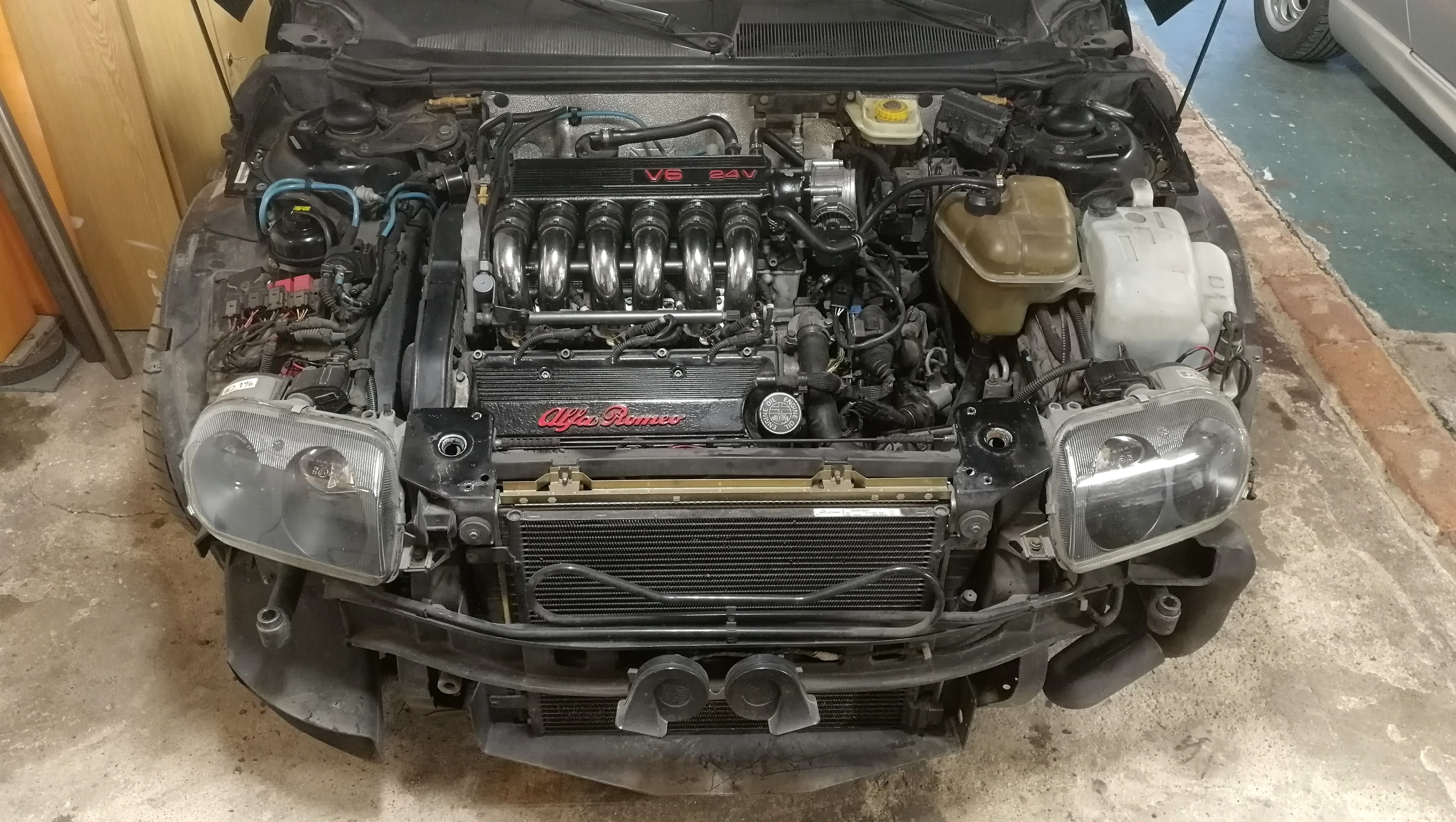

Nějaký fotky auta z prodeje a poprvé u mě.

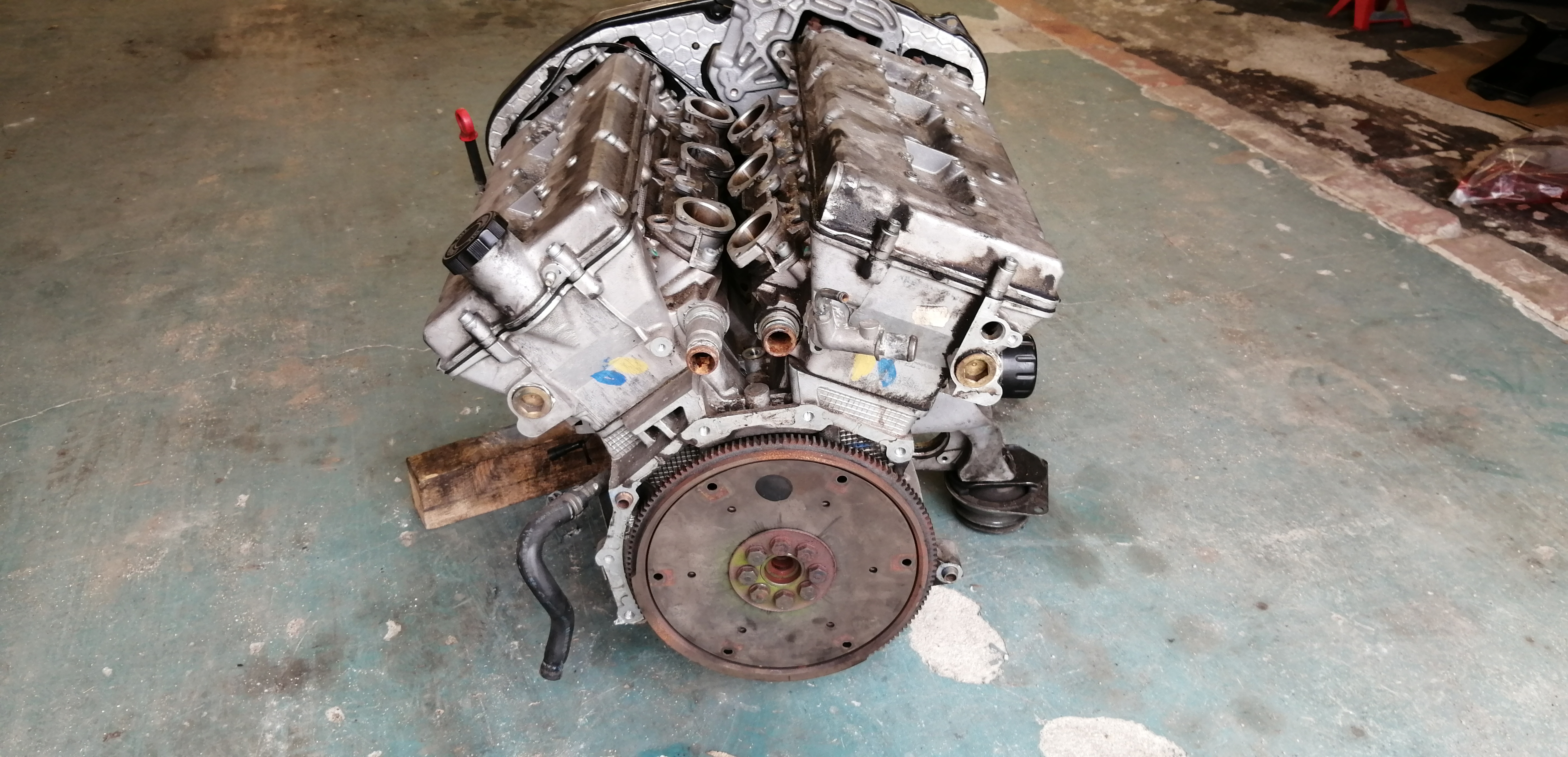

Příspěvek od razorcz91 » 18.3.2021, čtv 10:47

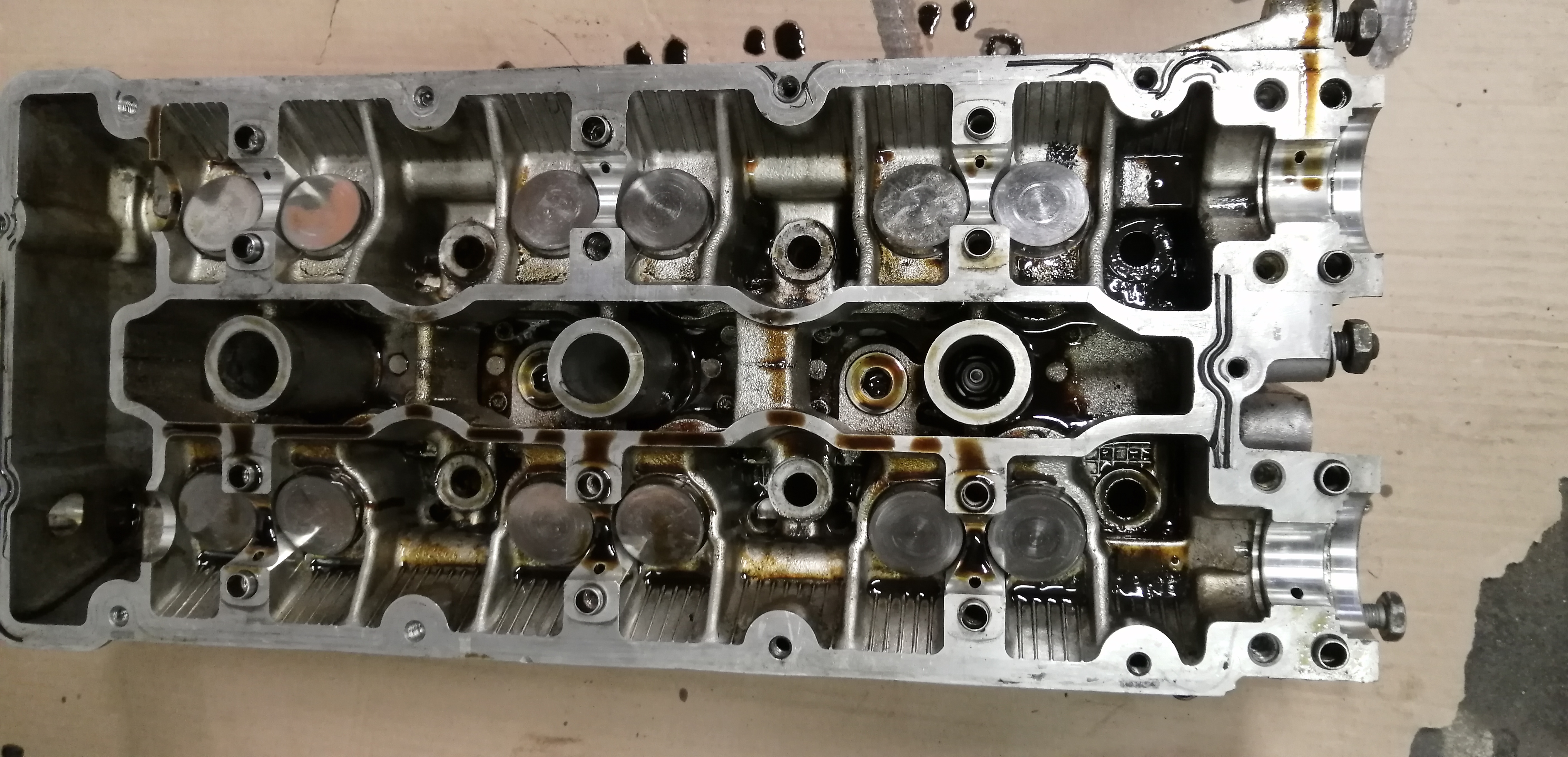

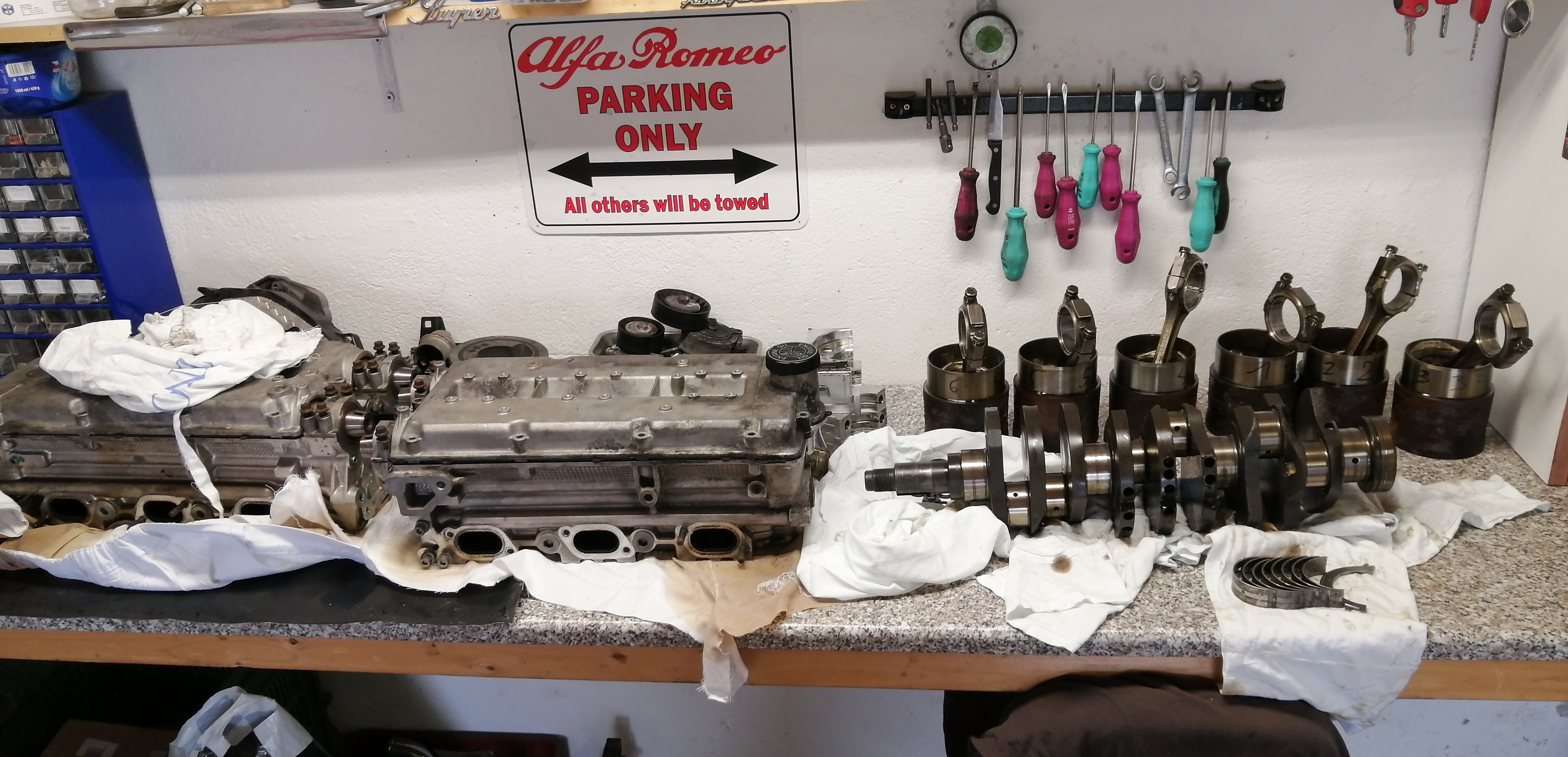

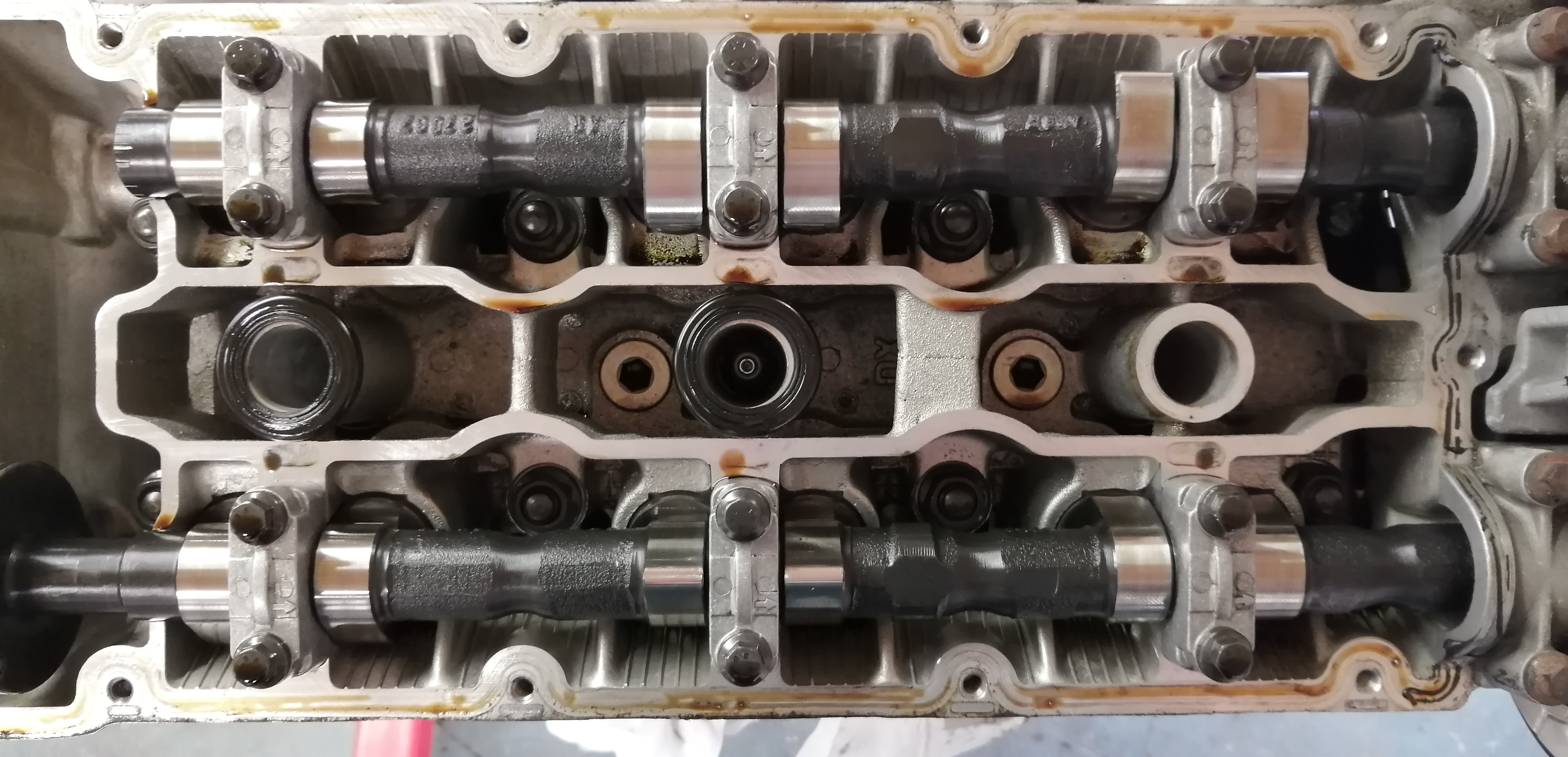

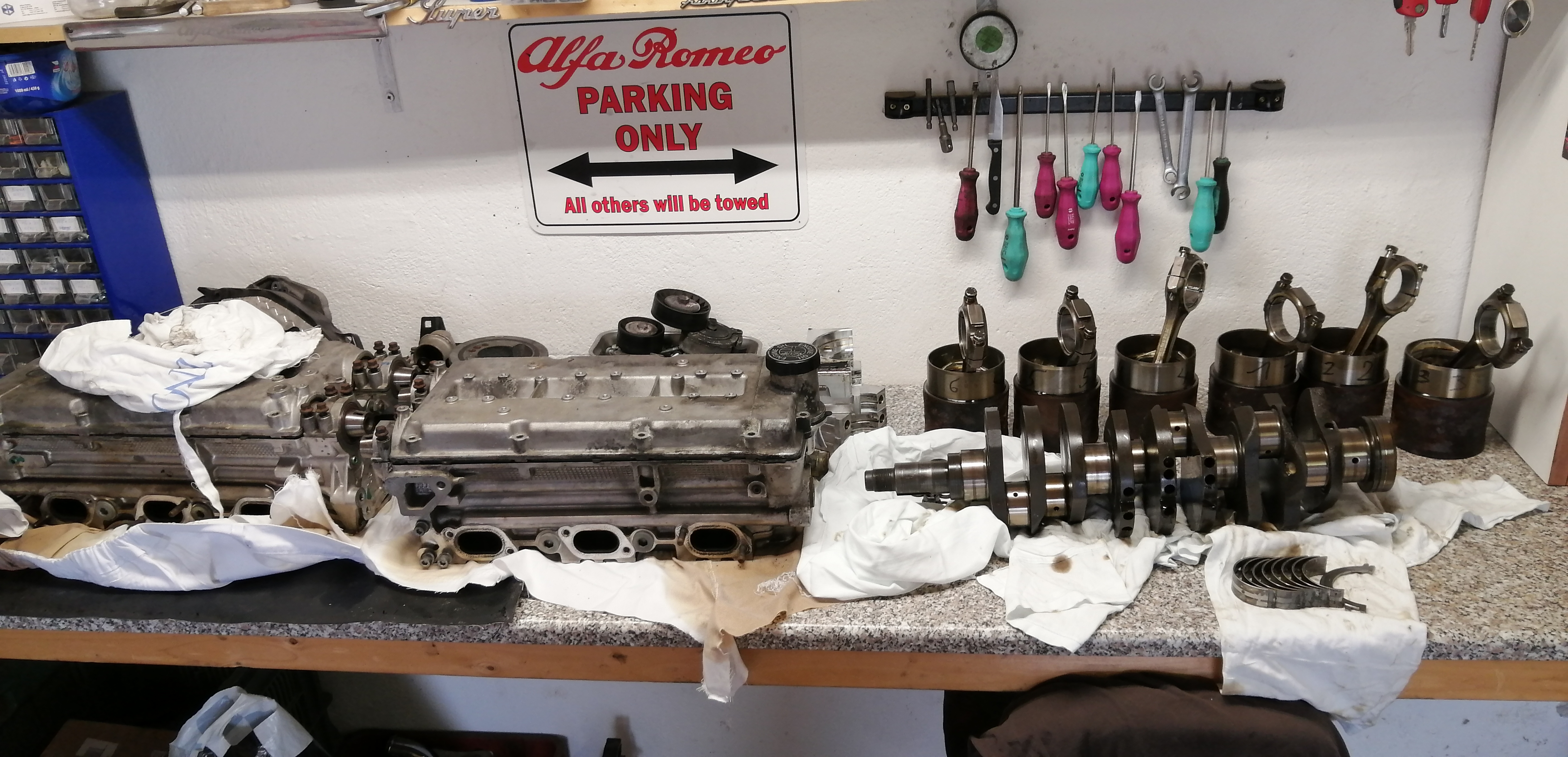

No dopadlo to tak, že z toho motoru co jsem si dovezl, tak jsem použil hlavy, kliku a blok. Hlavy jsem nechal udělat. Tam se zabrušovaly sedla, měnily gufera a brousila se. A pak vačka v jedné se netočila uplně lehce. Blok byl v pohodě a klika taky. Od Tomáše Beneše jsem koupil fungl nové válce s pístama a ojnicema, které měl v regálku :), koupil jsem novy ložiska, veškerý těsnění a složil motor novej :) Jediný co tuhle opravu brzdilo tak byly prachy. Proto mi to trvalo 2 roky. ale teď už to vypadá, že brzo zavrčí. Nápravy jsou smontovaný, motor již v autě a ted to vše jen pozapojovat. :)
Dám sem ještě nějaký fotky z průběhu prací.

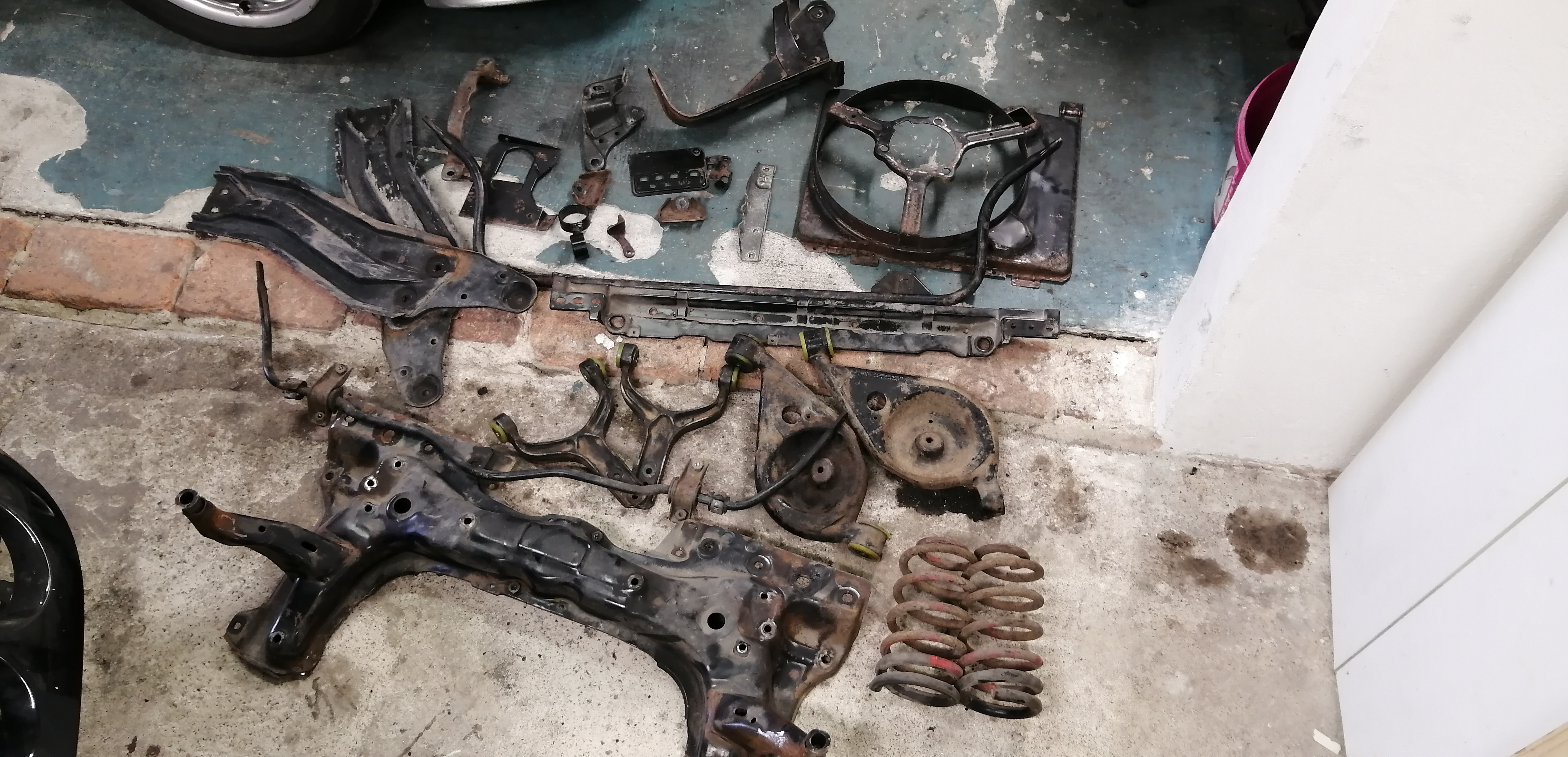

Příspěvek od razorcz91 » 19.3.2021, pát 13:11

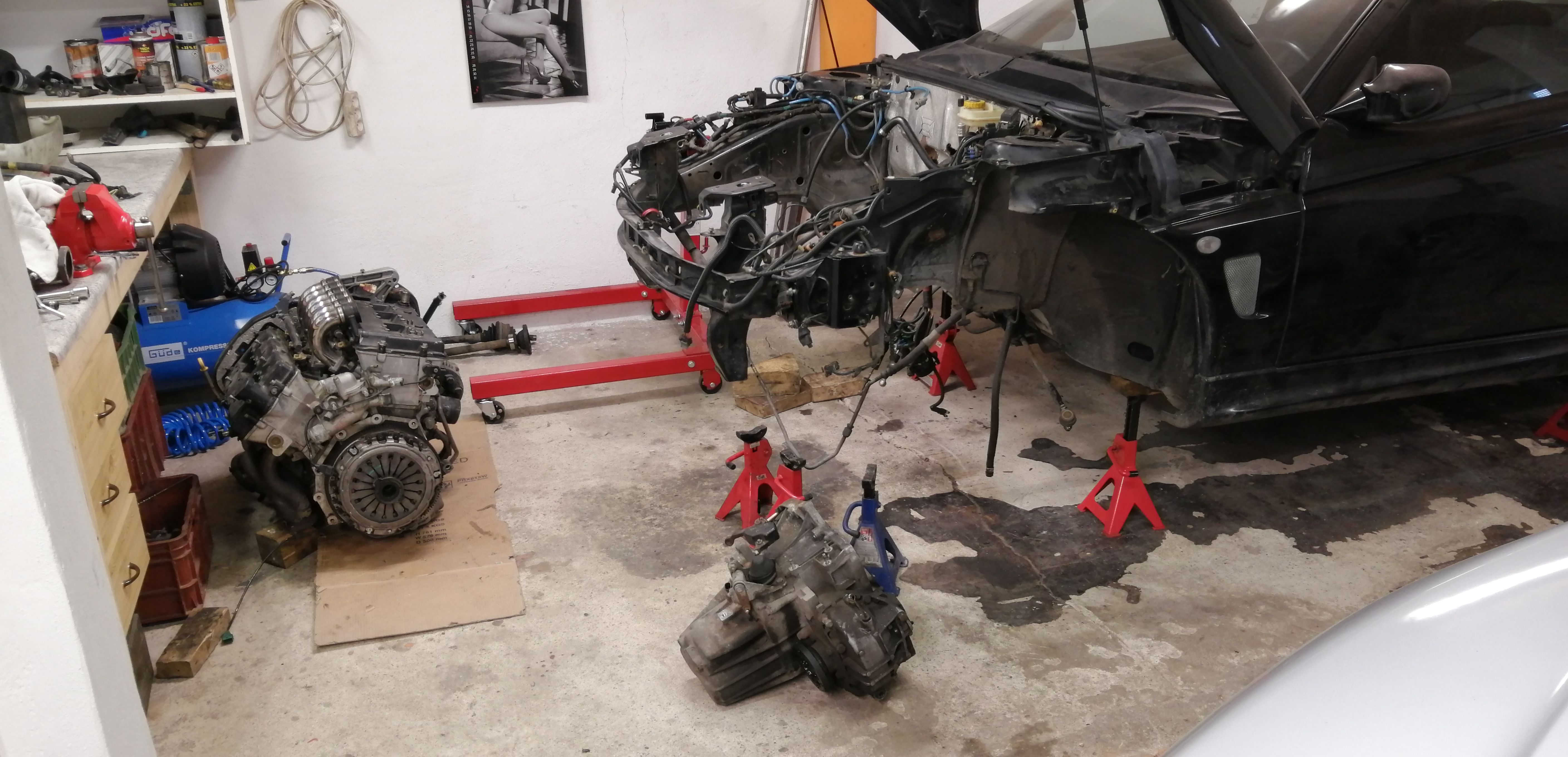

Přidávám foto z odstrojování. Omlouvám se za kvalitu fotek :D tehdy jsem měl už špatnej telefon

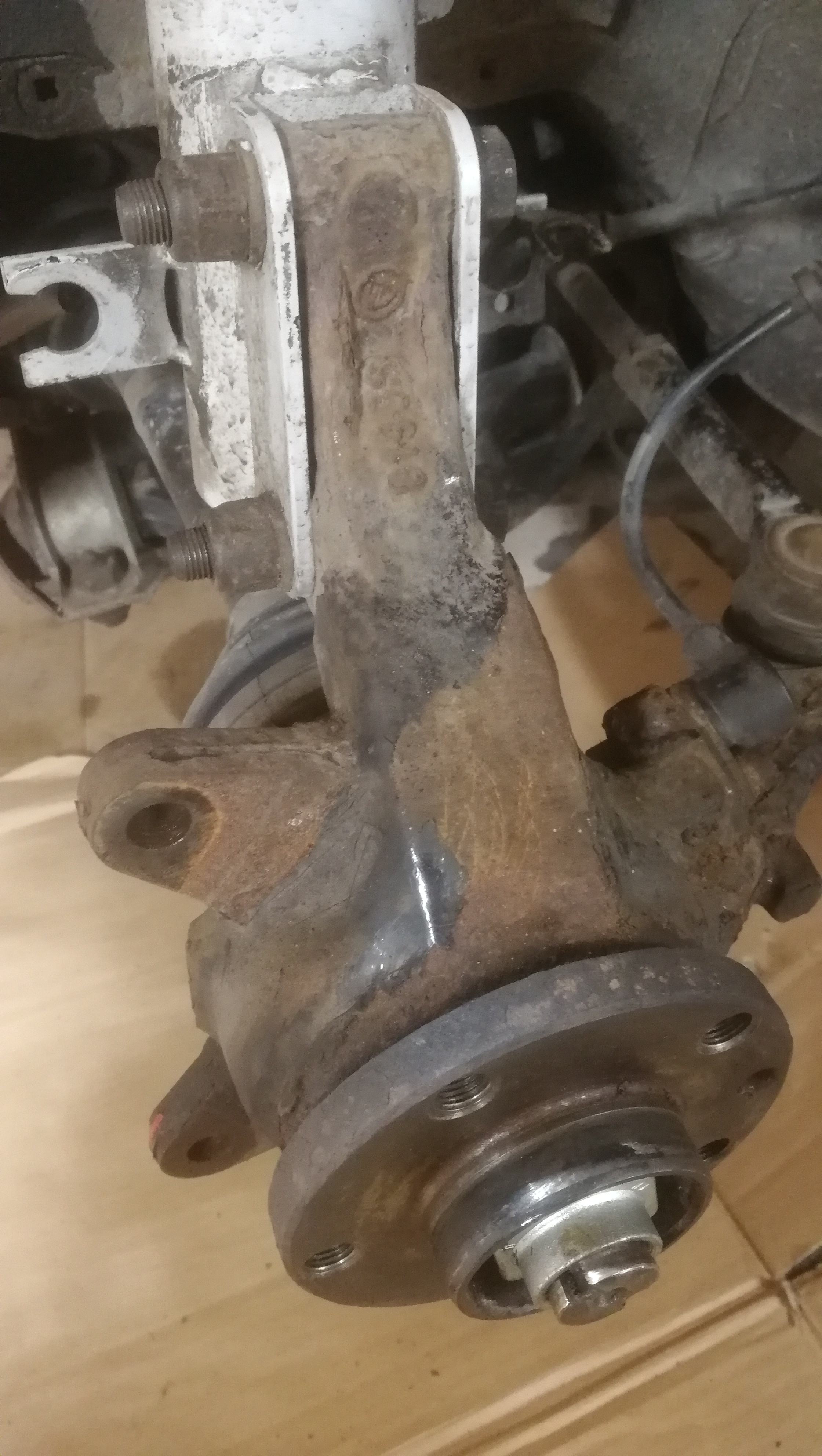

Příspěvek od razorcz91 » 19.3.2021, pát 13:17

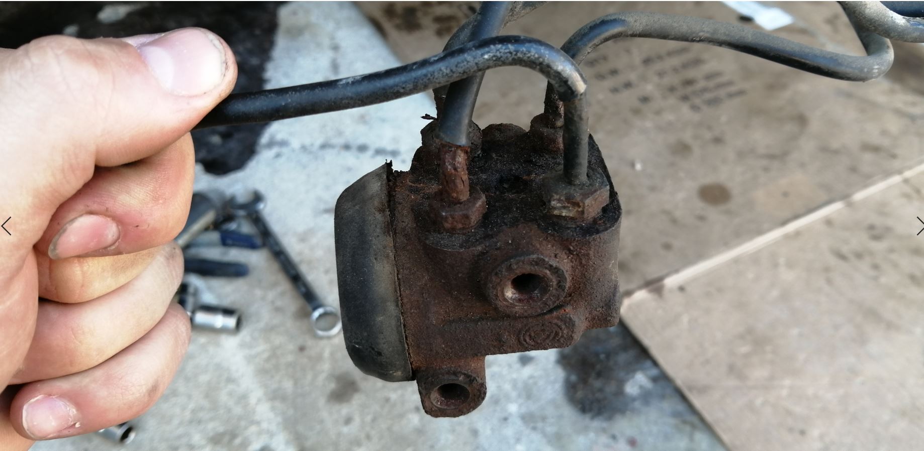

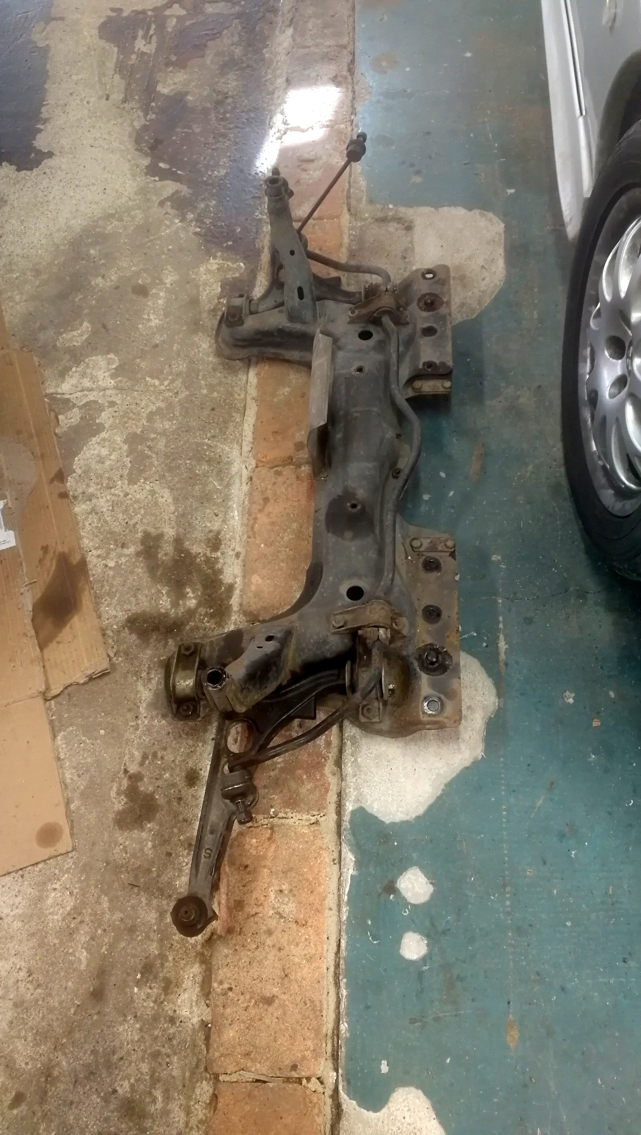

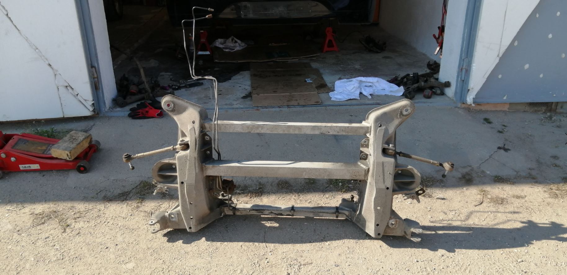

většina šroubů zarezlá, že jsem je prostě musel uřezat. V zadní nápravnici byly aspň 3 takhle.
zrezlej omezovač brzdnýho tlaku

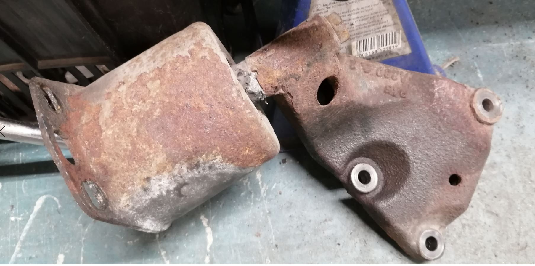

Příspěvek od razorcz91 » 19.3.2021, pát 13:24

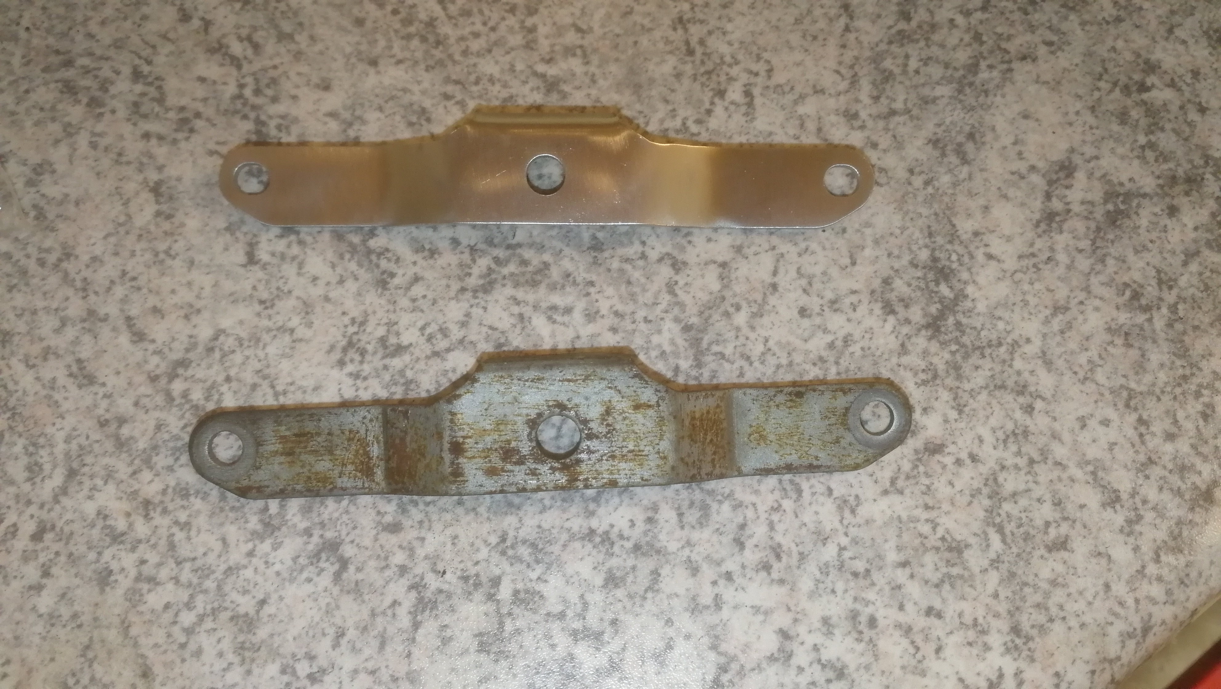

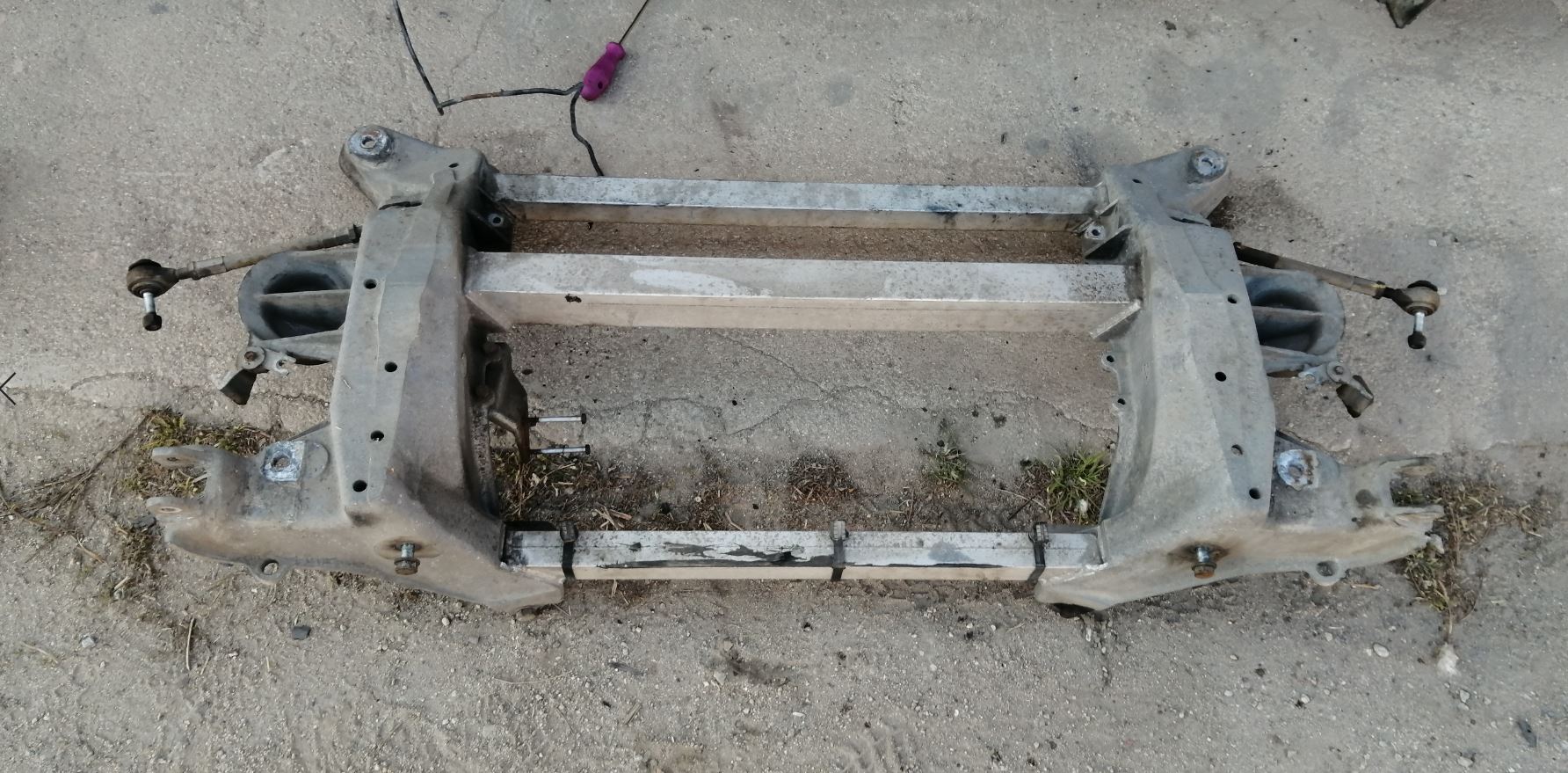

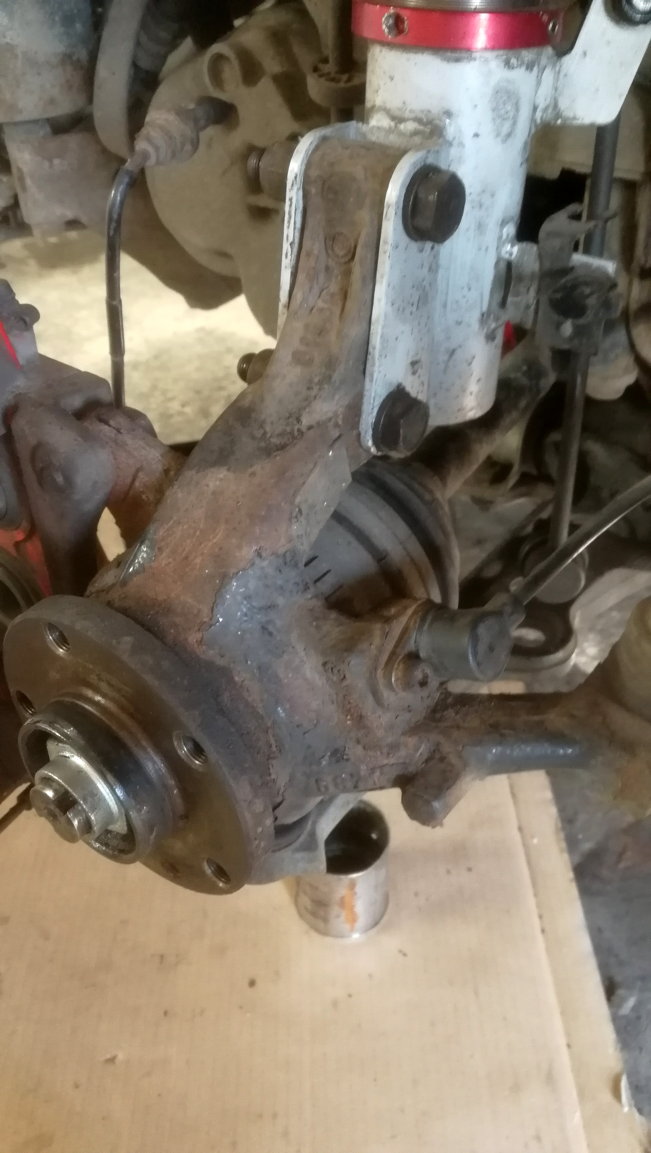

zase fotky
držák převodovky
držák převodovky

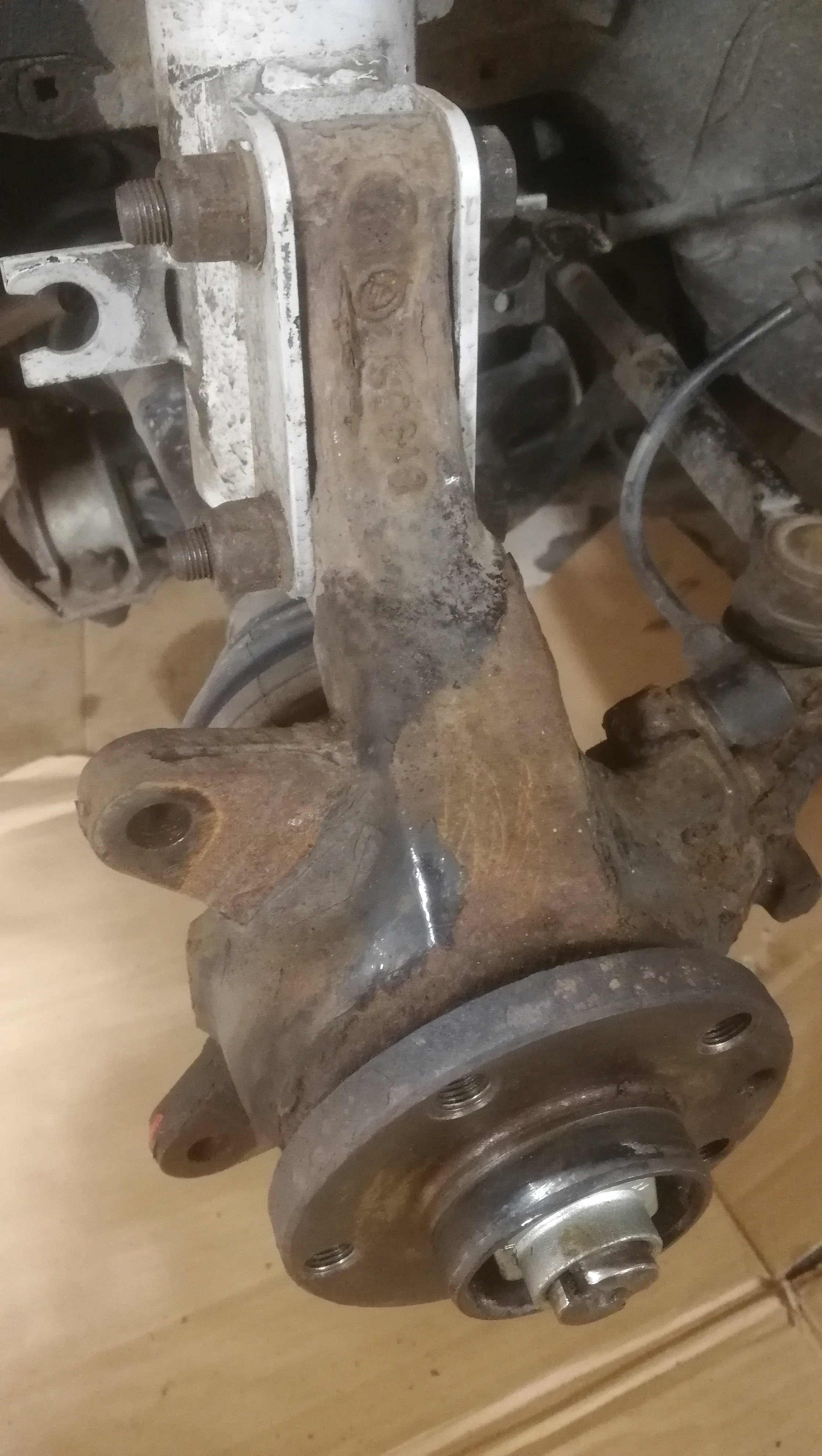

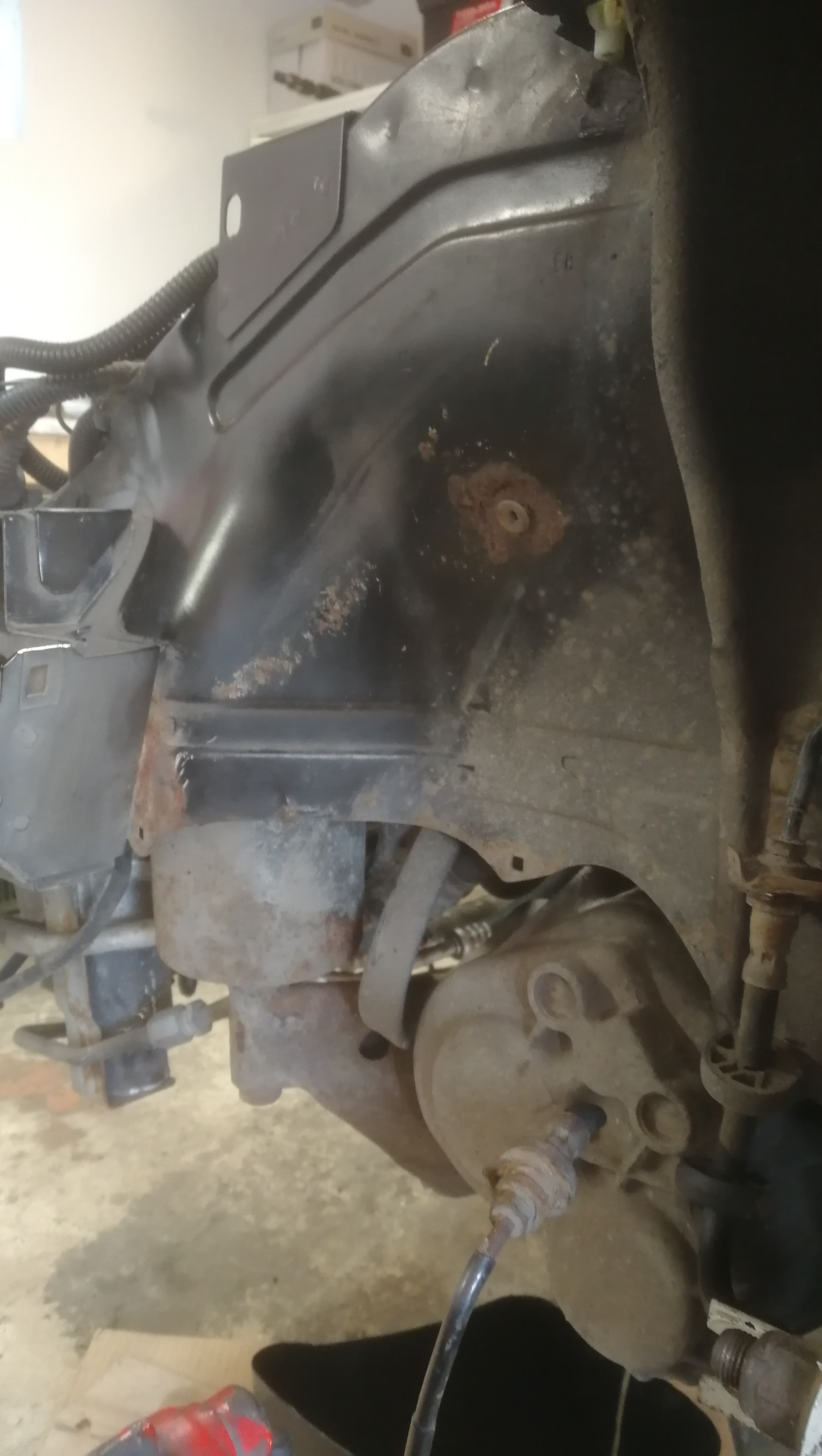

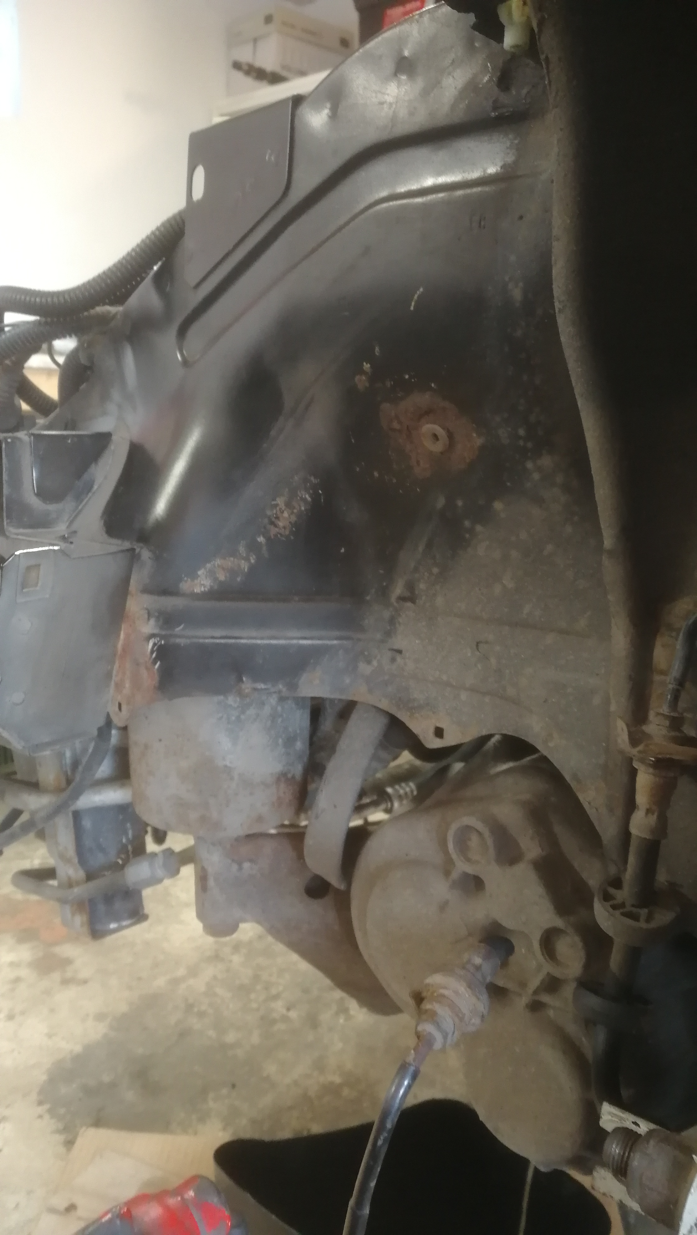

Levý přední podběh byl orezlý nejvíce

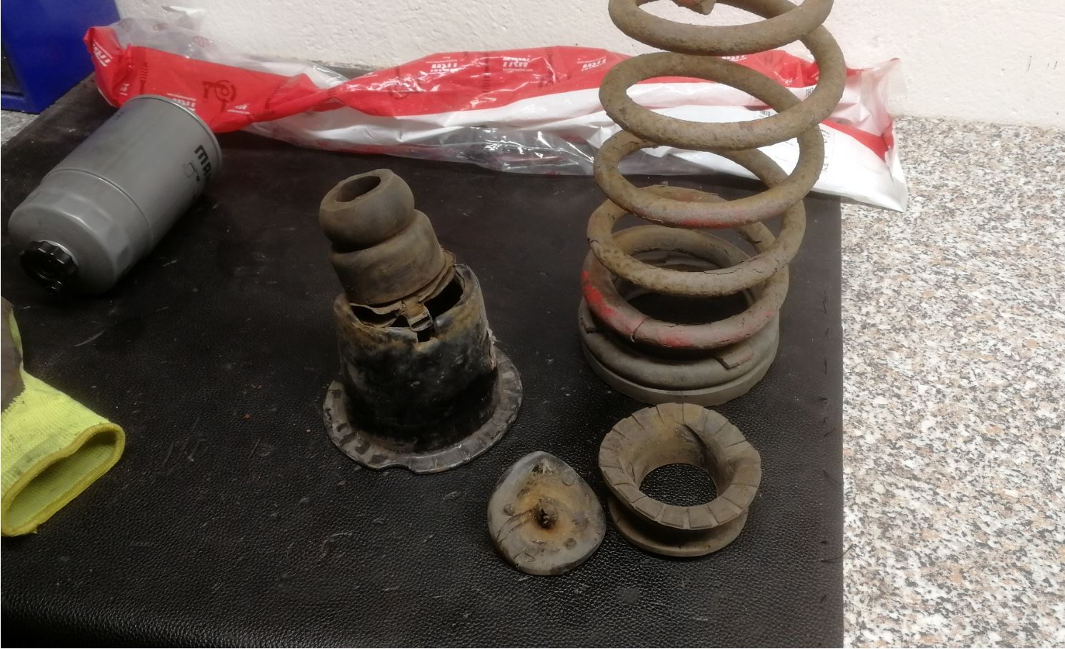

Dorazy toho měly už taky dost za sebou :D

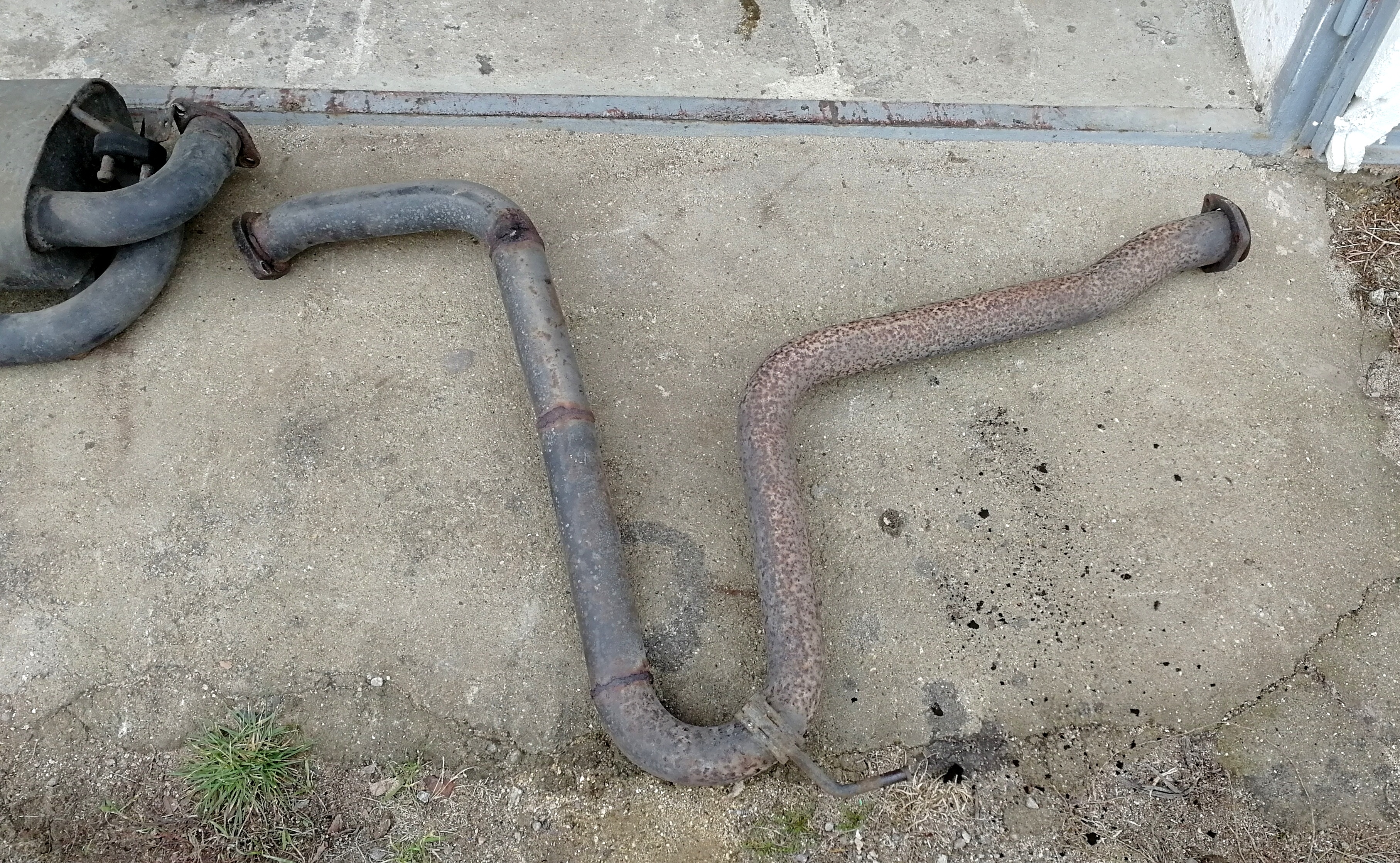

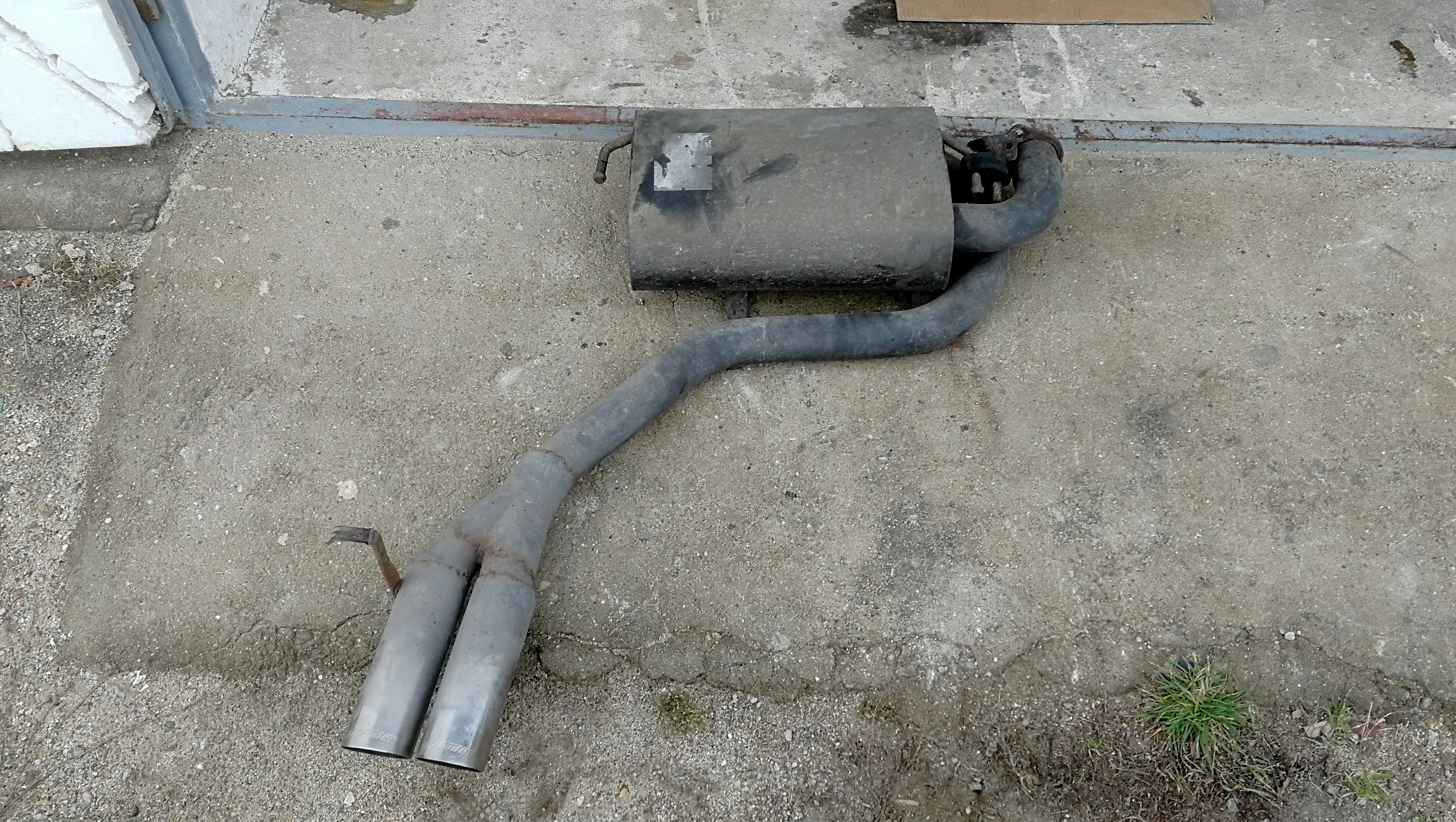

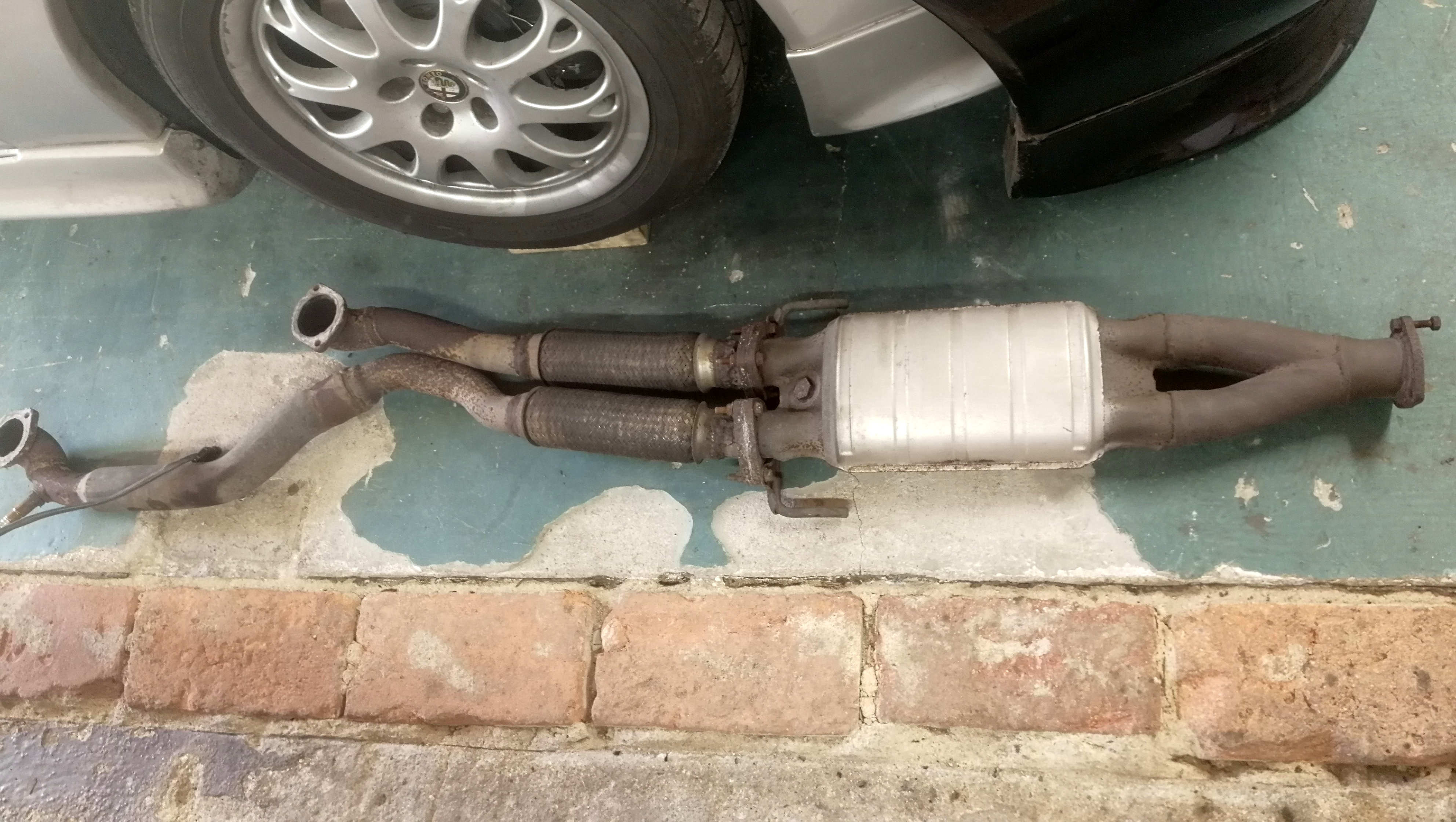

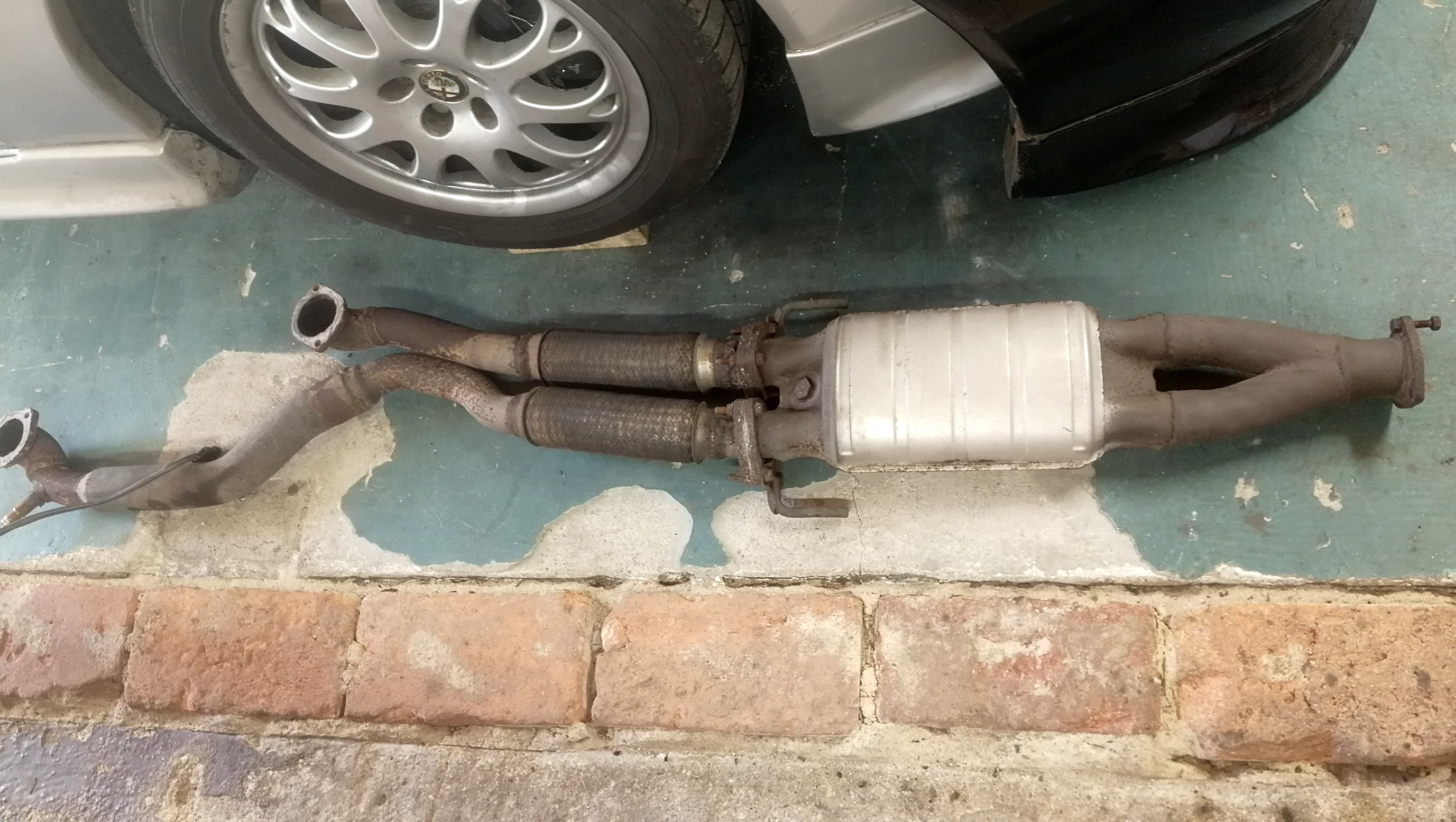

Výfuk
Downpipe do budoucna taky pořeším
Střed to má vykuchanej

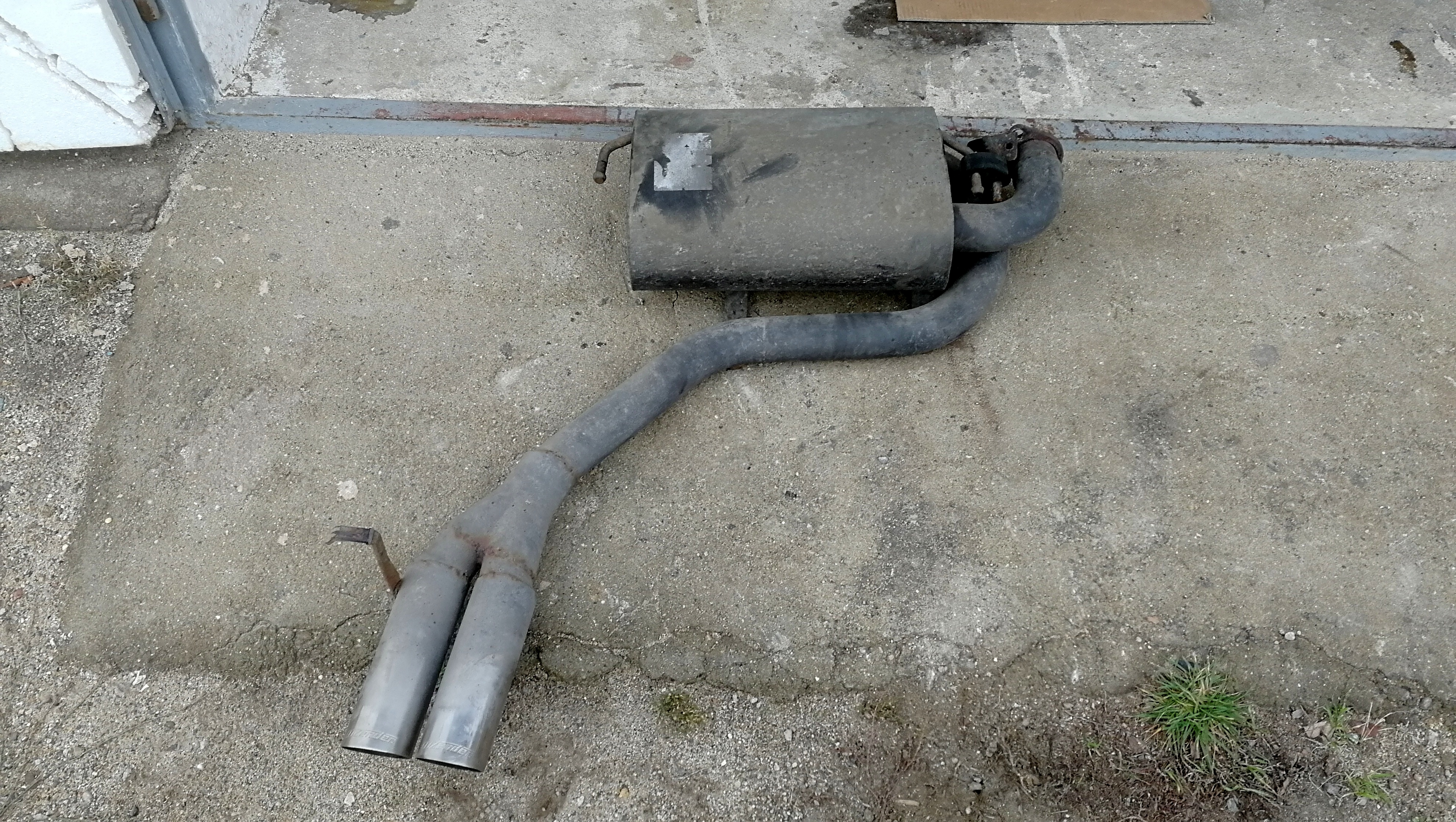

Poslední díl je Novitec, byl prorezlej v jednom místě ale to se zavaří

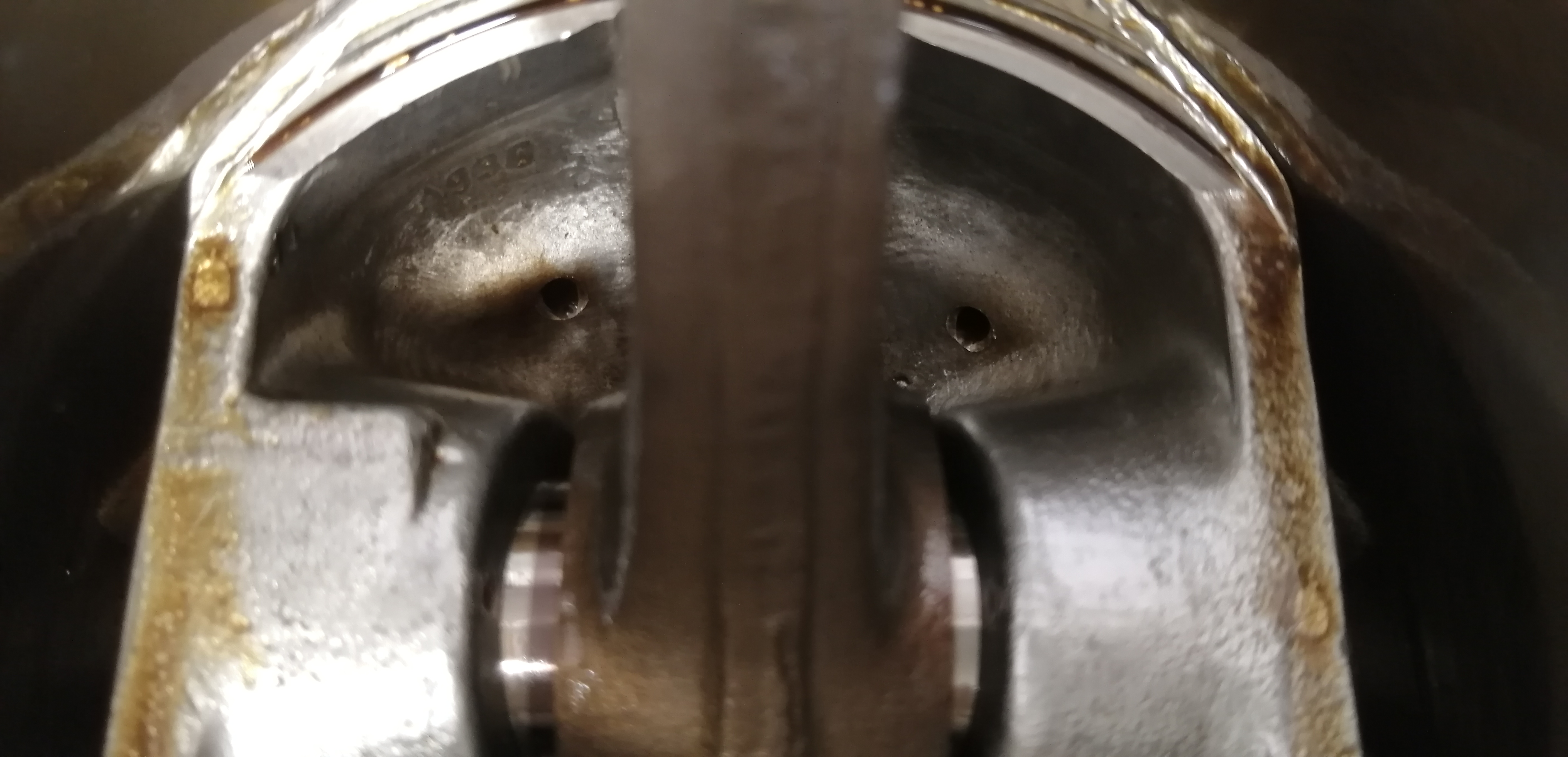

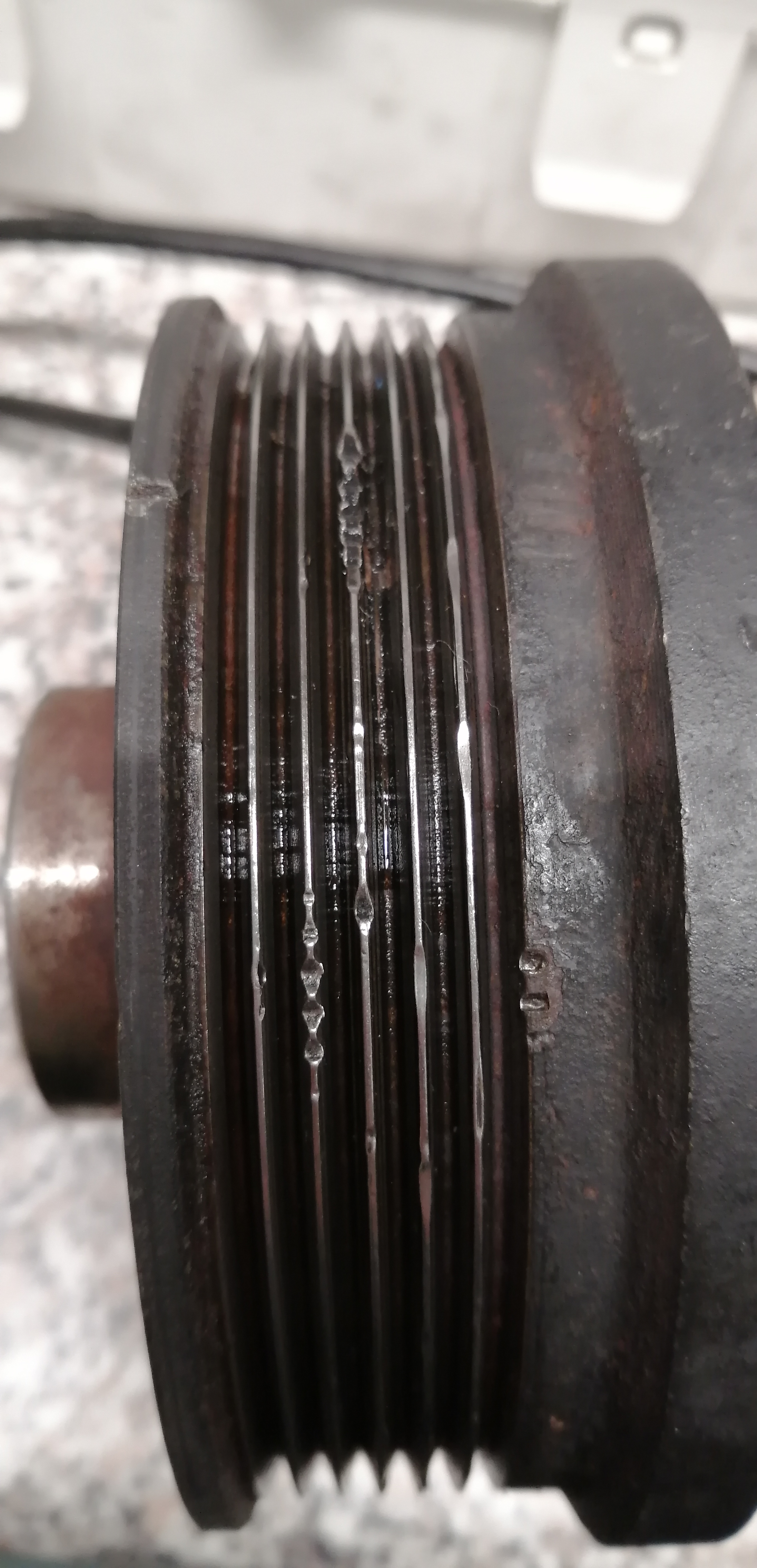

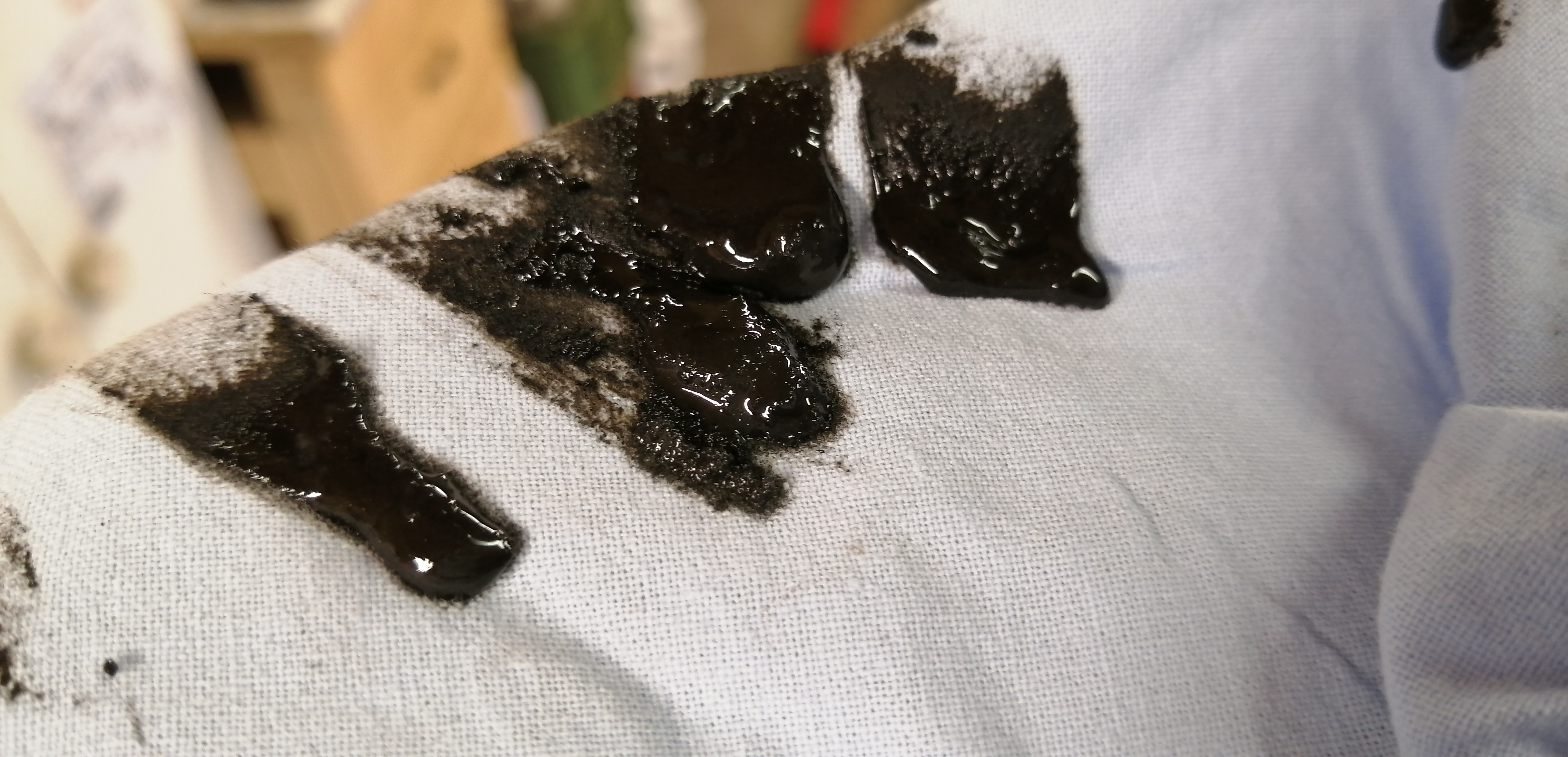

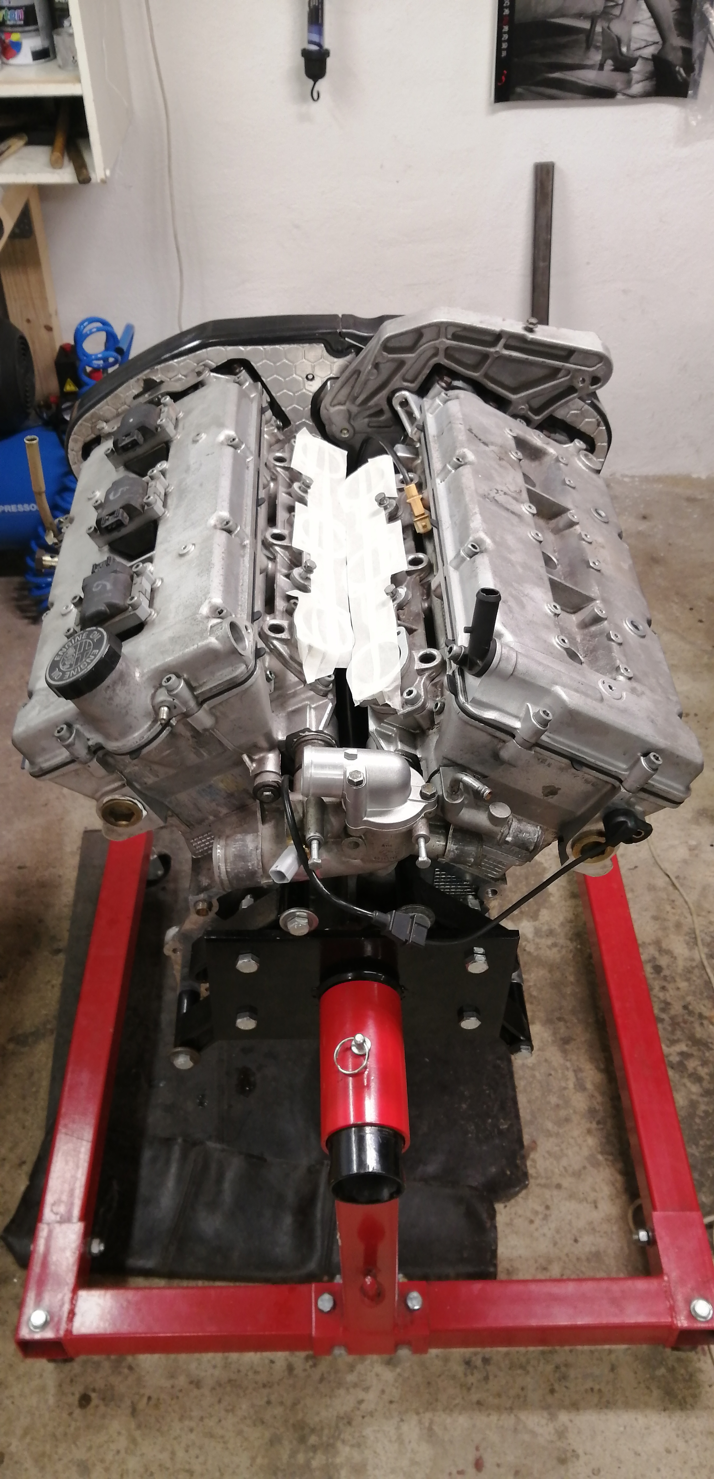

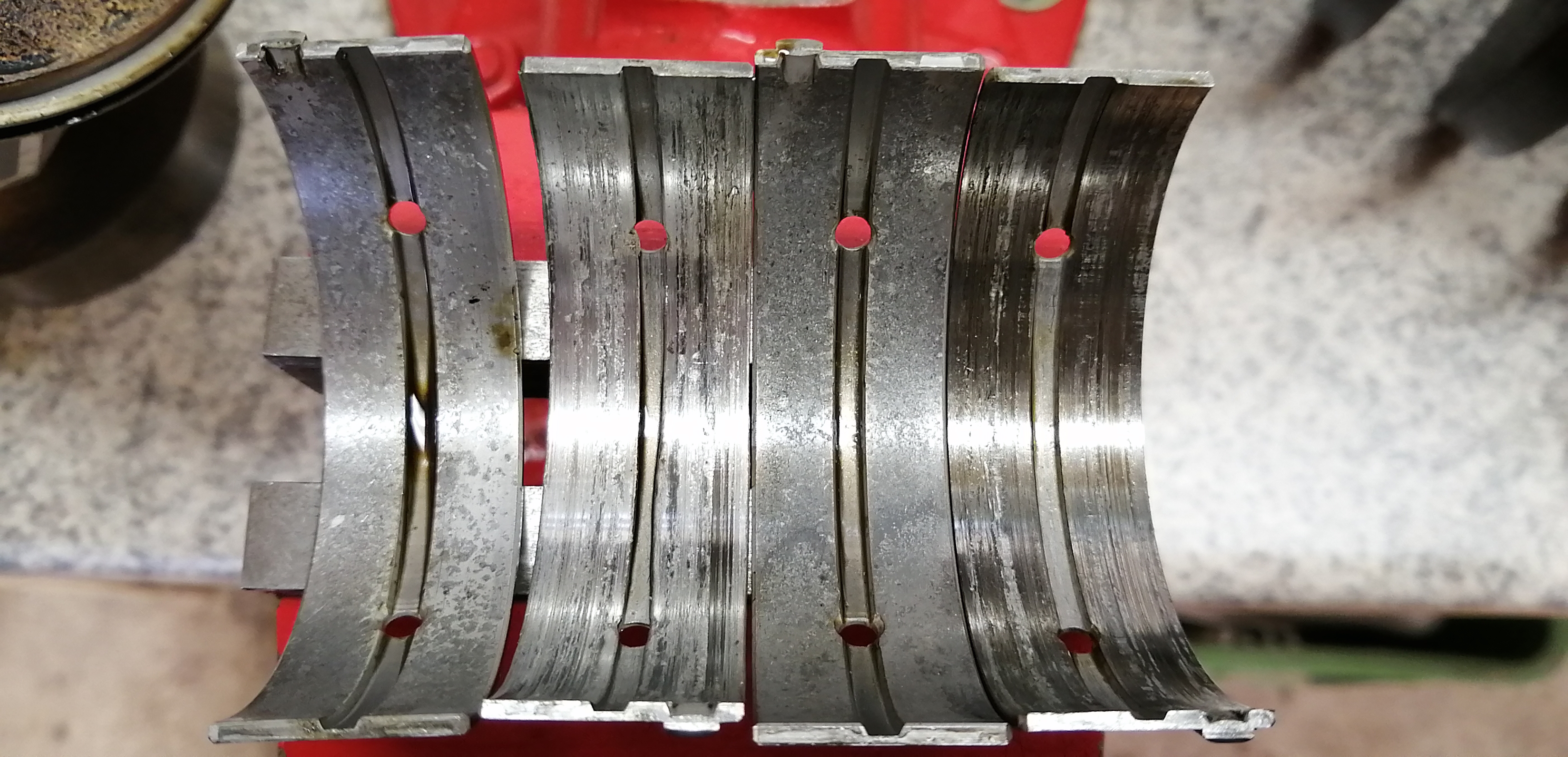

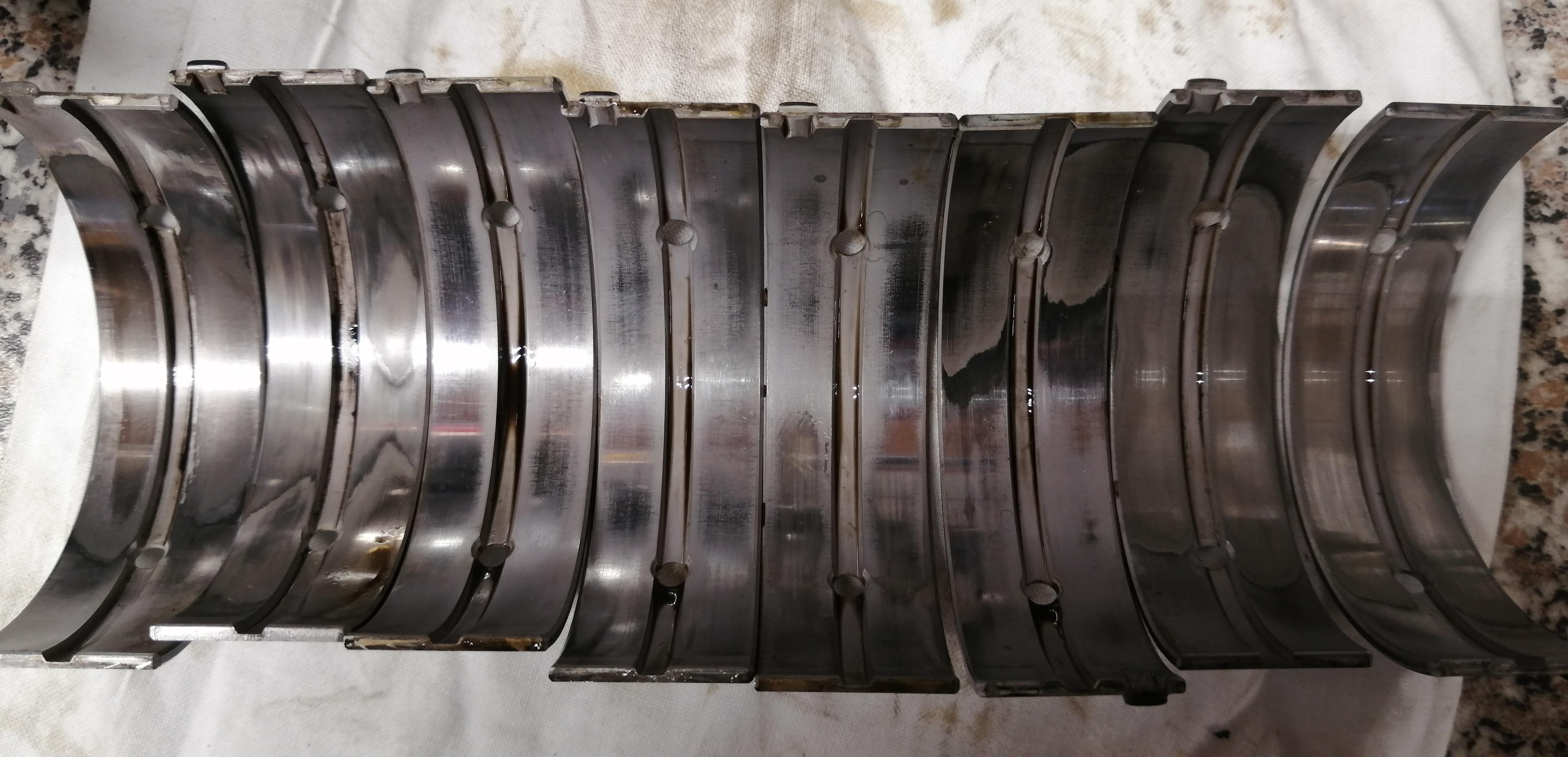

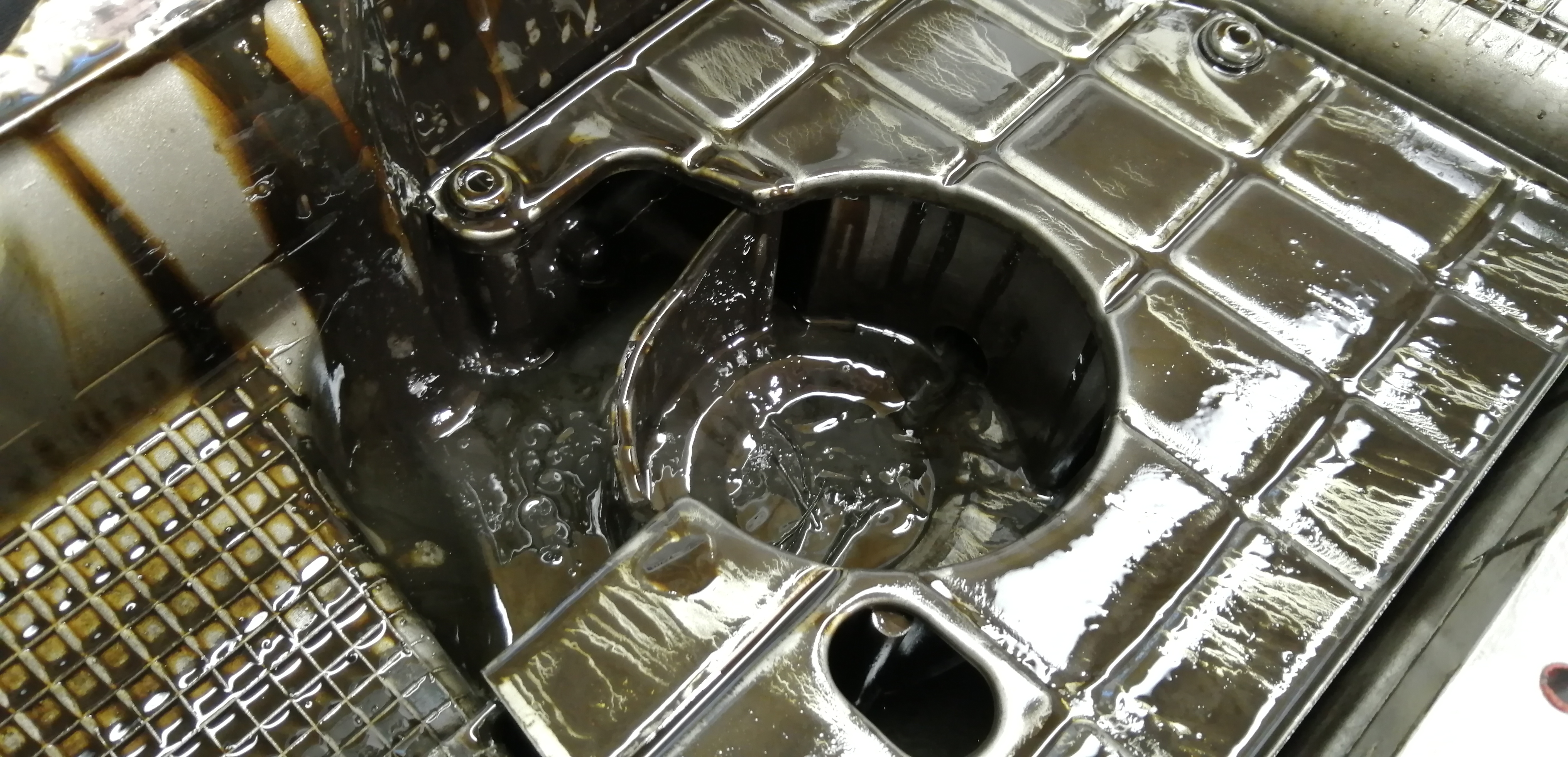

S motorem už to bylo horší

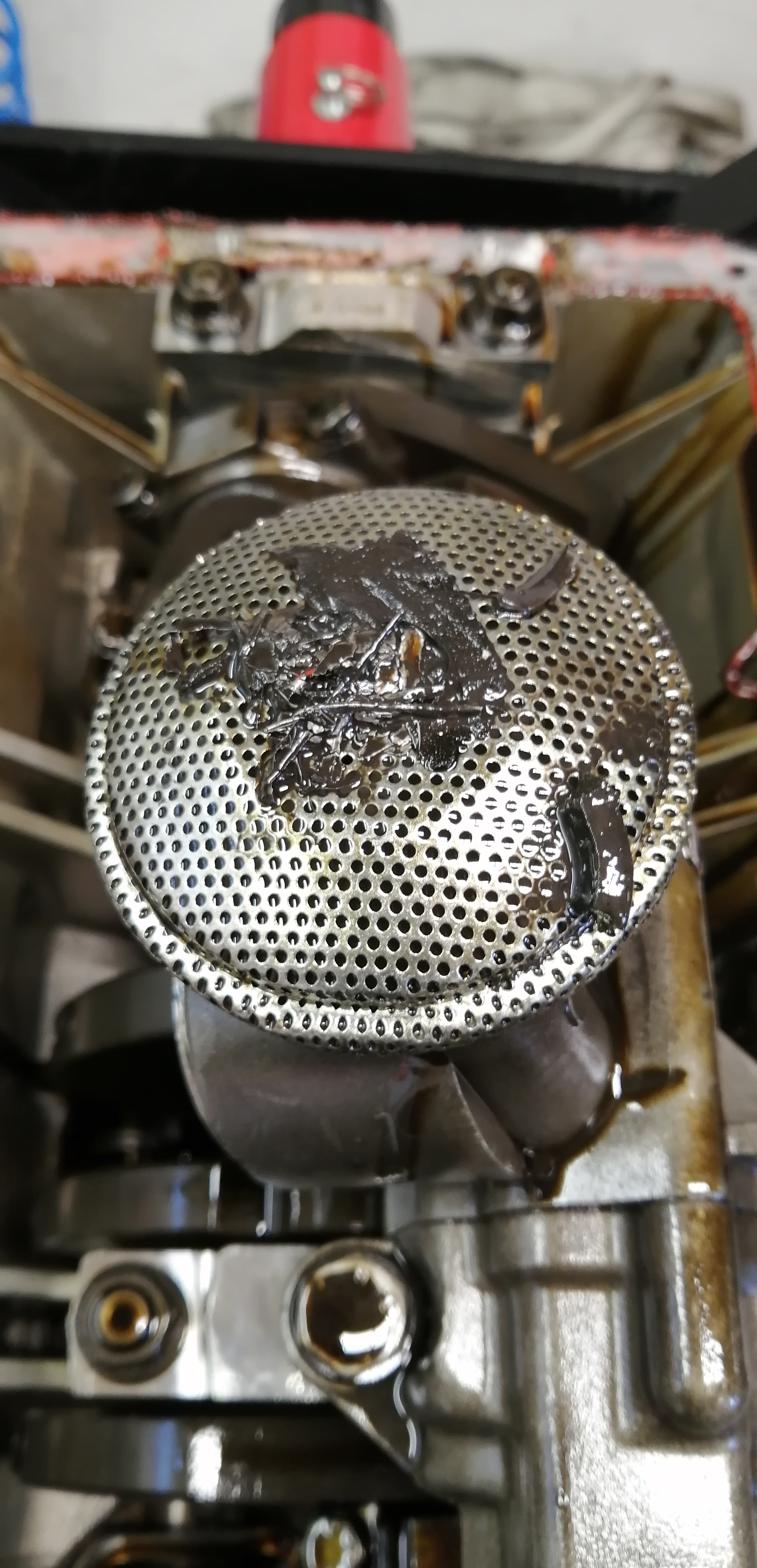

Kekel v podobě železa, kalu a jinejch sraček
vana plná kalu
vana plná kalu

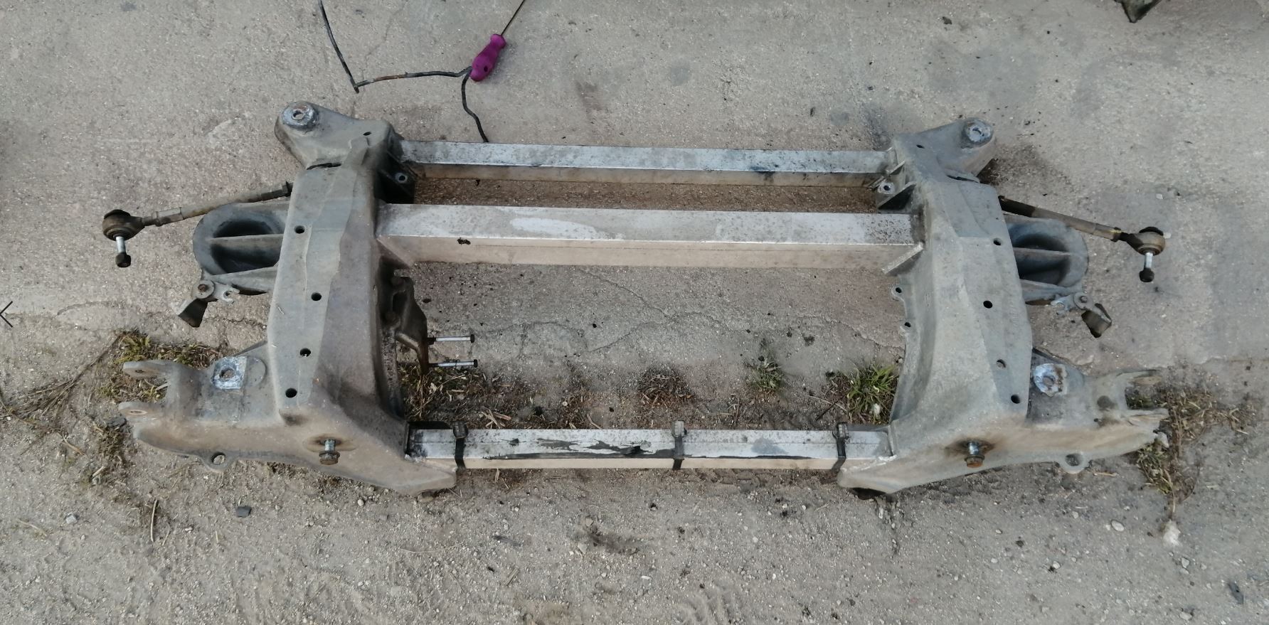

Železo všechno co šlo jsem odvezl do práškové lakovny, aby to vypadalo :)

Preco vlastne ta 3,2 zaklepala nevies? Nedostatok oleja?

hno3: vačky i hlavy jsem zachránil, ty byly naštěstí v dobrým stavu. Ale jelikož jsem sehnal jinej motor komplet, tak jsem prodal hlavy i s těma vačkama, říkal sem si, že tam dám zase obyč 3.0 jen s jednohmotovym setrvakem a převodovkou z GTA

na co tem motor zkapal nevím, příčinu jsem nezjistil. Oleje bylo dost, čerpadlo běželo taky. Paradoxně šla do kytek ojnice nejblíž olejovýmu čerpadlu, tam se protočilo ložisko. Všechny ostatní v pohhodě. A pak ještě vydřeny 2 uložení na klice. Ale přesnou příčinu úmrtí prostě nevím :D

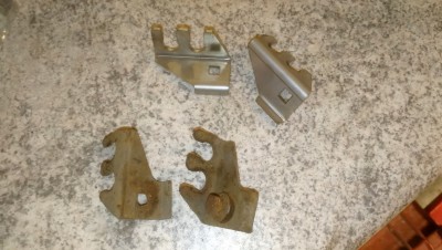

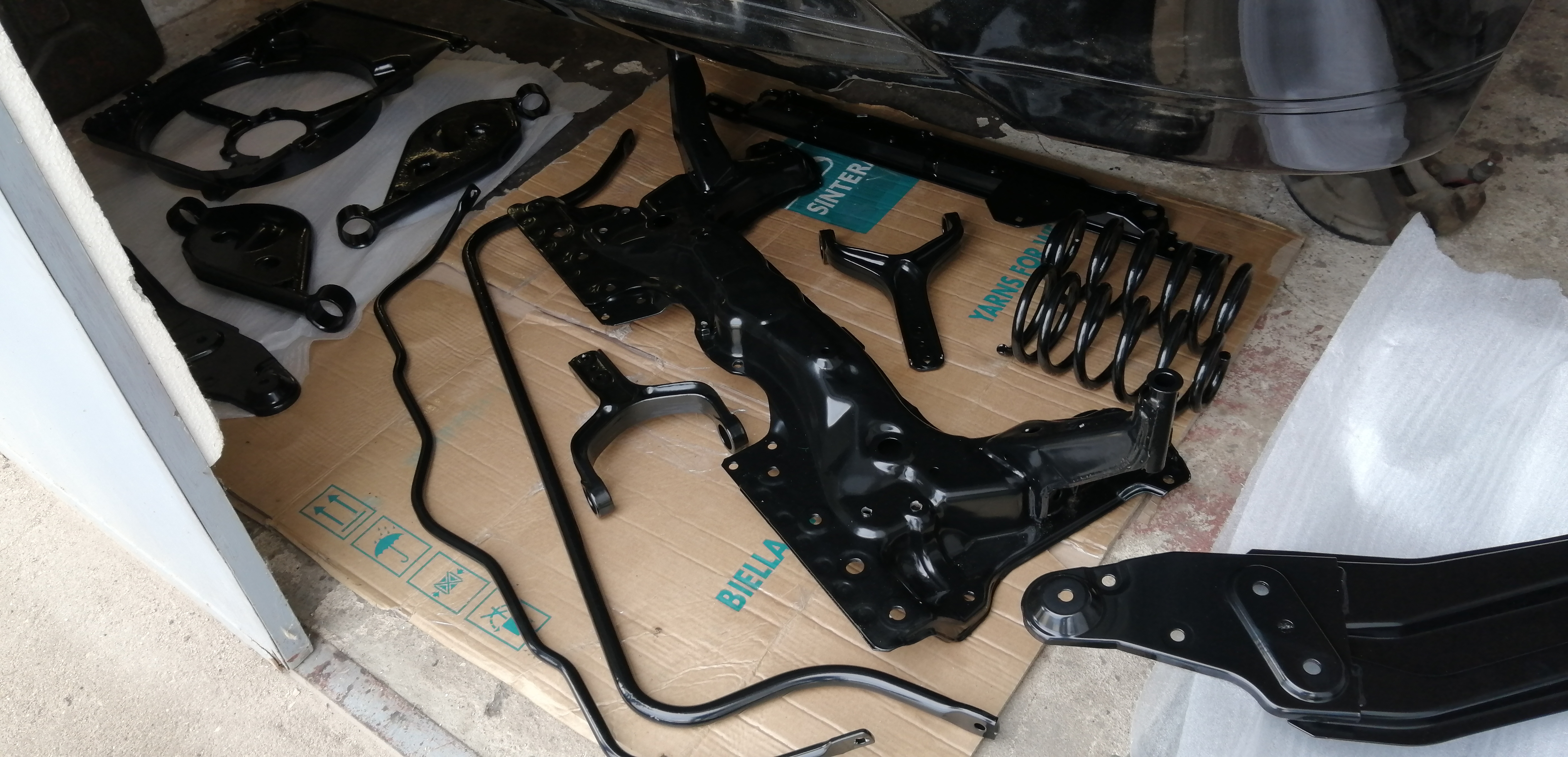

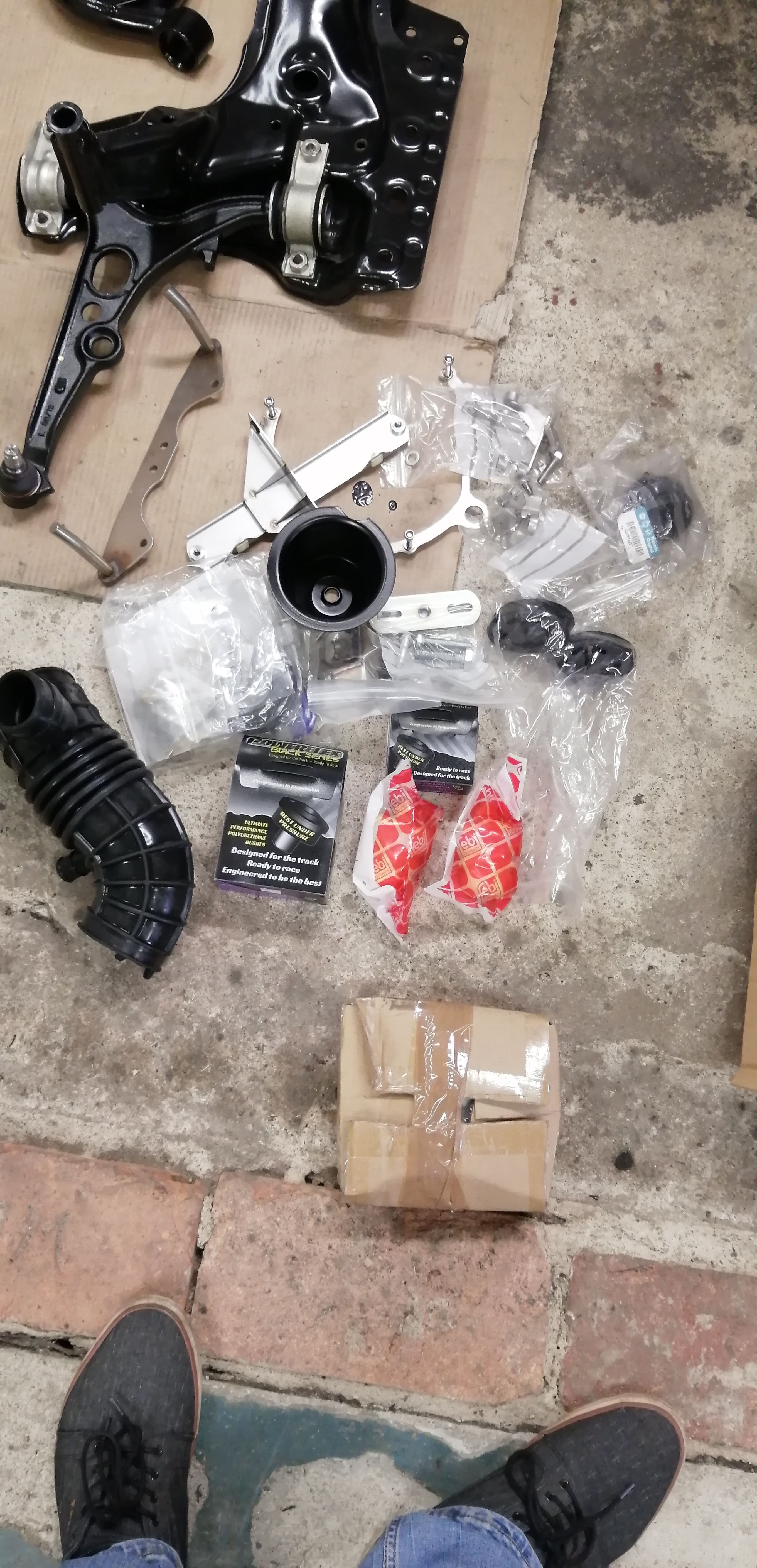

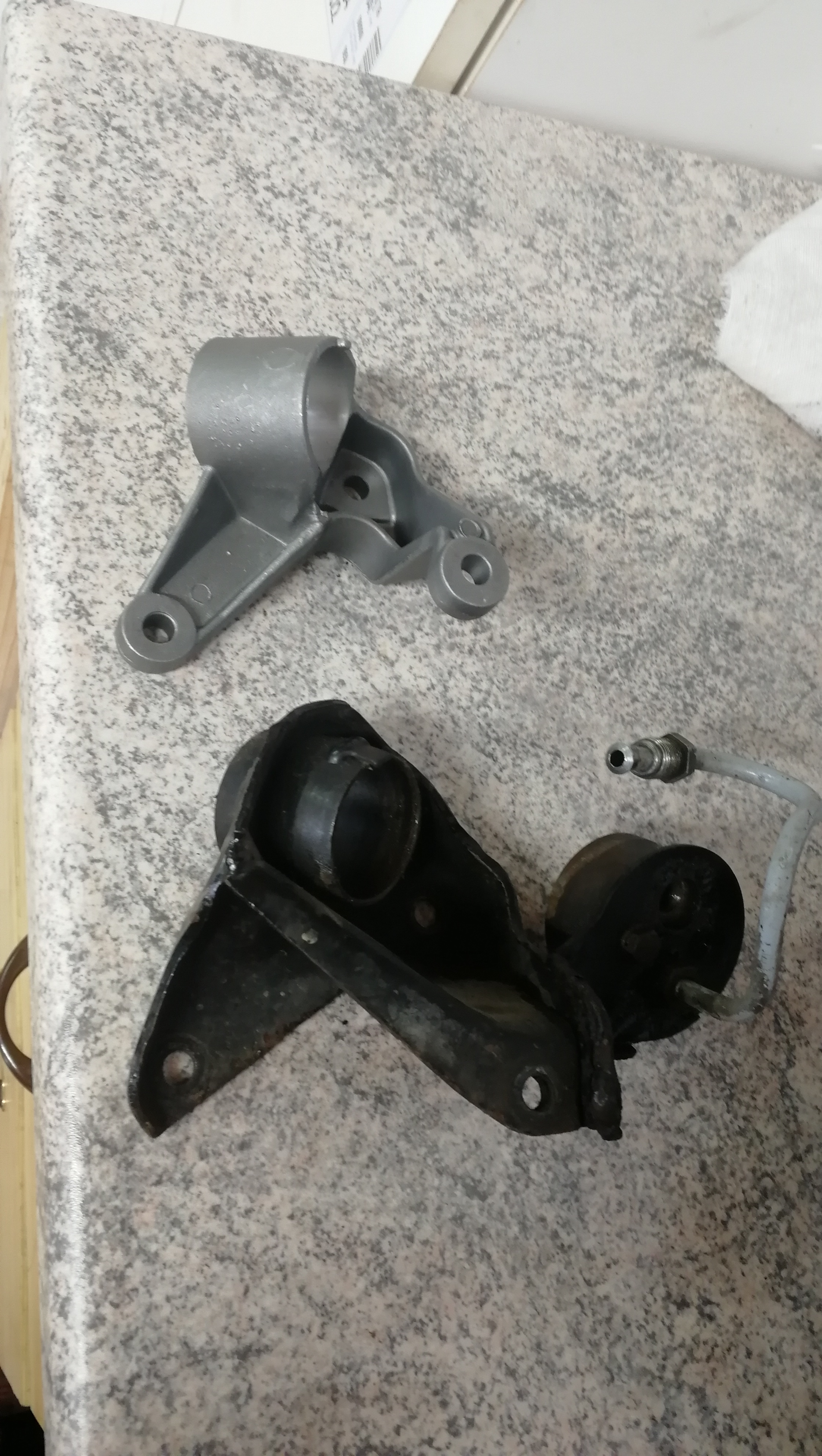

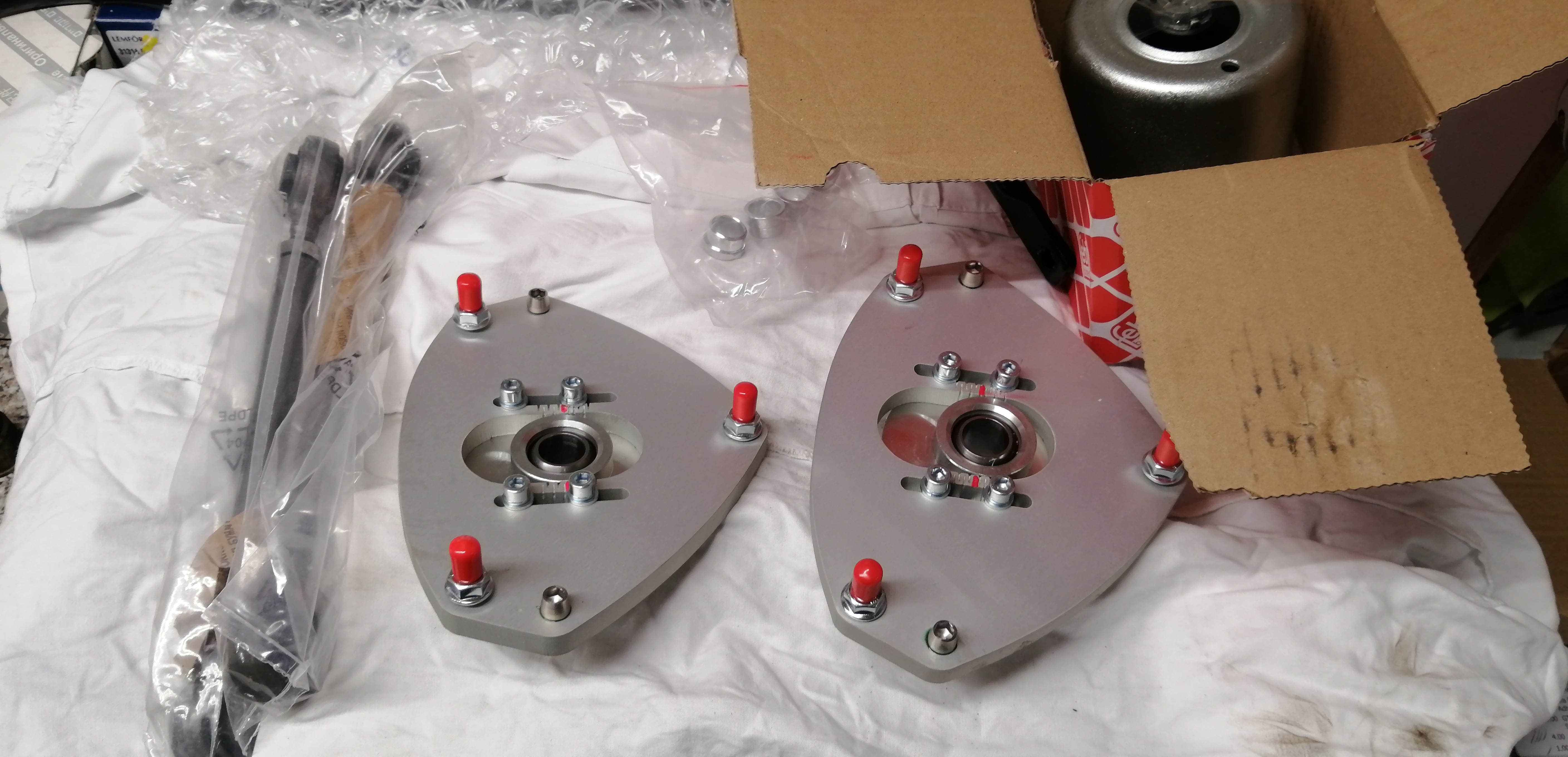

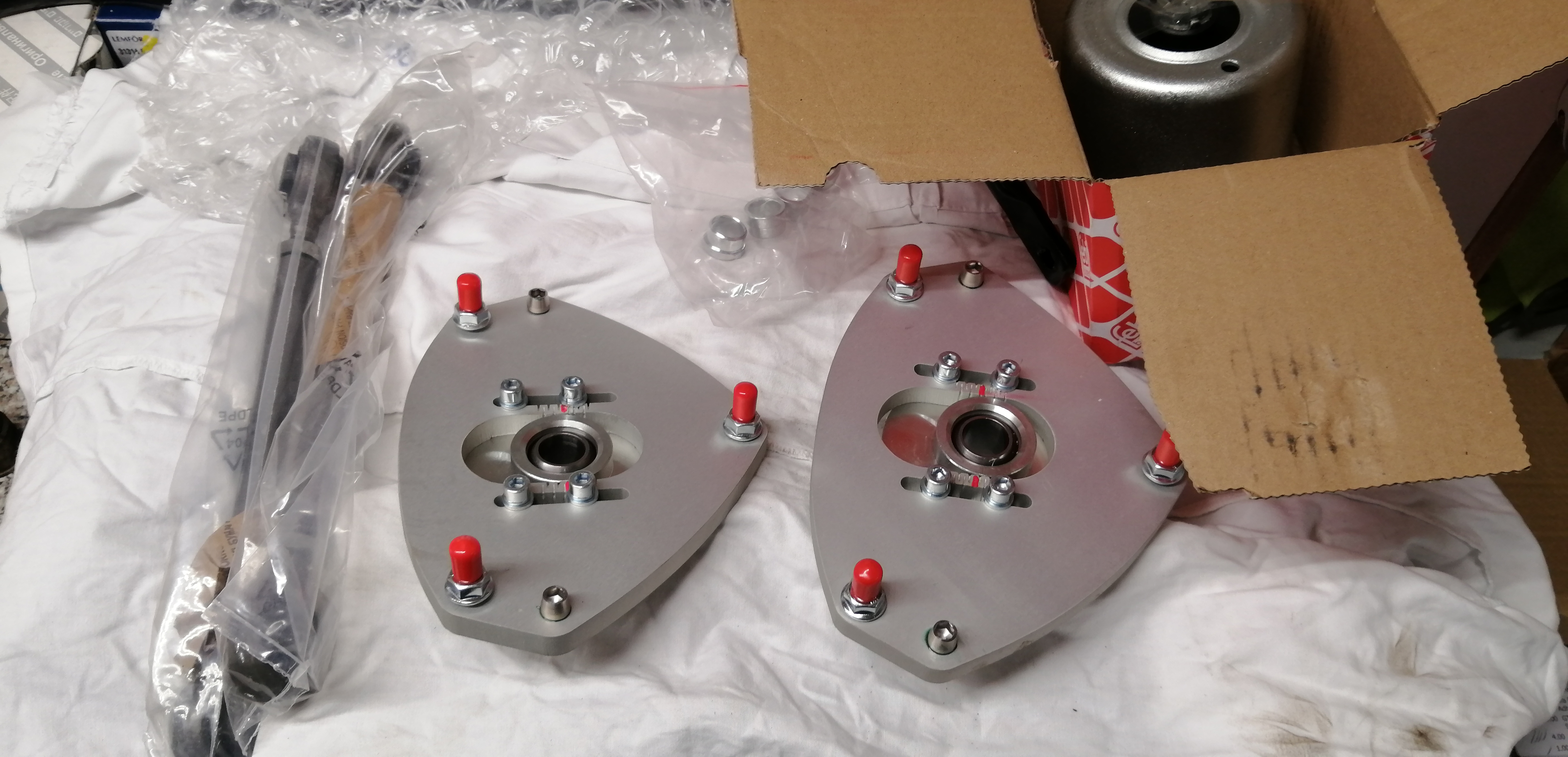

Mezitím, co sem rozebíral starej motor z auta jsem udělal docela velkou objednávku na Totallyalfa, je to borec co znovu vyrábí díly na alfy. Díky bohu za něj :D

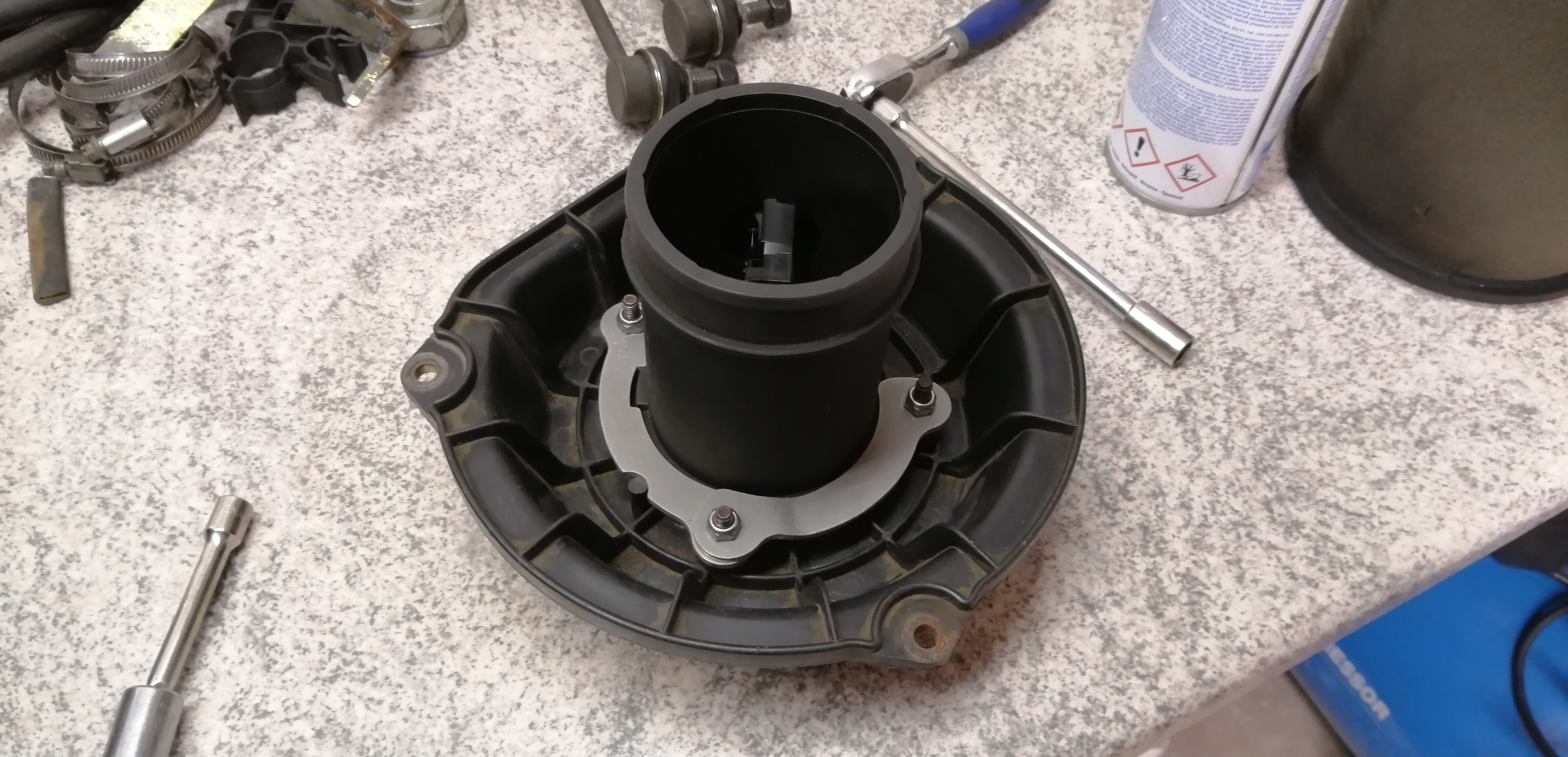

nerez držák na váhu vzduchu

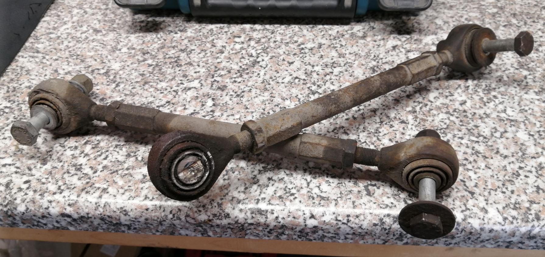

štelovatelný uložení pro sníženej podvozek, tyčky na sbíhavost
hromada nových věcí
hromada nových věcí

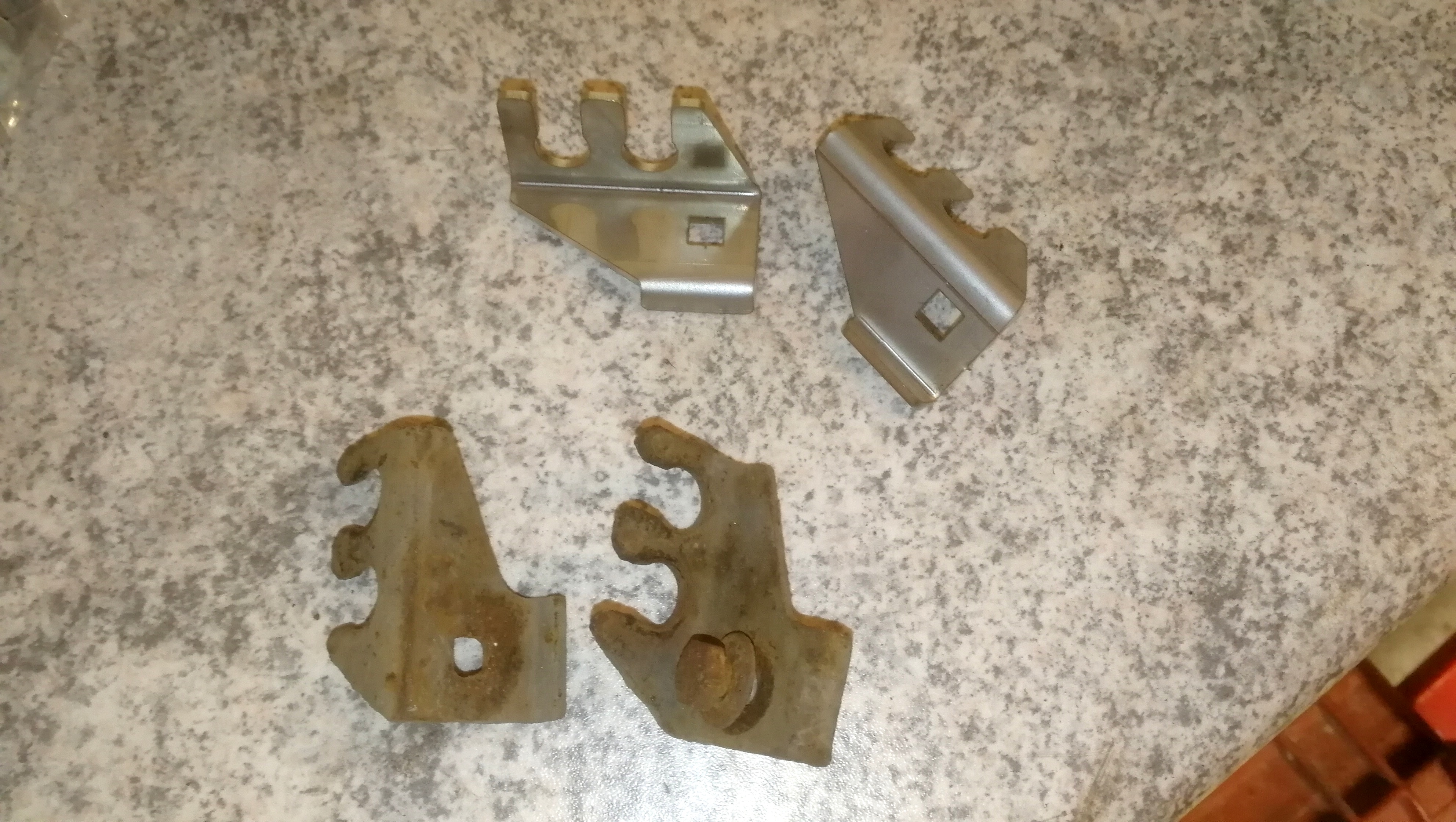

hliníkový držák spojkového válce místo železného
novej držáček z nerezu

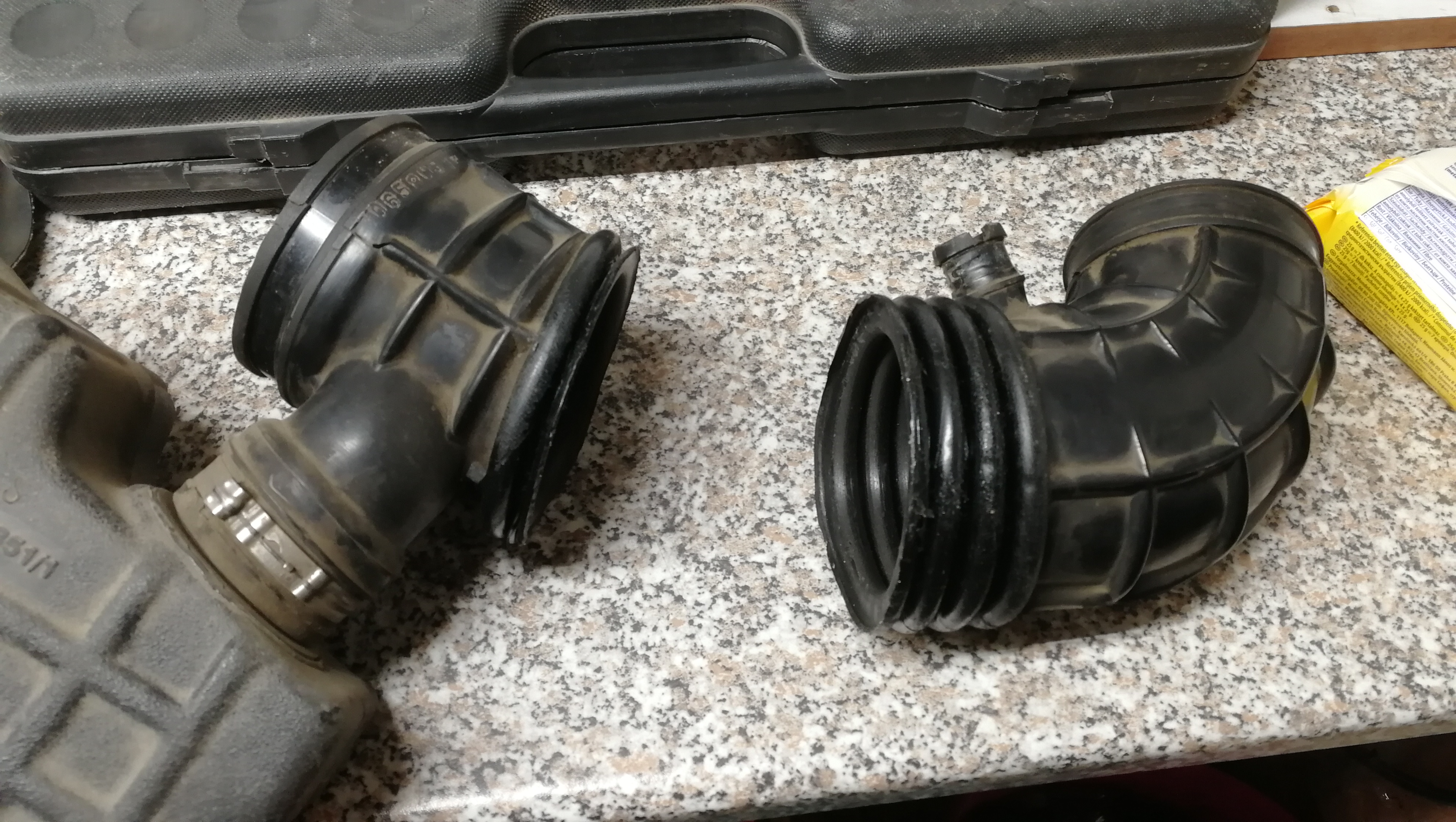

Hadice k sání už to měla taky za sebou

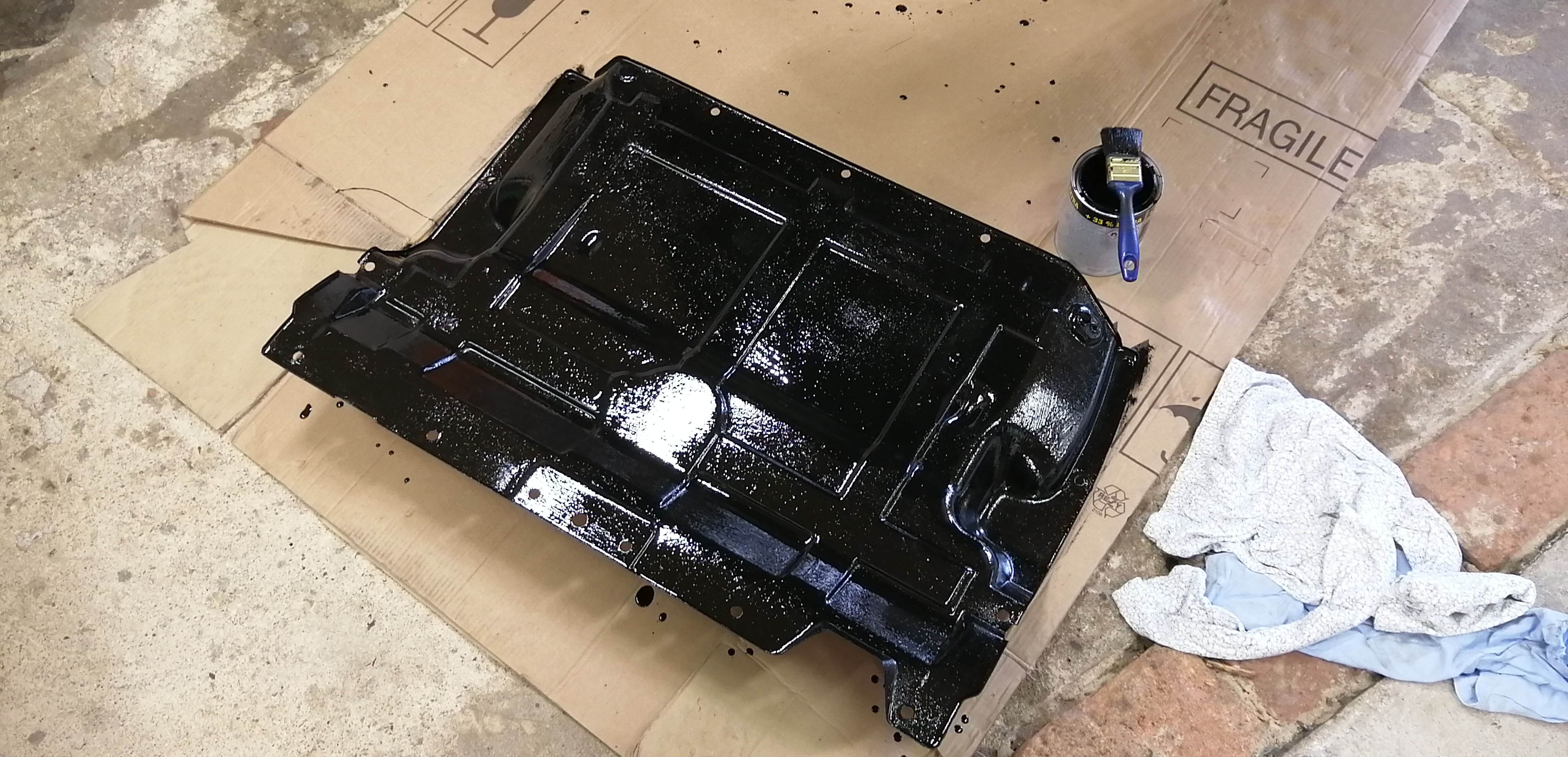

Příspěvek od razorcz91 » 22.3.2021, pon 08:52

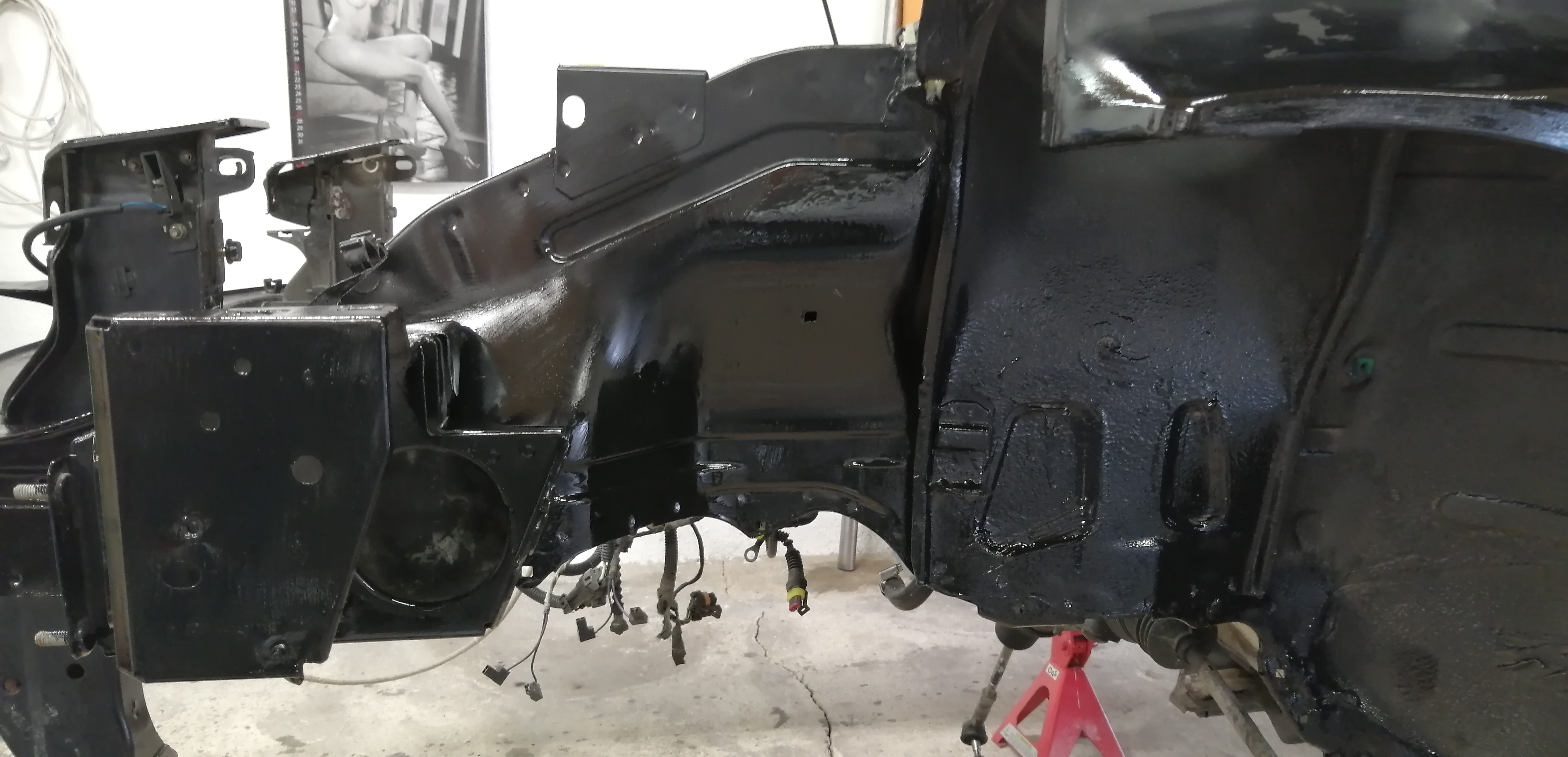

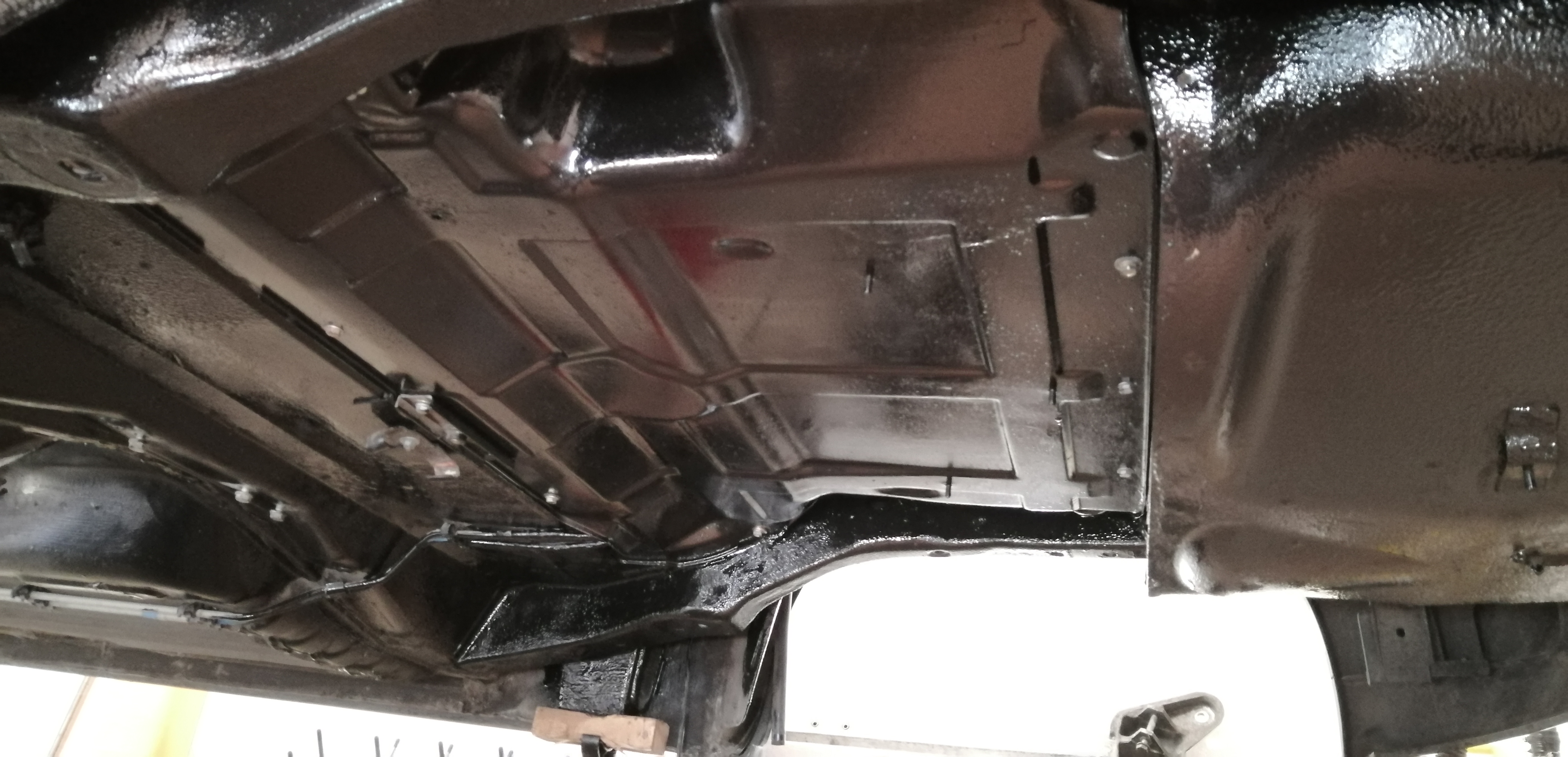

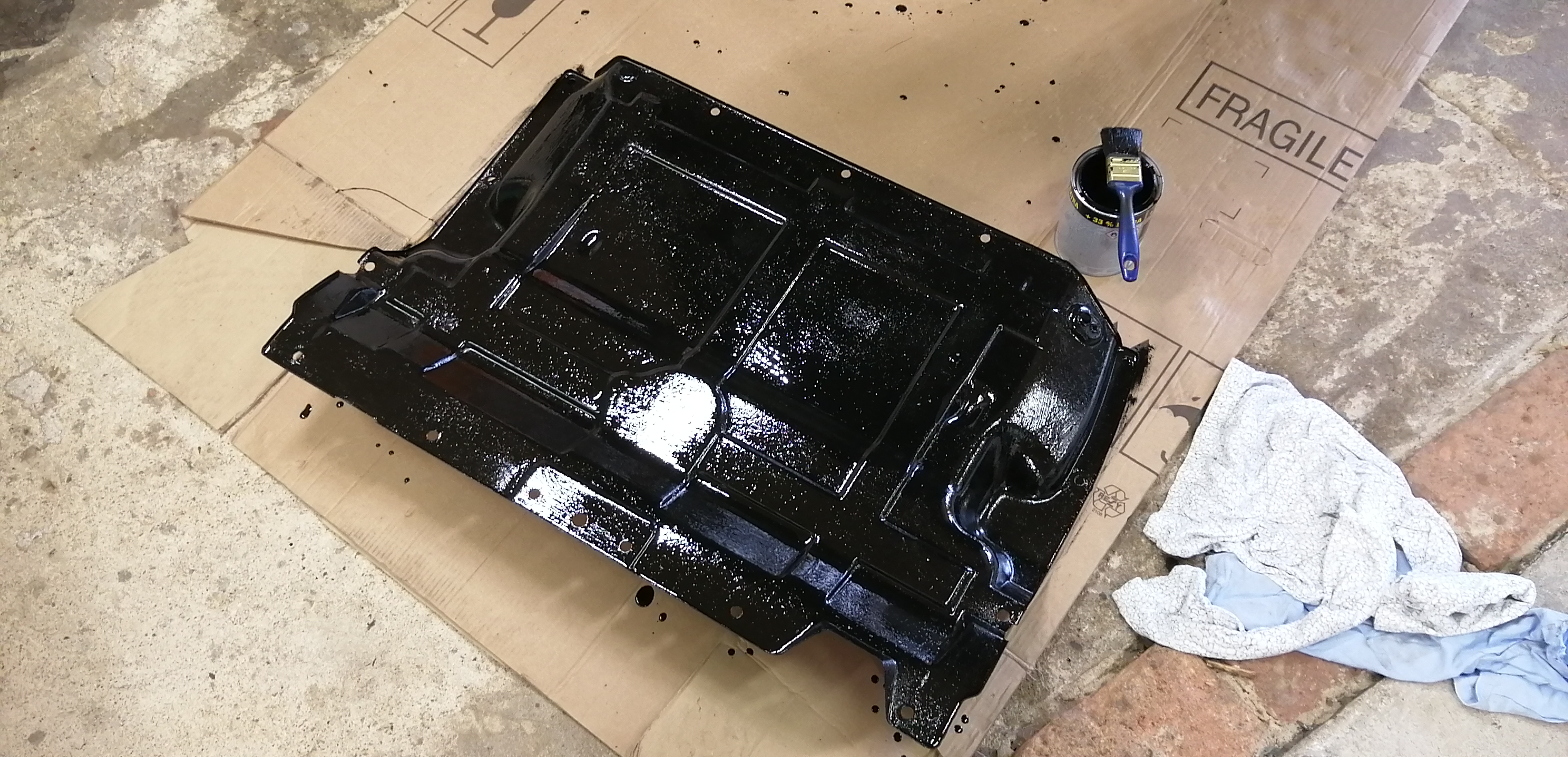

Proběhla nějaká korekce na nosníkách no a prostě všude kde jsem viděl rez. Snad to chvíli vydrží. V hnusným počasí s tím už neplánuju jezdit :D

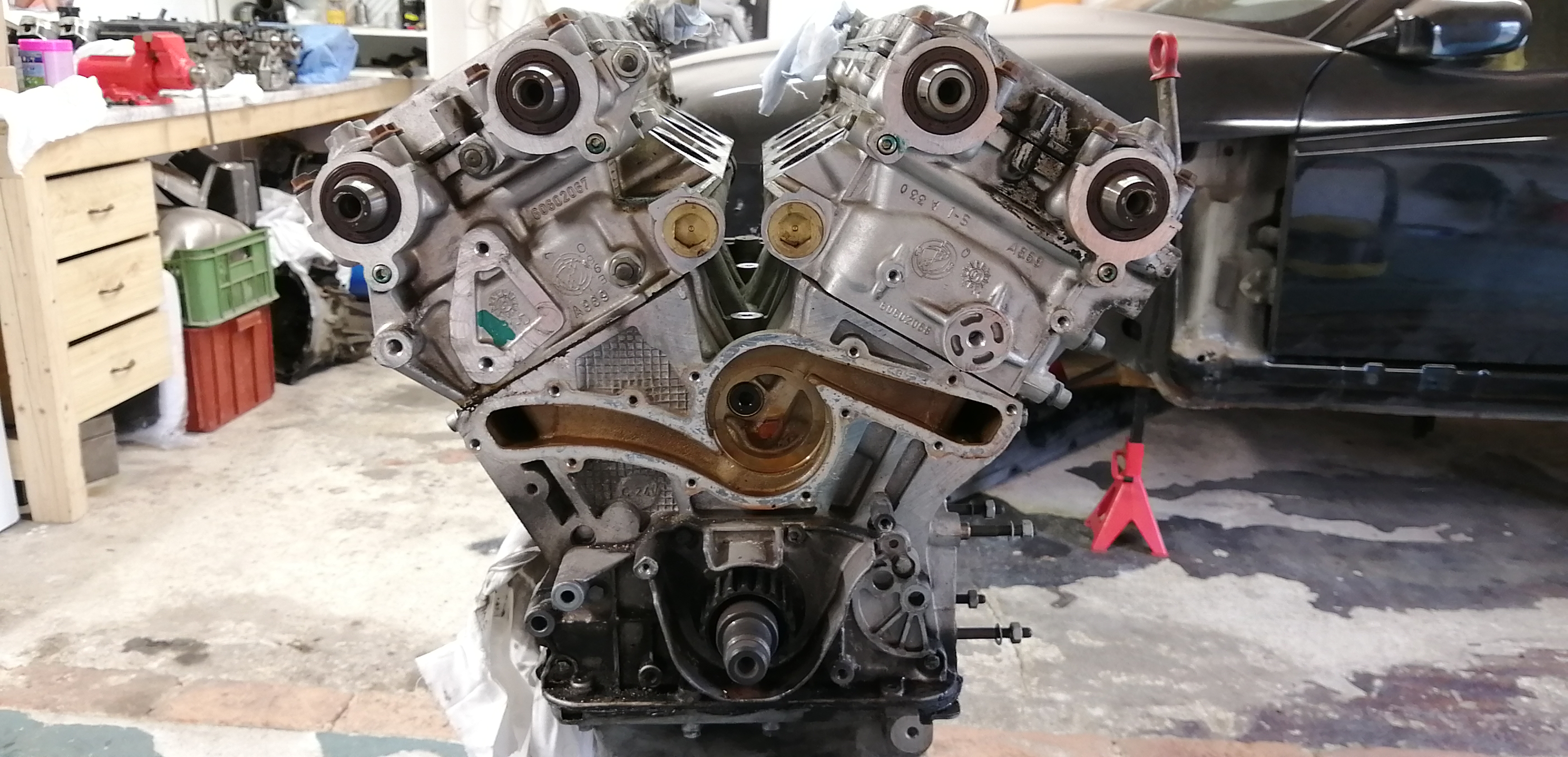

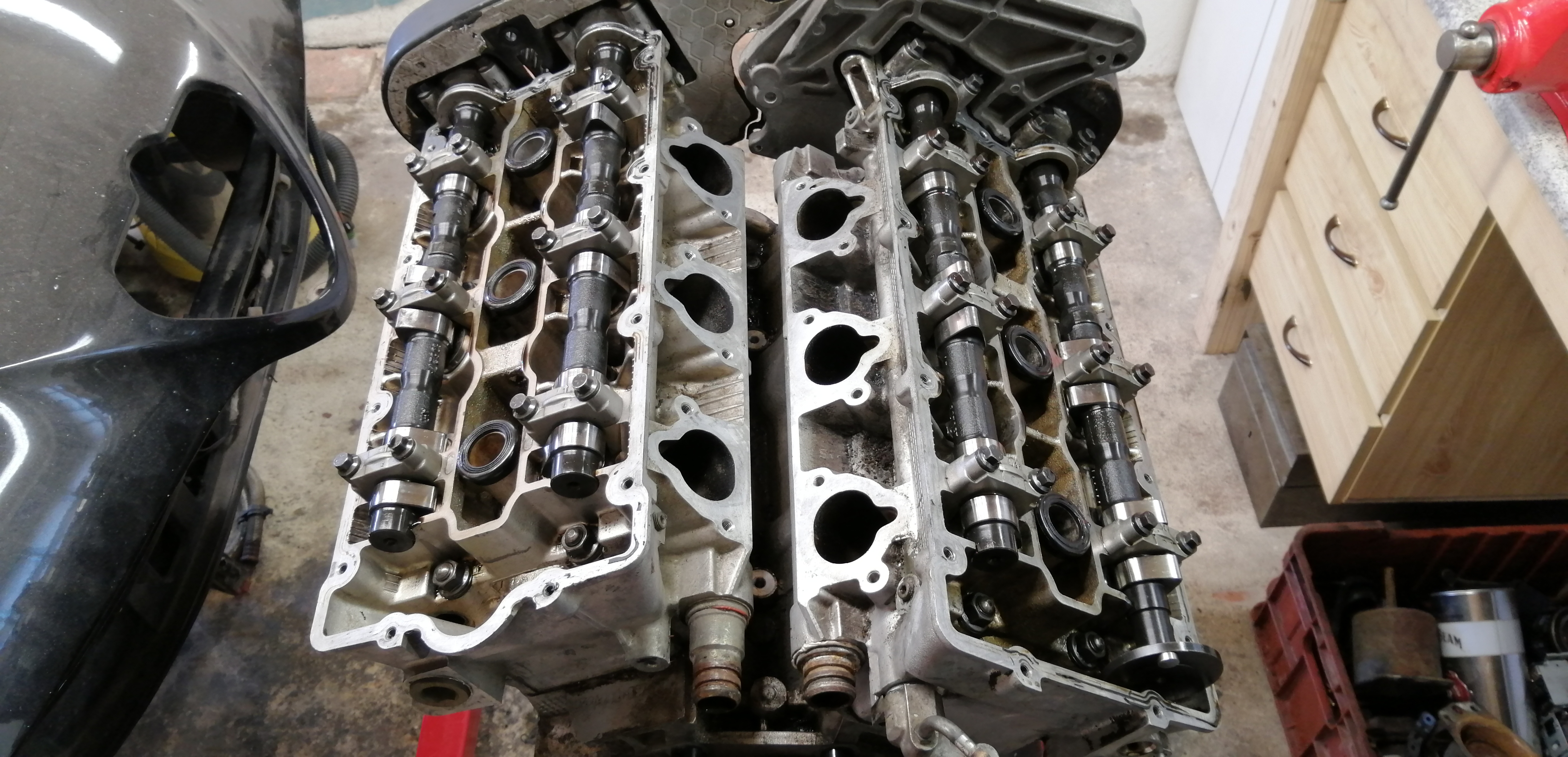

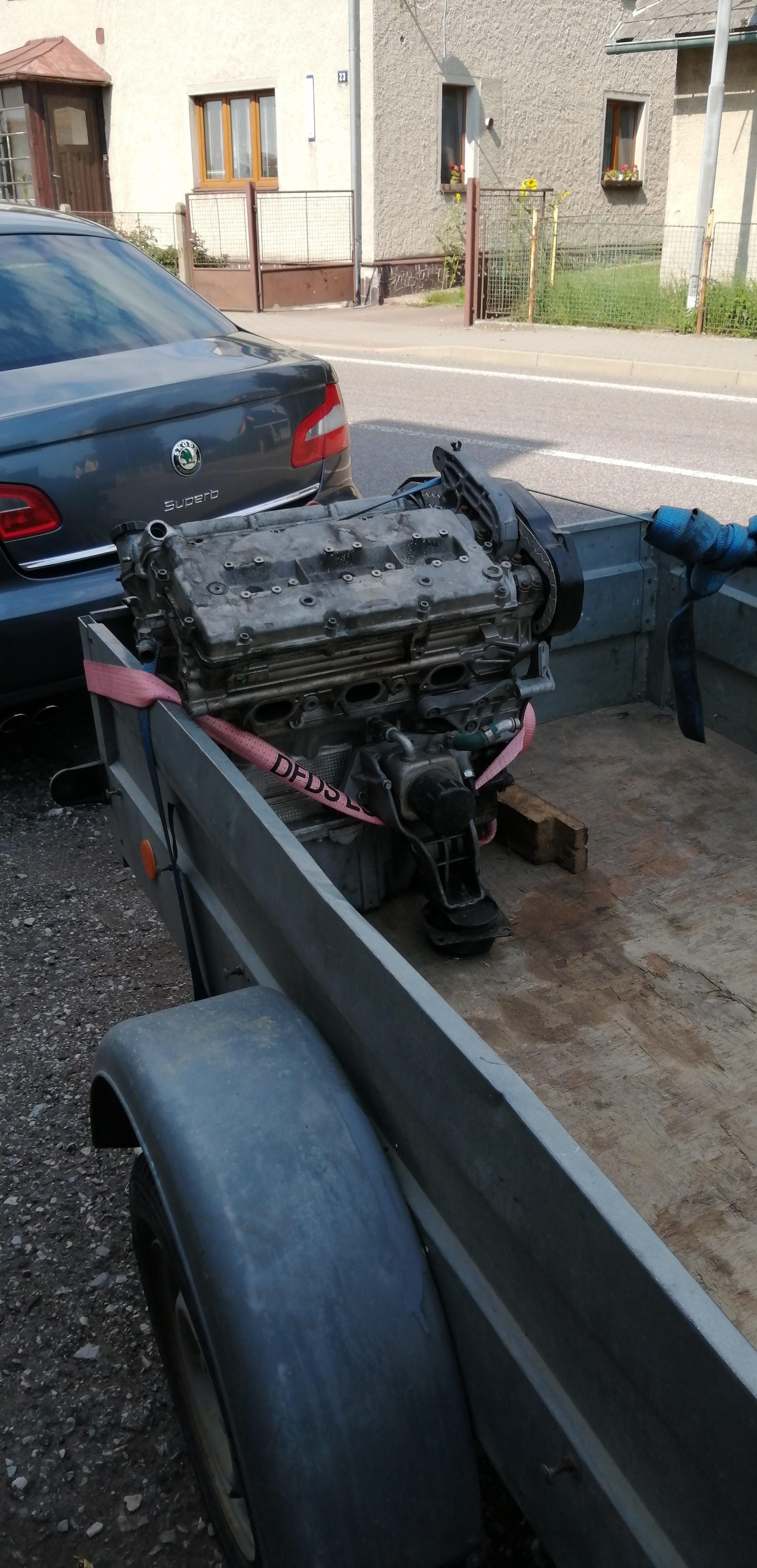

"nový motor" z Lancie Thesis 3.0 automat. Najeto 160 tisíc km. Jeli jsme pro něj s kamošem až do Horka u Staré Paky. Pěknej vejlet. :)
Celej motor 3000,- kč bez elektriky teda a s tím, že fouklo těsnění pod hlavou.

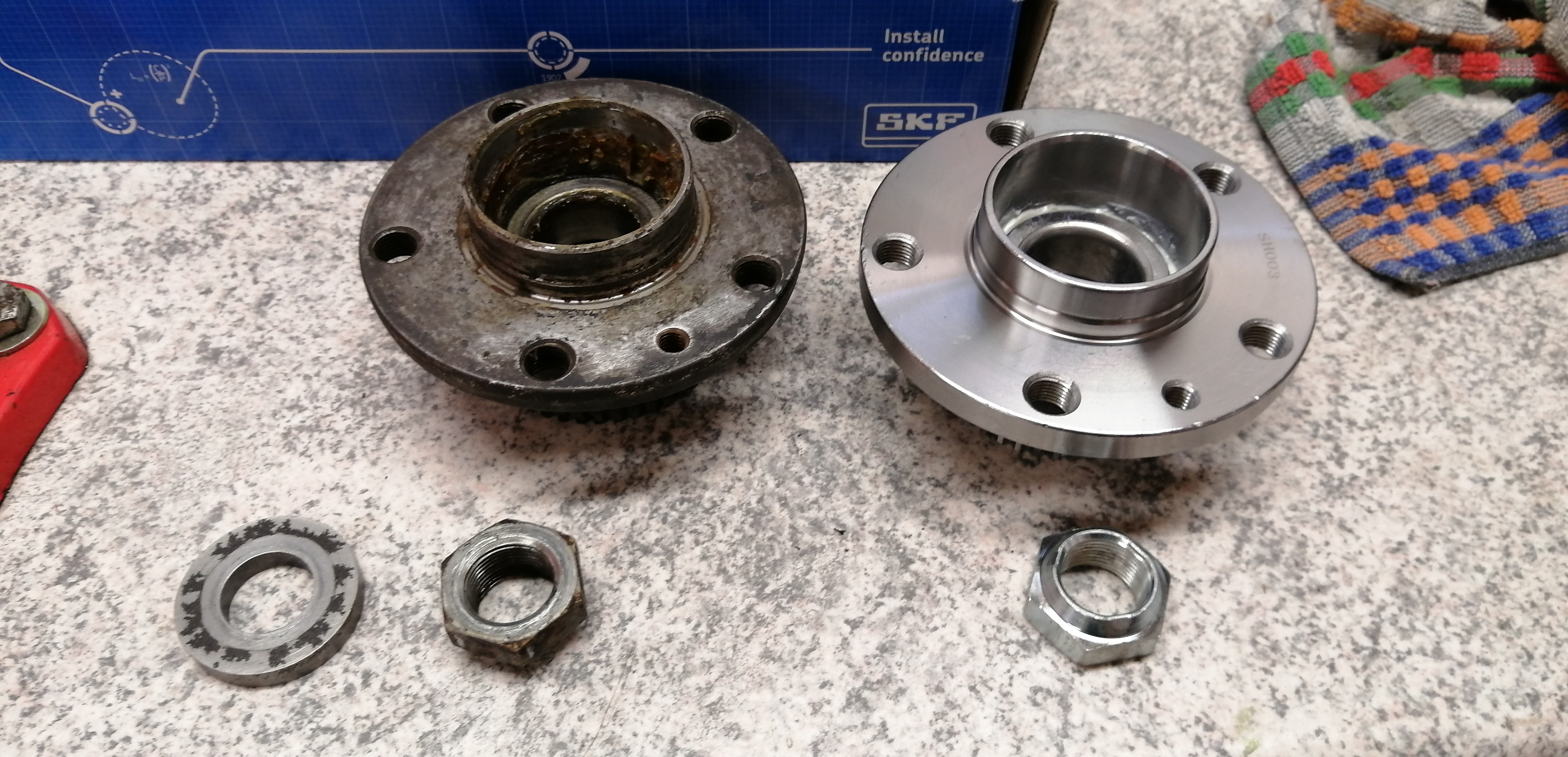

Příspěvek od razorcz91 » 21.4.2021, stř 07:57
Zas nějaká aktualizace :)
měnil jsem jedno zadní ložiska, zbylé byly v dobrém stavu.

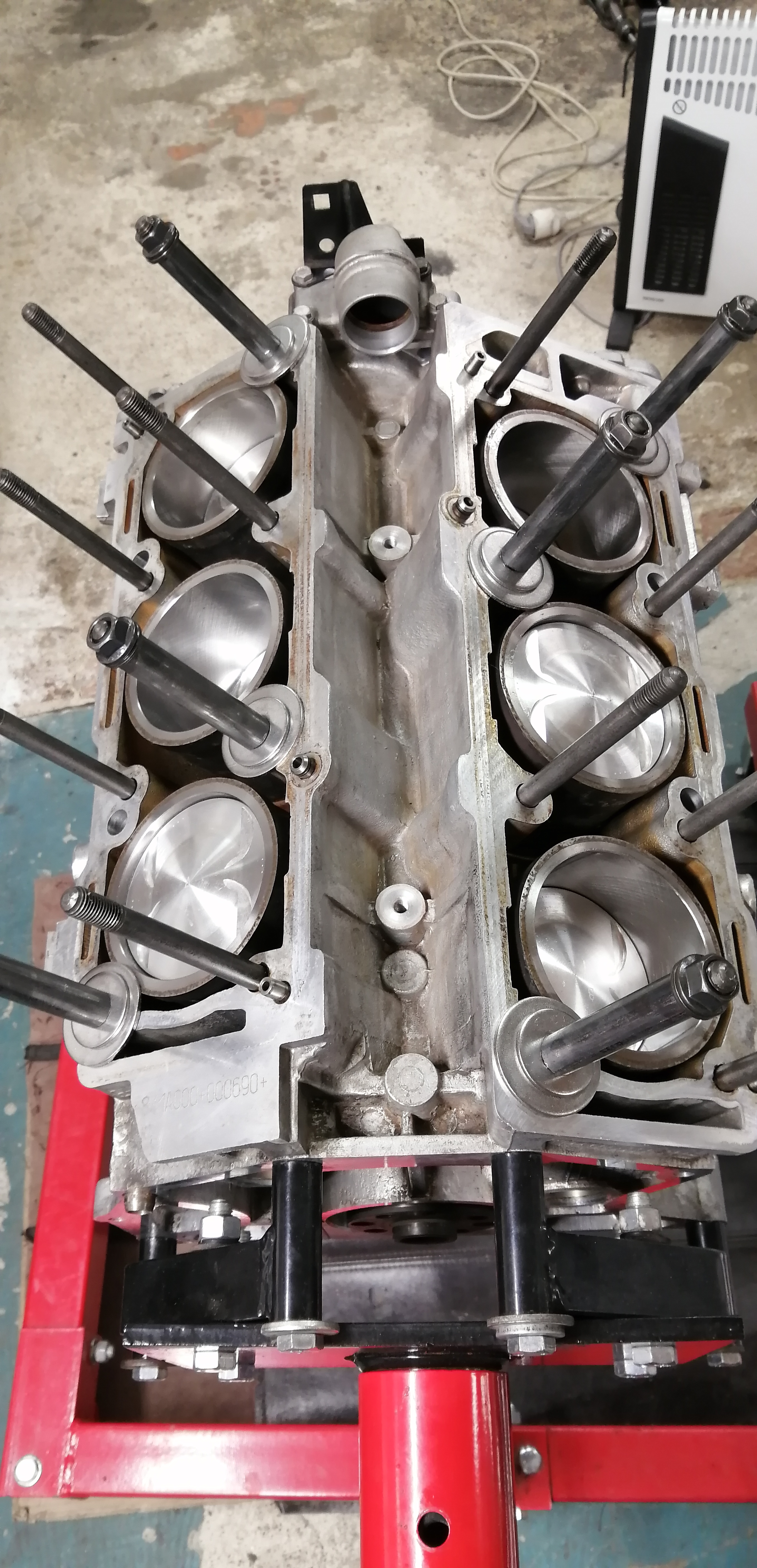

Re: Razorcz91 - Alfa 916 GTV 3.0 v6 CUP + Quaife
Příspěvek od razorcz91 » 21.4.2021, stř 08:02

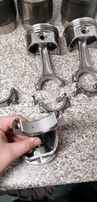

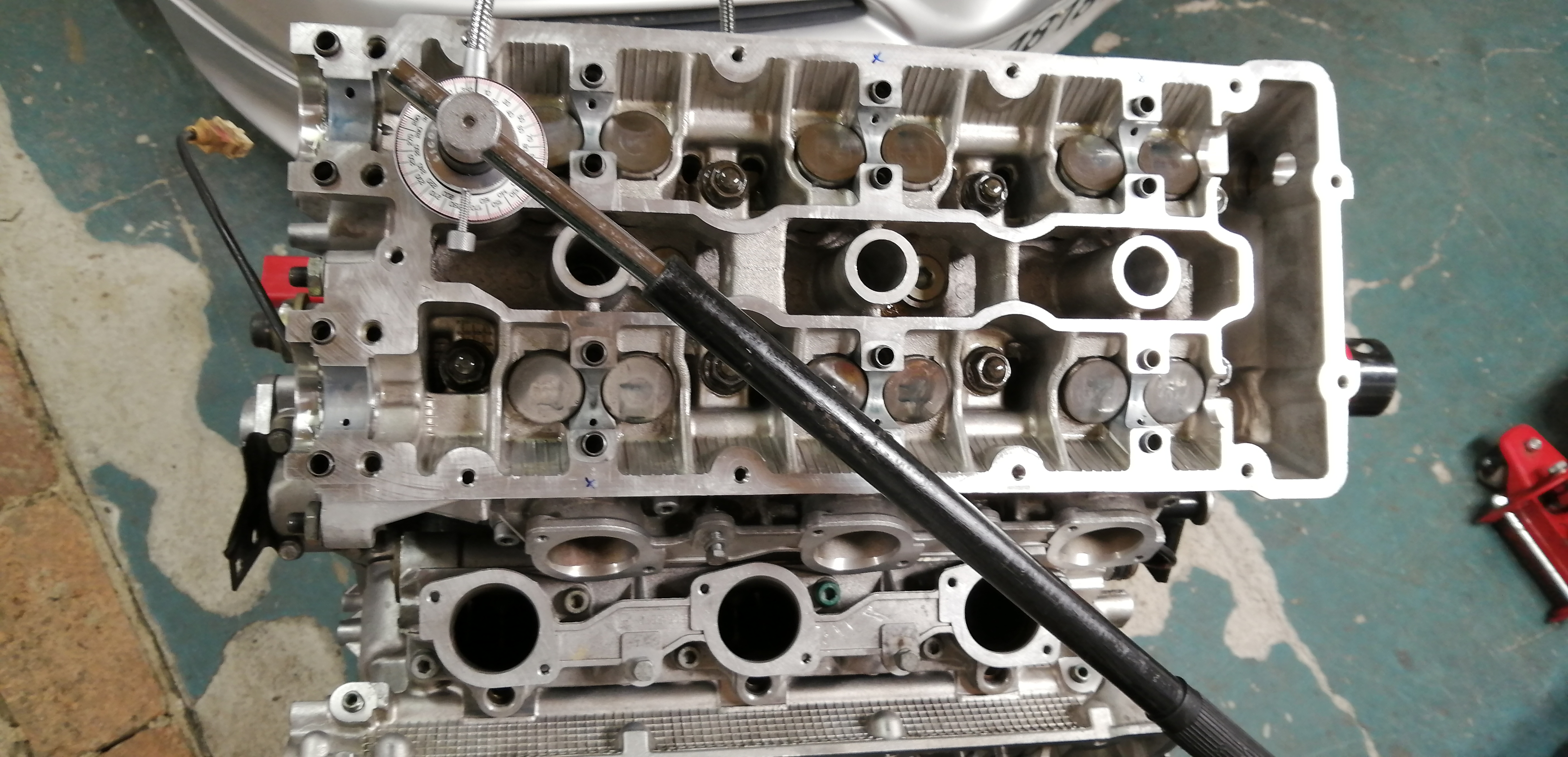

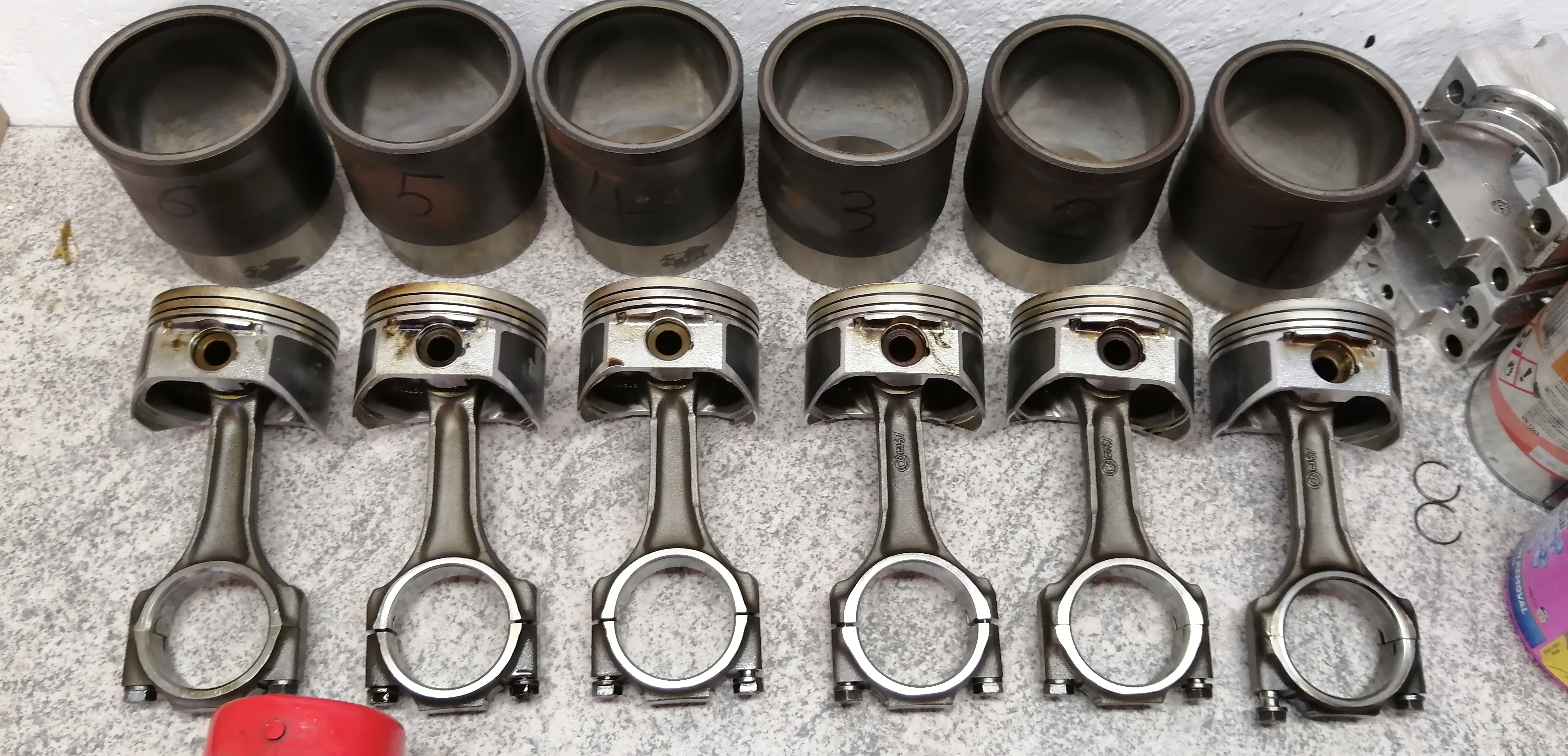

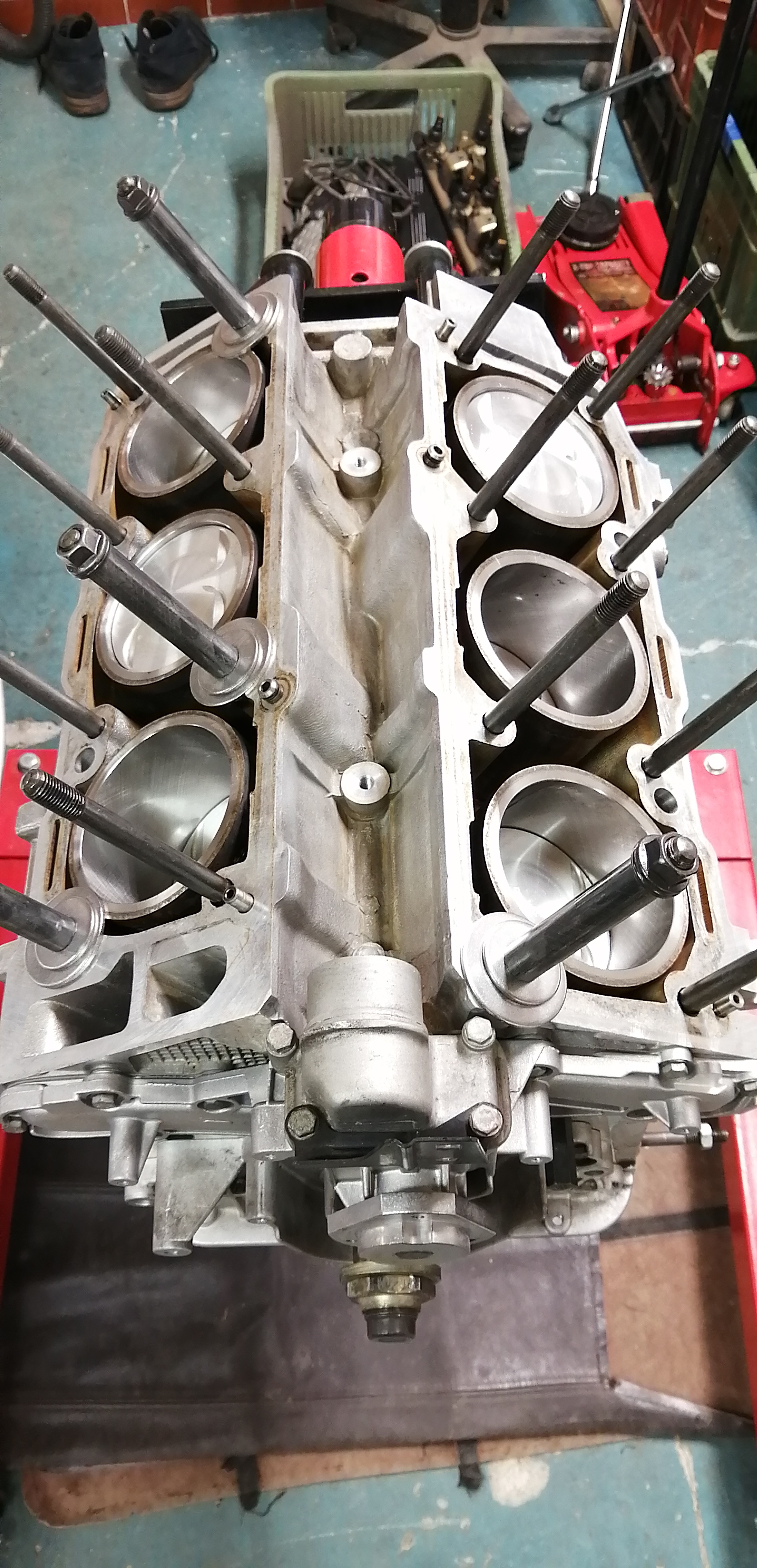

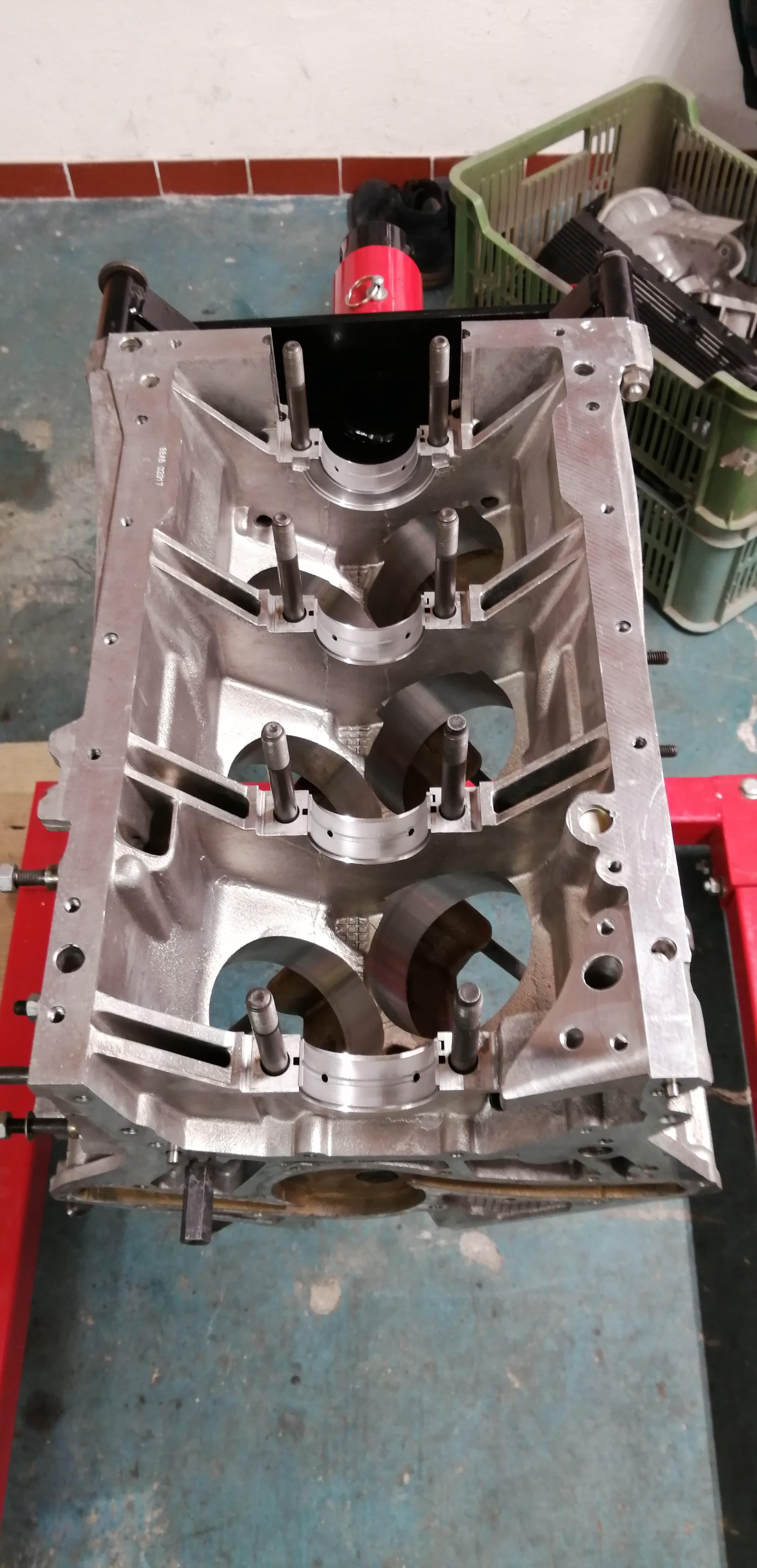

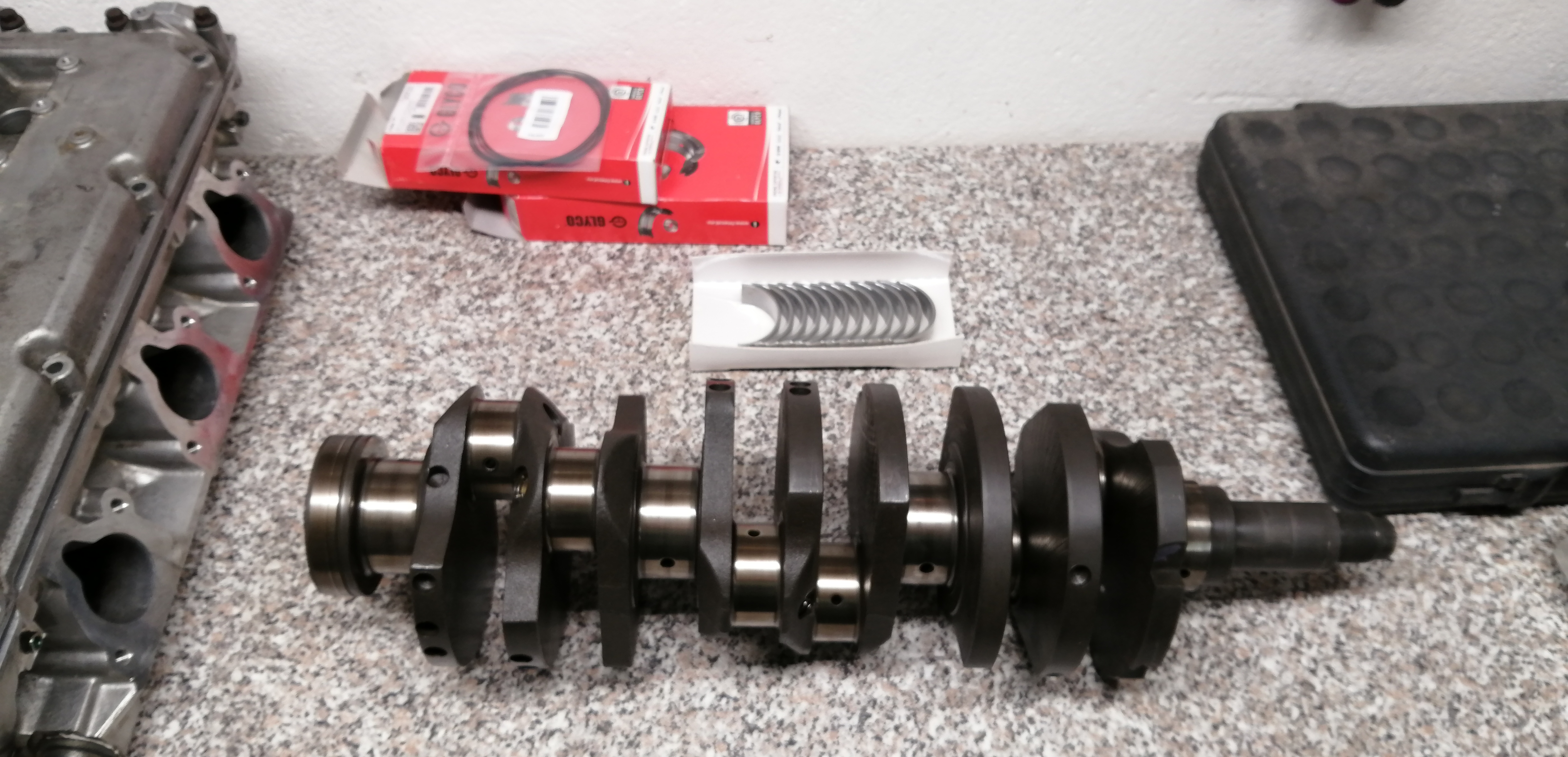

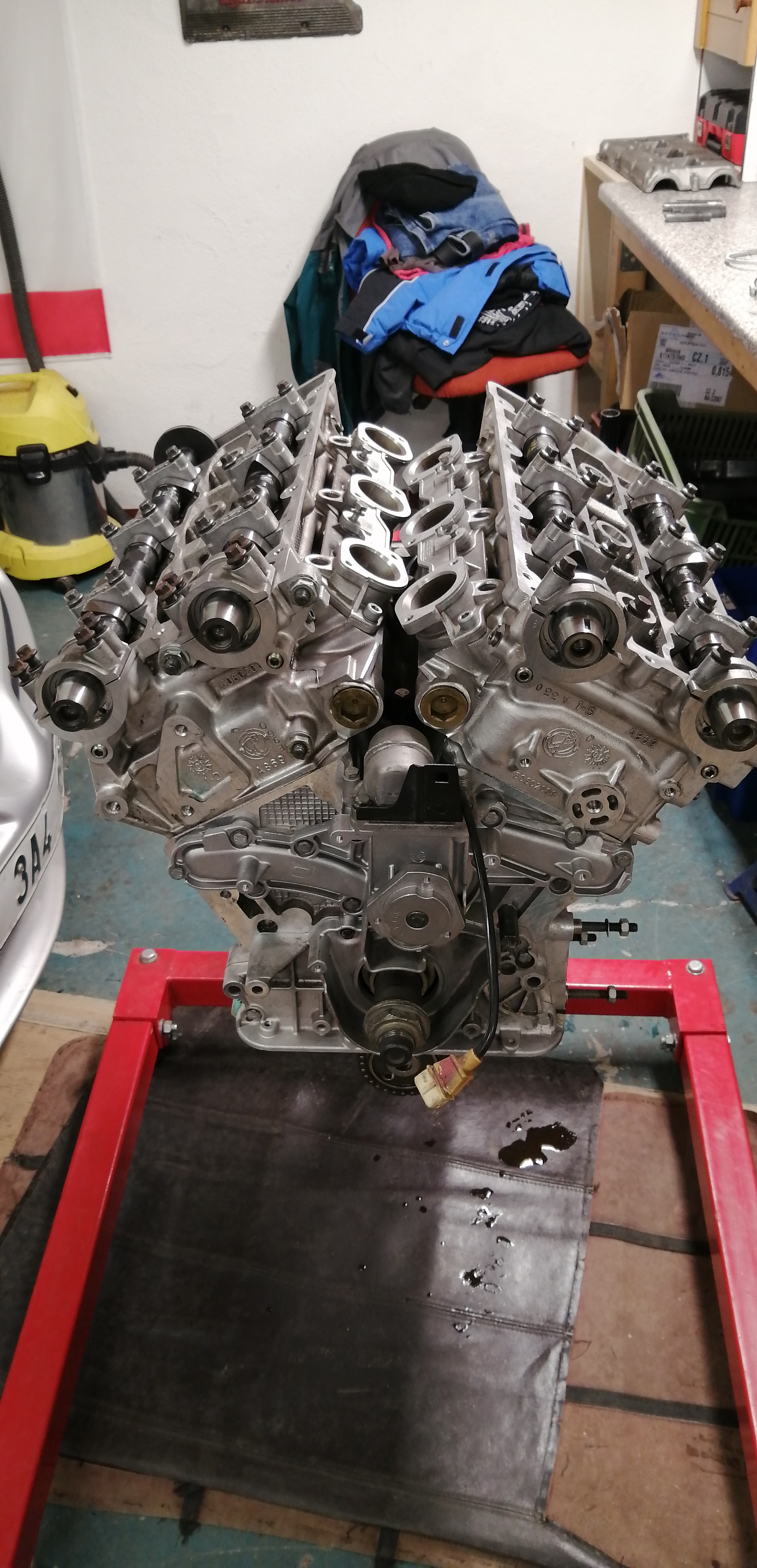

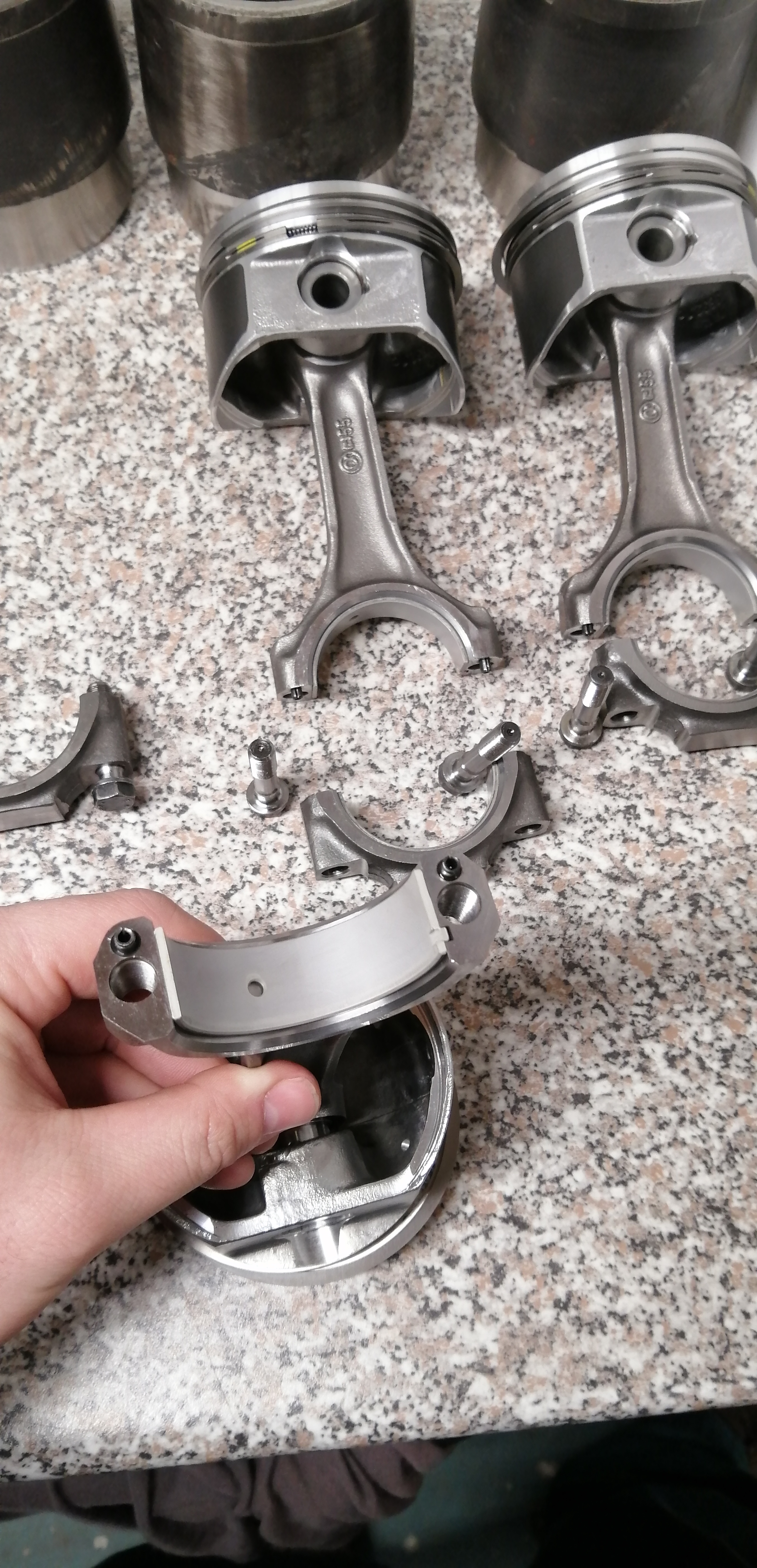

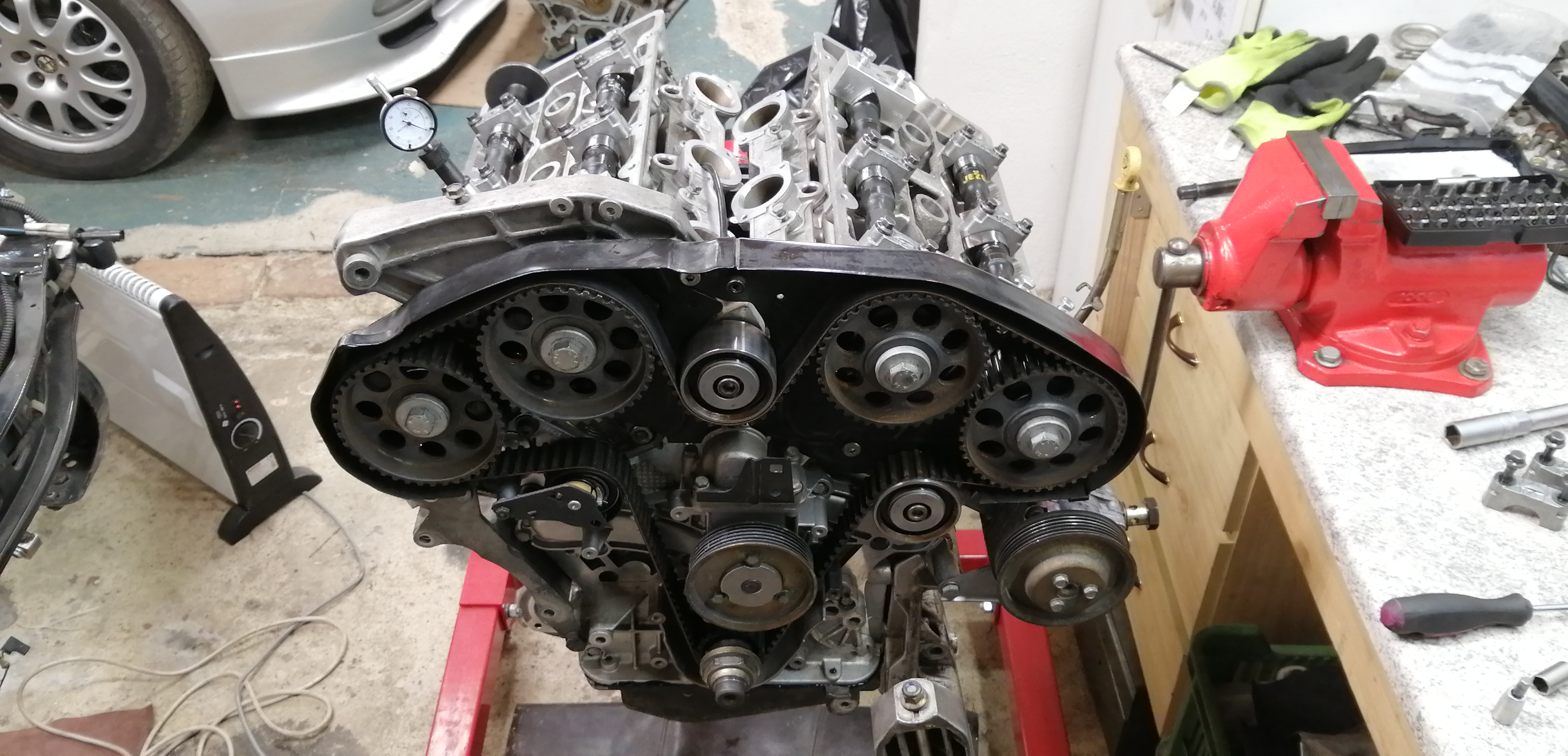

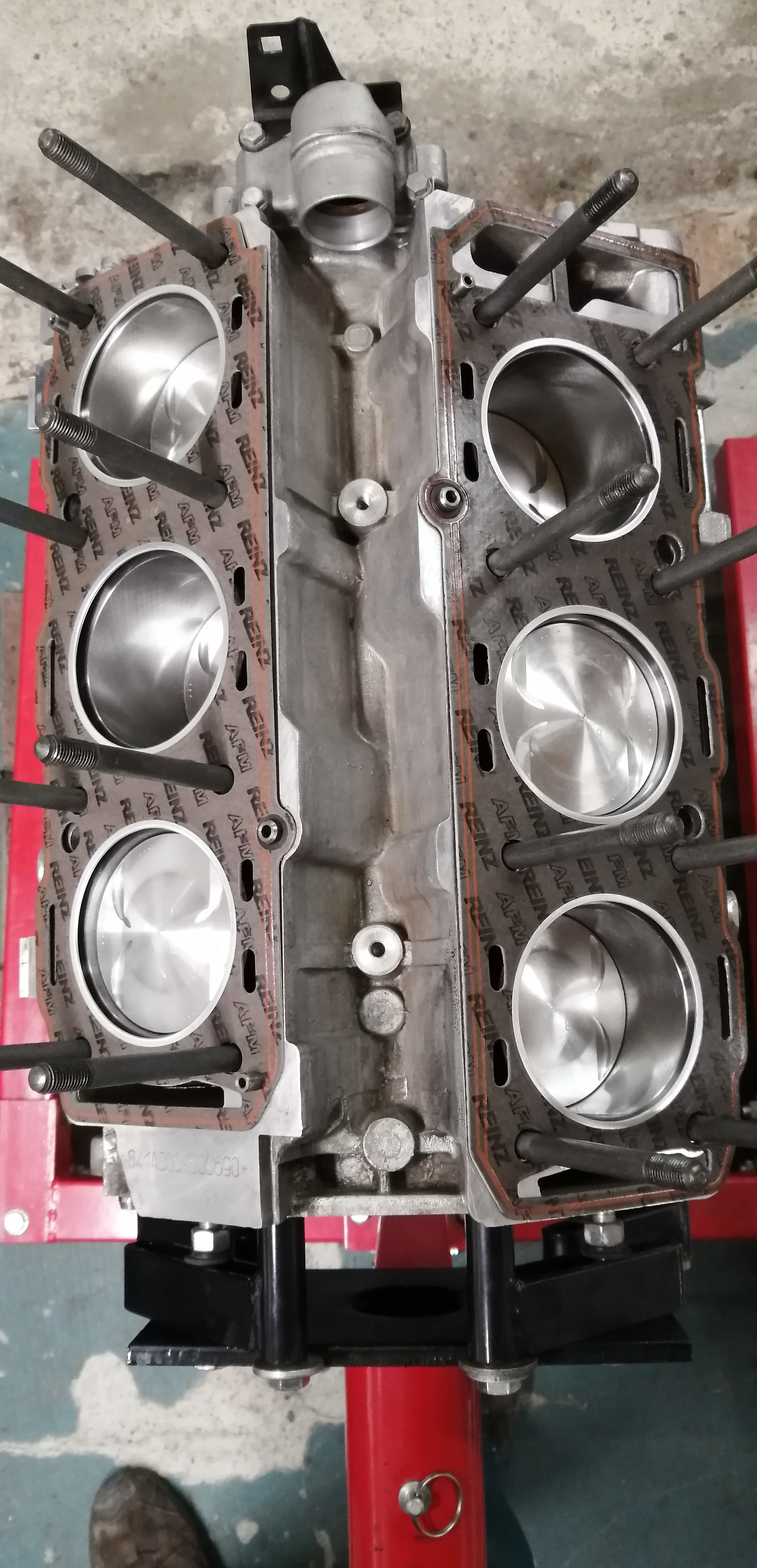

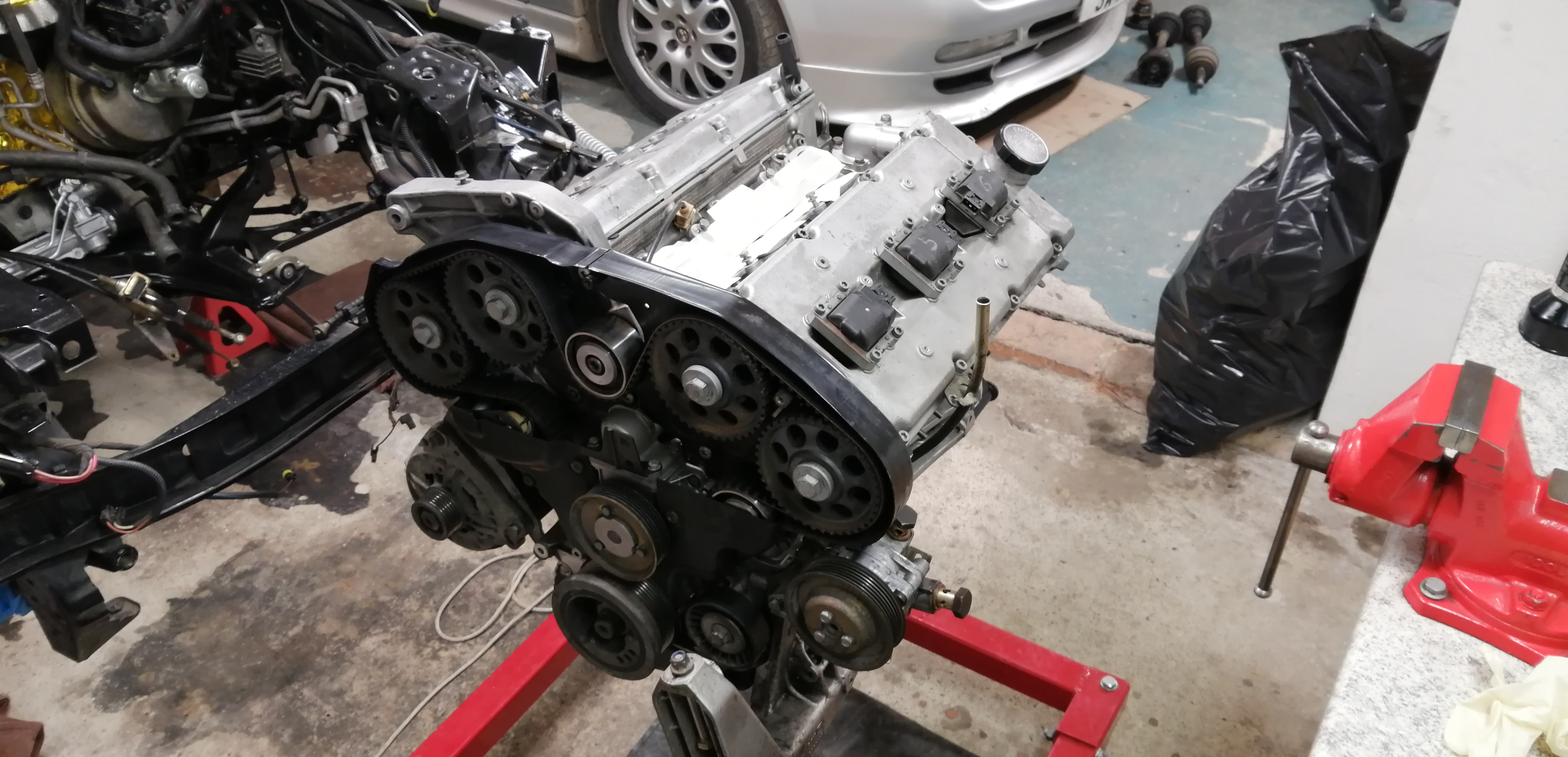

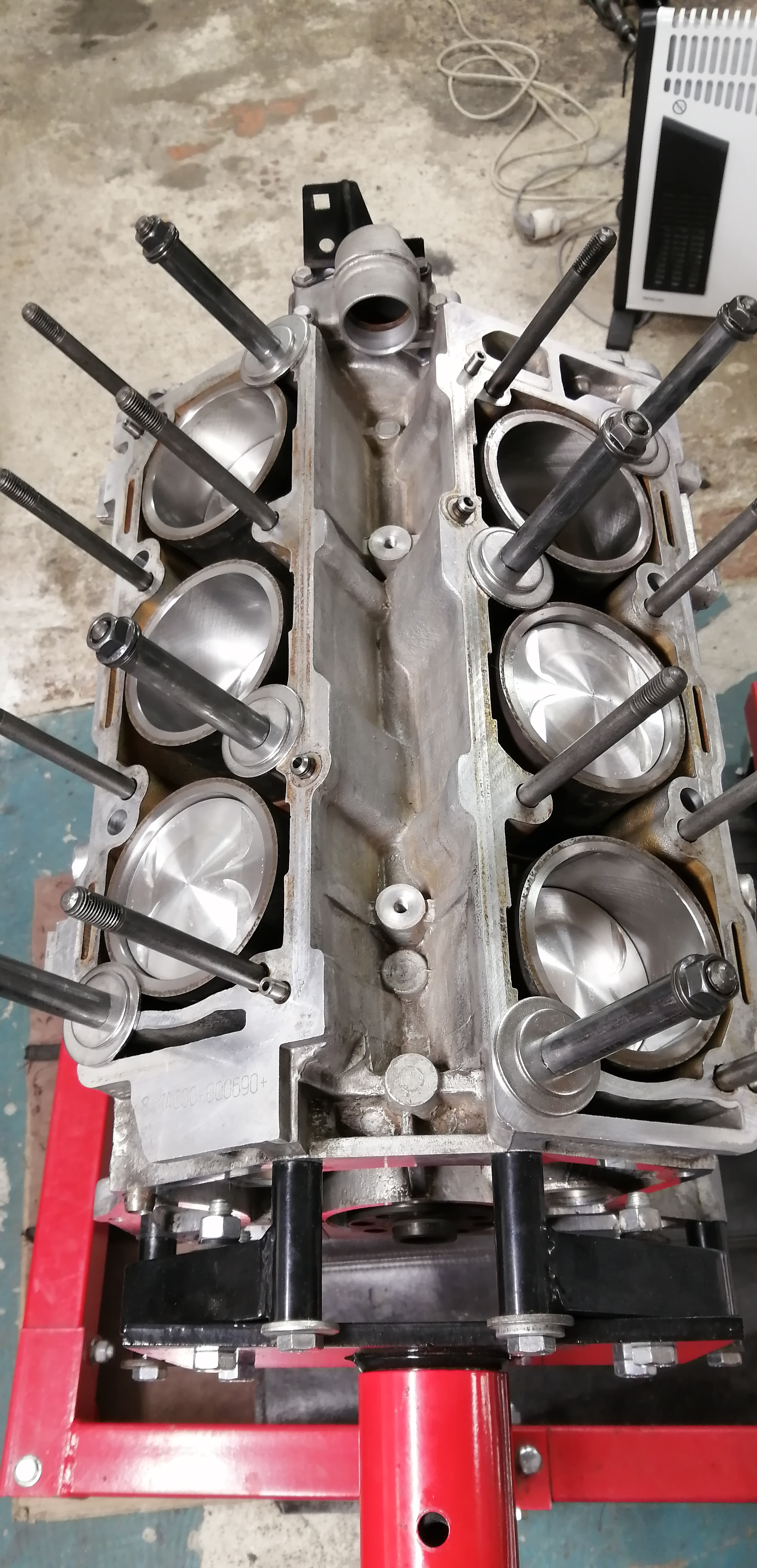

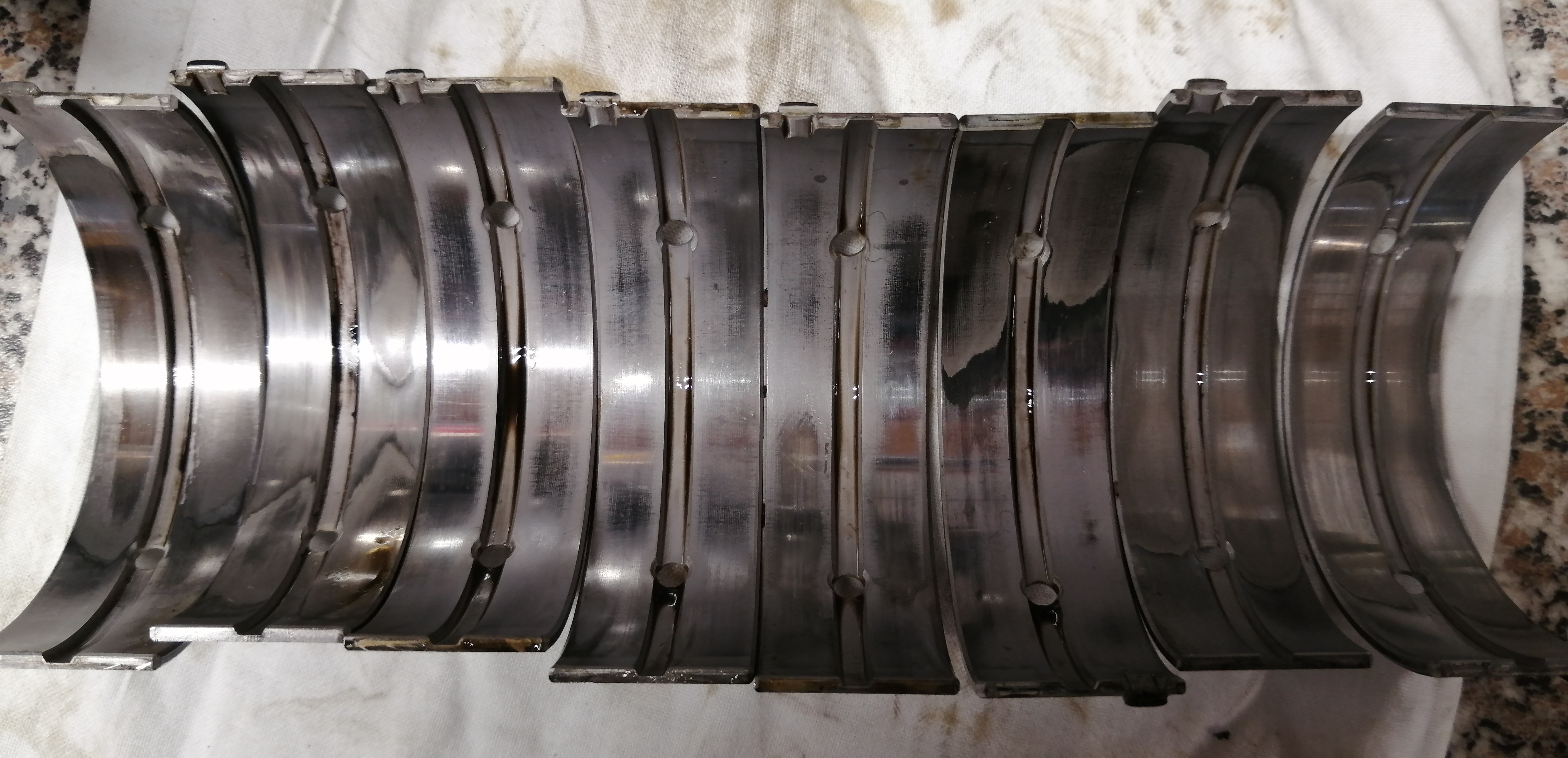

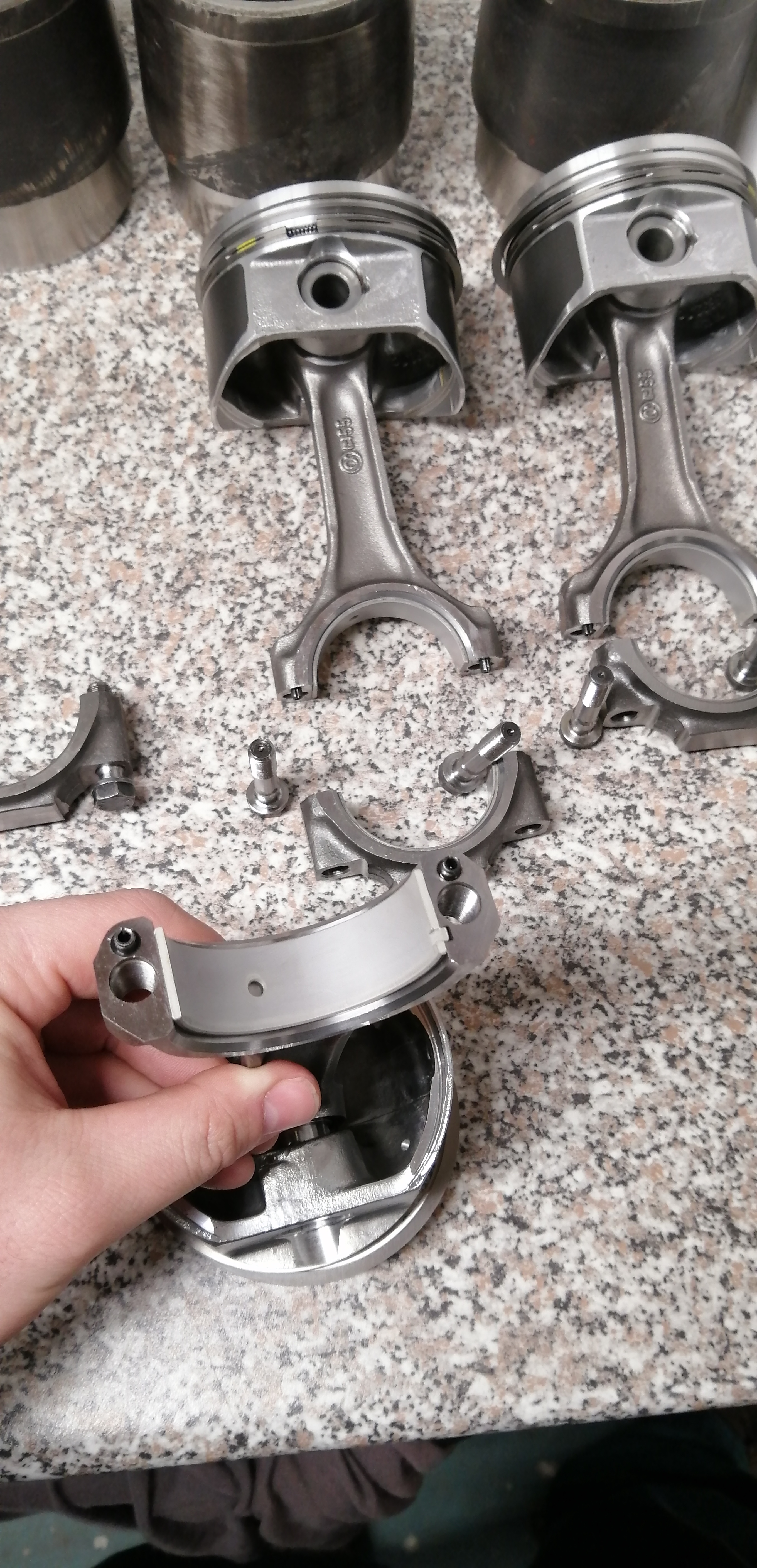

Nějaké fotky ze stavby nového motoru. Jak jsem již zmiňoval, sehnal sem fungl nové písty + ojnice + válce. S blokem se nic nedělalo, hlavy se brousily, dávaly nová gufera a upravovali sedla.
