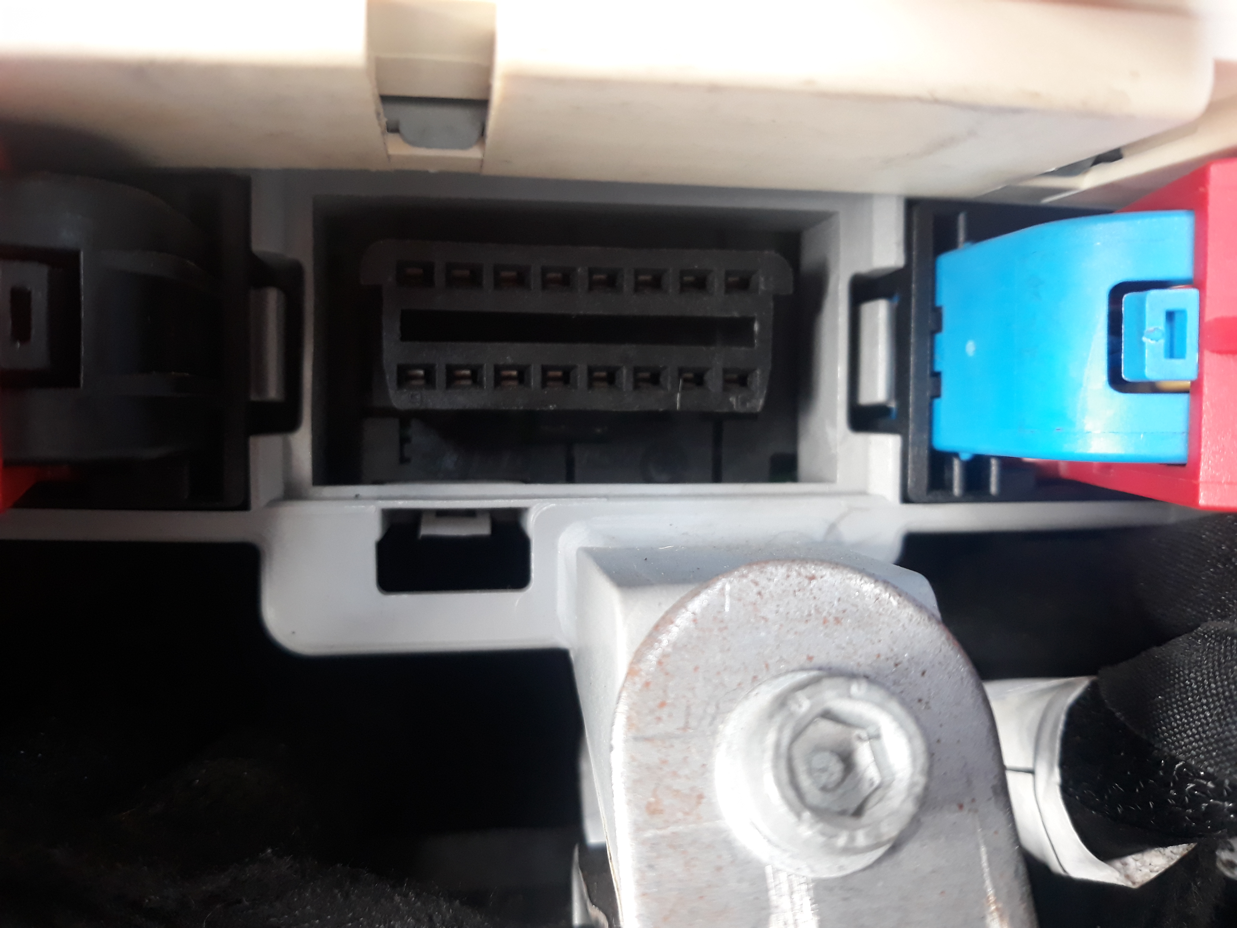

A ještě otázka. Diagnostika zásuvka je tam u kolene v pojistkách?

Ano, konektor na diagnostiku je ten na fotce.
