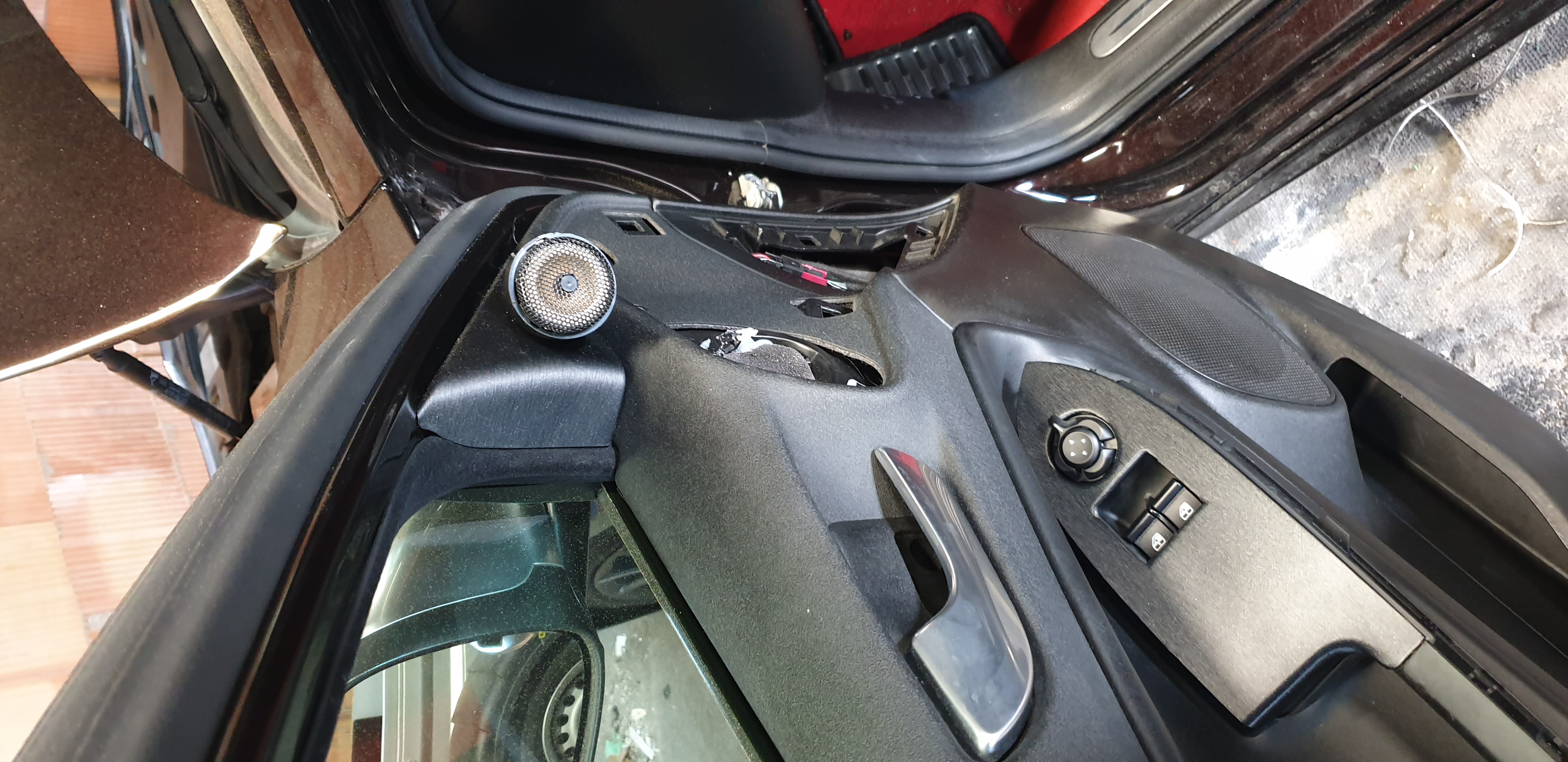

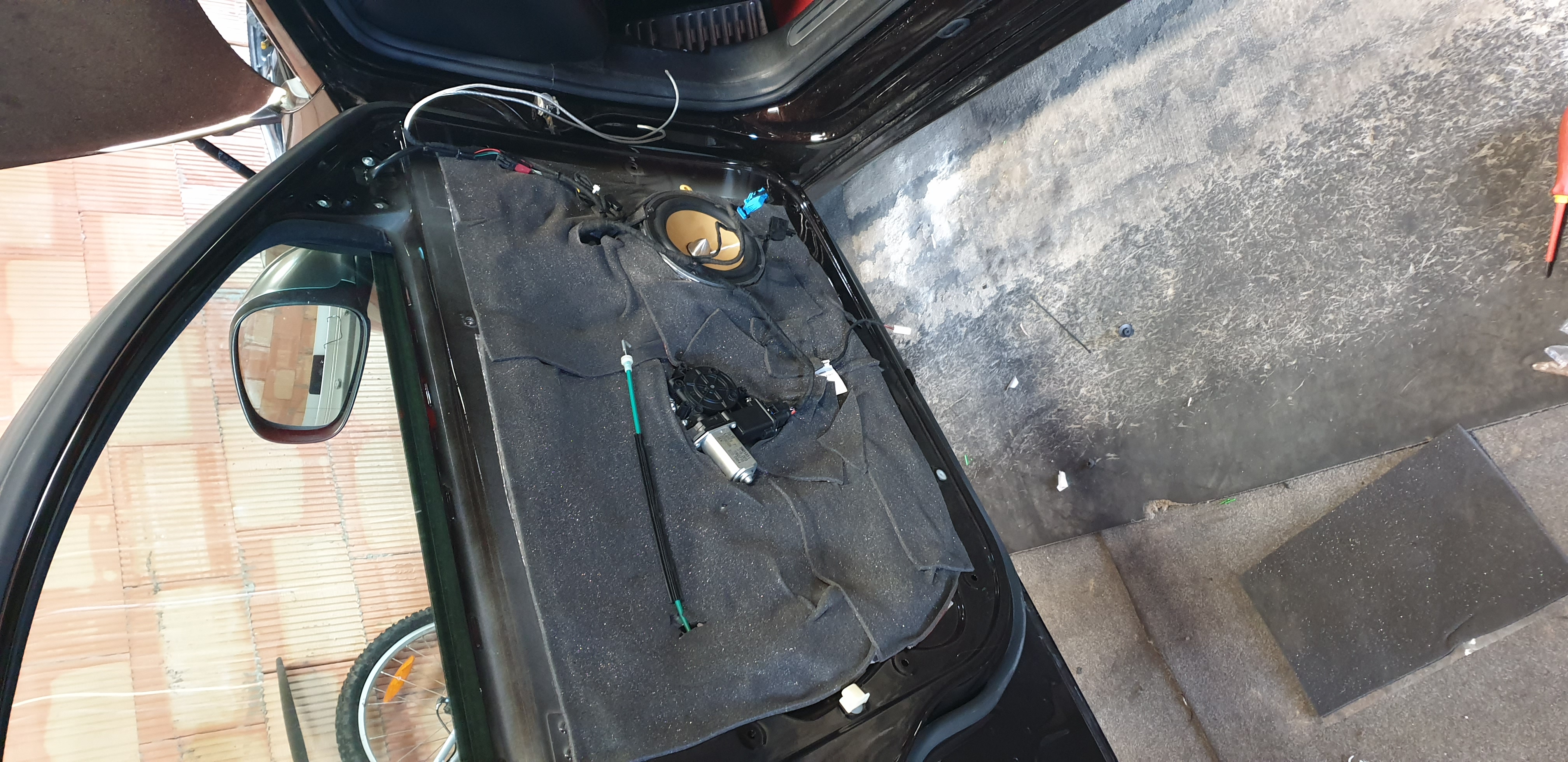

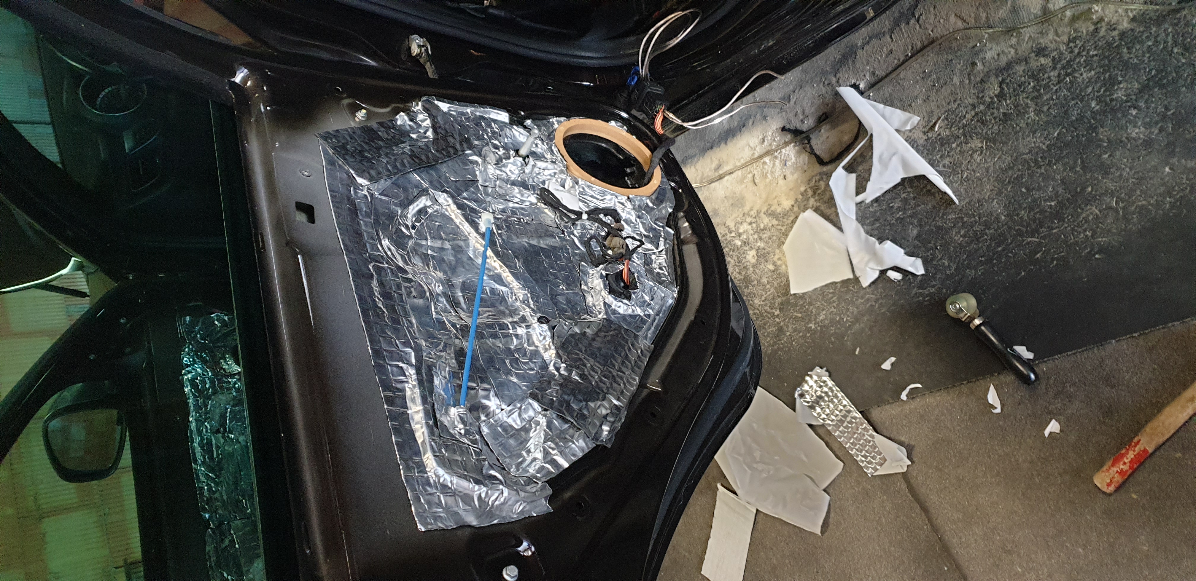

Příspěvek od RomanHGT » 21.7.2021, stř 20:35
Našel jsem par fotek když jsem si delal audio. Kdyby nekoho neco zajimalo tak rozebrany jsem mel vse a puvodni zůstaly jen kabely na napajeni radia jinak vse nové.

Příspěvek od MikeC » 22.7.2021, čtv 07:43
Pěkné, jen teda ten tweeter u předních dveří takhle bokem vypadá trochu nic moc, míň úhledně. Nešlo ho dát na místo původního? Mně tam výškáč od Hertzu dát šel :smt102
A jak si spokojený s tou palubkou pro 2DIN rádio? Máš s ním fungující ovládání na volantu? A jaké je zpracování/spasování toho středového panelu?

Příspěvek od RomanHGT » 22.7.2021, čtv 08:04
Na výškáč se budou delat ještě domečky jen bohužel vubec neni cas, misto puvodniho samozrejme dat jde. Ale to pak hraje nekam do haje protoze jeho umístění neni vubec tak jak by melo byt. Vyskac ma mirit na ucho posluchace a ne nekam uplne jinam. Ovladani na volantu mam, funguje bez problémů. Spasovani i zpracování je v pohode, jen musíš vyrezat plasty z palubky aby se tam vešlo 2 din. Jinak ten střed sedí nijak navrže.
