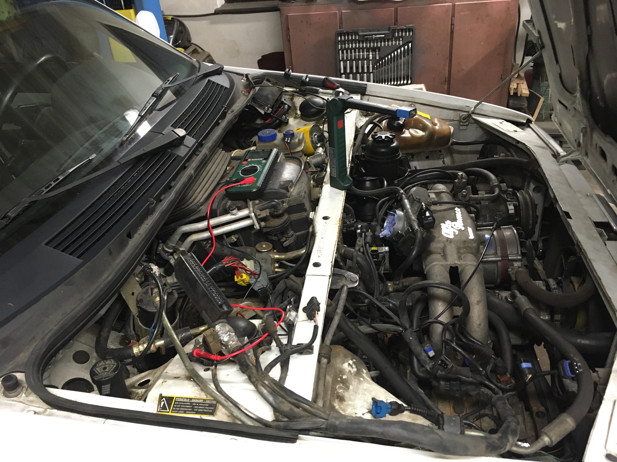

Palivák nový by měl být zítra. Svazek a tak dále zatím nemám a tak jsem se pustil do vyndání komplet motorové elektriky a zítra po práci vše pořádně dle schématu proměřím. Jako pak už asi fakt nevím :-D

Stále žádná změna. Vyměněný komplet svazek a to také nepomohlo .. očíštěné a připojené kostry. Vyměněny veškeré čidla a prostě nic. Hodnoty čidel v normě. Jednotka při připojení krásně všechny čidla bere, po odpojení to vyhodí chybu a vymyslí si to nějakou hodnotu aby mohl motor fungovat v nějakém tom nuzovém režimu.
docházejí mne nápady. Ještě zkusím vyměnit jednotku a seženu si ještě škrtící klapku :-D
Záhada proč stále přetrvává.
