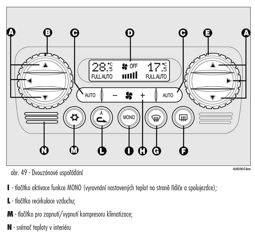

Mělo by být schované za mřížkami pod kulatými ovládači teploty pokud se nepletu

Wanoxx

Zdravim. Píšu prvně a můj problém je že klima je naplněná a tlačítko ''mono'' zapnuté, Při 16 mi u řidiče fouká vlažný vzduch a u spolujezdce studený. při 30 mi u řidiče fouká horký vzduch a u spolujezdce stále studený vzduch.. nevíte čím by to mohlo být?

Asi ti odesel servomotor nejake klapky. Na diagnostiku a test akcnich clenu.
