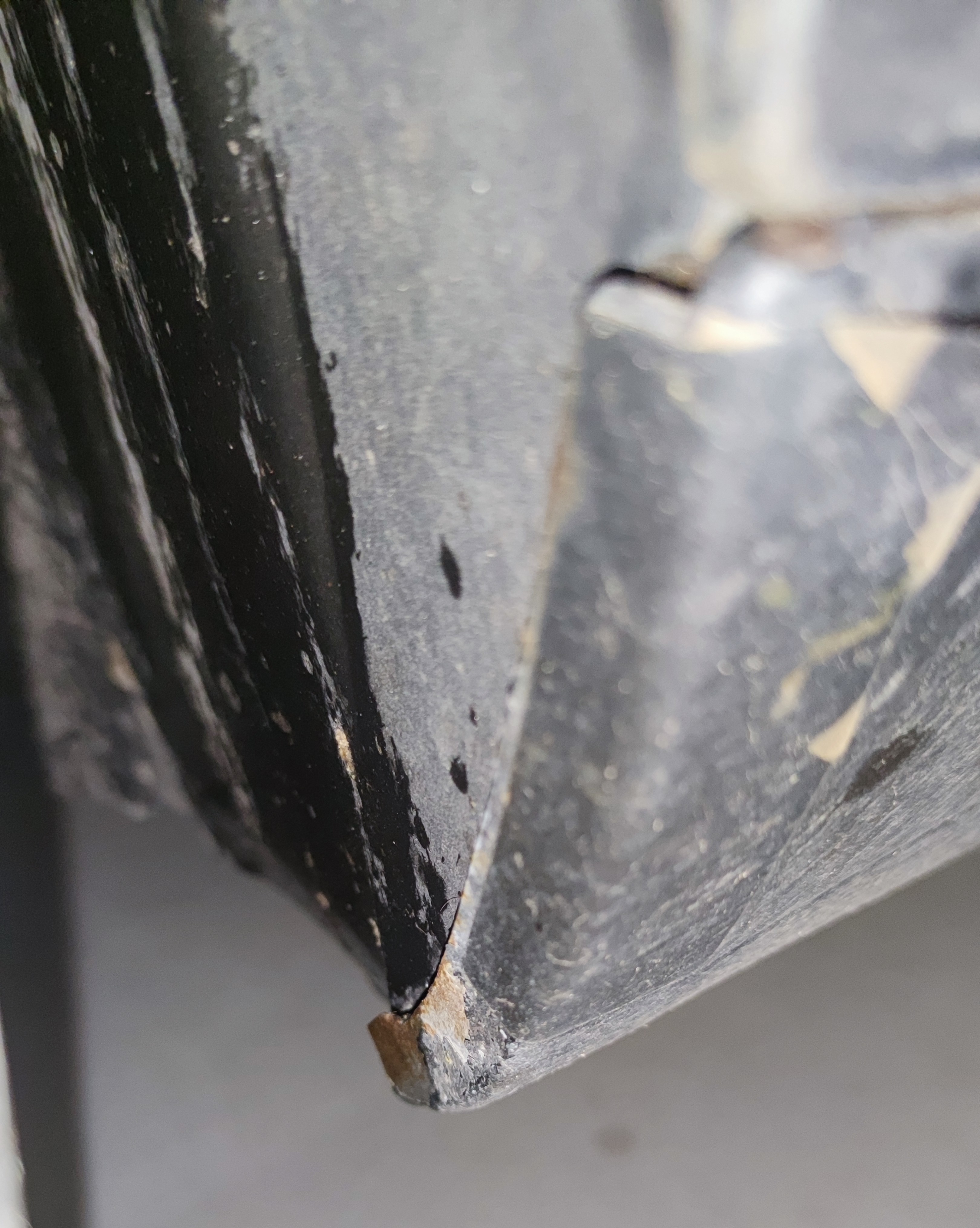

Příspěvek od Protector » 10.4.2022, ned 19:00
Čau. Dnes jsme si všiml, že mám korozi za předními koly. Je to tam normálně takto odkryté? Na pravé straně mi měnili podběh, protože starý se rozlámal. To je ale nějaký ten rok zpátky a na levé straně mi dělali blatník. Fólie tam je, ale stejně mi to nepřijde jako dostatečná ochrana. Díky
