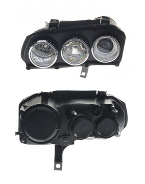

Zdar, pošlete sem prosím někdo fotku jaké šrouby (na horizontální a vertikální polohu) jsou na seřízení potkávacích světel (H7) u 159 ... Předem díky moc ...

Jsou tam jen dva ne? Logicky bych sel po tom nejbliz lampe potkavacek... Takze ten bliz blatniku? A myslim, ze na drzaku je i piktogram.

Kysi píše: 9.2.2022, stř 10:07 Zdar, pošlete sem prosím někdo fotku jaké šrouby (na horizontální a vertikální polohu) jsou na seřízení potkávacích světel (H7) u 159 ... Předem díky moc ...
Jsou to ty jedine srouby co jsou videt na spodni fotce. Z pohledu fotky levy je naklon nahoru/dolu potkavacich svetel, pravy je doleva/doprava dalkovych svetel. https://9.allegroimg.com/s360/03d8c7/86 ... A-PRZEDNIA
