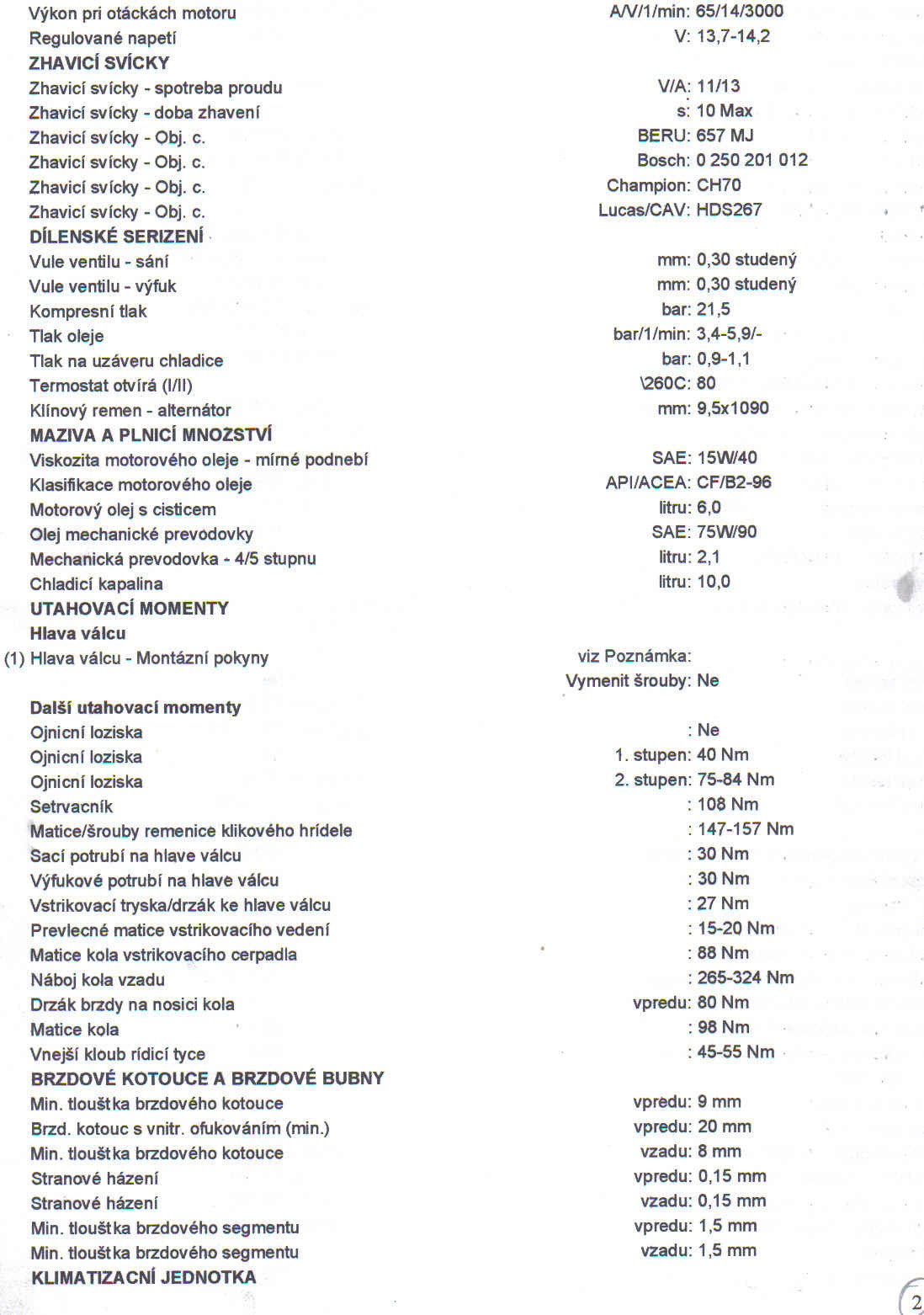

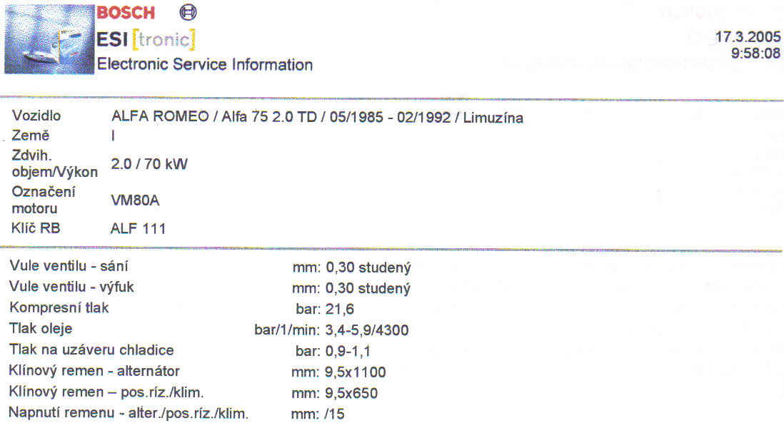

ale jinak jsme našel tohle- je to na alfu 75 2,4TD a 75 2,0TD
