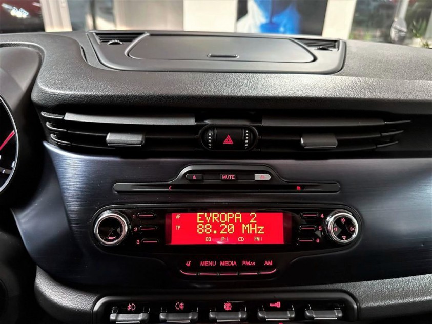

Re: Giulietta (pokec, novinky, dojmy....)
Zdarec, má každá Giulietta pod touhle kapličkou monitor? Nezávisle na tom zda má navigaci či ne... děkuji
AR Giulietta 1.4T MA 170PS 2010
nema je tam kaslik pokud neni navi
