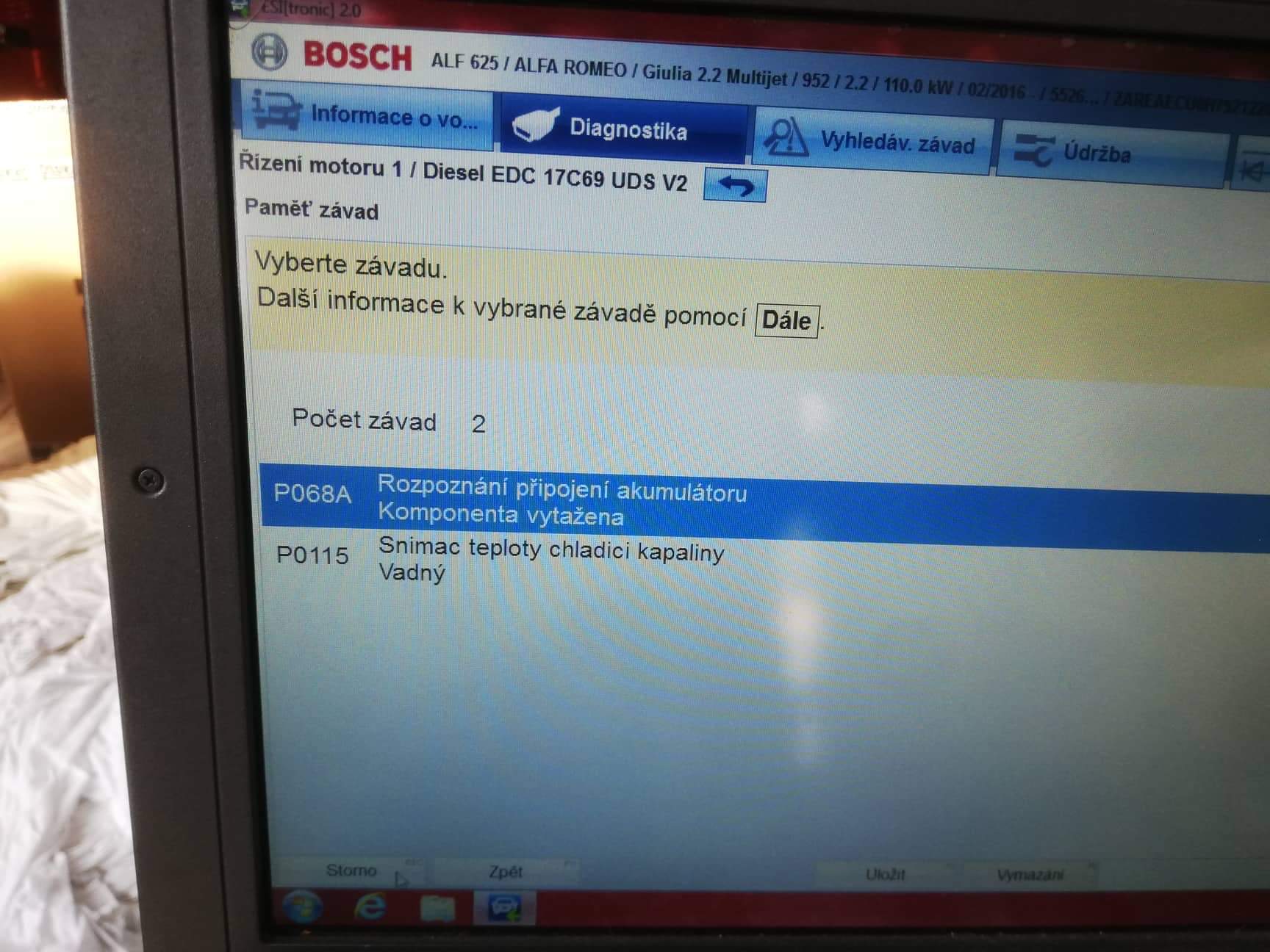

Dnes som s tým bol v servise (štvrtom), v rámci poistky uzavretej na obdobie jedného roka predajcom jazdených vozidiel som si uplatnil reklamáciu pre problémy s elektronikou. Zatiaľ iba urobili diagnostiku a dostal som další termín, lebo v servise majú plno áut. Predbežne som bol ale informovaný, že momentálne je v pamäti uložených viacero elektrických závad, ale žiadna aktívna. Od batérie ide iba 12V, obvykle je to pod väčším napätím. Zdá sa, že ide o komunikačné chyby pre slabšiu zásobovanosť elektrinou, môže byť niekde poškodený káblový zväzok, problém v svorke napojenej na batériu a pod. Nemal by to byť vážny problém, ale budú potrebovať na to viacej času. Potom budem ďalej podávať info.
Batéria bola menená pred 11 mesiacmi, ihneď po kúpe.
V prílohe posielam výpis z diagnostiky od iného servisu.
Prešiel som všetky možné fóra ohľadom porúch p068a. Vo viacerých sa uvádza problém s jedným (nie je moc presne určené ktorým) relatkom v podbehu pravého predneho kolesa.
https://www.giuliaforums.com/threads/re ... ays.57709/

Tak nakoniec bol podľa servisu chybný ukostrovací káblik. Ale konkrétnejšie informácie sa ku mne nedostali. V každom prípade, čas ukáže, či je problém natrvalo odstránený, no zatiaľ bez akýchkoľvek problémov. V servise veľká spokojnosť, vybavili to v rámci reklamácie na jazdené auto, maximálna spokojnosť.

Tak pridám príspevok ako to nakoniec dopadlo. Tie závady sa mi časom znova opakovali. Chyba bola podľa autorizovaného servisu v batérii, ktorá nie je kompatibilná s tým autom, navyše tá batéria Bosch nie je určená do áut so Start&Stop systémom. Zatiaľ bez akýchkoľvek problémov. Takže napokon tie odhady na zlú batériu boli správne.
