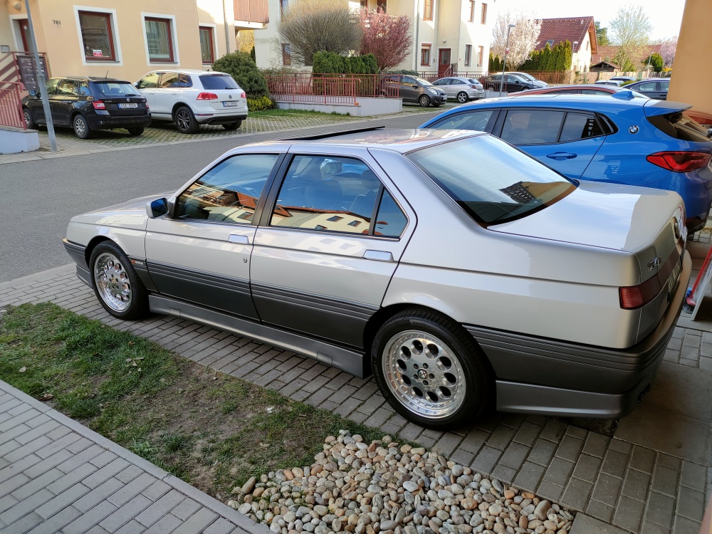

O víkendu vytaženo, trochu projeto, vypucováno a zase uklizeno :D
Ten kvalitativní šok po přesednutí z Giulie je vždycky trochu depresivní, ale po pár km si tělo zvykne a uvědomí si, že je to vlastně pořád skvělý auto :smt007
