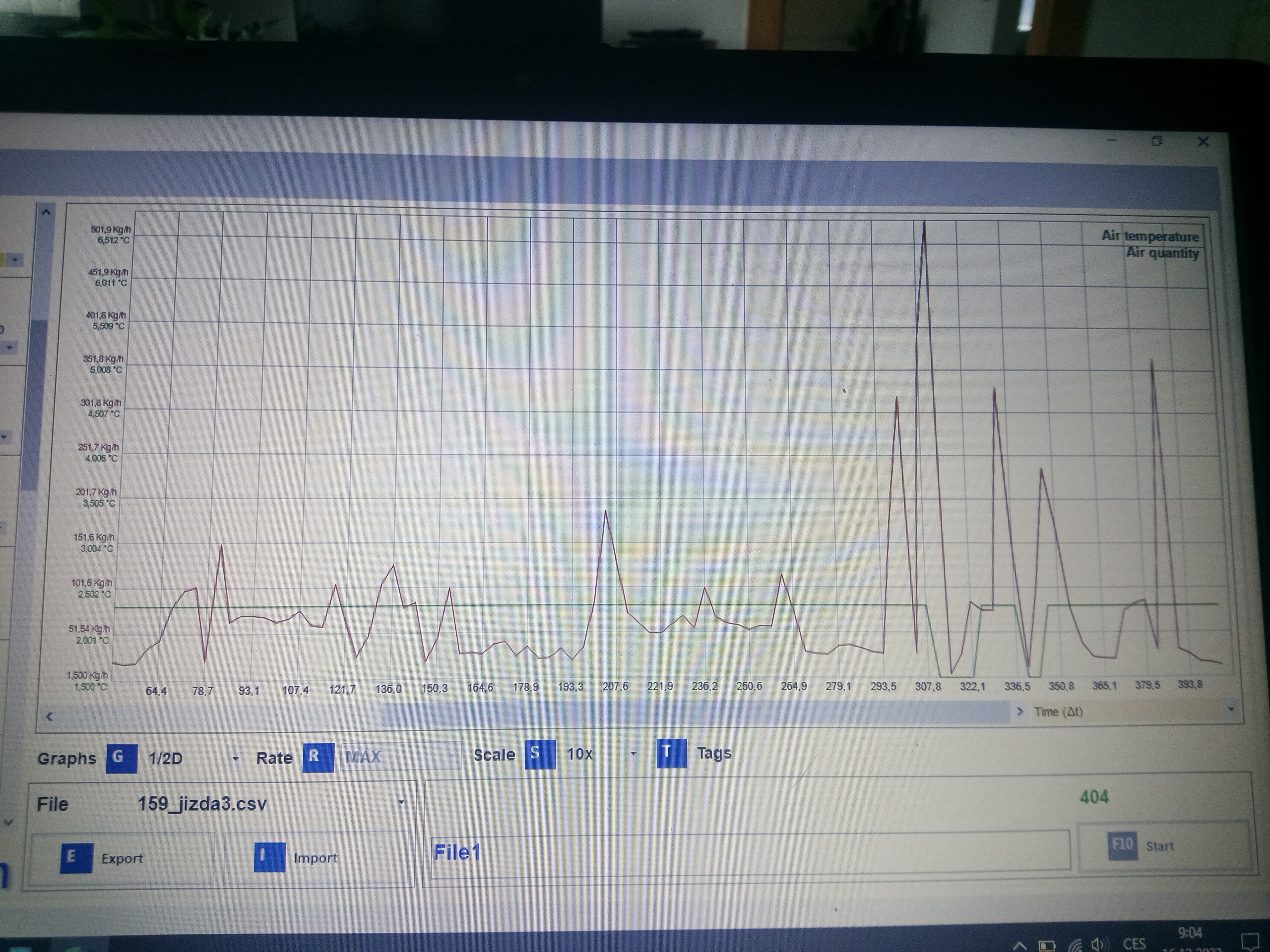

Tak.. pro srandu jsem koupil novou vahu Bosch. Samozrejmne problem pretrvava.. obcas proste zustane chyba vahy vzduchu v pameti motoru, v jednotce ABS zustane chyba komunikace. viz screen.
zaznam z mes, kdy se problem projevil me vede na kabelaz/konektor...ci kostru pro snimac teploty vzduchu nebo mnozstvi viz screen kdy skokove teplota spadne na 0 a to same mnozstvi vzduchu

Proverim. kazdopadne proverim i ty zkraty do zadnich repro.. co ukazuje vypis od znamyho ze servisu a MES ho neukazal... pokud to ma souvislost s tim, tak to snad hodim ze skaly... jelikoz jsem priznivce co nejjednodussich reseni kdy mi na to aby motor sel staci 1 drat a benzin...

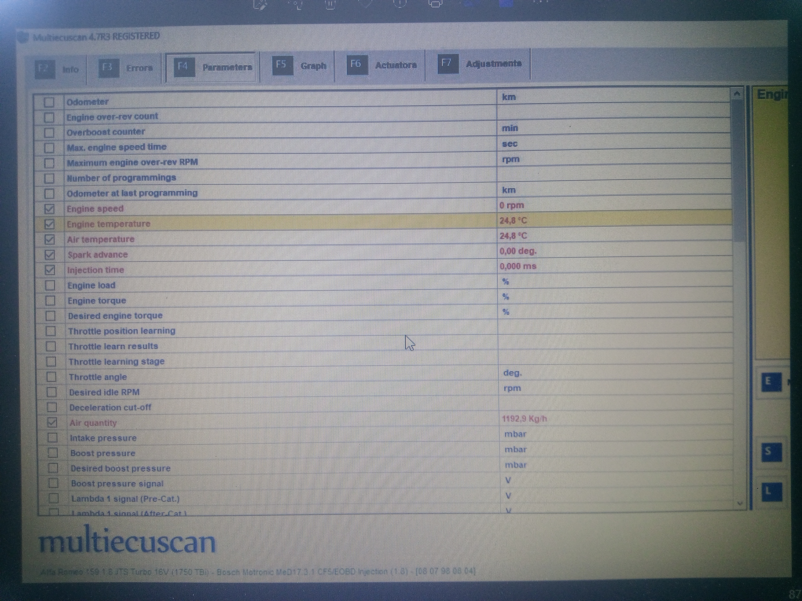

Takze bádám dále, auto cuká dále...diagnostika nic nepise... díky tomu že nemám schema, vařím z vody, ale.. zjistil jsme následujicíc:
svazek 5 dveří, zpátečka, brzdový pedál dle schemat souvisí s pojistkami F35 a F37 na kterým visí i váha vzduchu u nafty.. u TBI je všechno jinak...
postupným porovnáváním schemat pro 2.2 JTS 1.9 JTDM 16v a 1.8 obyč.. a propípáváním kabeláže a odpojiváním sptřebičů jsem našel, že na pojistce F17 je váha vzduchu a podle barvy drátu i ventil regulace turba... na stejným okruhu je i ventil na benzinové páry, ventil vakua turba, solenoidy vaček, předehřev LS.
teoreticky tam je regulátor tlaku paliva.. ale na ten sem se jeste nedostal...
před pojistkou F11 a F17 je relé 30A.. to jsem zkousel prohodit.. beze zmeny
odpojením se nepotvrdily :
vadný solenoidy nastavovaní vaček
vadný ventily regulace turba
vadný ventil benz. par.
po odpojení váhy vzduchu na pinu napájení naměřím 12V, po vyndání pojistky F17 pouze 3 volty....
jakmile odpojím zmínený pojistky, nebo spotřebiče, mam i zmíněný chyby chyby na palubovce... palivoměr taky padne
ty samý 3 volty měřím na konektorech jdoucích na zmíněný "spotřebiče" tak je mi teď trochu záhadou, kde se ty 3 volty berou... kdyz sme odpojil ventil vakua turba, tak to spadlo na 0, ale musim ejste promerit, protoze jednou tam byly, podruhy ne...
uz me to prestava bavit... jelikoz na to nemam cas se tomu poradne venovat a delam to po pulhodinach po odpolednech... schopnej servis s osciloskopem by to nasel tak za den si myslim... jen me zatim vsichni posilaj od certa k dablu...a jeden udajne dobrej elektrikar mi stale trvdi at dam novou, origo vahu..(k nemu ale nepujdu, jelikoz tvrdi to co tvrdi a tak nejak si furt mele tu svou a uz prvni dojem po sdeleni ze resim problem s alfou..). ze i ta "nova" bosch je blba... cemoz neverim, jelikoz origo je taky bosch.. jen kdyz ji koupim u ar tak jedninej rozdil bude v cene a baleni... (jelikoz delam u konkurence bosch, tak nejak vim ze z jedny fabriky dve ruzny kvality nevylezou, i kdyz lezou ve dvou balenich..)

Takze..
natazeny 4 nove kabely od jednotky k vaze.
Auto jede jak nikdy predtim ale.. problem v mensi mire pretrvaval.
Zkusil jsem napajeni vahy napojit natvrdo, misto pres rele a pojiskovku vedle baterky na 12 voltu.. abych vyloucil problem v pojistkovce, pripadne ovladani spinani.. problem pretrvaval.
Dale jsem proveril napeti mezi piny 1-3 na konektoru vahY kde ma bejt 12voltu a bylo/je tam 8, pokud nenapojim uzemeni co jde do jednotky natvrdo na kostru.
Od minuleho tydne uz mam trvalou chybu vahy s tim ze mnozstvi vzduchu je 1200kg/h a jeho teplota -39c nebere to ani jednu vahu co jsem na to zkusil pripojit a ktere jeste ukazovaly live data. takze mam podezreni na vyrobek soudruhu od boshe, neboli ridici jednotku a v ni nejakej studenak..
AR 159 SW TBI TI

Re: podivný občasný cukání TBI
Po nejaky dobe se tomu zas chci trochu venovat... tak hledam Někdo s TBIčkem V libereckem kraji /semilsko, jicinsko, jilemnicko... na otestování 2 váh vzduchu v jinym aute nez to moje.... MES hazi chybu, ale ja nevim jestli to uz neni definitivne problem v ecu, nebo zahadny zpusobem mi odesly obe vahy jak puvodni, tak nova... Oboji Bosch... momentalne dle MES ukazujici i pri vyplem motoru mnozstvi 1200kg/hod.. coz je nesmysl
vahy jsem otestoval v jinym aute... tvarily se KO.. koupil novou.. strcil do auta a
