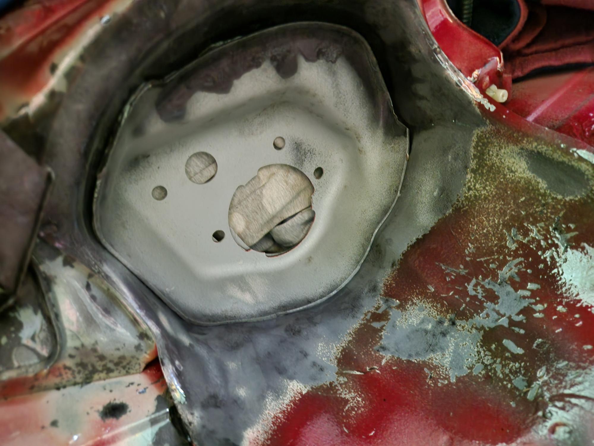

Radim
Příspěvky: 2936
Re: Zak - Alfa 156 Busso 2.5 V6 r.2002
Příspěvek od Radim » 21.8.2025, čtv 10:01
dalsi zapis do virtualniho deniku. dali jsme si se synkem piskovaci session a odstranili korozi vsude kde bylo potreba. vyslo nam krasne pocasi bez vetru a vzdusne vlhkosti, po piskovani jsme aplikovali teroson pasivator. auto je jak jsem psal jiz vyse z pohledu koroze zdrave a nic fatalniho se tam neukazalo ani po opiskovani. presto na podlaze jeste preventivne vyvarime 2 odvodnovaci kanalky u zadnich sedacek, tam byla castecna dulkova koroze.
jeste shodime napravnici a spolu s tehlicemi a kryty brzd dopiskujeme zbytek, abychom to dali do barvy a mohli postupne namotovat nova komplet ramena a ten coilover.
Příspěvky: 9307
Příspěvek od Hampice » 21.8.2025, čtv 11:30
Neuvěřitelný stav!!!! Skvělá koupě tenhle kousek
