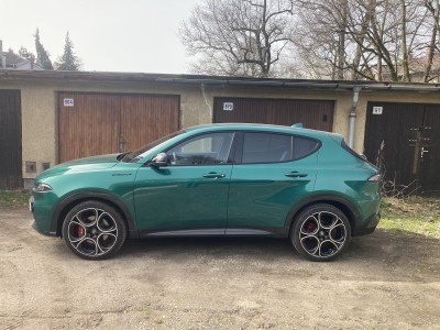

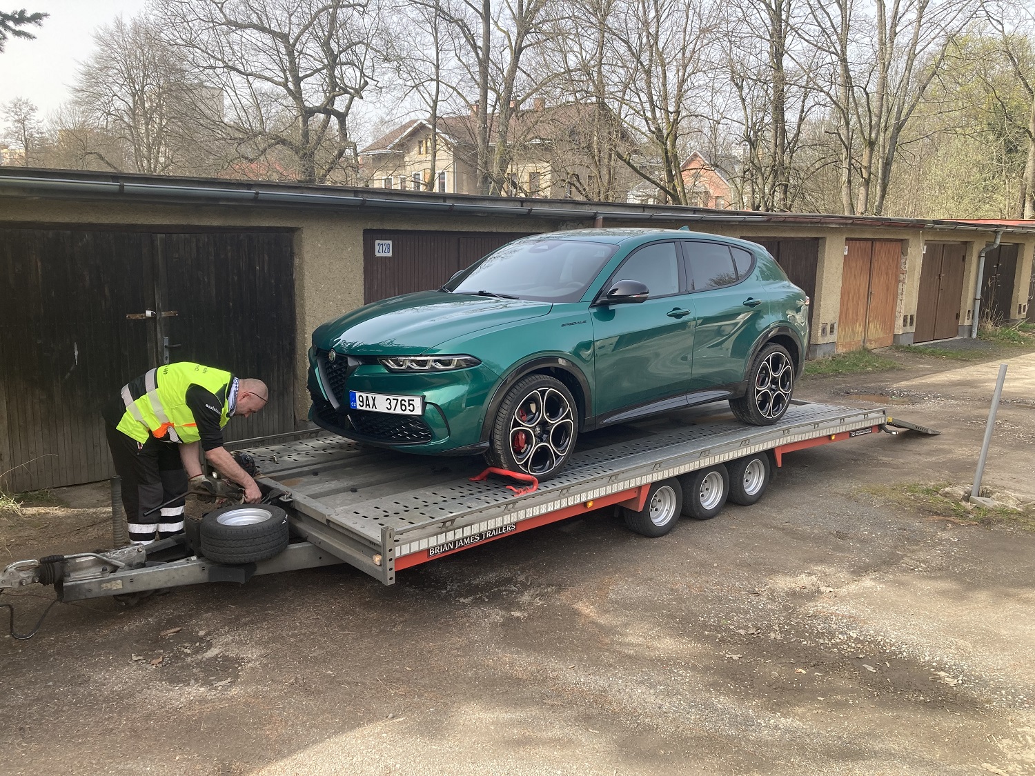

Včera v rámci jara přehozena kola zpět na letní. Vše v pohodě a hladký průběh,hezky jsem vymyl podběhy, zimní kola rovněž aby byla čistá pro letní spánek.Následně jsme si vyrazili s rodinkou na výlet, cestou zpět jsme se stavili u rodičů přítelkyně cca. na hodku.

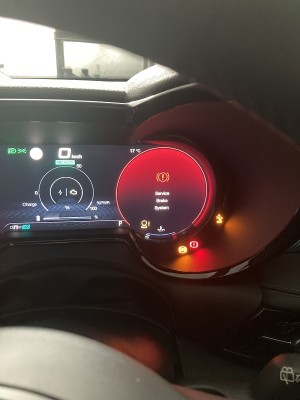

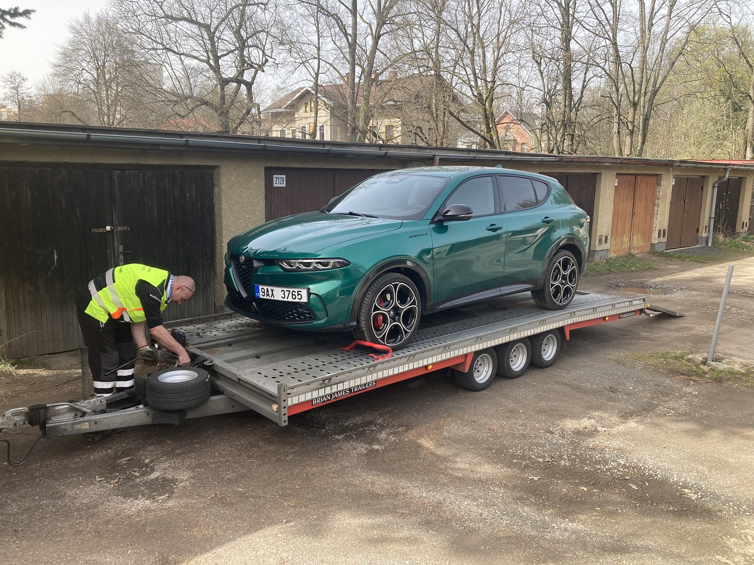

No a sednu do auta, zmáčknu tlačítko start, brzdový pedál tvrdej, že nešl takřka vůbec sešlápnout a začaly na mě skákat hlášení o servisu brzd, chybě ABS a vlastně všeho co s brzdami souvisí. No jelikož byl večer a malej provoz, tak jsem nějak dojel domů s tím, že zkusím na noc odpojit - kabel (resp. jenom ten IBS sensort a připojit nabíječku, jestli třeba baterka není slabá a kvůli tomu na mě neskáčou chyby. Ale bohužel to nepomohlo, takže ráno telefonát na non-stop asistenci autorizáku a mazlika si odtáhli do Prahy kde se mu v úterý po svátkách budou věnovat.

Tak co, jak to dopadlo?

Ahoj, klekla řídící jednotka ABS, je objednanej díl a dají to dokupy.
Re: Speedy-Alfa Romeo Tonale Speciale 1.5T 118Kw
to je celkem smula rekl bych ... dyt tech jednotek se nainstaluji miliony a neni to zavada ktera by se nejak stavala ne? Nebo ma Tonale nejakou specialni?? ;-)
- Příspěvky: 7435
Nevim, uvidím co mi řeknou až to bude hotový, jestli to byla chyba tý jednotky popř. jestli ta jednotka odešla kvůli něčemu jinýmu. Nevím jak moc je ta jednotka speciální, ale asi trošku jiná bude, když Alfa v modelech Tonale, Giulia a Stelvio provozuje "brake by wire", což není úplně klasickej brzdovej systém. Jasko nejsou jediný na světě kdo to používá, ale asi to nemají úplně všichni, ale na tohle bych to úplně nesváděl. Sám jsem zvědav co mi řeknou.

Auto jsem si dneska přivezl domů. Letí to jako voda a je to skoro 5 týdnů co jsem ho nechal odtáhnout kvůli nefunkčním brzdám.
Jak jsem psal už dříve, bylo potřeba vyměnit řídící ujednotku ABS a dodací lhůta tam byla skoro měsíc.

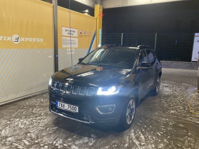

Jako náhradní auto jsem dostal Jeep Compass 1.4 170koní 4x4 s 9-stupňovým automatem a za měsíc soužití si na auto už člověk udělá názor
Vpodstatě bych ho popsal tak, že je mnohem větší a člověk si i po usednutí dovnitř cítí jako v mnohem větším autě, než se tváří na fotkách.
Černá s chromovými doplňky mu moc slušela. Je to takový mědvěd dobrák,který má celkem sílu, ale nesmí se po něm chtít nějaké prudké pochyby nebo jakékoliv pokusy o závodění. Ale na dlouhé klidné cestování je to opravdu dobrý společník.
Pak když se přesedne do Tonale, tak je to opravdu skoková změna co se týká snad všeho (reakce na sešlápnutí plynu, pohyb volantem, tvrdší podvozek atd.)

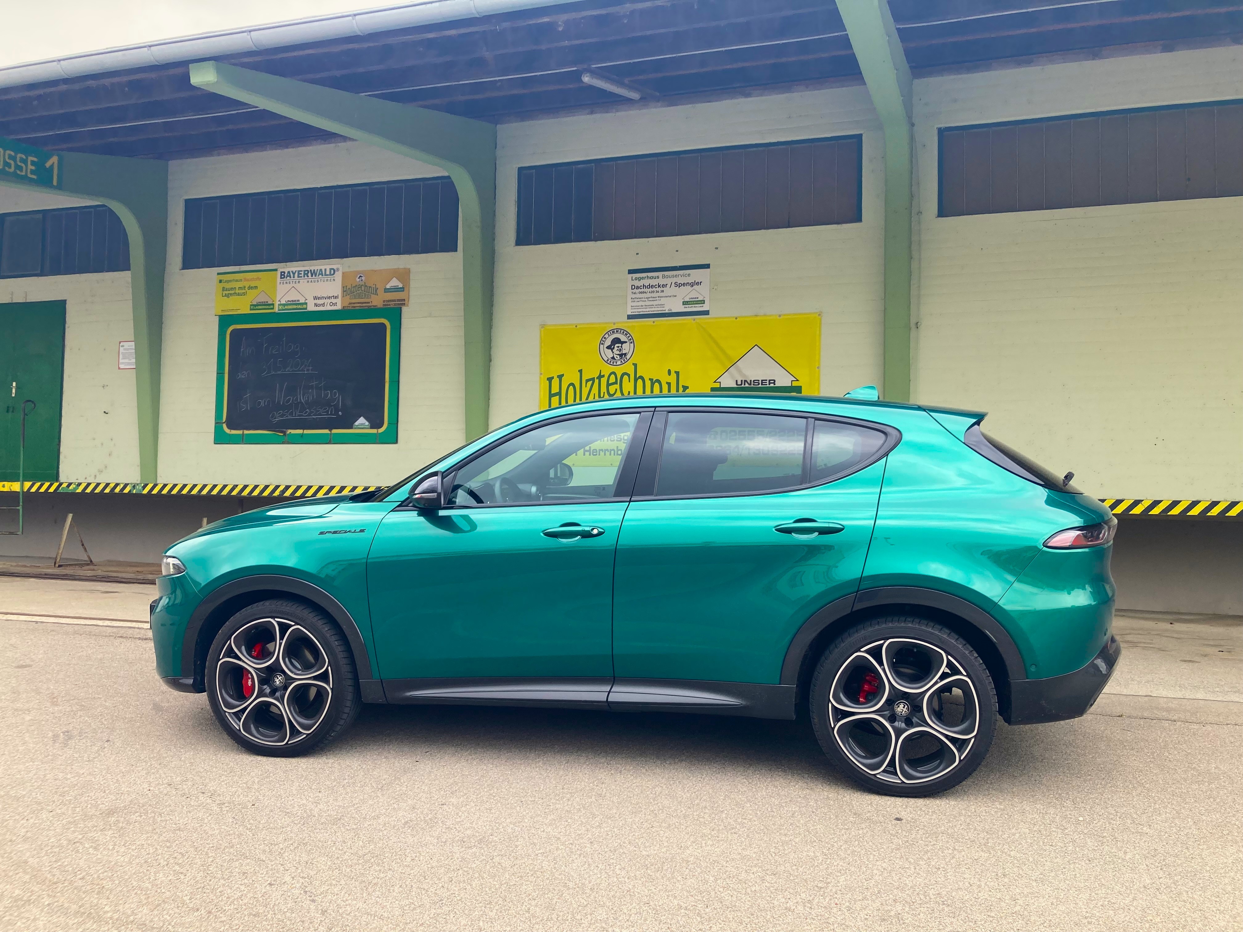

15000km za námi, takže proběhla 1.výměna oleje a jinak se nic nového nestalo.
O víkendu při pobytu v Lednici na Moravě, jsem mazlika protáhl i po rakouských okreskách
