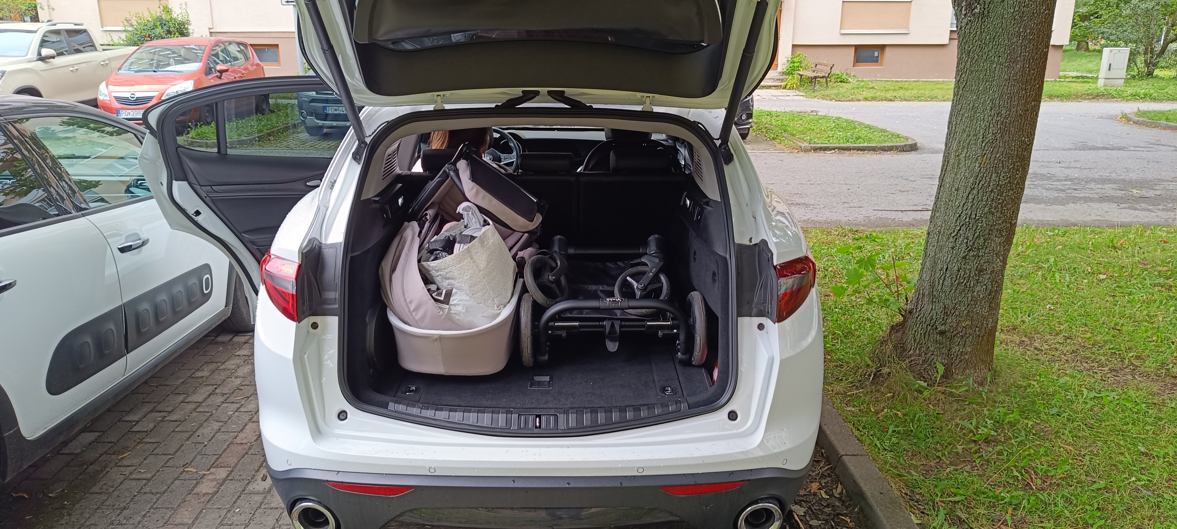

Nejake tie fotky aby si ludia nemysleli ze Stelvio nie je rodinne auto...no nie je, ale to manzelky vediet nemusia 😂 Fotky urobene pre uzivatela "milasoska" ale podelim sa aj tu, malicka zaspala tak som mohol konecne fotit 😁
