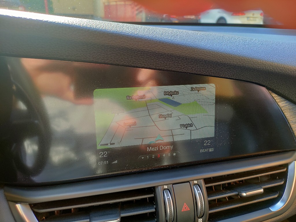

Určitě jste se s tím už asi všichni více či méně setkaly. Příčina mě osobně není známá, narazil jsem na několik teorií od sluníčka až po chemii při utírání... Nicméně potkat dnes starší Giulii (nevím, jestli na to trpí i Steliva) s nedefektním displejem je spíš zázrak.
Můj vlastní vykazoval drobné vady už v době koupě (3 roky staré auto) a za rok a půl, co ho vlastním se to poměrně výrazně zhoršilo. Auto není garážované a celkem pravidelně jsem to čistil (sice kvalitní, ale) chemií. Takže příčina nejasná...

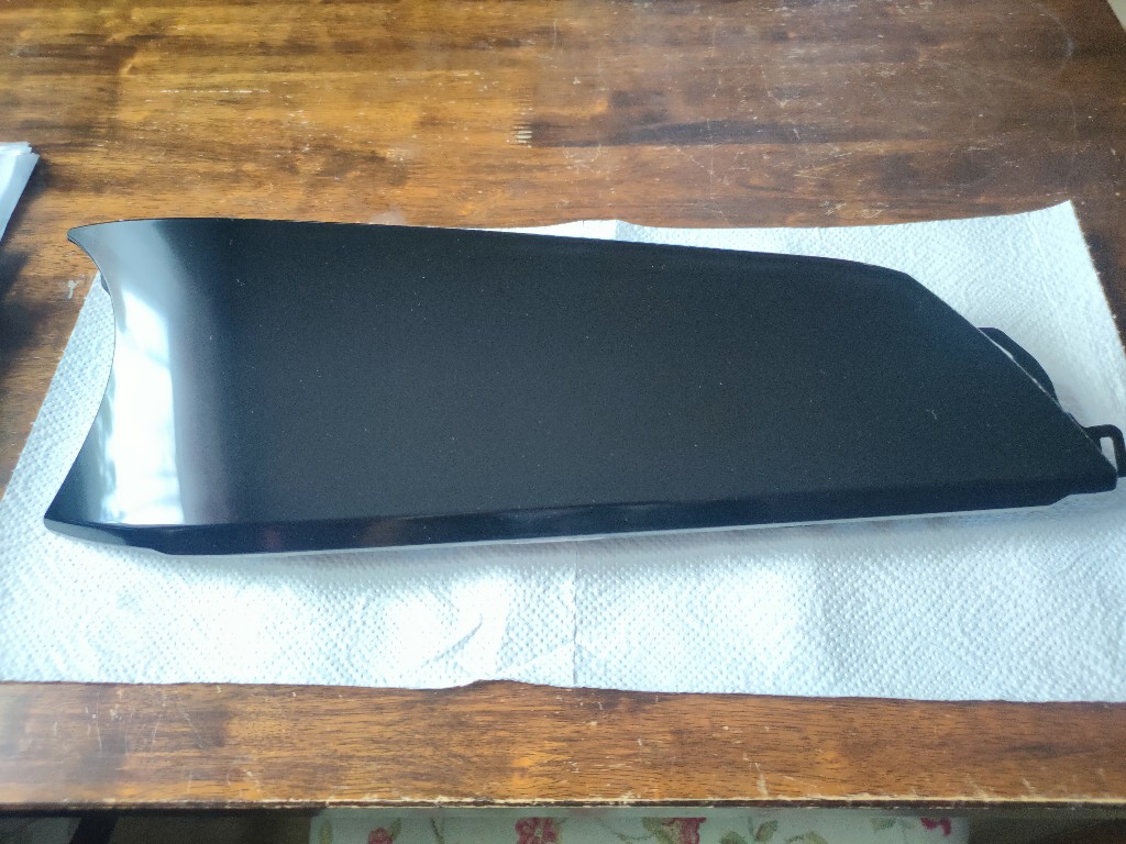

Nicméně, zdá se, že to umím z velké části opravit. Sehnal jsem jiný (větší) displej, který vykazoval také mírné vady a ten se podařilo opravit tak na 95% (viz. vlákno mé Giulie).
Dnes jsem zkusil stejným způsobem opravit ten můj původní, co byl teda popraskanej už opravdu hodně. Výsledek mě docela překvapil. Pod určitými úhly je to vidět stále, ale při běžném pohledu je to skoro neviditelné. Subjektivní hodnocení je tak 70%. Takže není to tak, že to zmizí úplně, ale vzhledem k ceně displeje nového (cca 20k) a dostupnosti, cenám a stavu použitých to považuji za možnou alternativu řešení tohoto problému. K opravě je nutné displej demontovat.

Technologii bych si s dovolením nechal pro sebe, ale není to žádná raketová věda. Kdyby o tento typ opravy měl někdo zájem, může mi to poslat a můžeme to zkusit.

Není to nějak extra otravný, čitelný je displej pořád (viz. první foto), ale prostě to není hezký.

Když si to zvětšíš, je to krásně vidět, takový mikroprasklinky.
