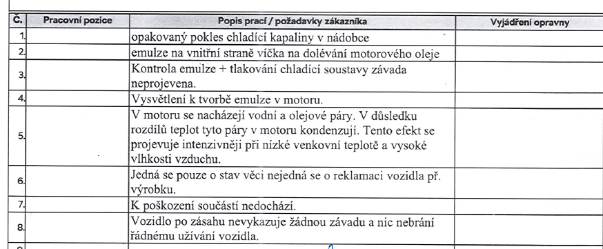

Podle servisu je tedy OK že co 10tkm dolévají nějakou tu decku do chladiče.... Neměl jsem vůbec čas tam něco diskutovat nebo řešit, papír si zakládám a uvidím co to bude dělat dál....
- Příspěvky: 9235
Zejména řádek 6 je vtipný... Takhle ti to budou psát, než propadne záruka
uvidim co dal, ted fakt nebyl cas.... mam rezervu 4 roky a 75tkm abych to vyresil.... treba to klekne samo a bude.... celkem smutny no....
