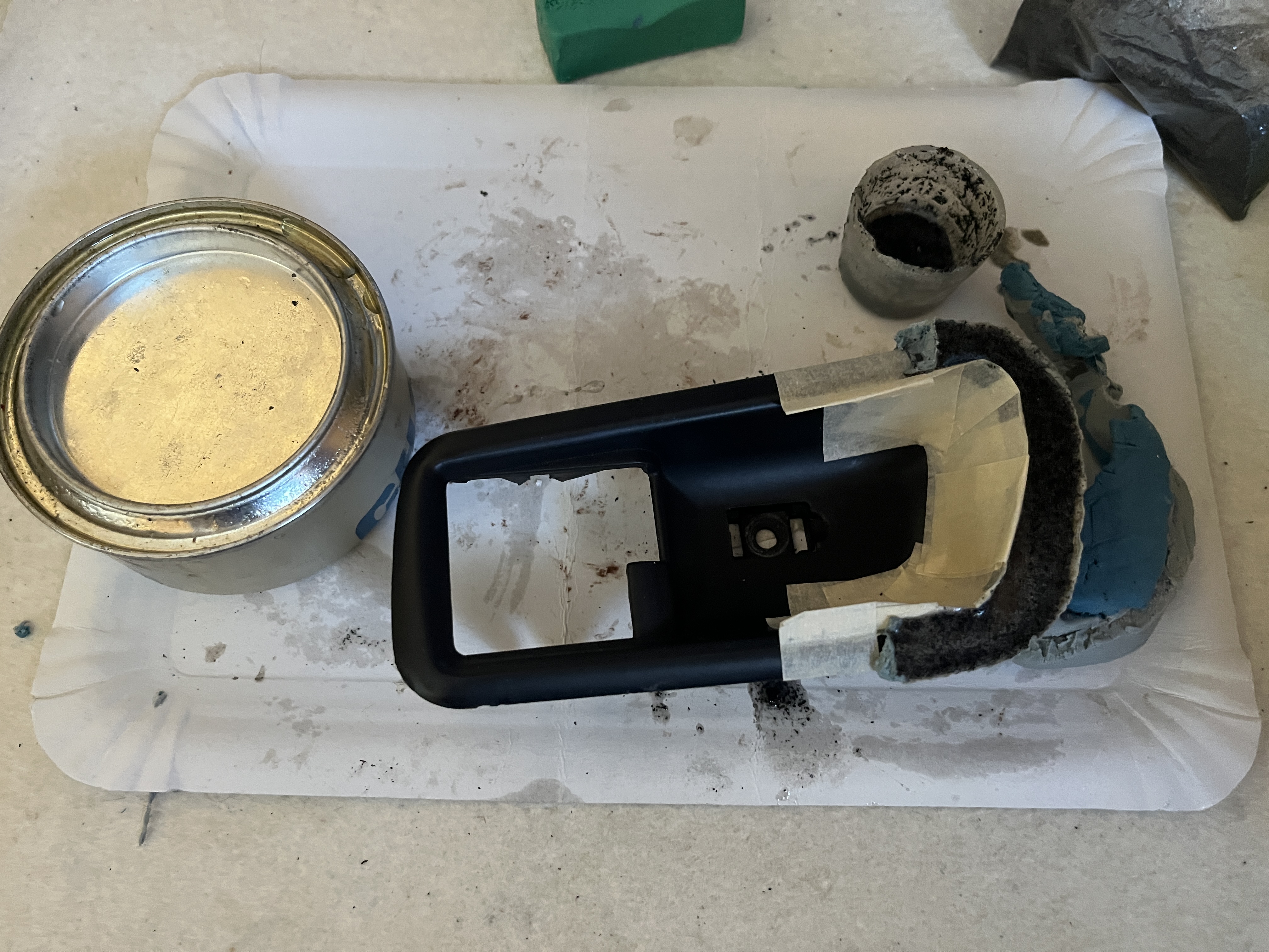

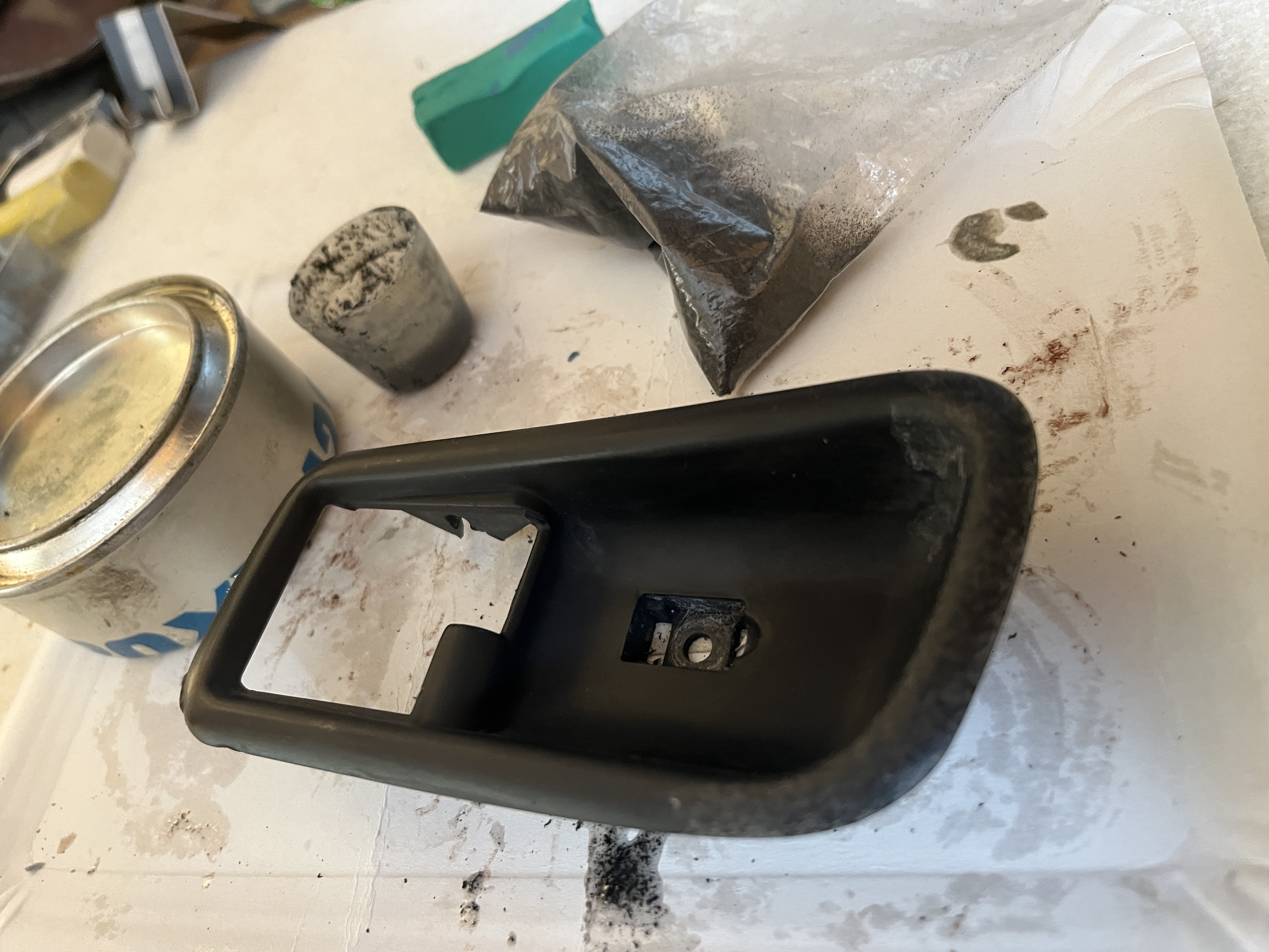

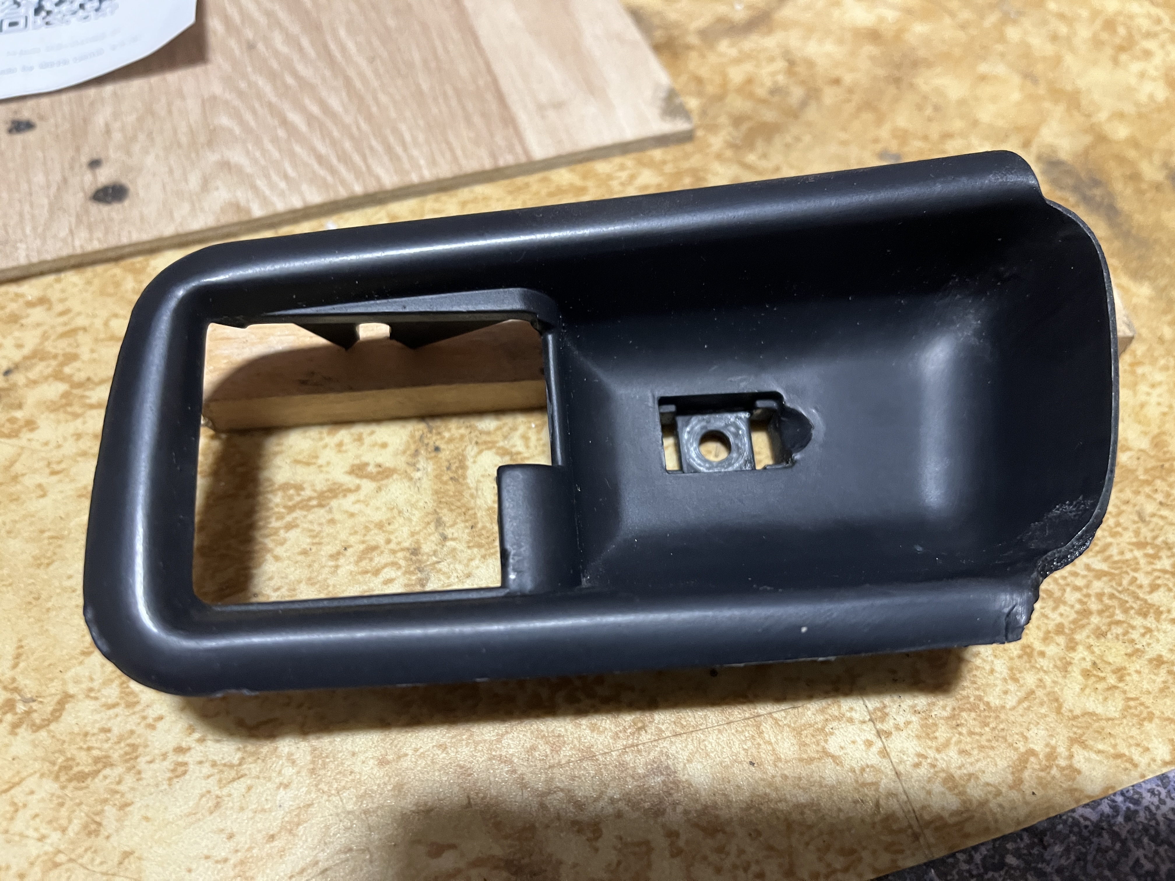

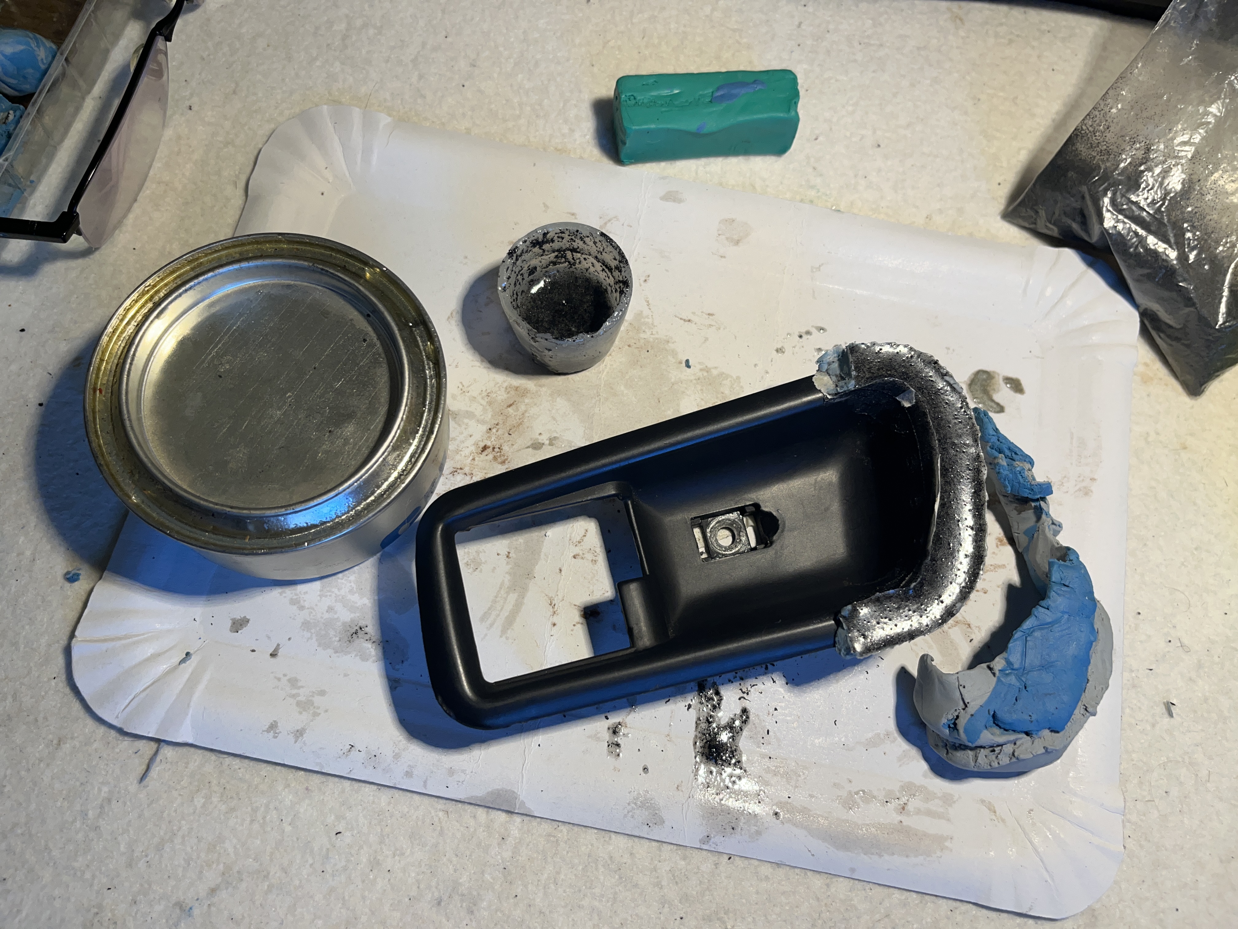

Tak jsem to nějak opravil pomocí formy z plastelíny, nařezal drážky, rozdělal epoxy a přimíchal piliny z plastu ABS. Ještě bych to mohl stříknout matnou černou, nebo potáhnout fólií. Nechám to tak.

Příspěvek od Tonio » 28.3.2025, pát 19:15
Pěkná práce :smt023
