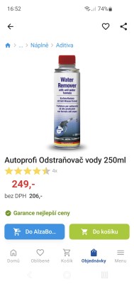

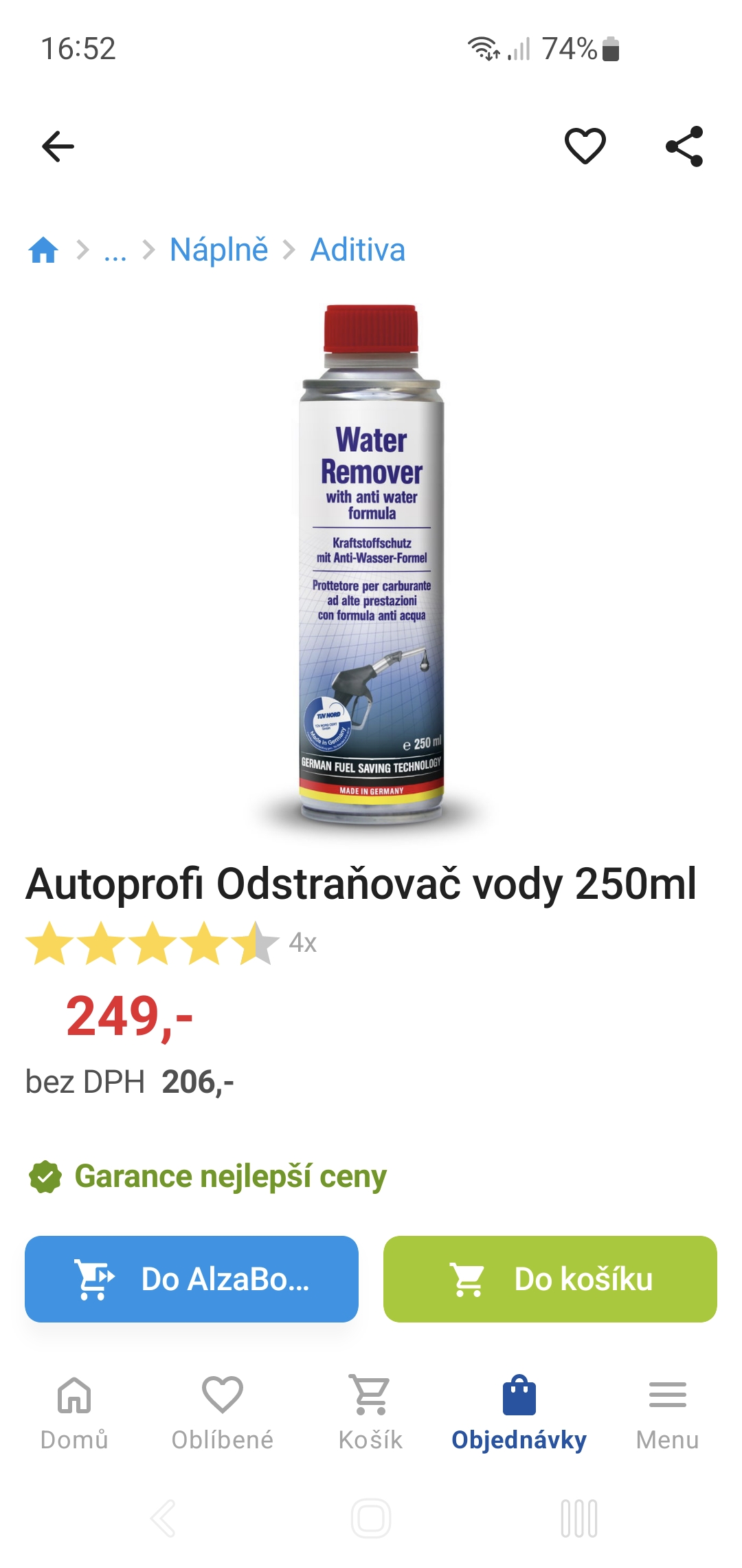

Tak se zdá, že opravdu bylo trochu vody v naftě. Nalil jsem tam přípravek pro odstranění vody a zatím je od hlášky klid.

No, jakmile jsem poslal předchozí zprávu, hláška opět vyskočila...zkusím dát přípravek opakovaně následující aspoň tři plné nádrže. Koupil jsem tenhle..

tatkoTom
Příspěvky: 610
Bydliště: Prievidza
Re: Stelvio (pokec)
Příspěvek od tatkoTom » 18.7.2025, pát 19:04
Držím palce. V benzíne je celkom jednoduché rozptýliť trocha vody - s naftou je to inak.
Asi som kdesi zazrel, že je ten príprtavok vhodný do benzínu aj nafty - o takých mám dlhé roky ustálený určitý názor a nezmení sa. Zhruba - ak je niečo na všetko - nie je na nič.

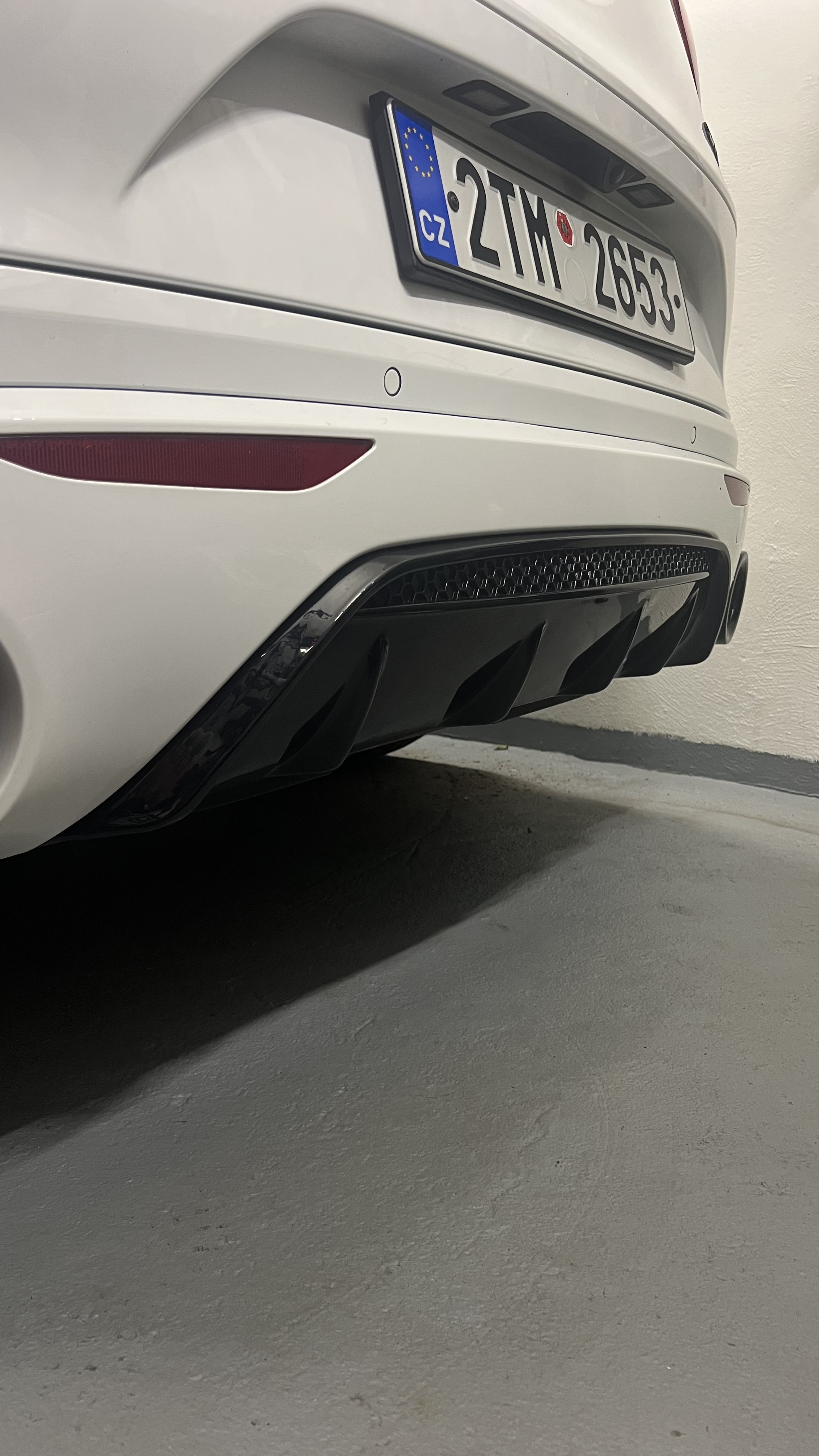

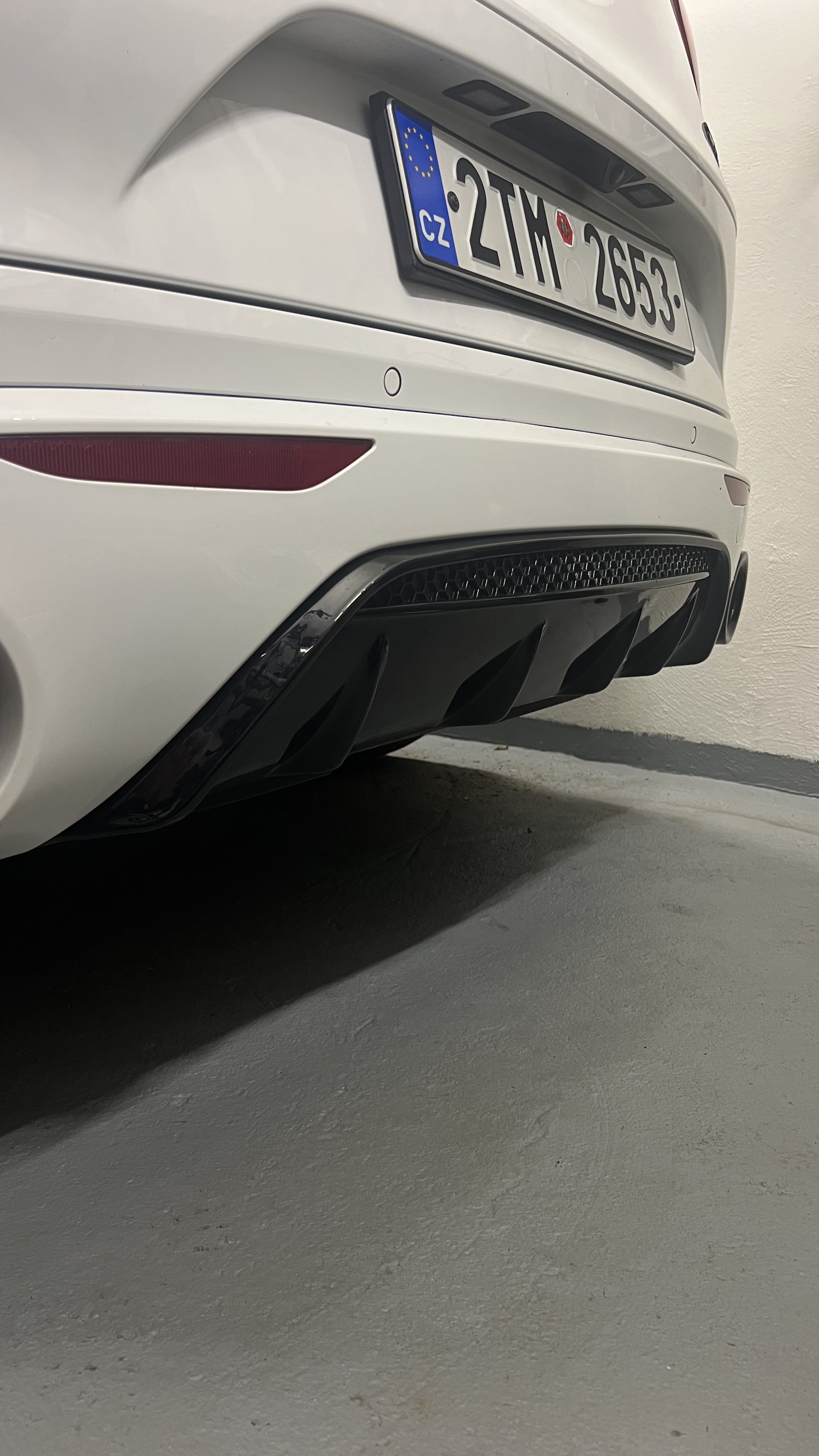

Maxa
Příspěvky: 830
Bydliště: Ostrava-Výškovice
Re: Stelvio (pokec)
Příspěvek od Maxa » 26.7.2025, sob 15:36

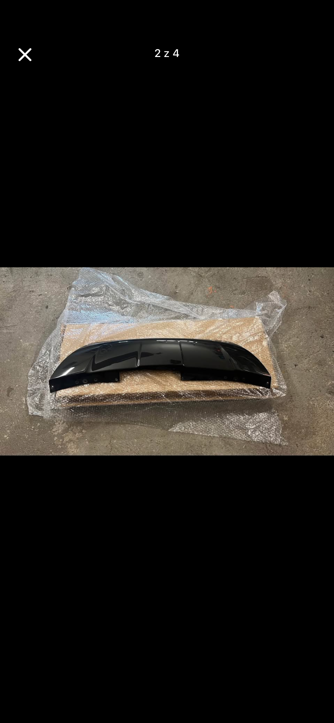

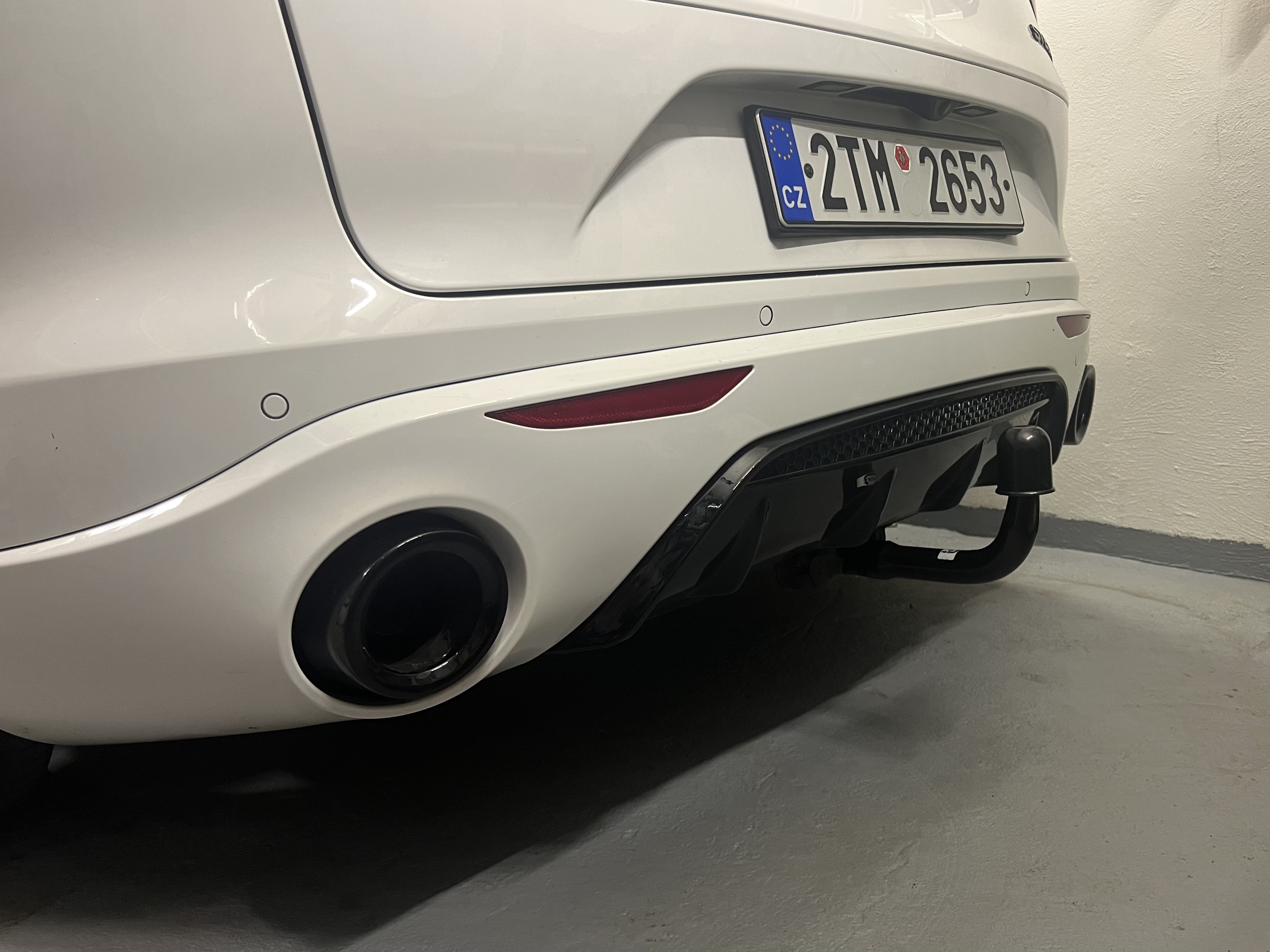

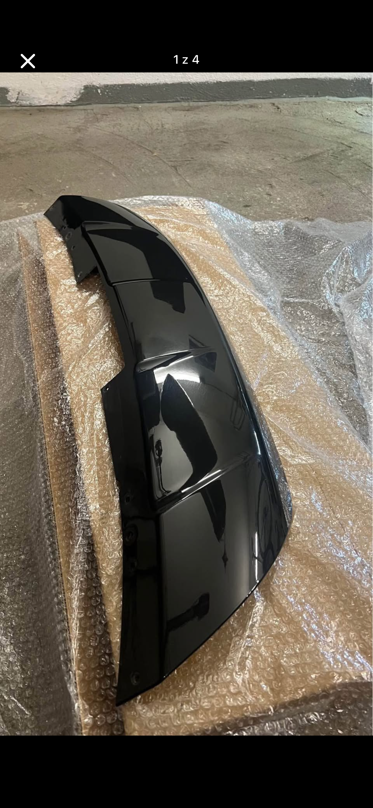

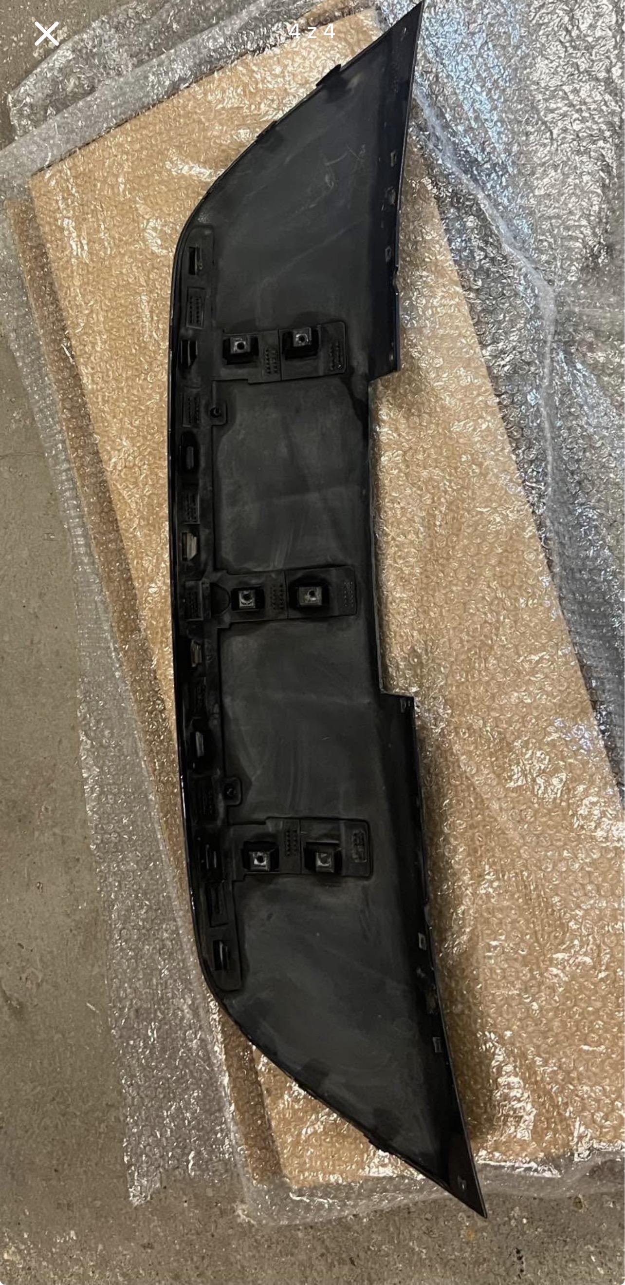

Chlapi kdyby měl někdo zájem, přenechám jen za odvoz.je tam výřez po tažném,ale pokud se neskloníte,tak to nejde vidět

Americkej
Příspěvky: 168
Registrován: 15.6.2024, sob 21:58
Bydliště: u Písku
Re: Stelvio (pokec)
Příspěvek od Americkej » 26.7.2025, sob 17:30
Dej sem prosím fotky s novým, předpokládám QV difuzorem. Jak to vypafá s nasazeným i sundaným TZ. Díky.

Maxa
Příspěvky: 830
Re: Stelvio (pokec)
Příspěvek od Maxa » 26.7.2025, sob 18:56
Takhle z garáže leda :D

Americkej
Příspěvky: 168
Bydliště: u Písku
Re: Stelvio (pokec)
Příspěvek od Americkej » 26.7.2025, sob 21:55
Tak díky :-) ty detaily výřezu a výklopu zásuvky mne přesvědčily! Jdu do toho.
