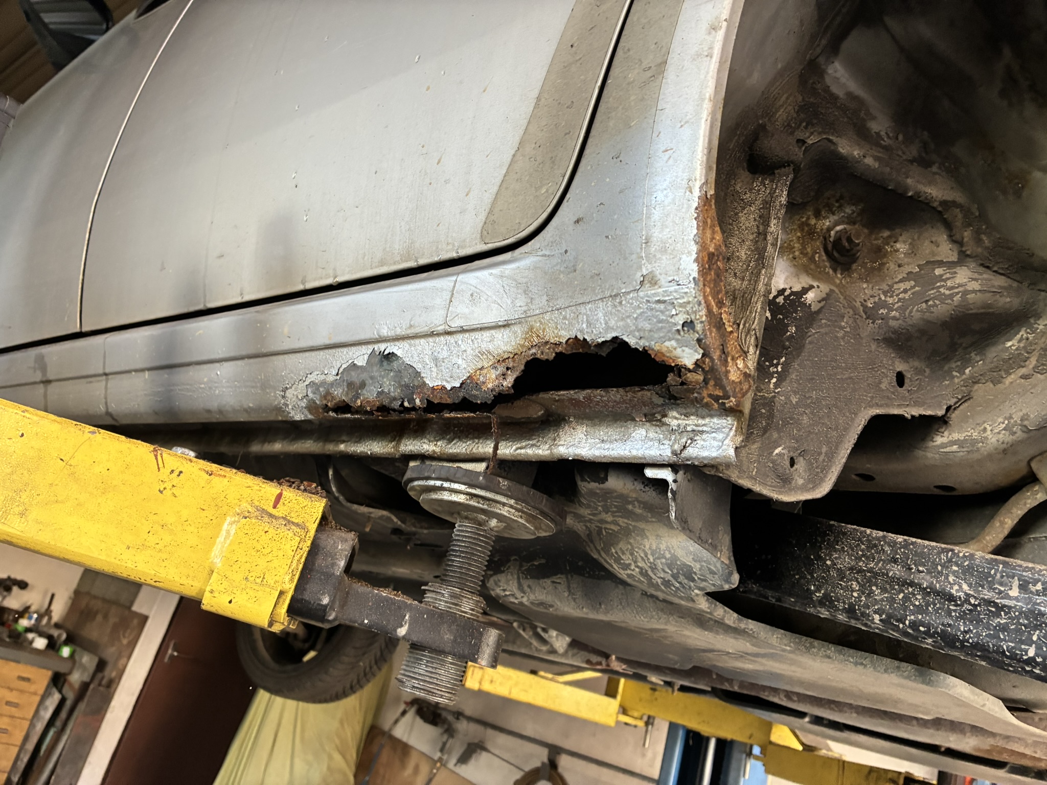

Vyměněn olej, vyvařené prahy, nová STK.
Nechce to někdo ? Chci na tahání Stelvio
EDIT: Nějak jsem ty prahy i nalakoval do barvy, ale tvl asik ze mě nebude nikdy lakýrník a kitovač

Já když vidím puchejře na 159 mýho fotříka tak do toho už nechci šťouchat ani prstem. Mám na mysli taky zadní prahy

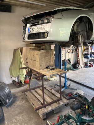

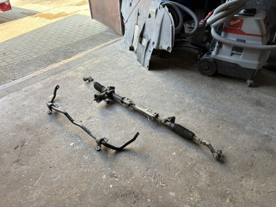

Mno jo, v srpnu se odporoučelo řízení , které začalo téci jako Dunaj. Naštěstí koupeno starší leč báječné za 1500 Kč, ale ta práce s tím bylo zase něco na mě

Si ukradl kámen z pyramidy na to podepření ne?
- Příspěvky: 4917
Re: A.J.Michal - AR159 SW Q4 2.4JTDM
když nemáš dva zvedáky na převodovku na svěšení nápravnice, tak je to těžký no
..... člověk si vždy nějak poradí.

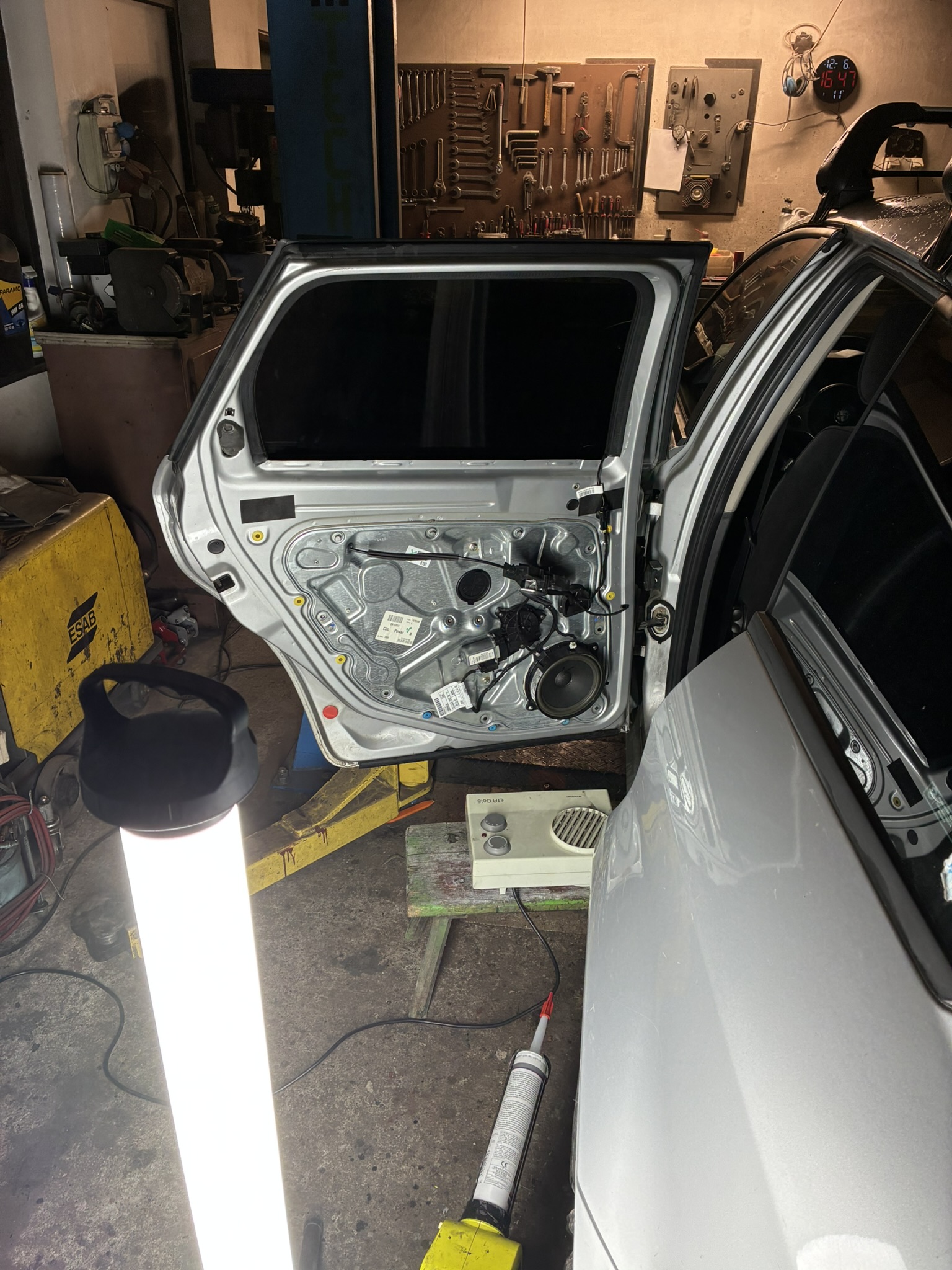

škoda je jen dobrého člověka ..... z bazoše jsem koupil origo příčníky ať se člověk nenudí
opraveny zadní dveře, kterýma zatékalo do auta ... holt steřelá guma co těsní plech stahovačky, tak zalepeno silikonem a jede se dál.

Silikon nie je dobrý nápad, ja som tak dával pred dvomi rokmi a začalo to tiecť...a potom sa to blbo čistilo. Tak som teraz v lete očistil a dal som bitumenový pásik - bolo treba poodpájať celý plech aby som plech vyčistil - a čo čert nechcel, tak som teraz v zime urval klučku, môžem sundávať tretí krát
