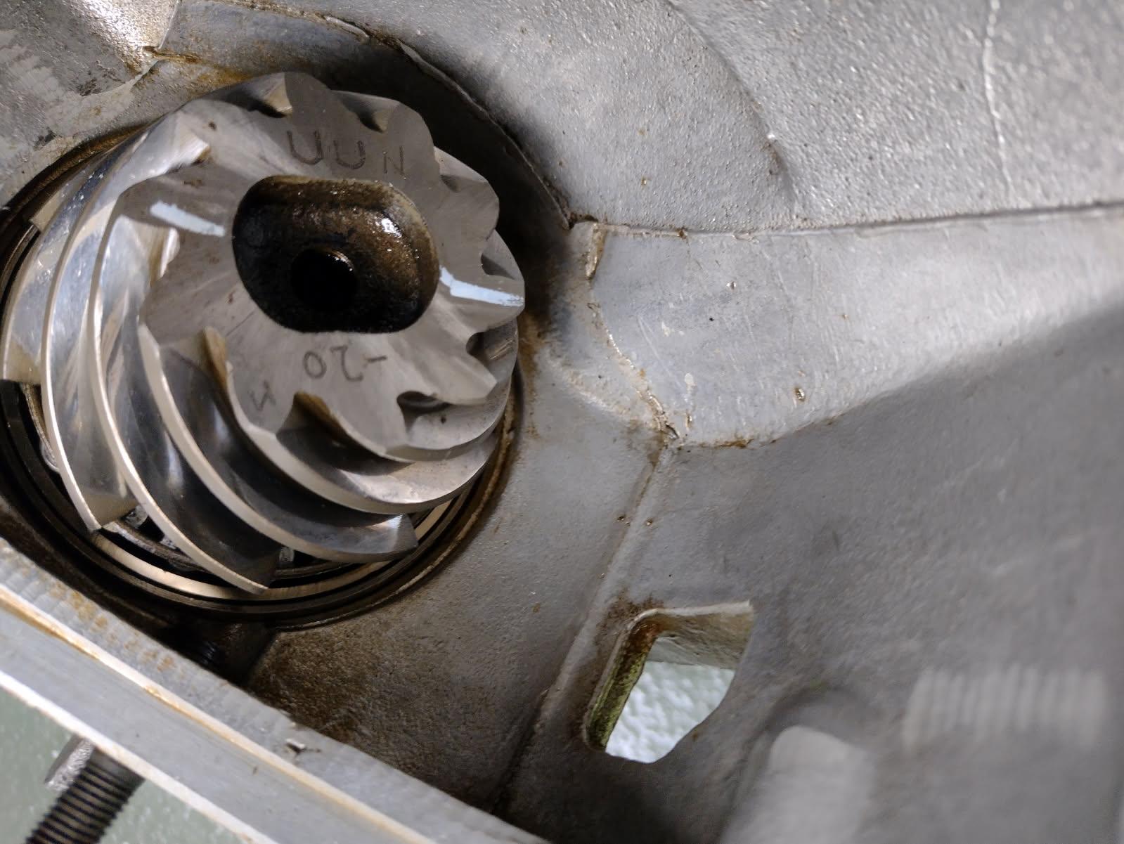

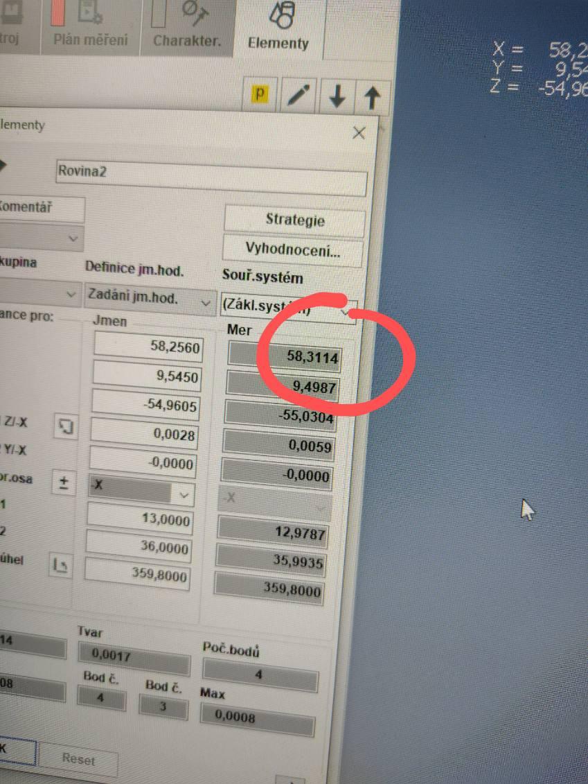

Pozerám, že som dlho nič nepridal. Na aute som počas zimy zhodil dole celú zadnú nápravu a pustil sa do renovácie diferenciálu. Pôvodne som bol rozhodnutý, že skontrolujem samosvor a prípadne vymením trecie lamely. Po otvorení som zistil, že vlhkosť vnútri diferenciálu spôsobila poškodenia všetkých ložísk.
V podstate rovnako vyzerali vnútorné ložiská po stranách a aj predné a vnútorne ložisko pastorka.
Takže to znamenalo výmenu ložísk. Mál som z toho obavu, nakoľko sa jedná o precíznu prácu s presným vymedzením polohy pastorka voči stredovej osy diferenciálu. Ak sa to nedodrží diferák je hlučný. Je o tom celá stať v servisnom manuály. Konkrétne pre diferenciál so samosvorom je to 58,5mm s toleranciou 0,03mm. Od tejto hodnoty sa odpočíta alebo pripočíta hodnota v stotinách mm vyznačená na pastorku z výroby. Na mojom je to -20 čo pre mňa znamená cieľovú polohu 58,30mm od osy. Mám známeho, ktorý má v práci prístup na 3-osé meracie zariadenie, tak mi to dokázal zmerať a nemusel som vyrábať alebo zháňať továrenské prípravky. Najskôr som teda pred rozoberaním zostavy urobil meranie.
Ložiska tam idú tieto:
Pastorok:
HM89446/HM89410..............1ks
M88048/M88010 ..................2ks
Vnútorne ku poloosám:
KLM501349/LM501310 ..........2ks
Ja som použil japonskú značku KOYO.

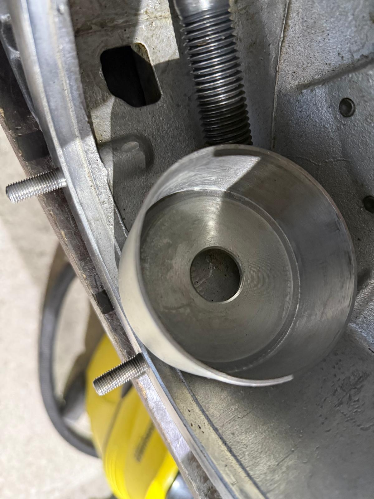

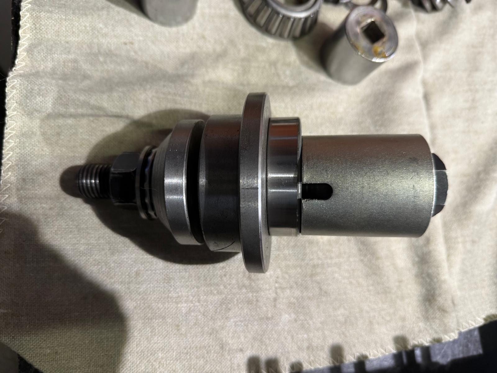

Musel som si vyrobiť nejaké prípravky na zalisovanie ložiskových krúžkov do tela diferenciálu.

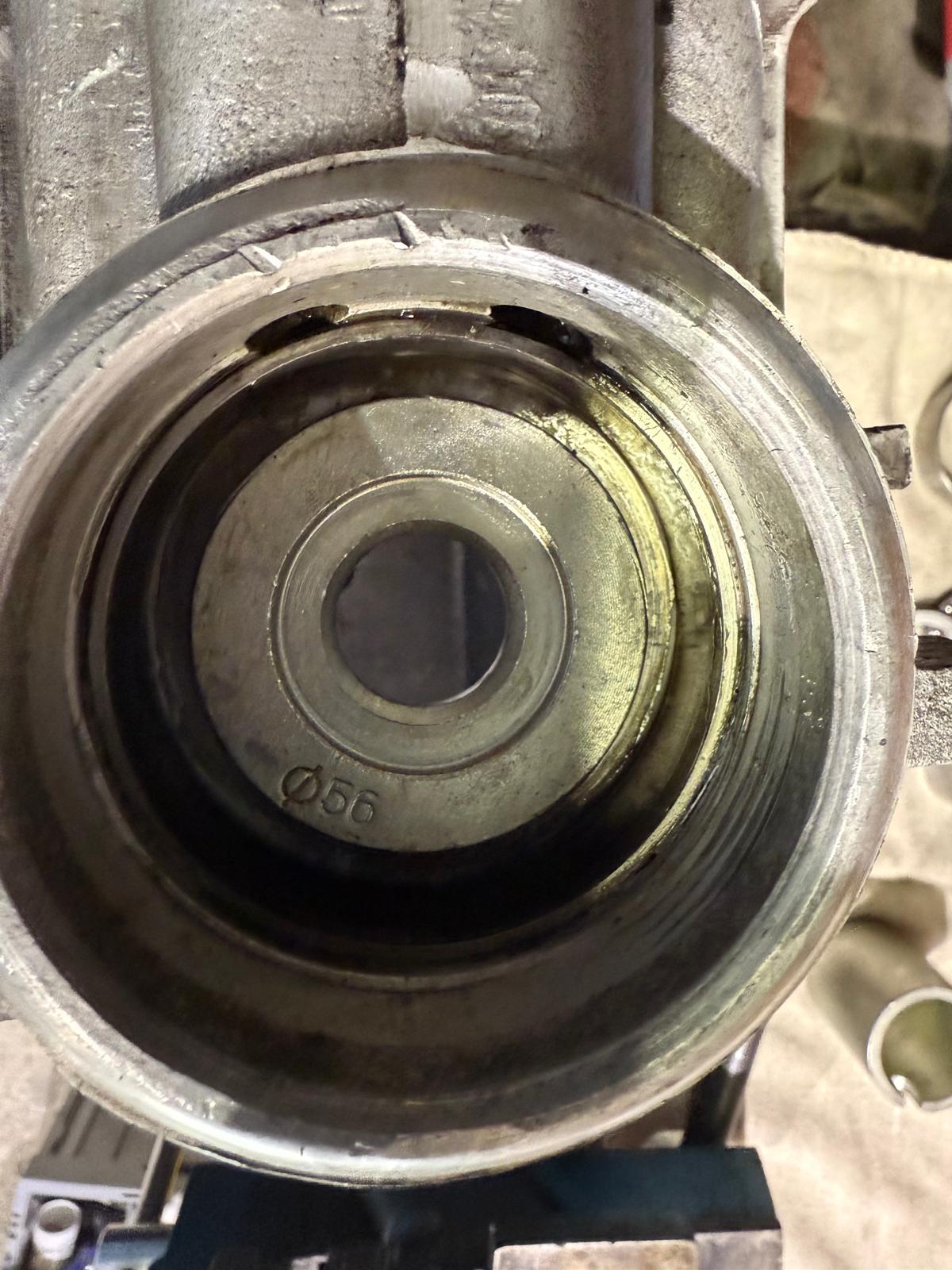

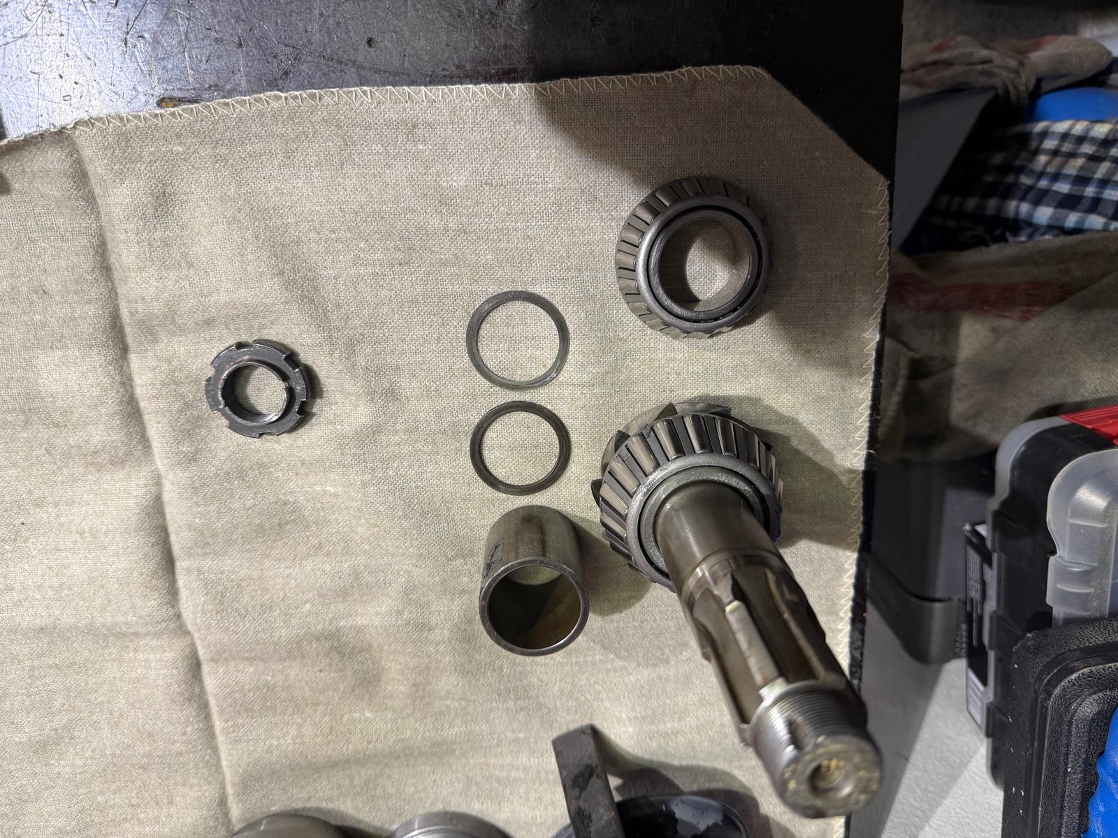

Predné a zdané ložisko pastorka je vymedzené rozpernou rúrkou a podložkami. Podložka pre vnútorným ložiskom určuje polohu pastorka a podložka pred vonkajším ložiskom predpätie.

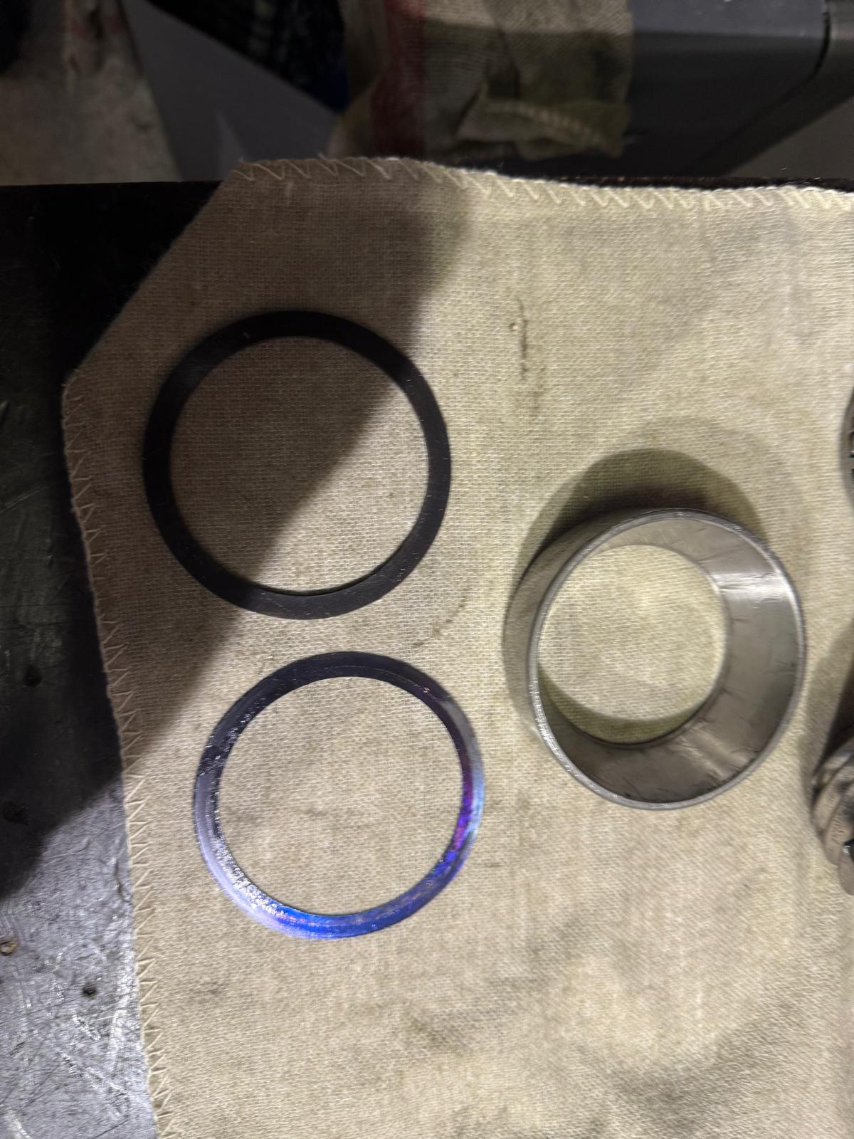

Jeden by si myslel, že ložiská sú vyrobené v presnej tolerancií a podložky osadené od výroby musia pasovať aj s novým ložiskami. Omyl mal som rozdiel 0,1mm !. Bez možnosti presného merania sa do toho nemá význam púšťať.
Po osadení ložísk sa pastorok musí dotiahnuť na správne predpätie. Preto je odťahovací moment uvedený v manuáli v takom širokom rozsahu 78 – 137Nm. Proste sa to muselo dotiahnuť na predpätie a dať to zmerať. Na základe merania upraviť podložku pred vnútorným ložiskom a samozrejme adekvátne aj podložku pre vonkajším ložiskom. Zmena jednej vyvolá totiž zmenu tej druhej. Je to riadne blbá robota, keď človek nemá k dispozícií podložky správnych hrúbok. Vždy som ich musel dať vyrábať. Bola to celé riadna piplačka. Podobne je to aj vnútornými ložiskami diferenciálu. Podložkami pod pravé ložisko sa určuje celková vôla diferenciálu a ľavá strana predpätie zostavy ložisk uloženia diferenciálu.
No na koniec som to nejako zvládol. Vymenil som aj lamely v samosvore a vymedzil ich na správne prepätie ako ináč ako podložkou :D .
Diferák osadil a auto jazdí. Hlučnosť je o niečo nižšia ako s tými starými ložiskami ale tiché to nie je. Bez strechy ni je nič počuť ale keď dám strechu tak ho počujem.

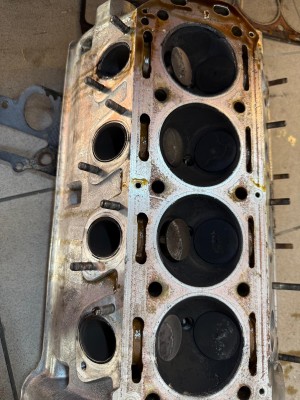

Dnes som dal dole malu olejovu vaňu a nasiel poistovaciu skrutku ozubeneho kolesa vacky. 😥😥😥

Ty jo, přeju brzké uzdravení alfičky. Ale když čtu, jak jsi se popasoval s tím diferákem, tak tohle dáš taky. Chápu, že před tím Andrlákem to zamrzí.
