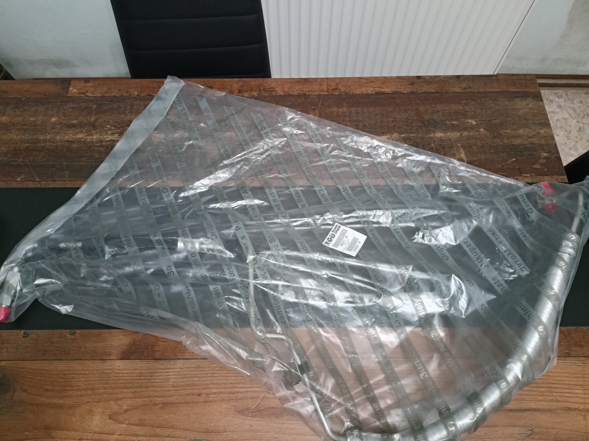

Příspěvek od rosso155 » 6.12.2025, sob 23:08
Jak byly před dvěma týdny ty trošku větší mrazíky, tak mi hrozně skučelo servo, v nádržce byla kapalina na spodku měrky, tak jsem dolil, a nářek ustal. Tak jsem začal hledat, kudy to utíká, a zjistil jsem únik ve spoji na trubce z čerpadla do řízení, takže jsem objednal novou. Teď v pátek mi přišla, ale na výměnu si počkám na trošku větší teplo, u nás je furt kolem nuly, ubývá to zatím po kapkách, tak se mi v tý zimě pod tím nechce válet :-D .

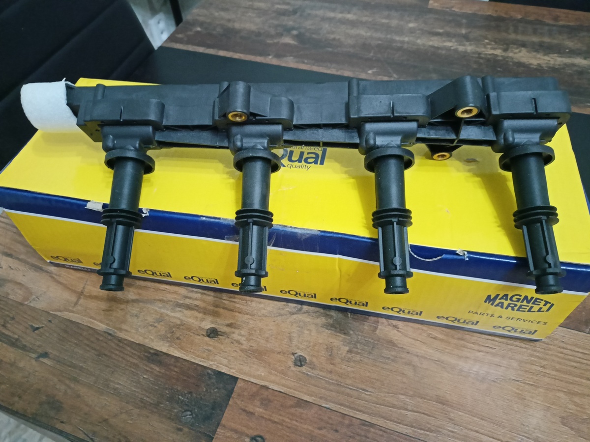

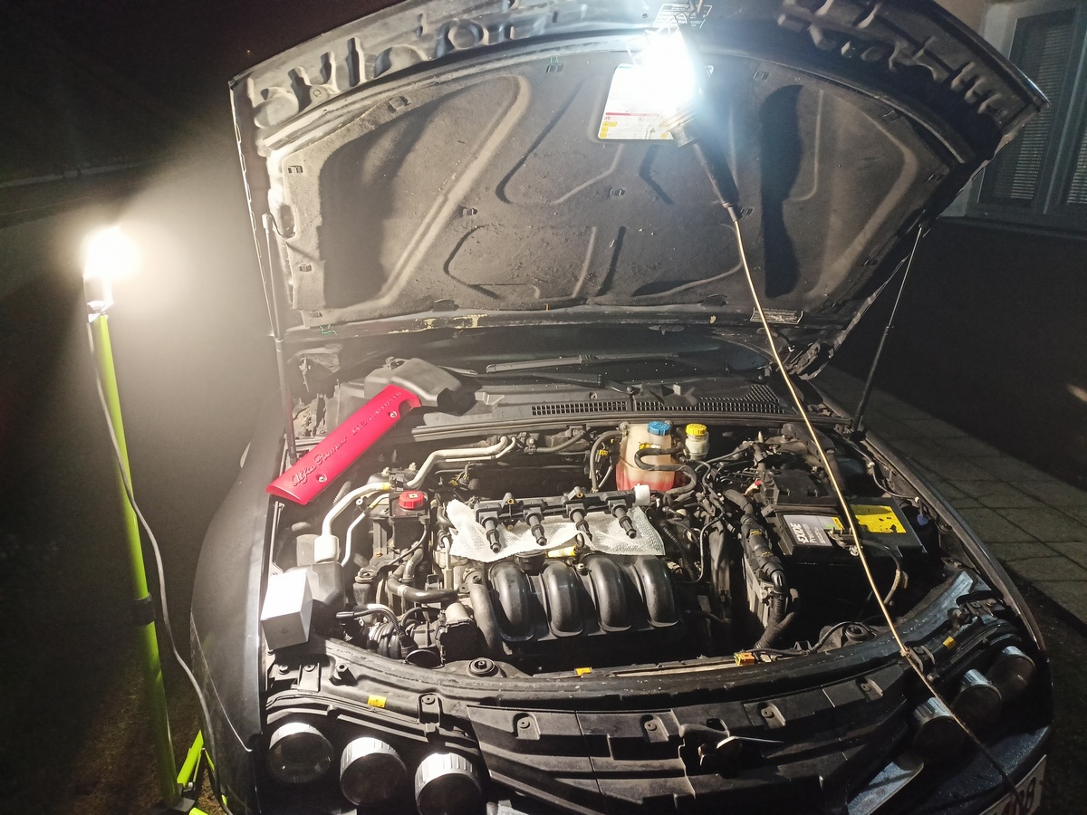

Příspěvek od rosso155 » 6.12.2025, sob 23:19
Abych se ale moc nenudil, tak si holka minulý víkend usmyslela, že začne na volnoběh zakopávat, projevovalo se to mírným kolísáním otáček a lehkým třesením celým autem, bez kontrolky motoru, tak jsem to napíchnul a byla tam chyba P0302, výpadek zapalování na druhém válci. Objednány nové cívky, a ty už jsem dneska vyměnil, u toho se pod autem válet nemusím :D . Teš si holka už zase pěkně přede \:D/ .

Příspěvek od speedy » 8.12.2025, pon 17:36
Pěkně pěkně, já jsem na Giuliettu dával taky cívky magnetti Marelli a zatím spokojenost, fungují perfektně (ťuk, ťuk) :-)
