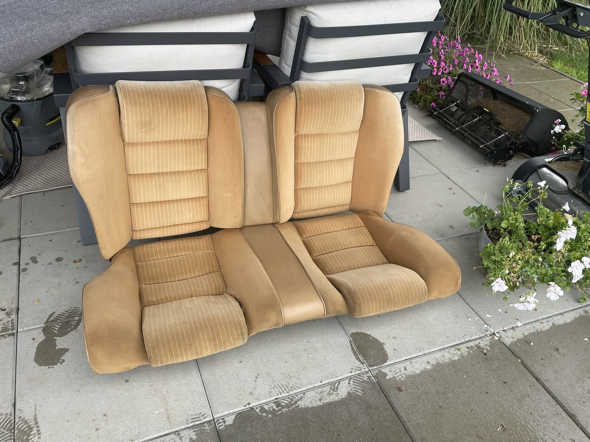

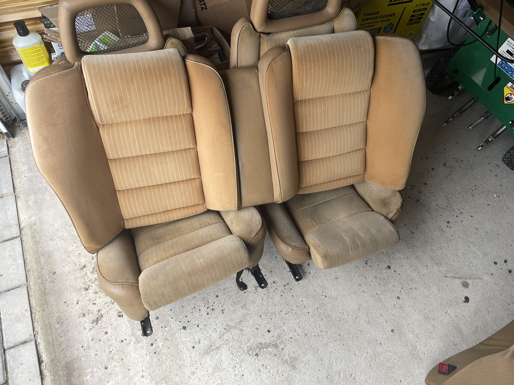

Děkuju moc za rady, počítám, že to bude ještě na dlouho a něco to bude stát. Pořád nemám rozhodnuto, co tam dám. Má to ještě čas. GTV6 s třílitrem jsem měl možnost zažít dvě a obě jezdily docela slušně, ale taky vím, že to umí potrápit. Snad si s tím Marcel poradí :-)

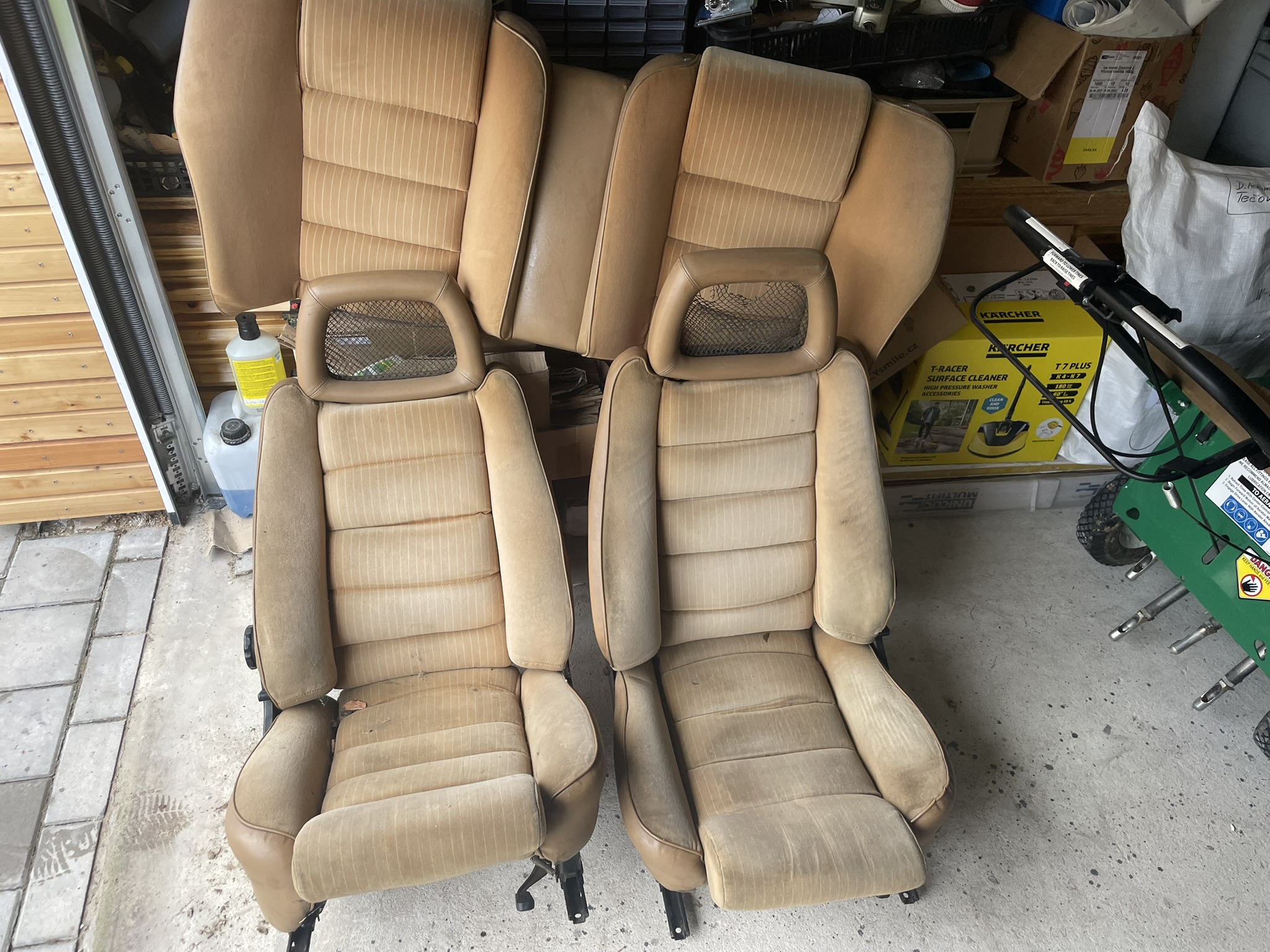

Interiér bude asi to nejmenší, z dvoulitru jsem vykuchal béžový interiér, který je po vyčištění použitelný a soused čalouník si s ním ještě trochu pohraje, udělá nějakou tu kosmetiku.
Pro srovnání, zadní sedačky jsou po vyčištění(ještě mokré), přední nečištěné. Prokoukly
A kožený interiér bude varianta až se budu blížit do finále. Čalouník naštěstí bydlí přímo naproti.

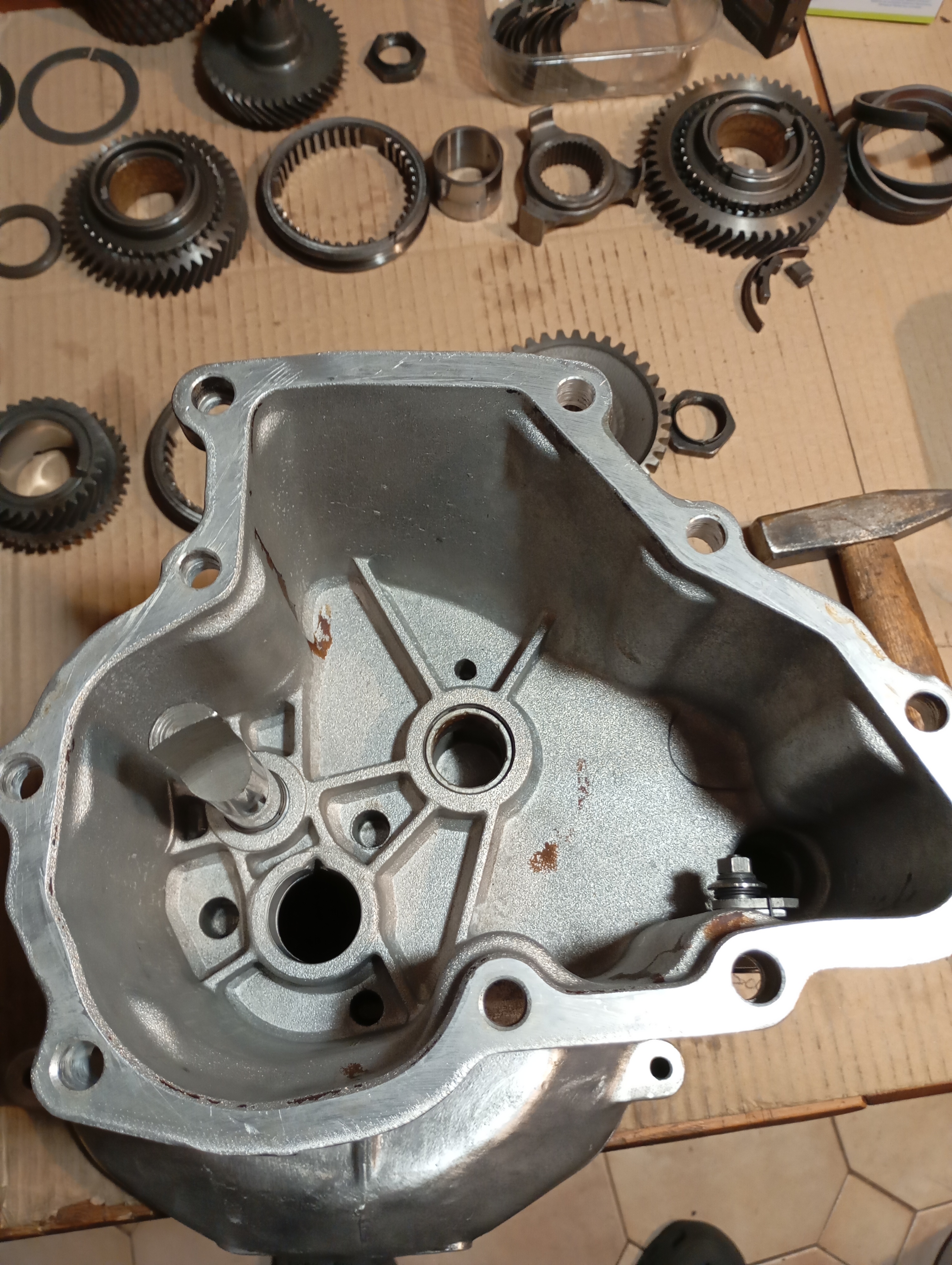

Re: Fin -Alfa Romeo GTV6

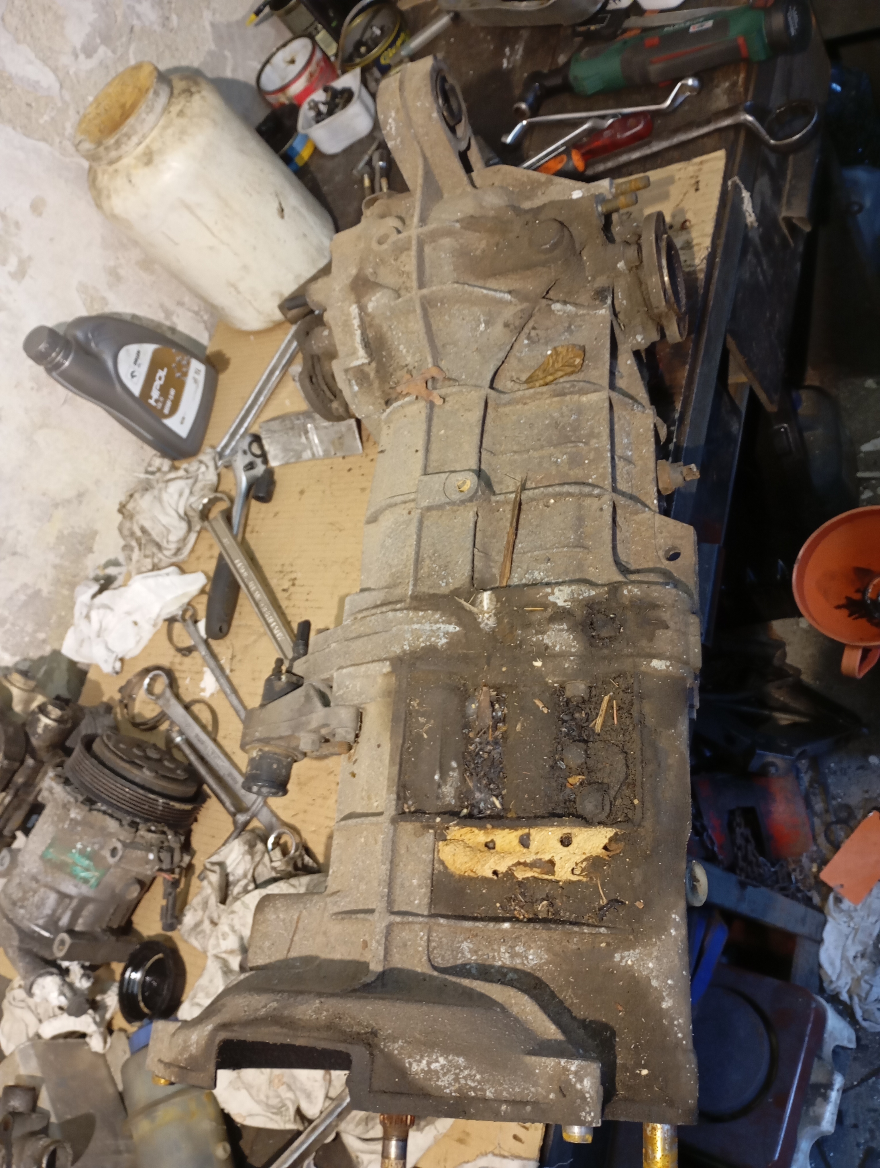

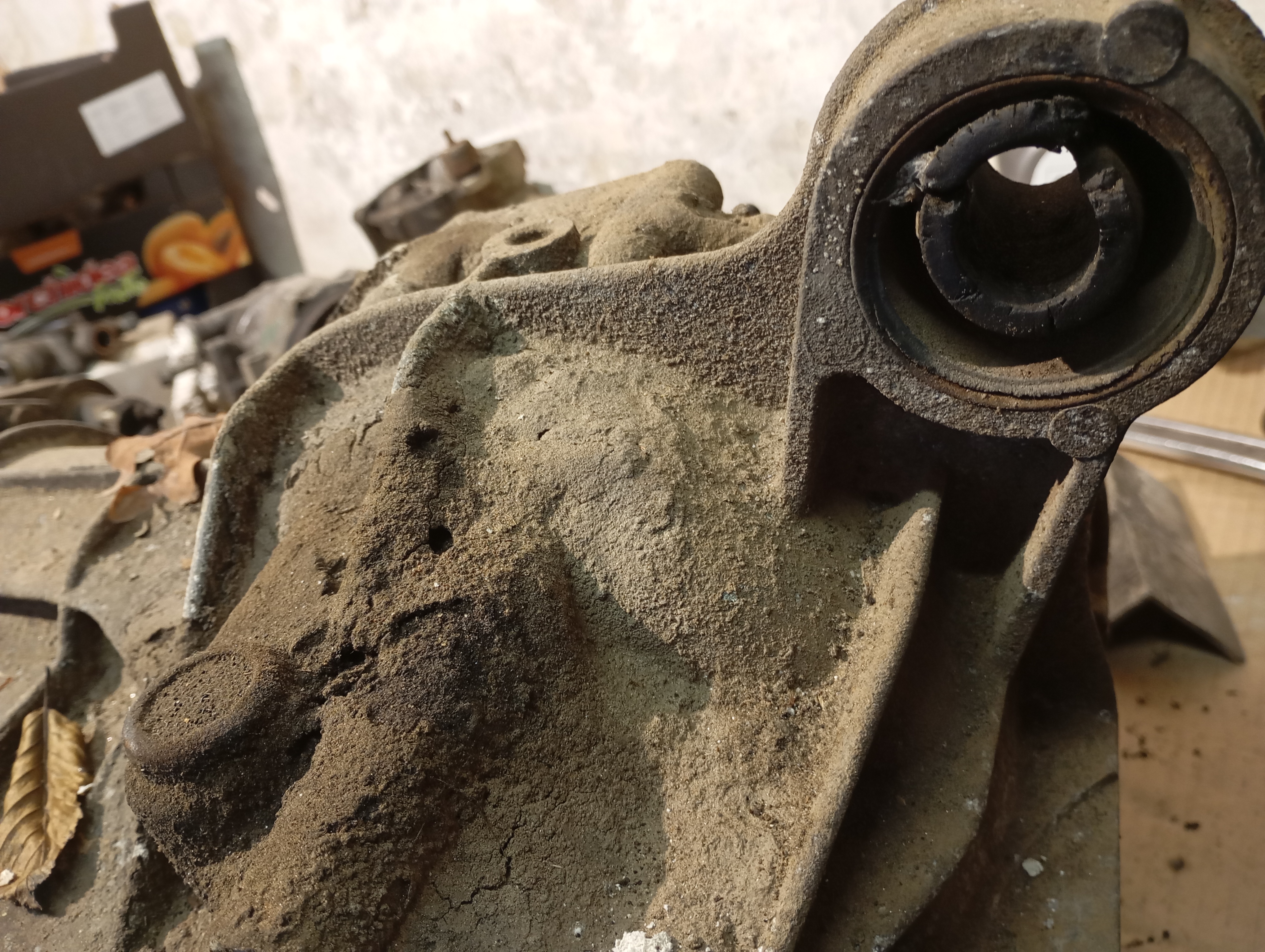

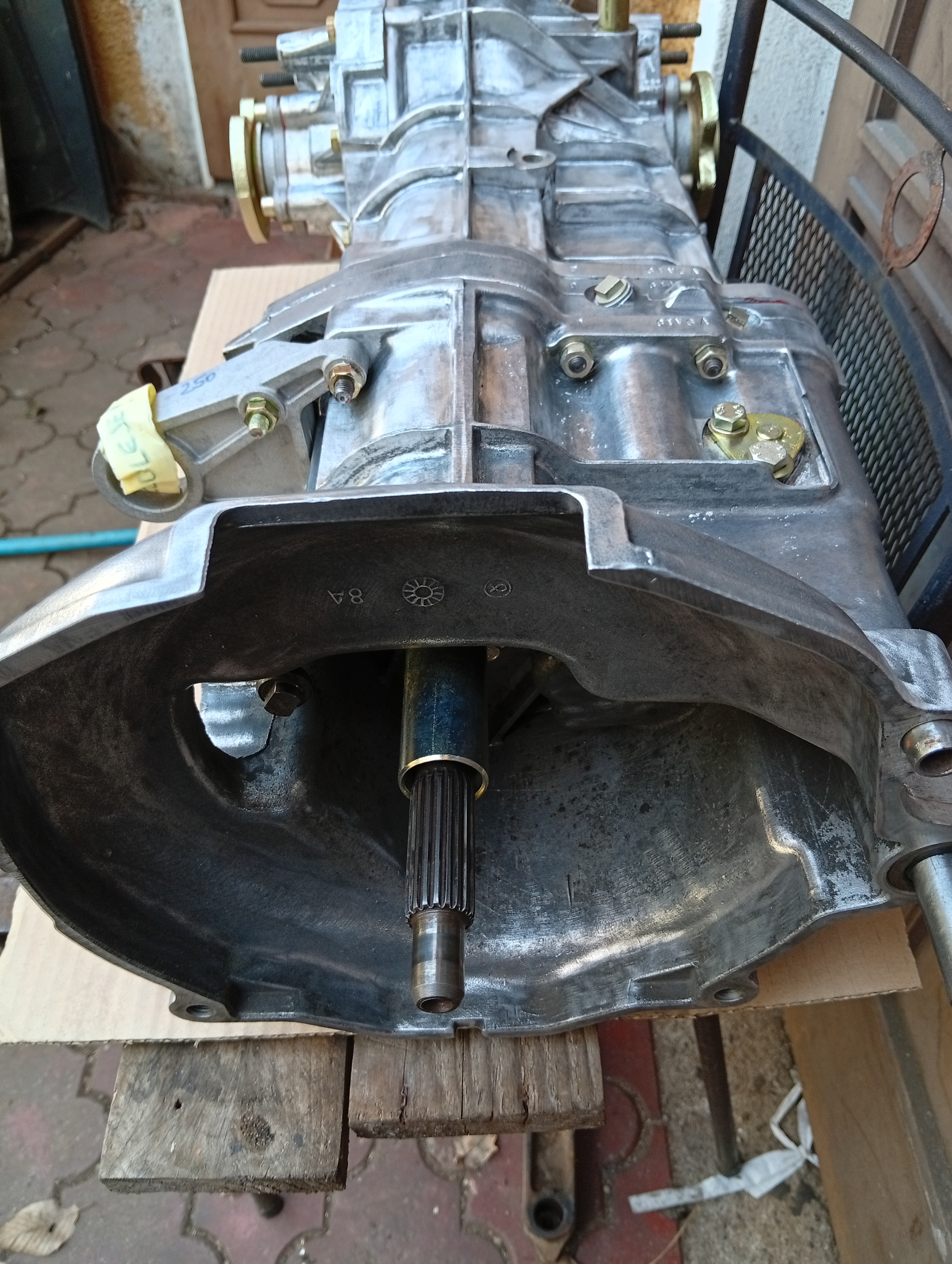

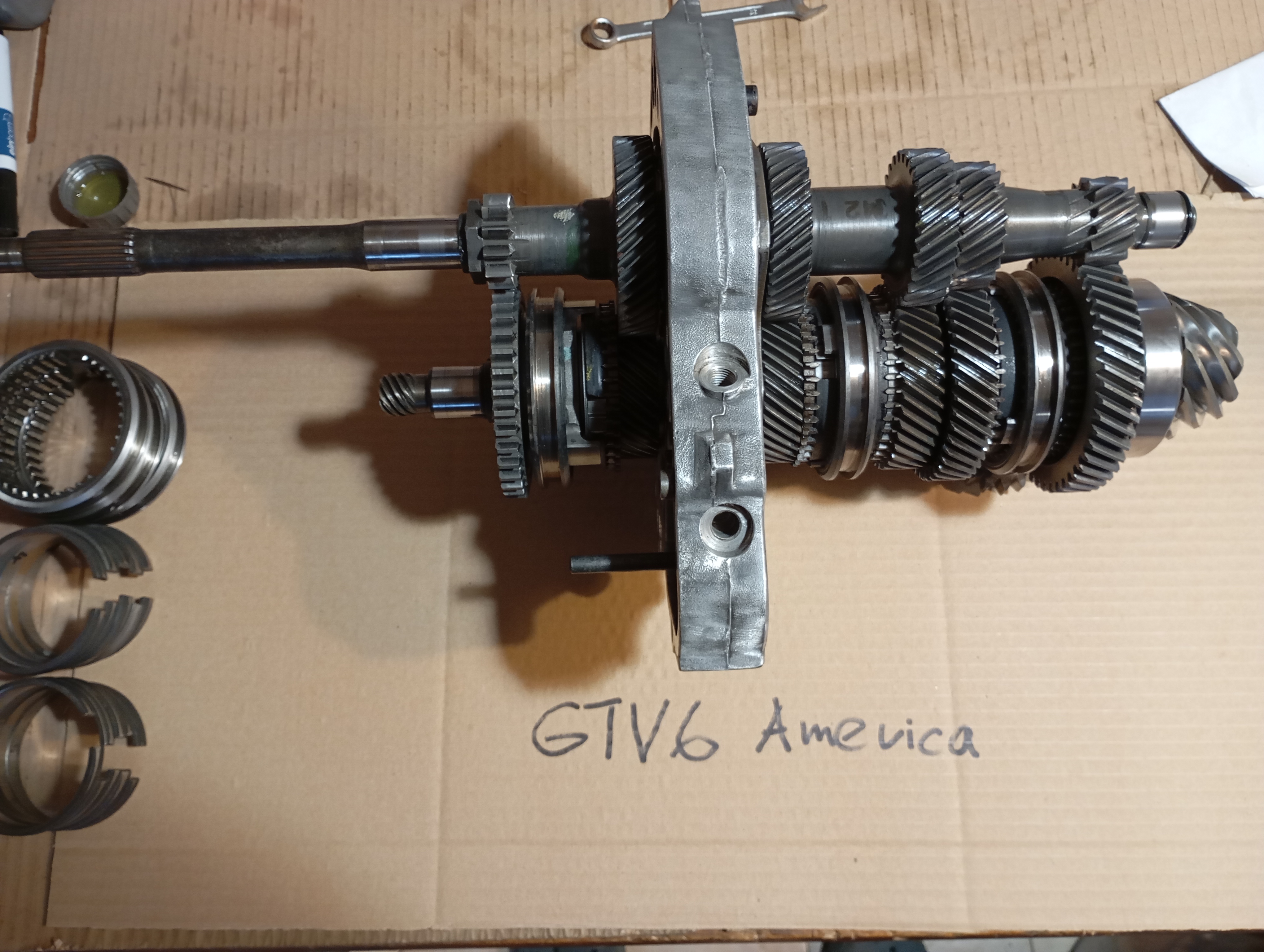

Jak jsem se motal kolem prevodovky na vysse uvedenou GTV6 z emeriky tak vam zde nabidnu fotky pred a potom....
Puvodni stav byl jaksepatri radne zakonzervovany s emerickou specialitou - fossi hnizda...

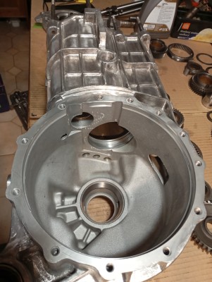

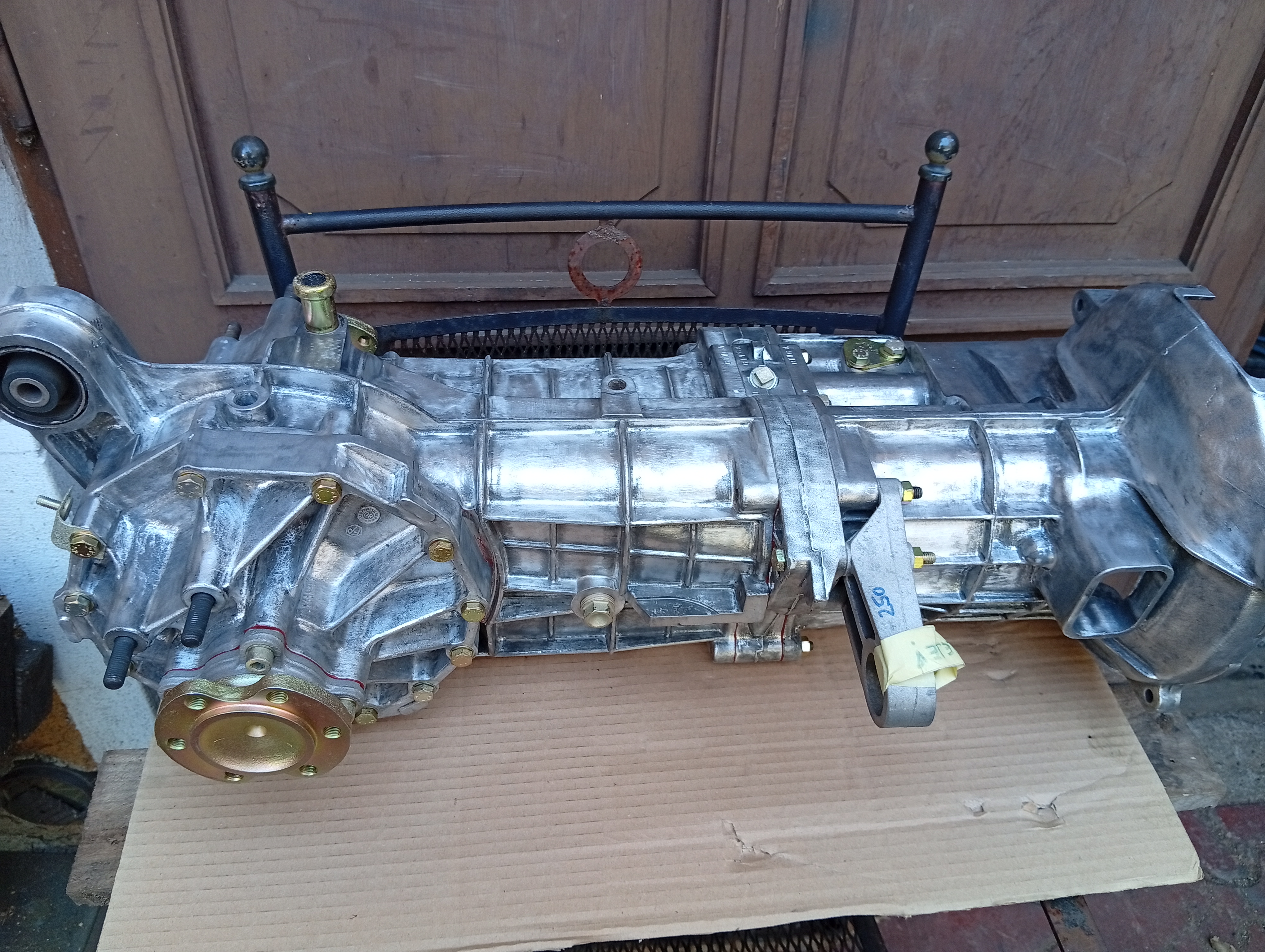

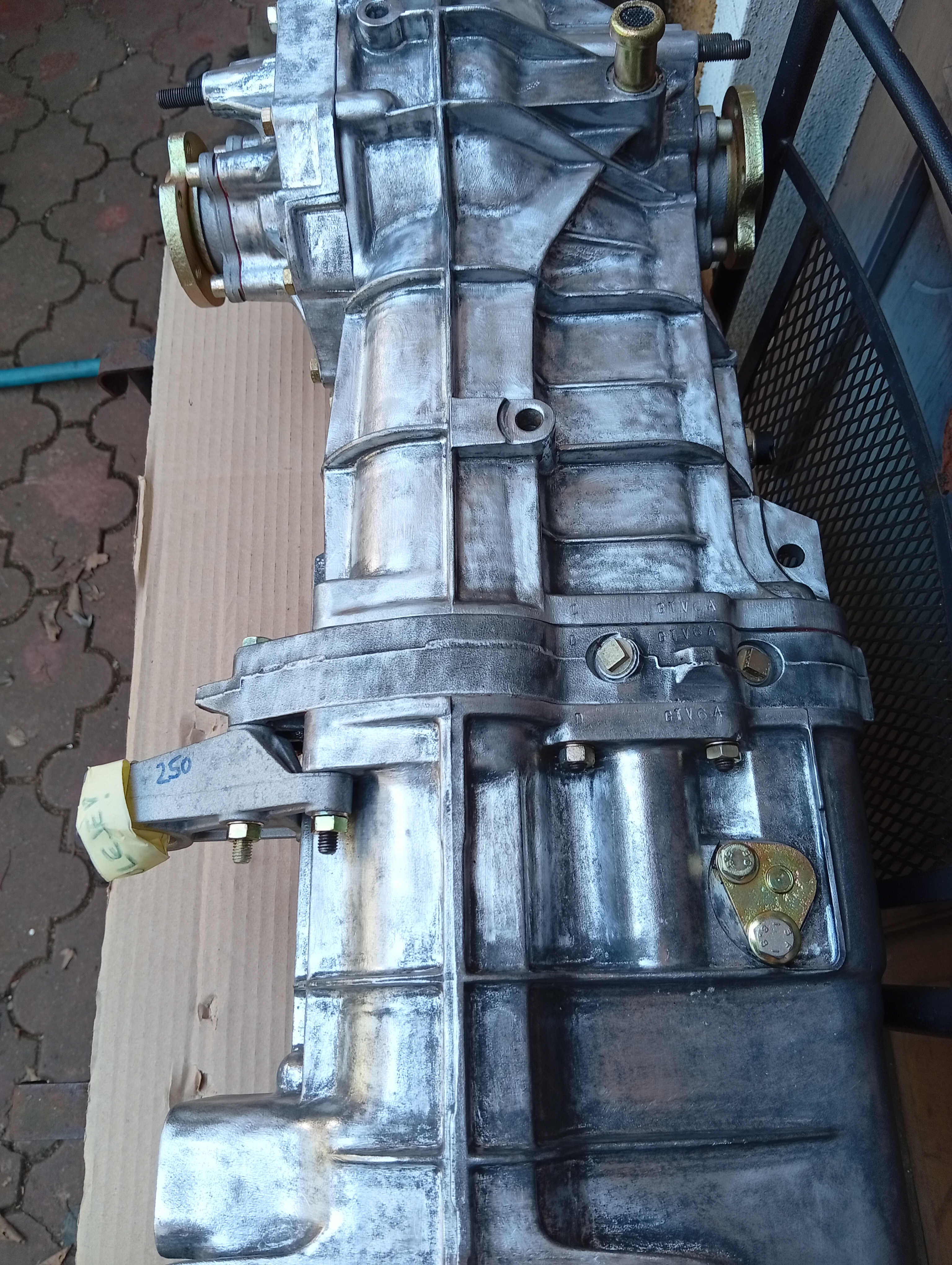

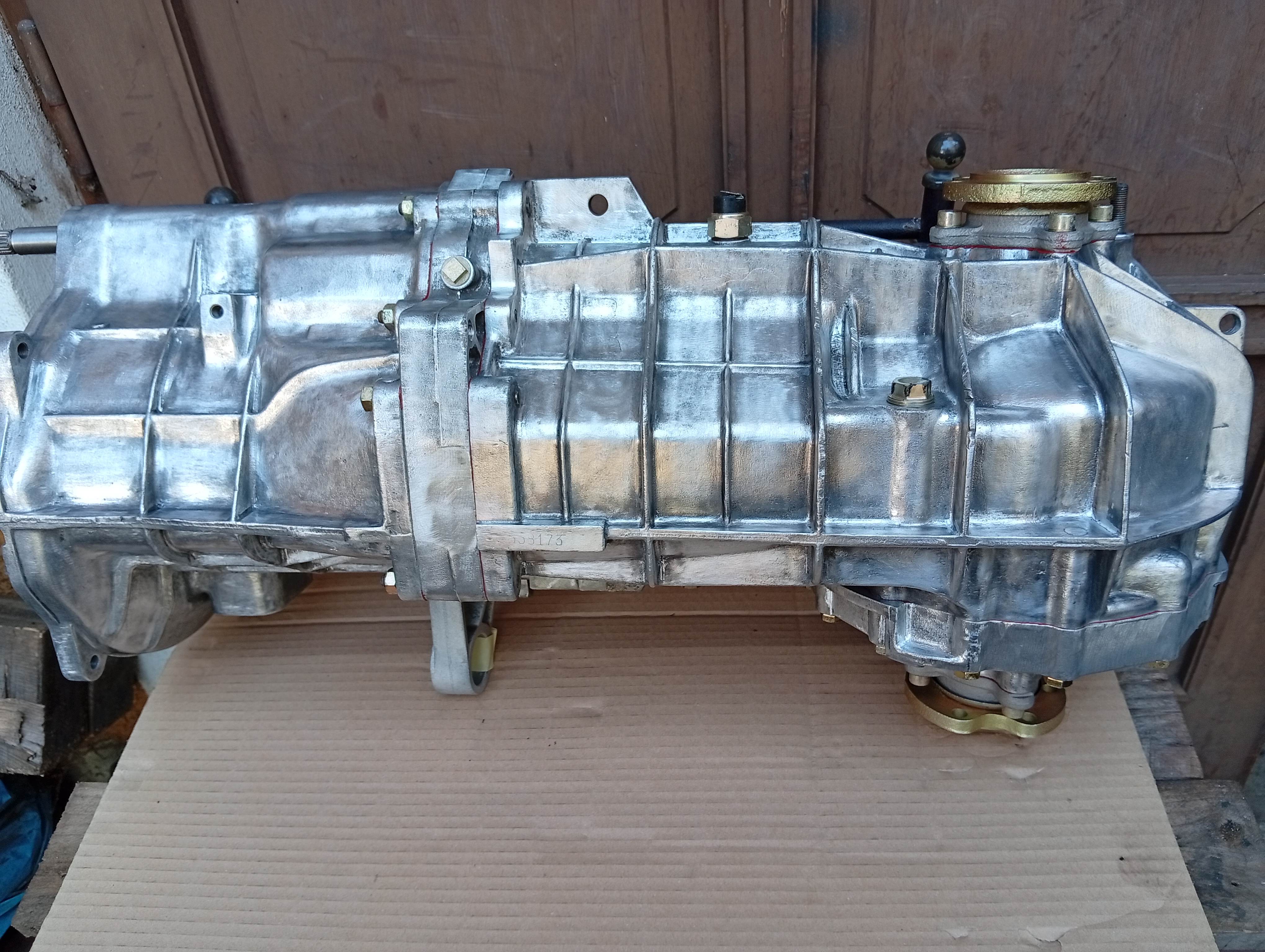

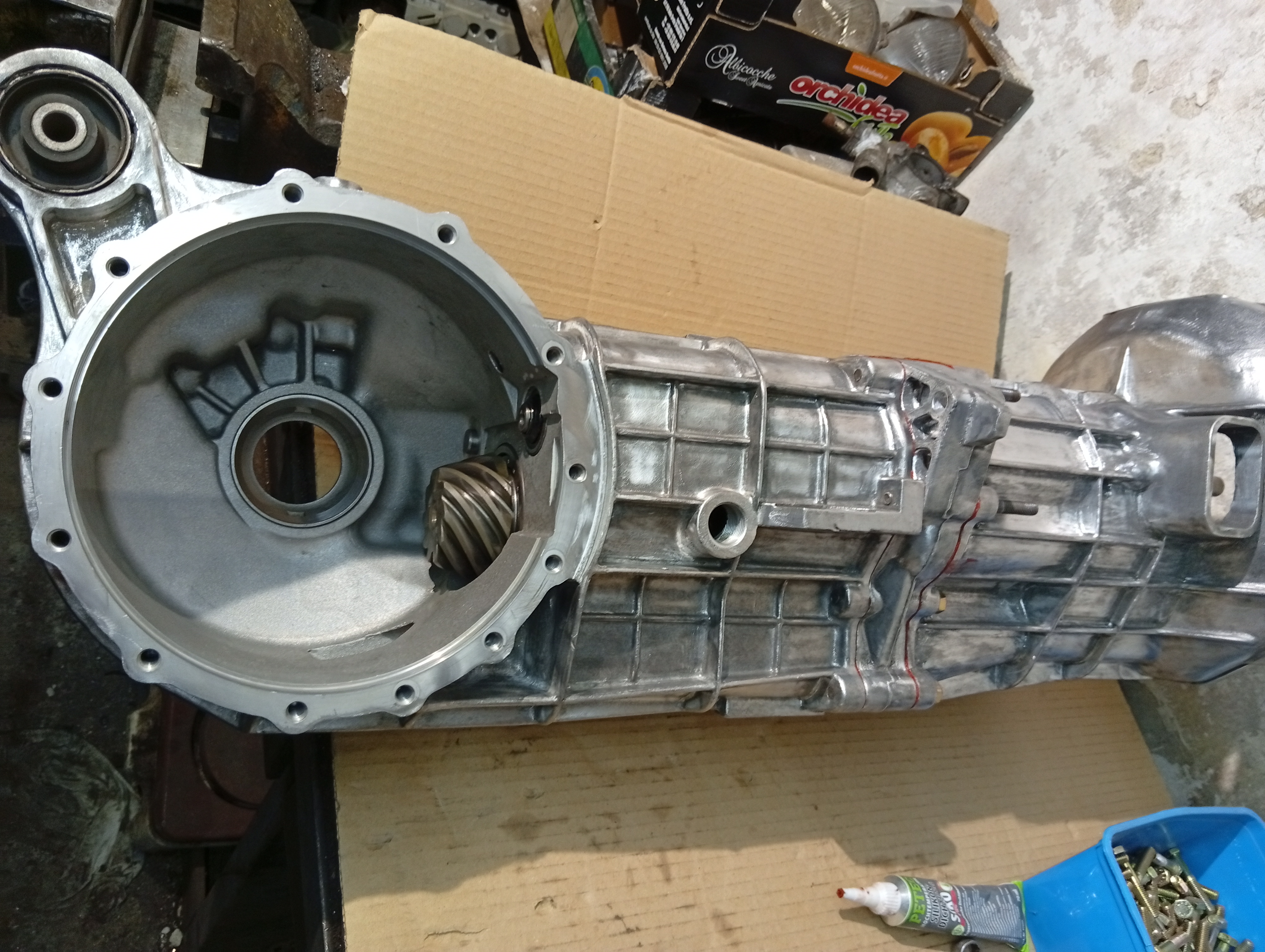

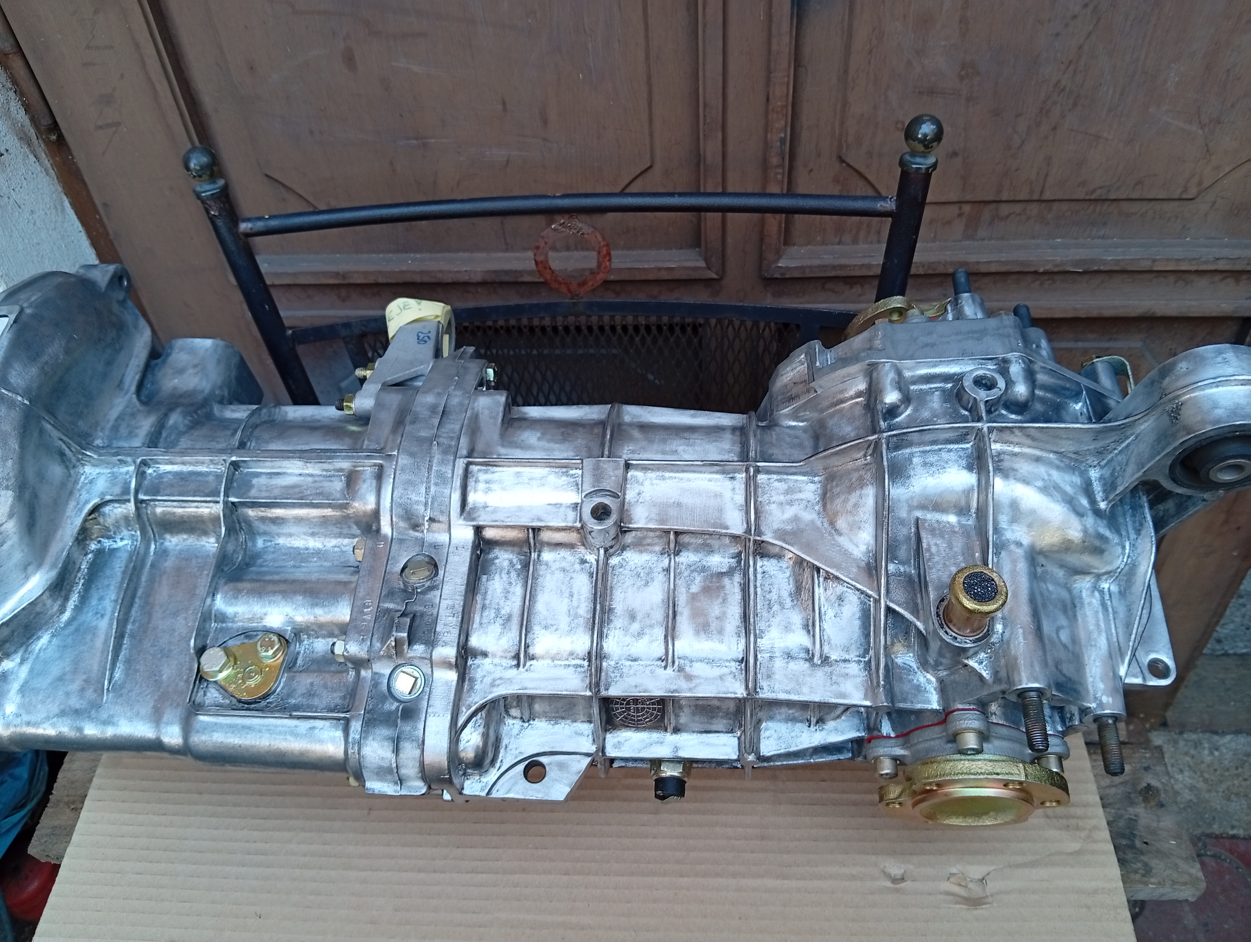

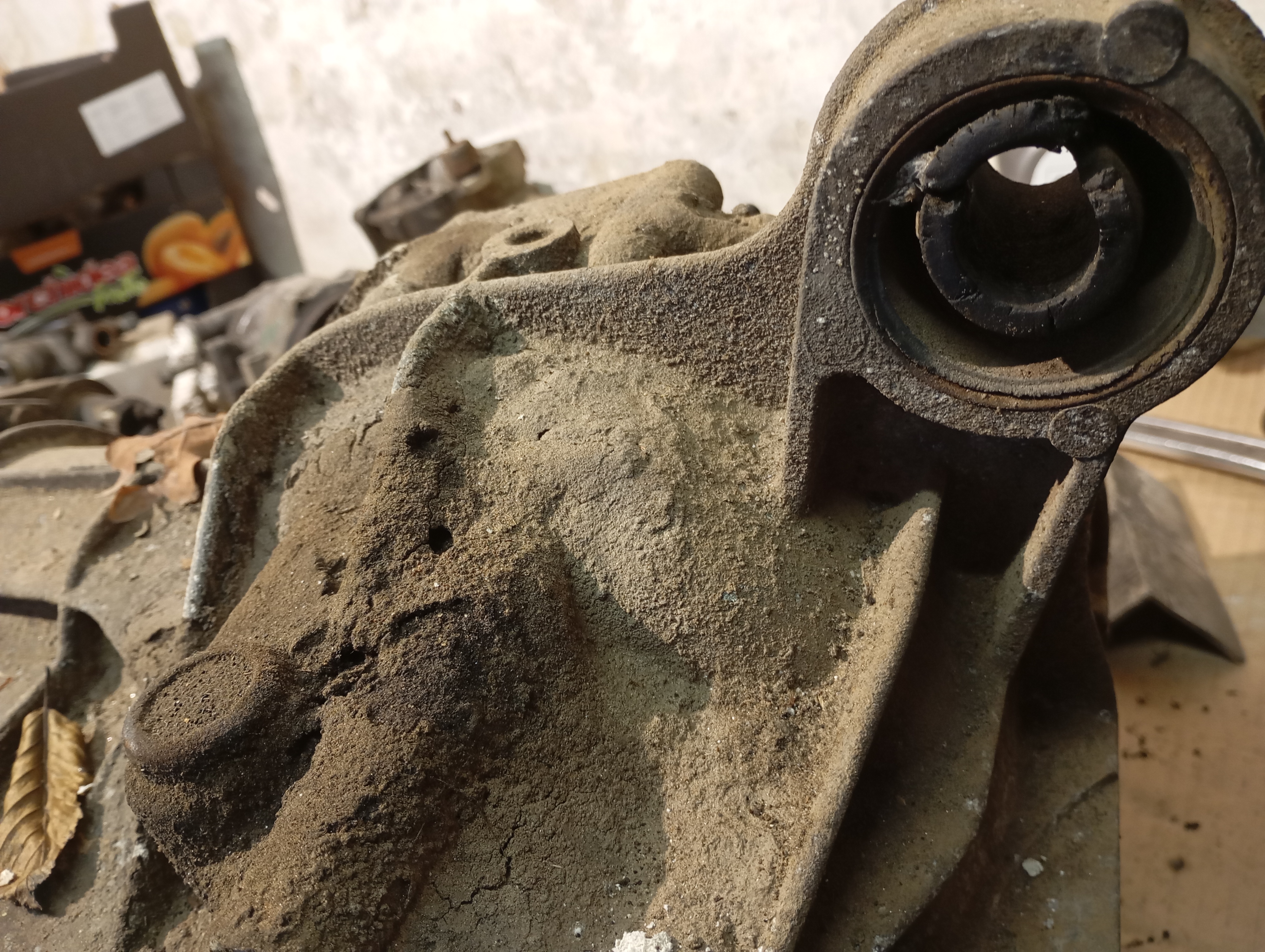

A zde mame rovnou vysledek na porovnani pred a po....Normalne piskuji ale prevodovka se tentokrat delala v hluboke zime a muj piskovac mel zamrzlej kompressor
Takze prvni rucne umyt a pak kartace, frezky, kotoucky atd...

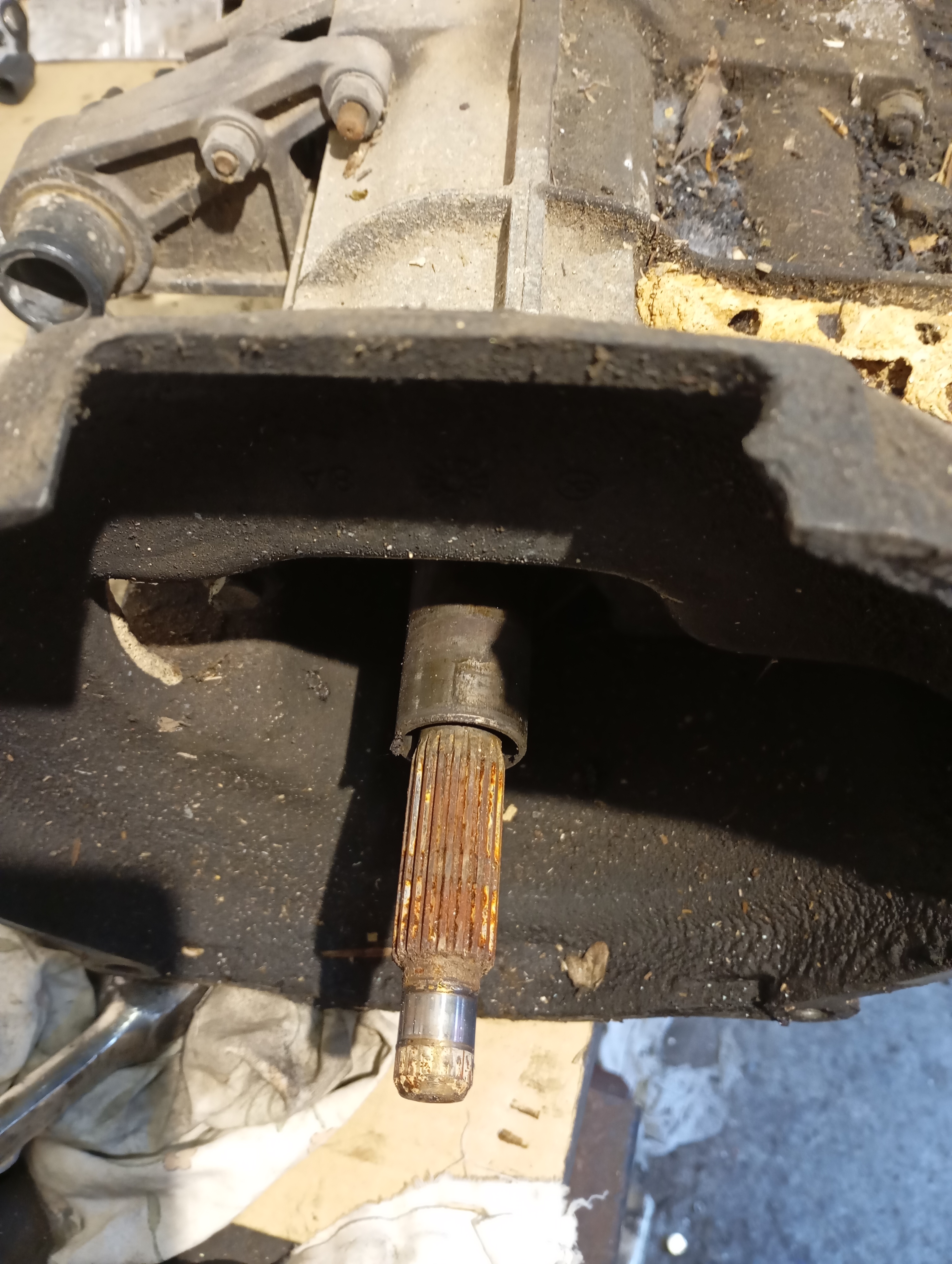

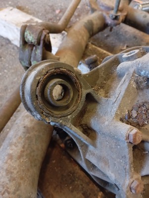

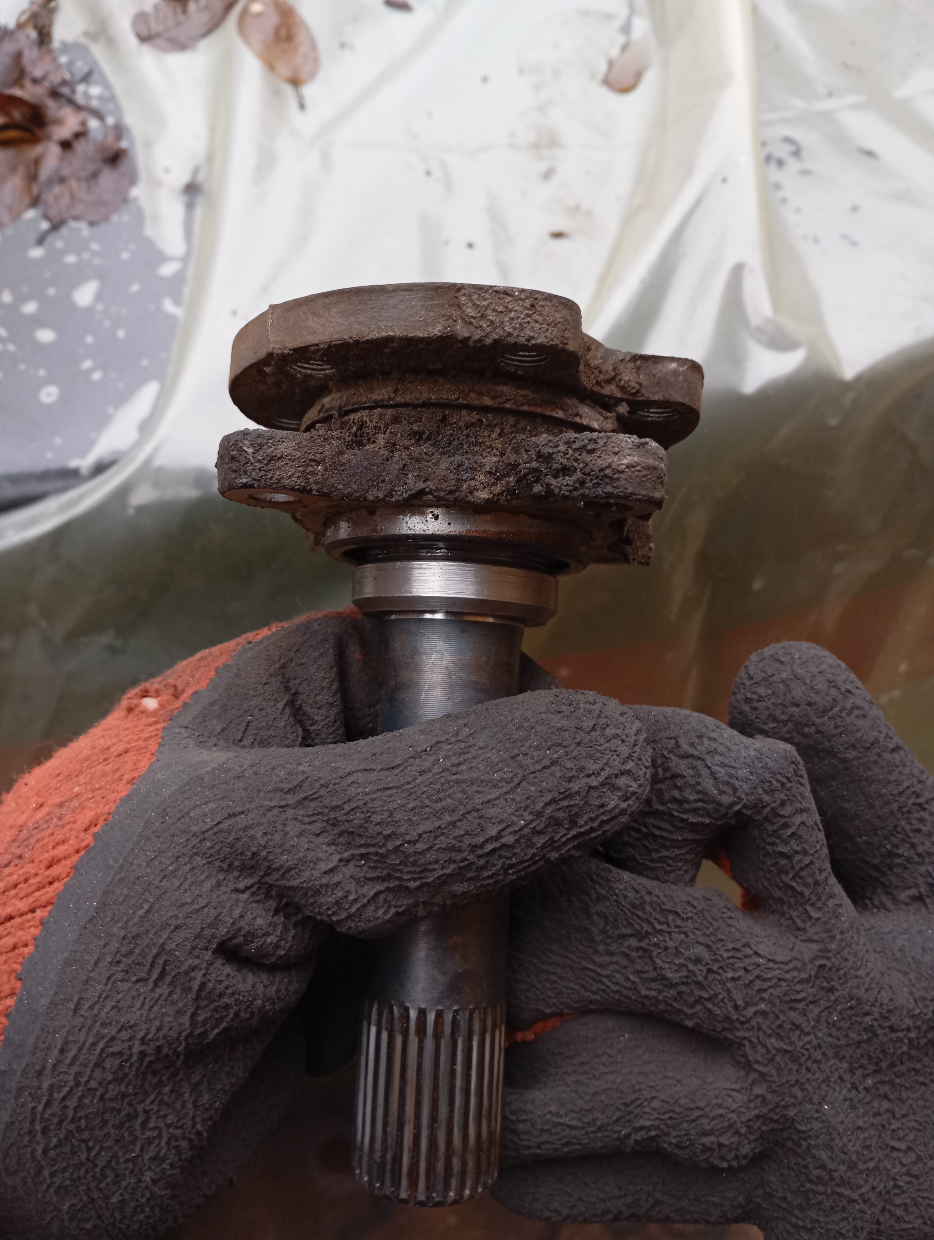

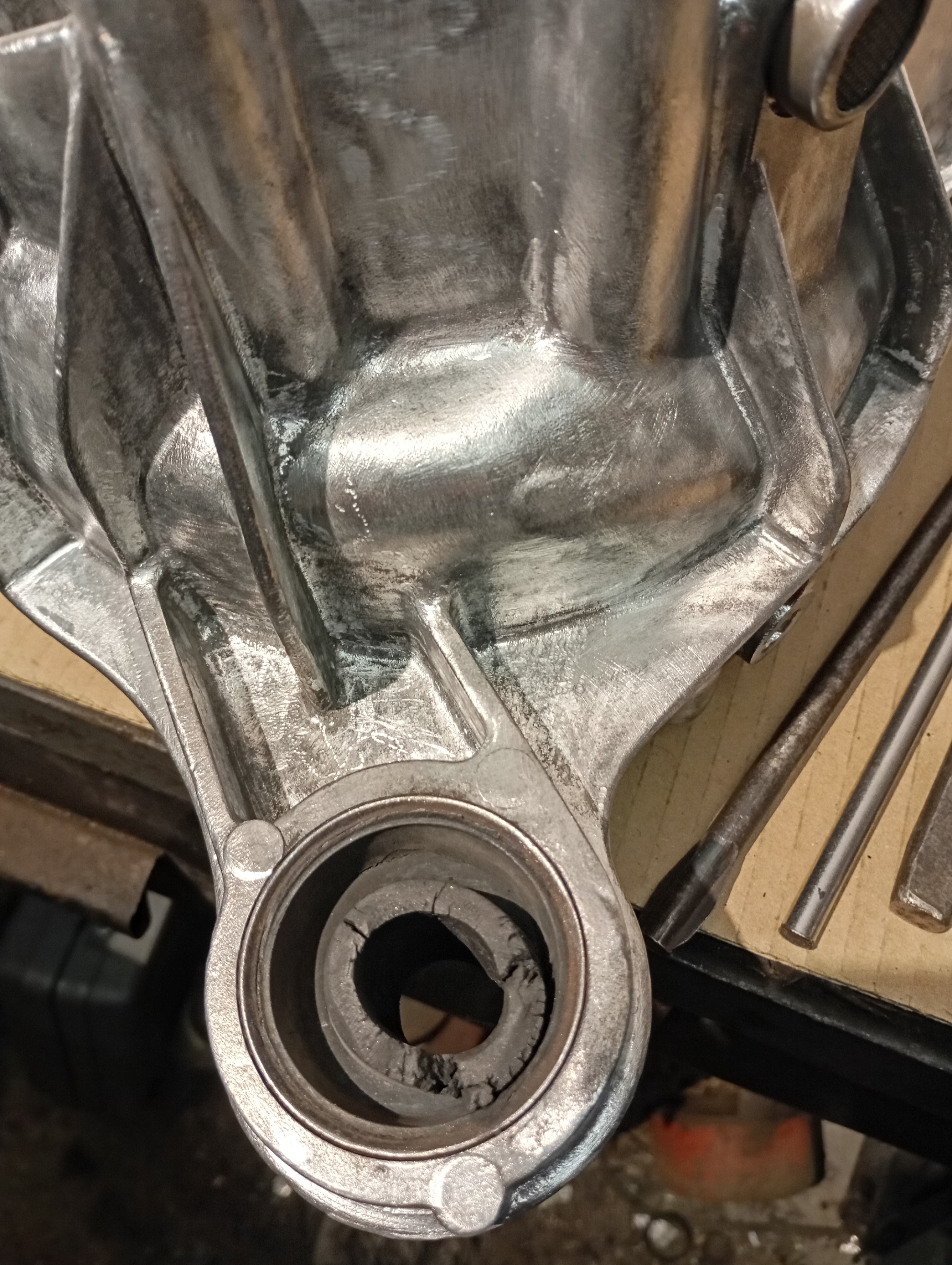

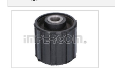

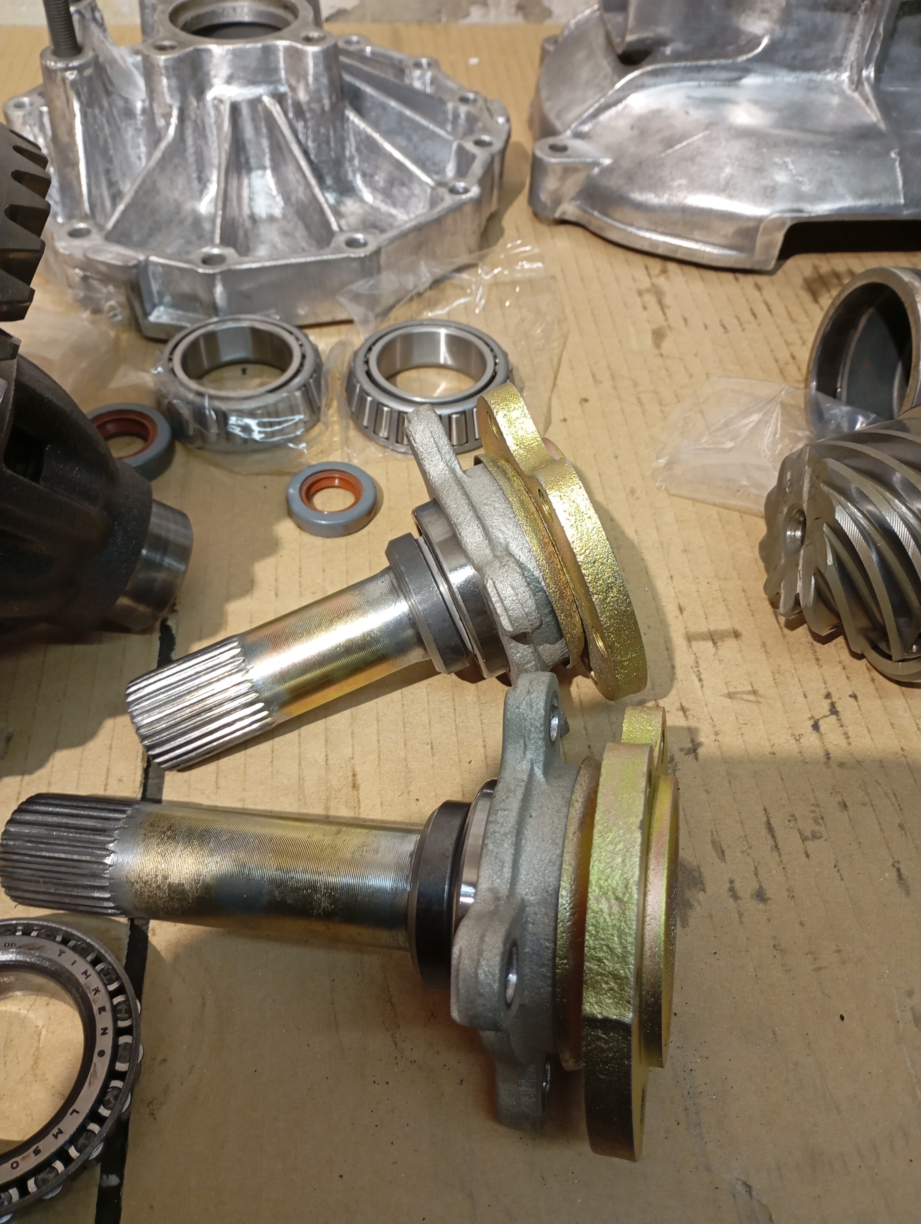

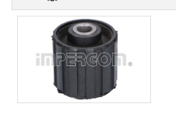

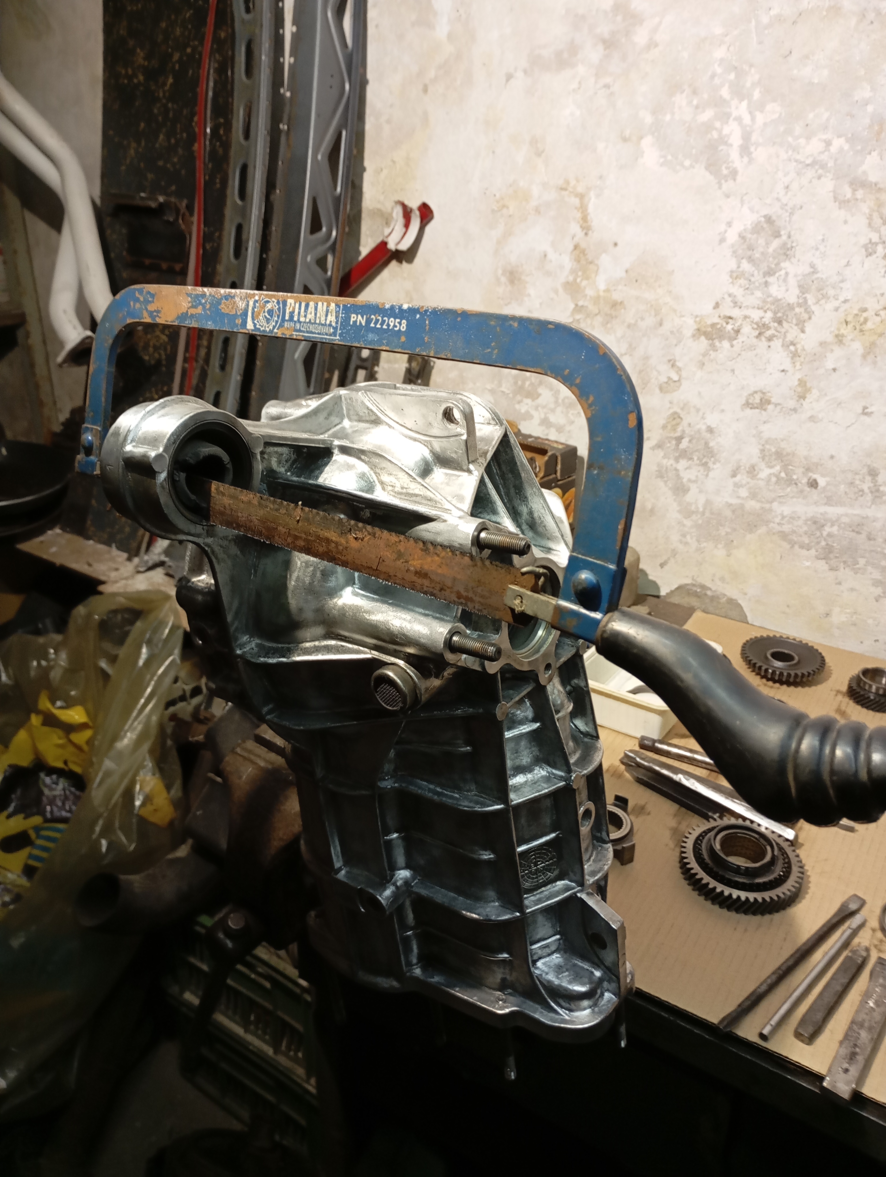

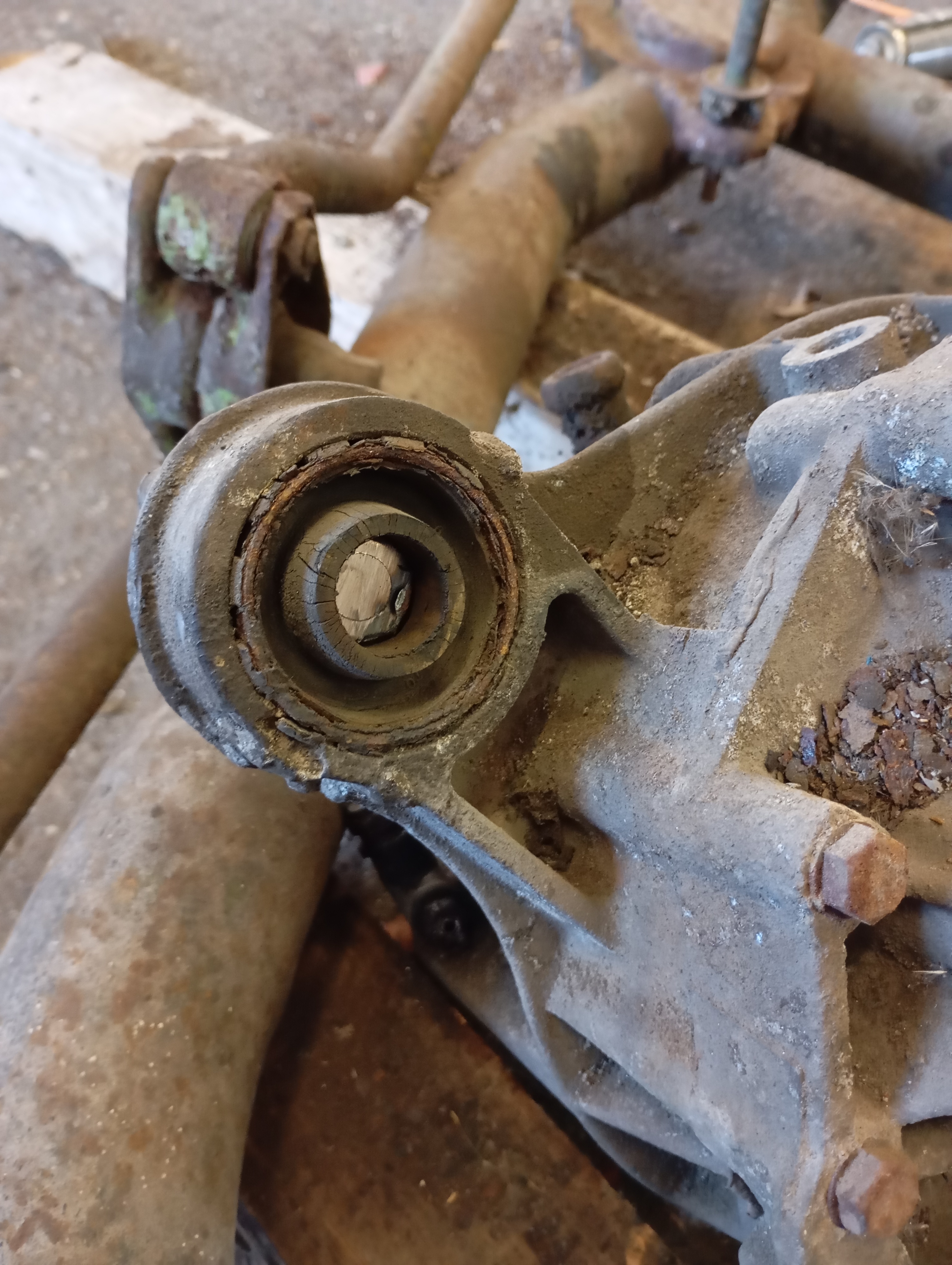

zde pro srovnani pozdejsi verze zadniho ulozeni - vnejsek je z gumovych pasku - Alfa 75 - lze vylisovat
a zde co bylo na GTV6 puvodni verze Alfetta/Giulietta/90 s ocelovym vnejsim krouzkem, tuhle verzi nesmite vylisovat, jinak vam rupne hlinikovy kryt , musi se prvne vymacknout guma a pak vnejsi krouzek proriznout.....

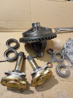

a zde poloosky pred a po renovaci, to rozebrat je taky dost tricky pac brutalne slisovane ale musi se to rozebrat kvuli montazi novych lozisek a gufer.

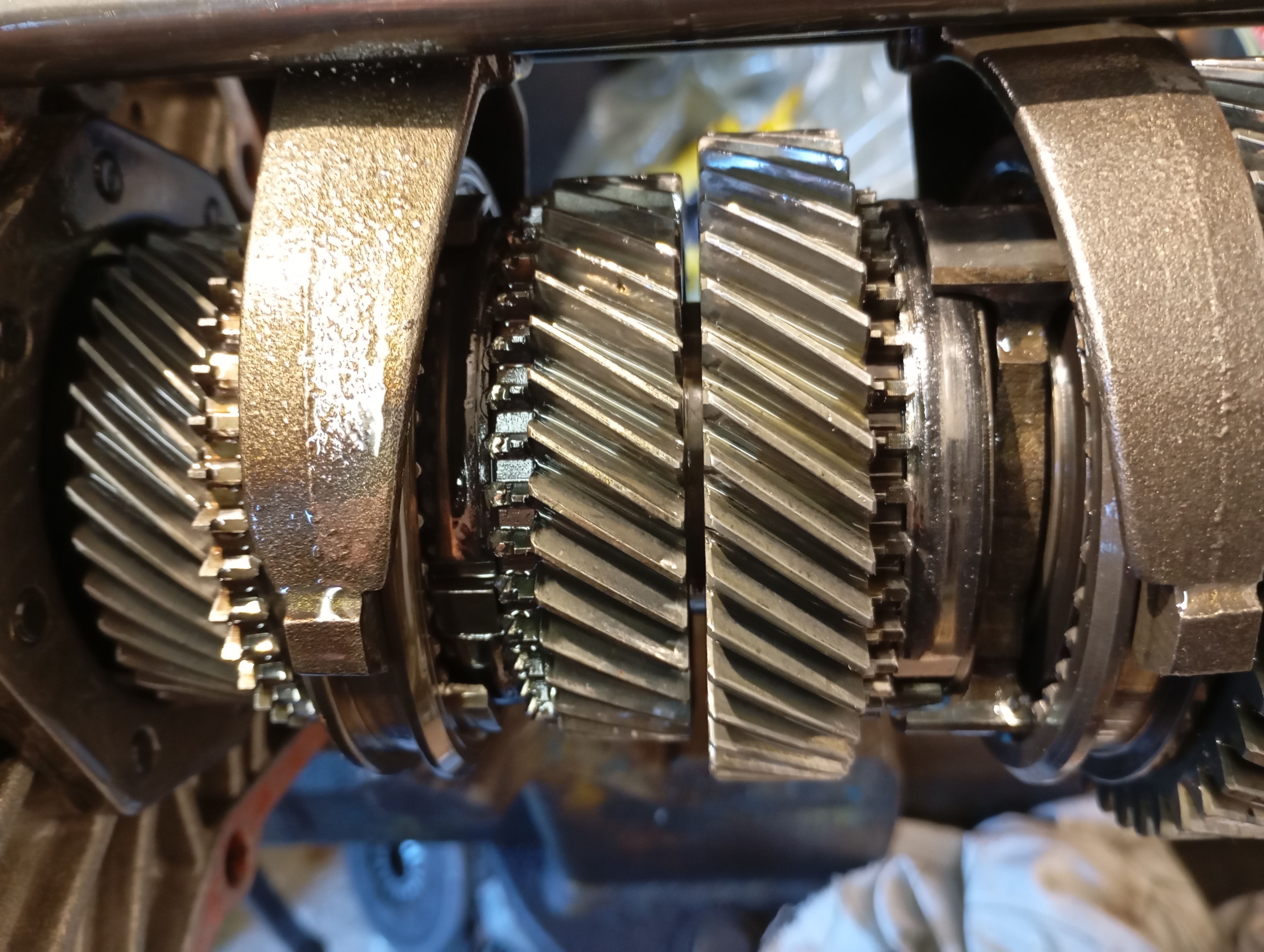

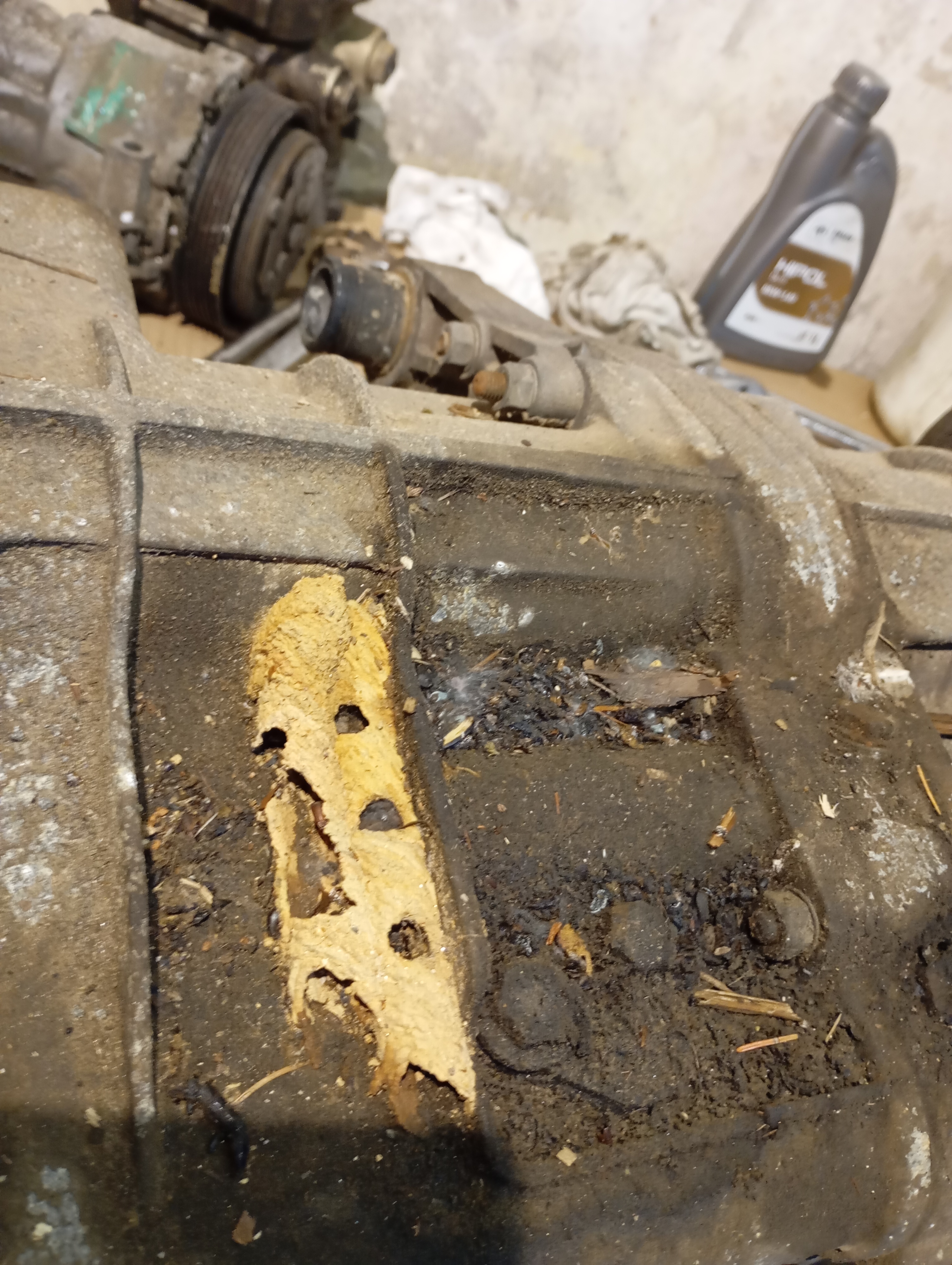

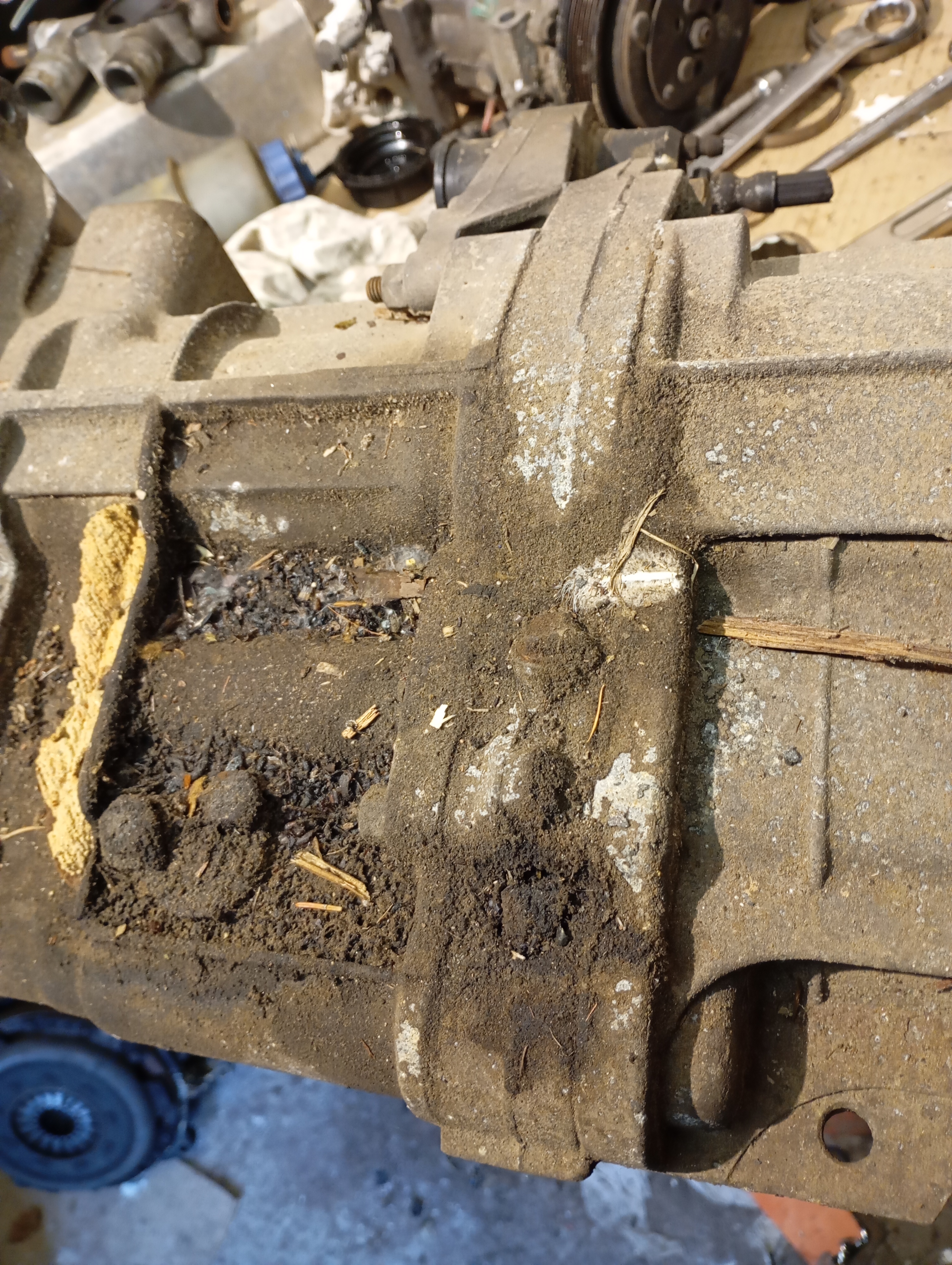

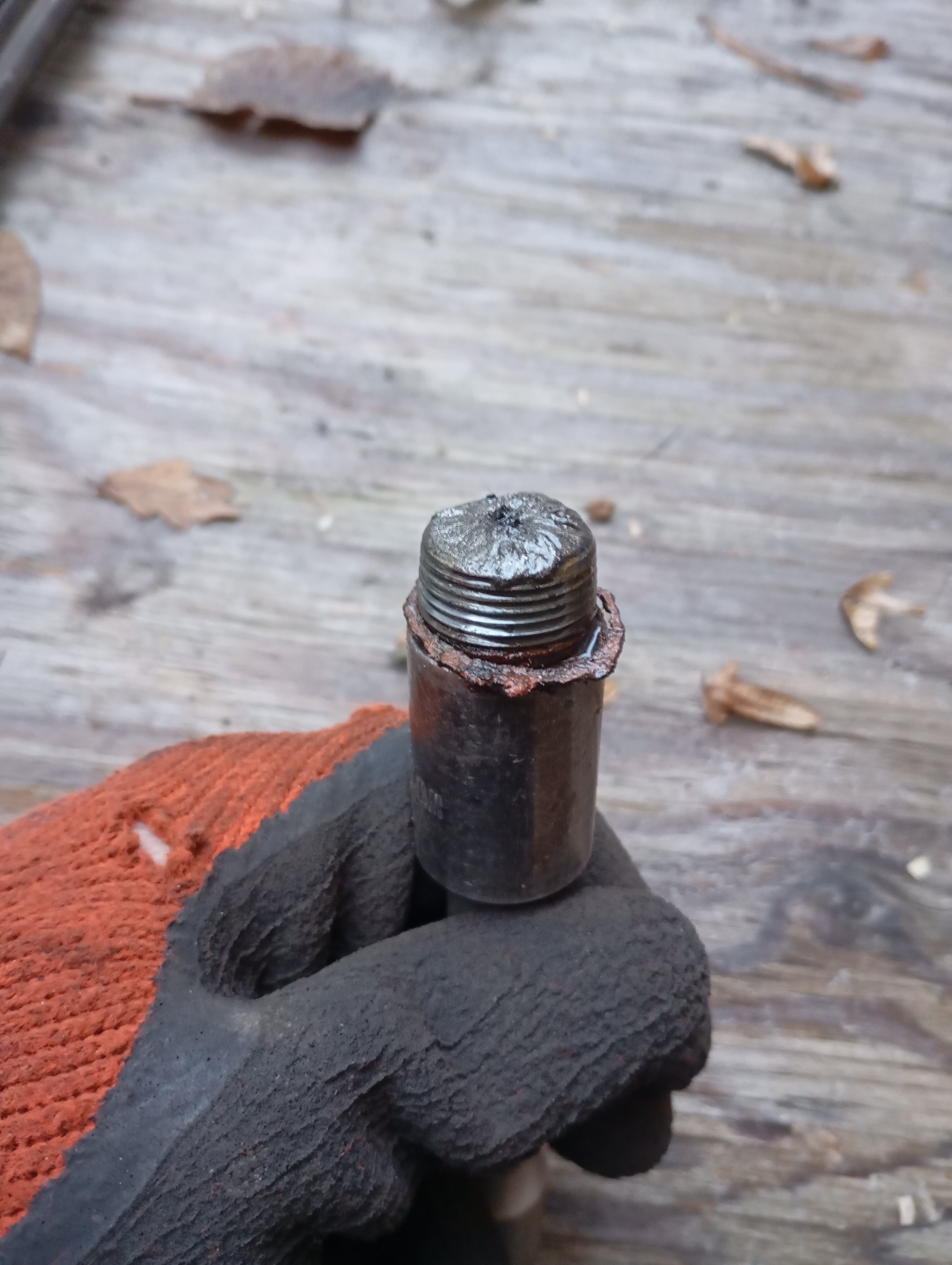

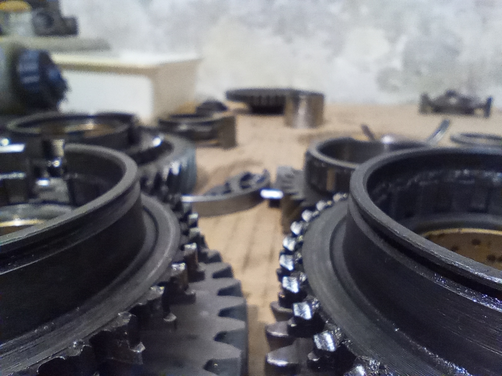

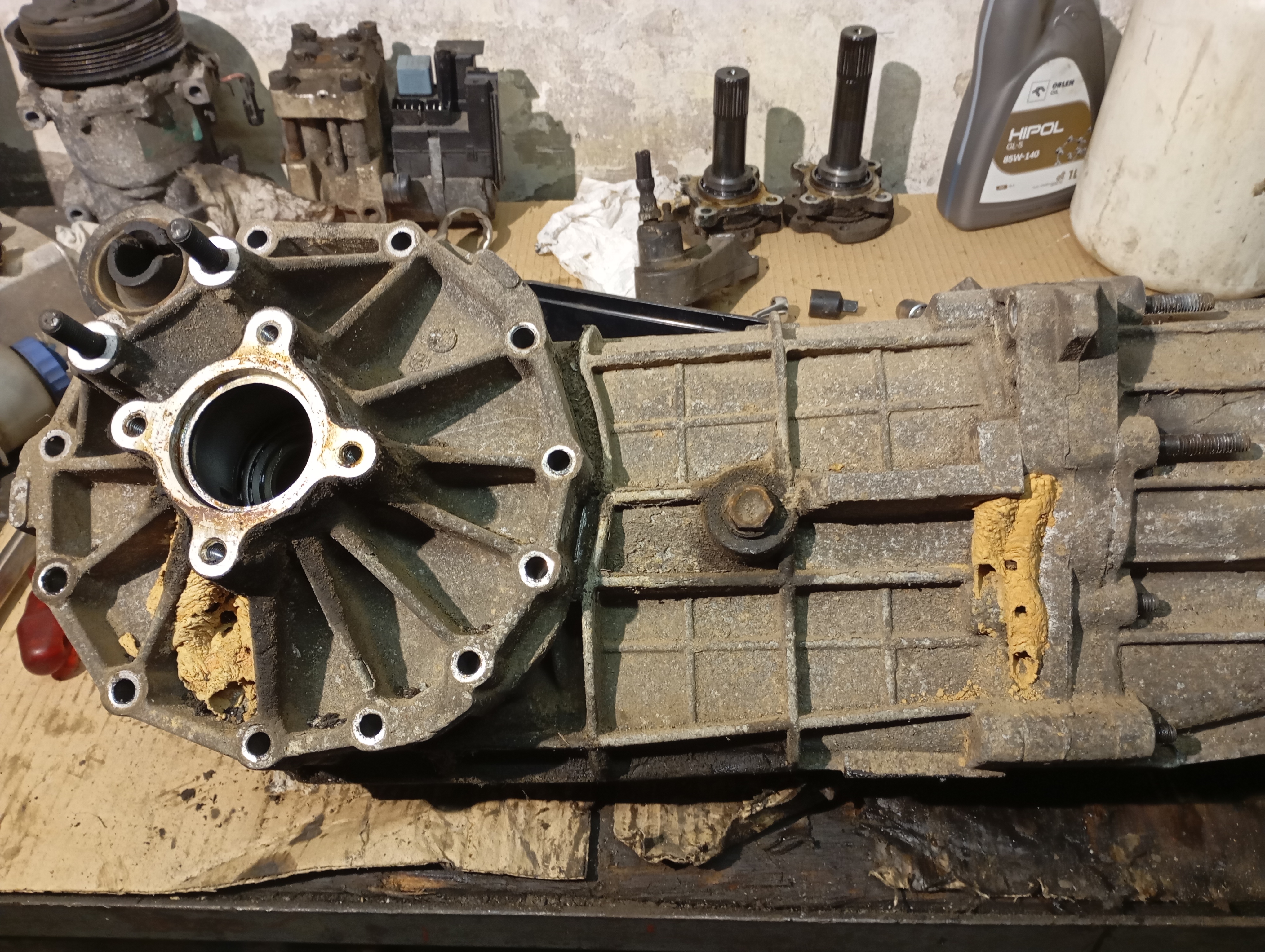

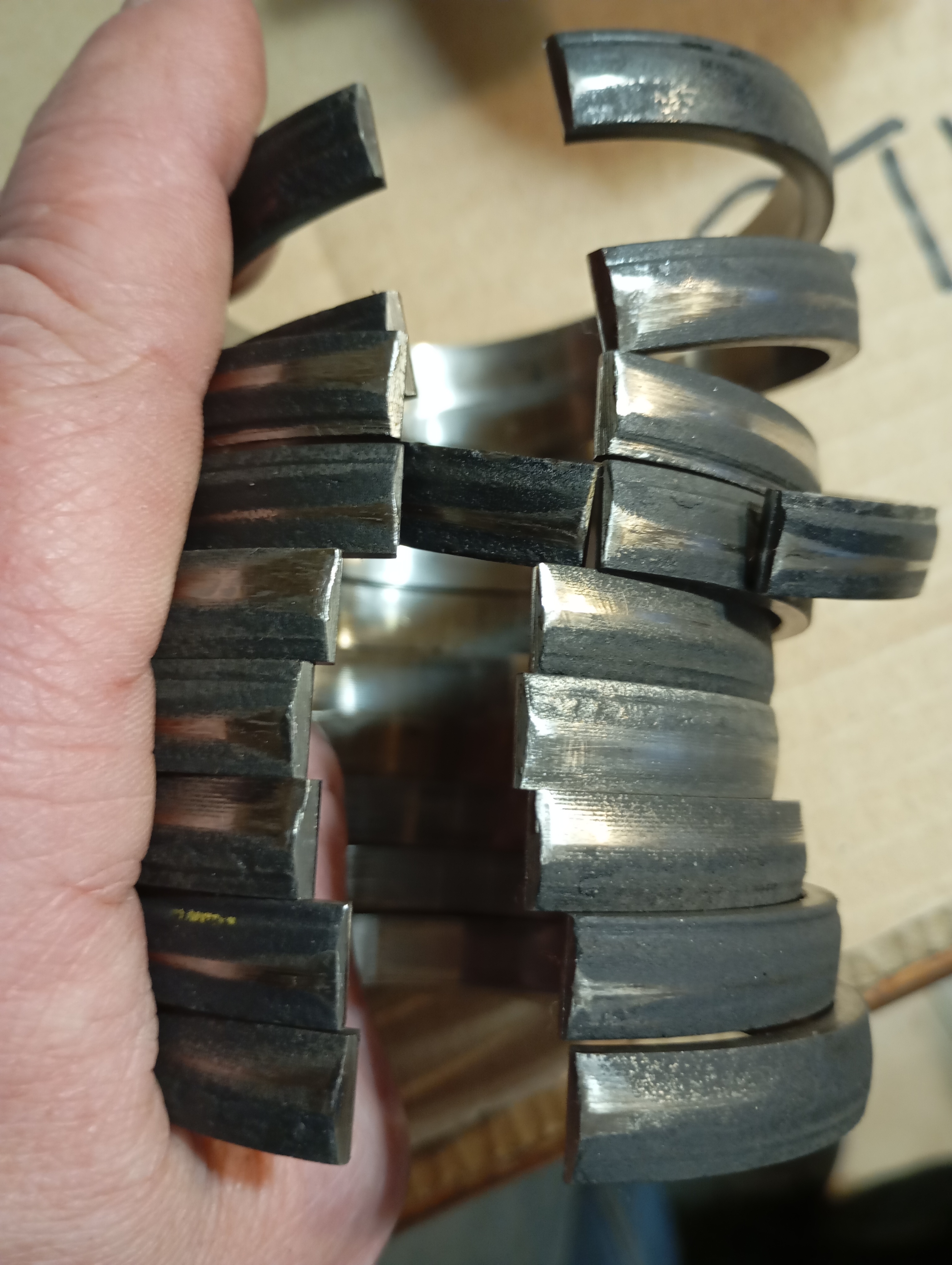

kdyz vypustny sroub vypada takhle, je jasny ze se neco semlelo...olej taky nevypadal moc cerstve
jak se dalo cekat, tak vsechny synchrony kaput a to i na 5ce. Navic byly zniceny i vsechny presuvniky a nalisovane ozubene kola synchronizace.
Zitra se podivame dal....

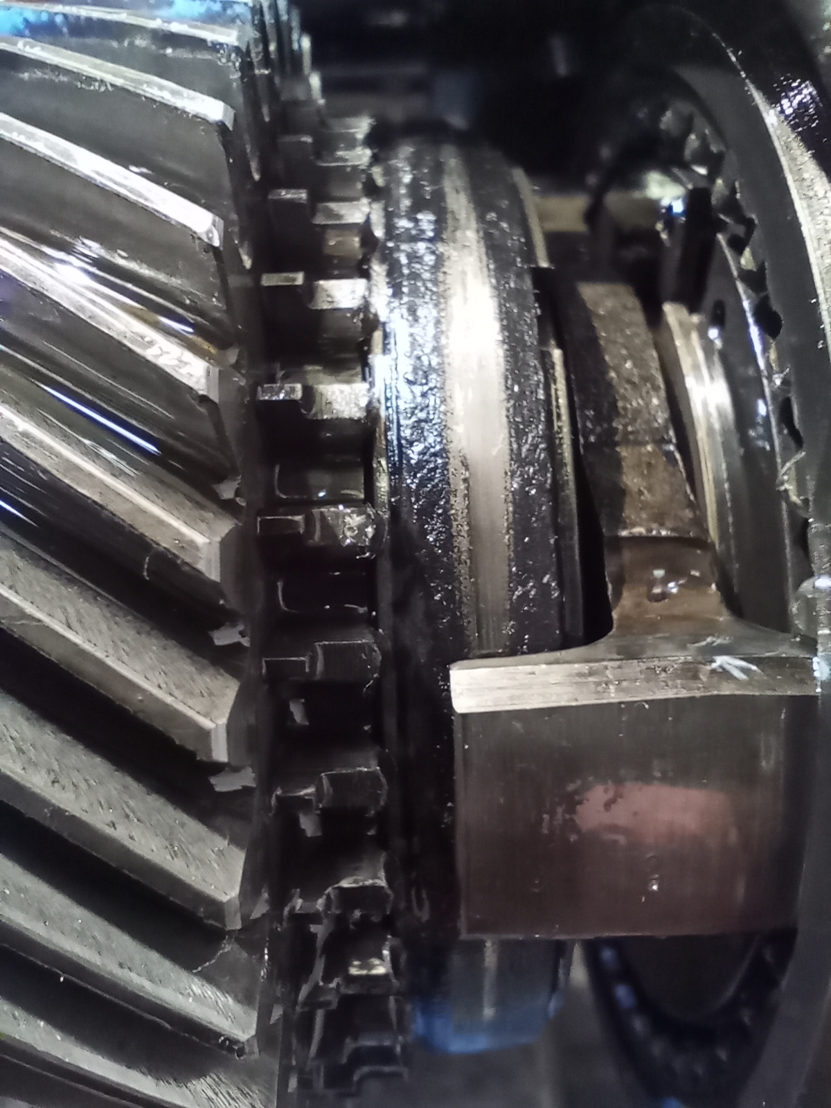

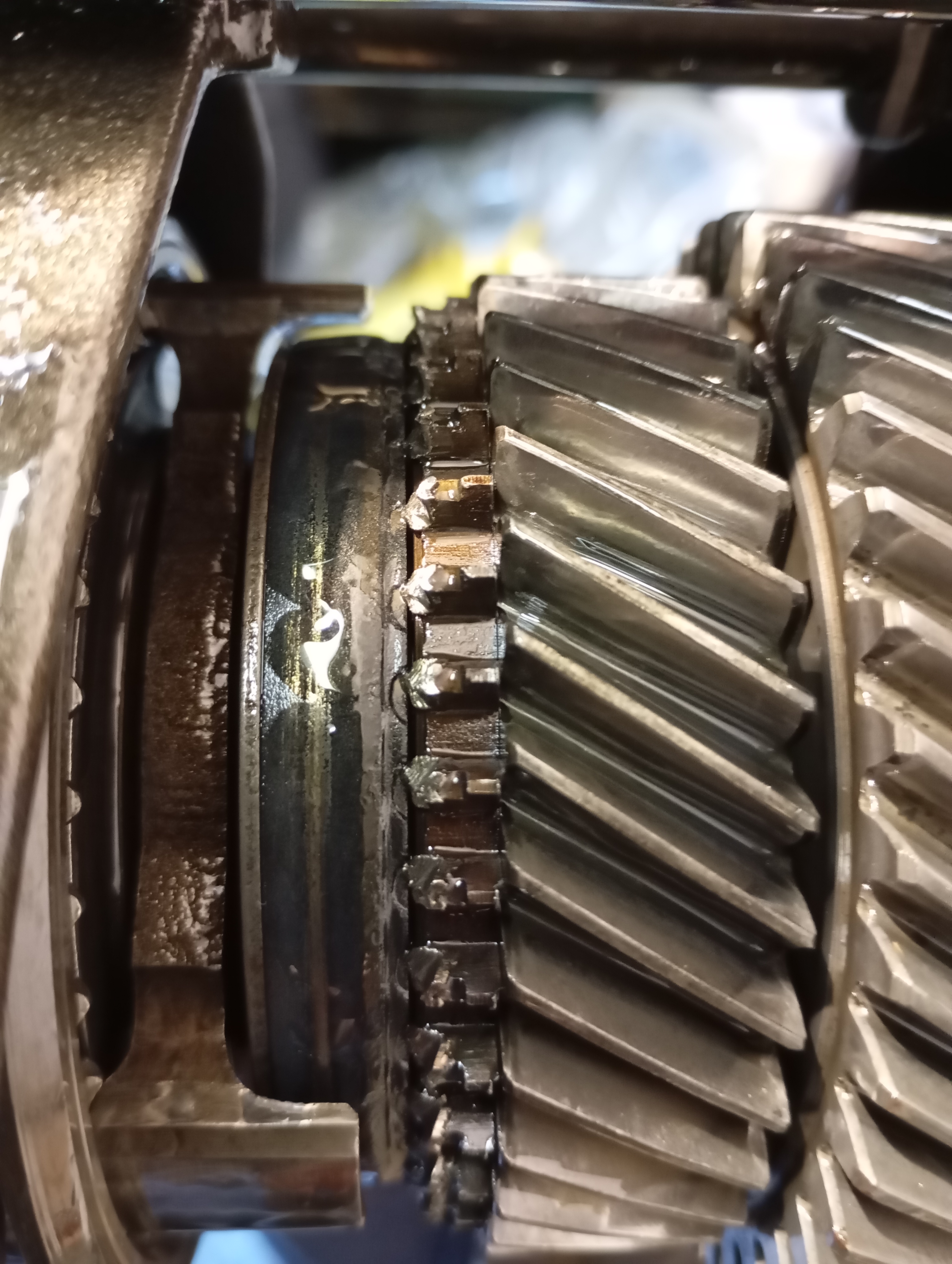

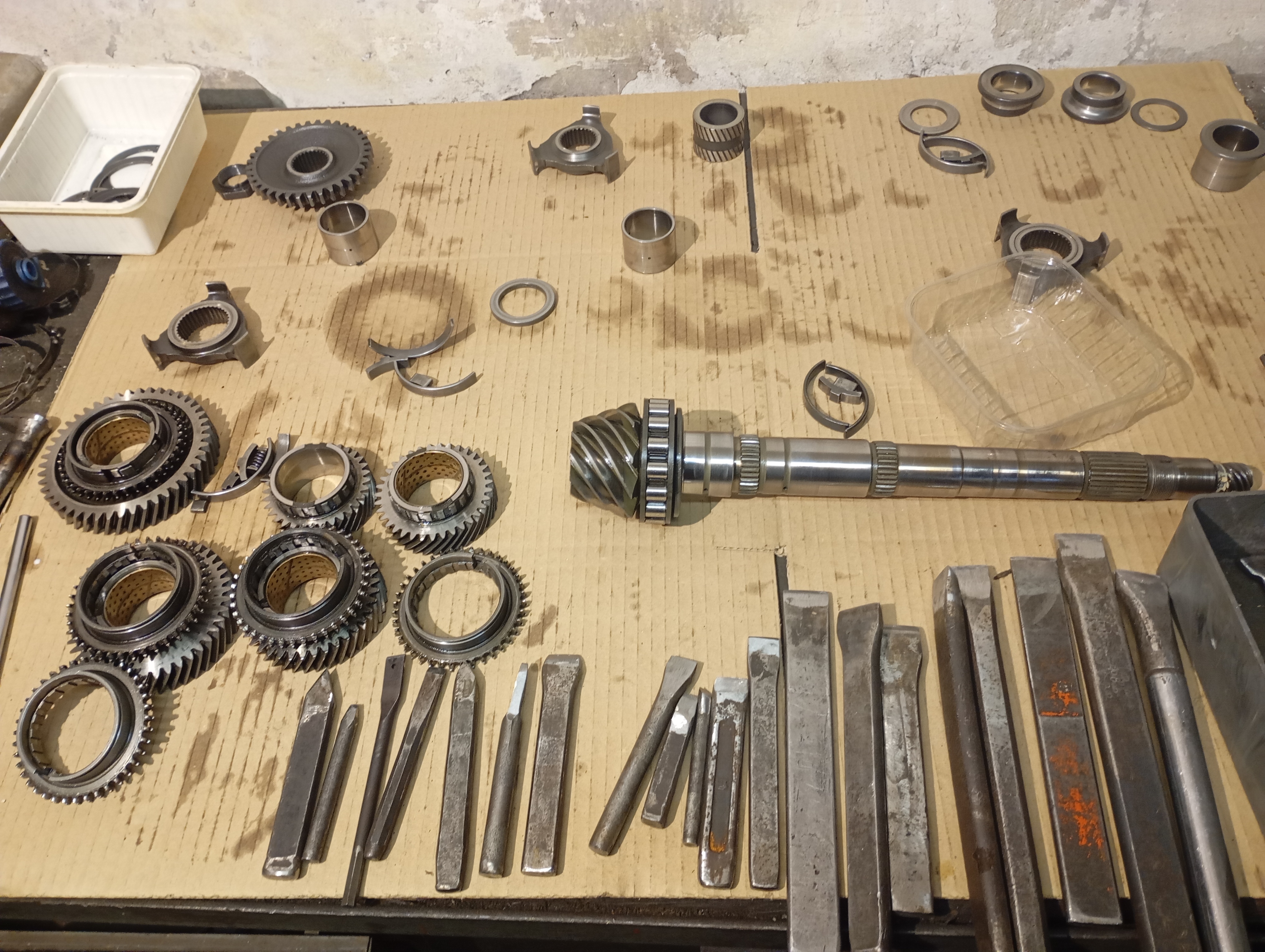

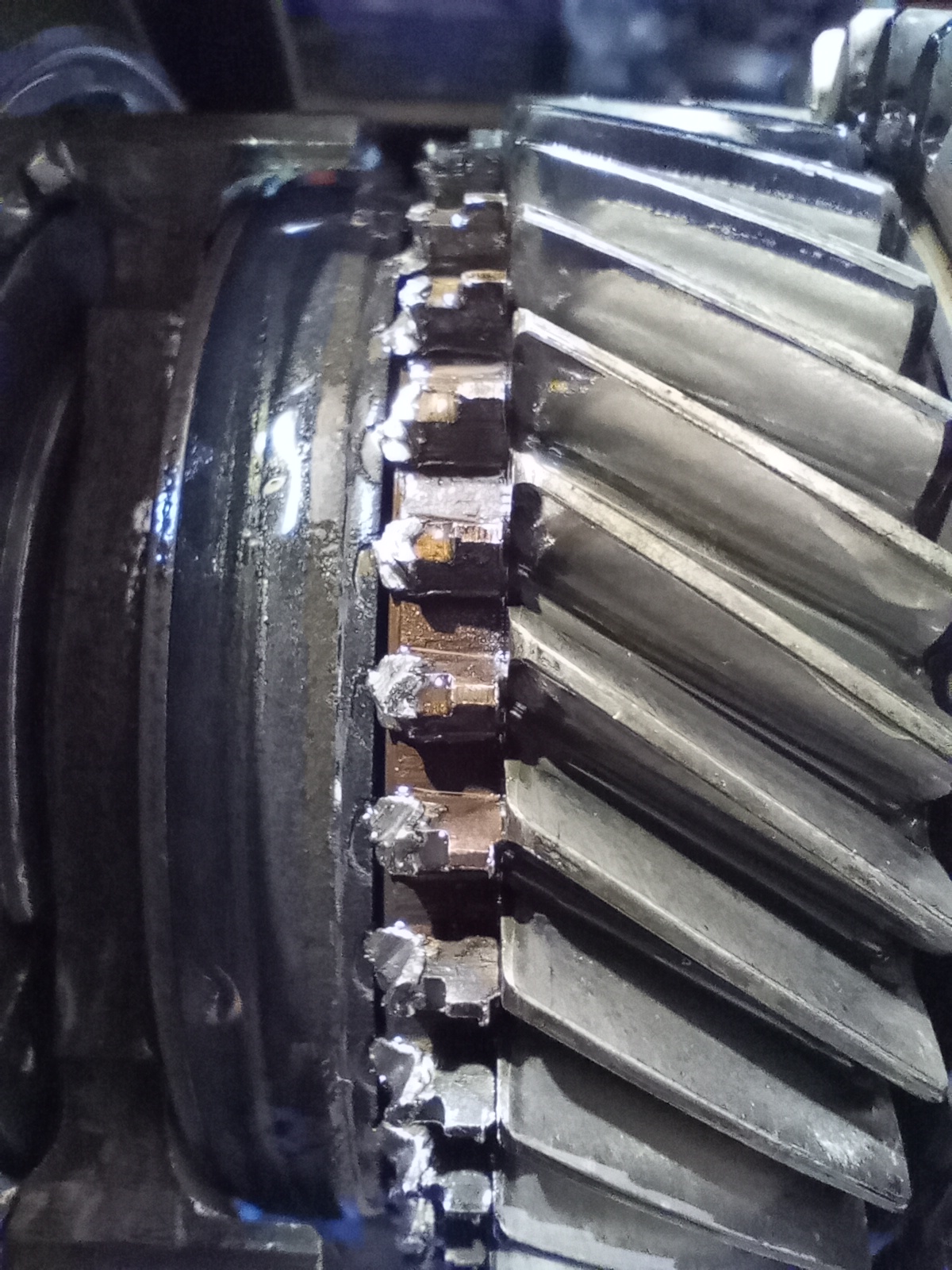

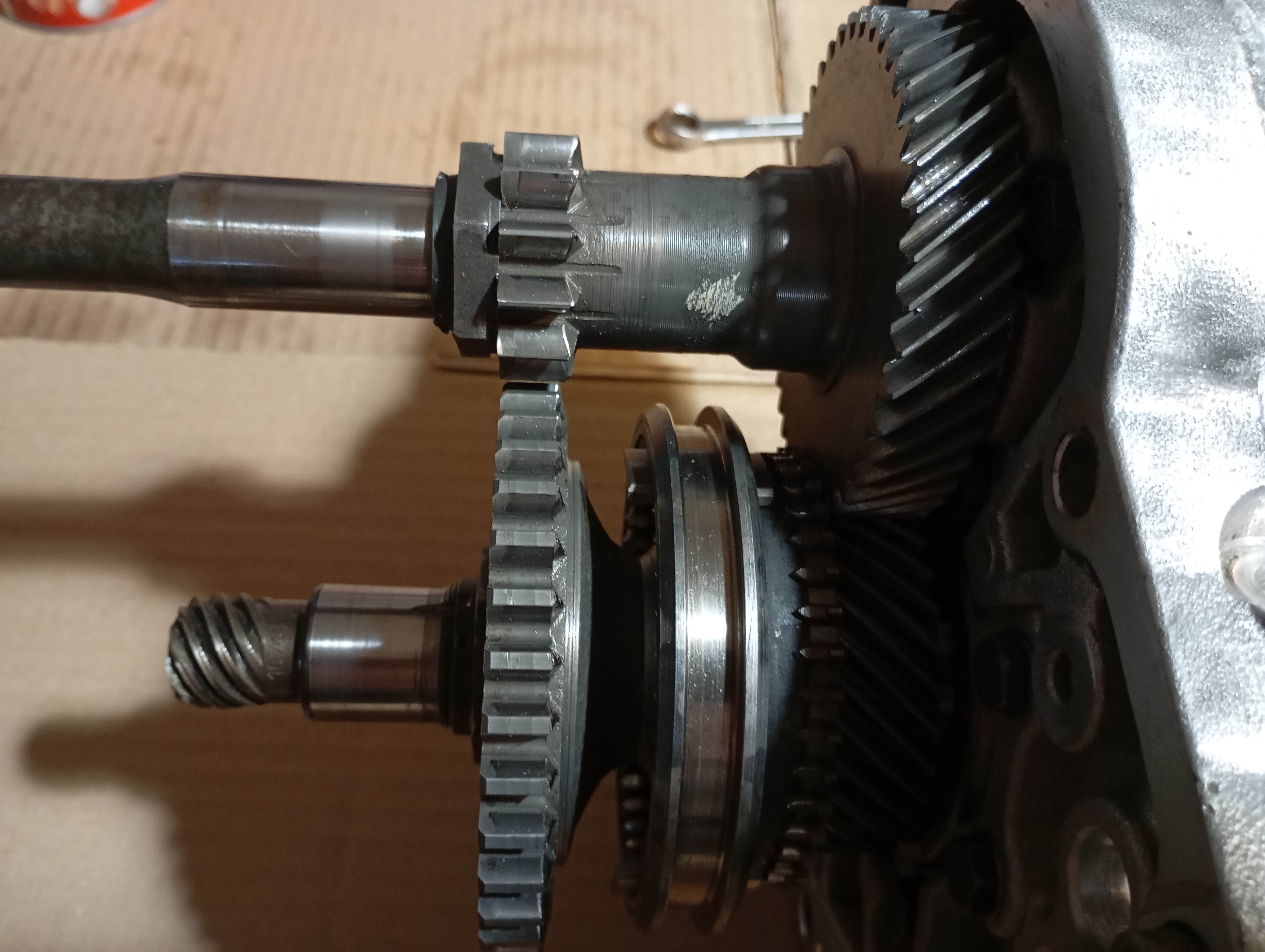

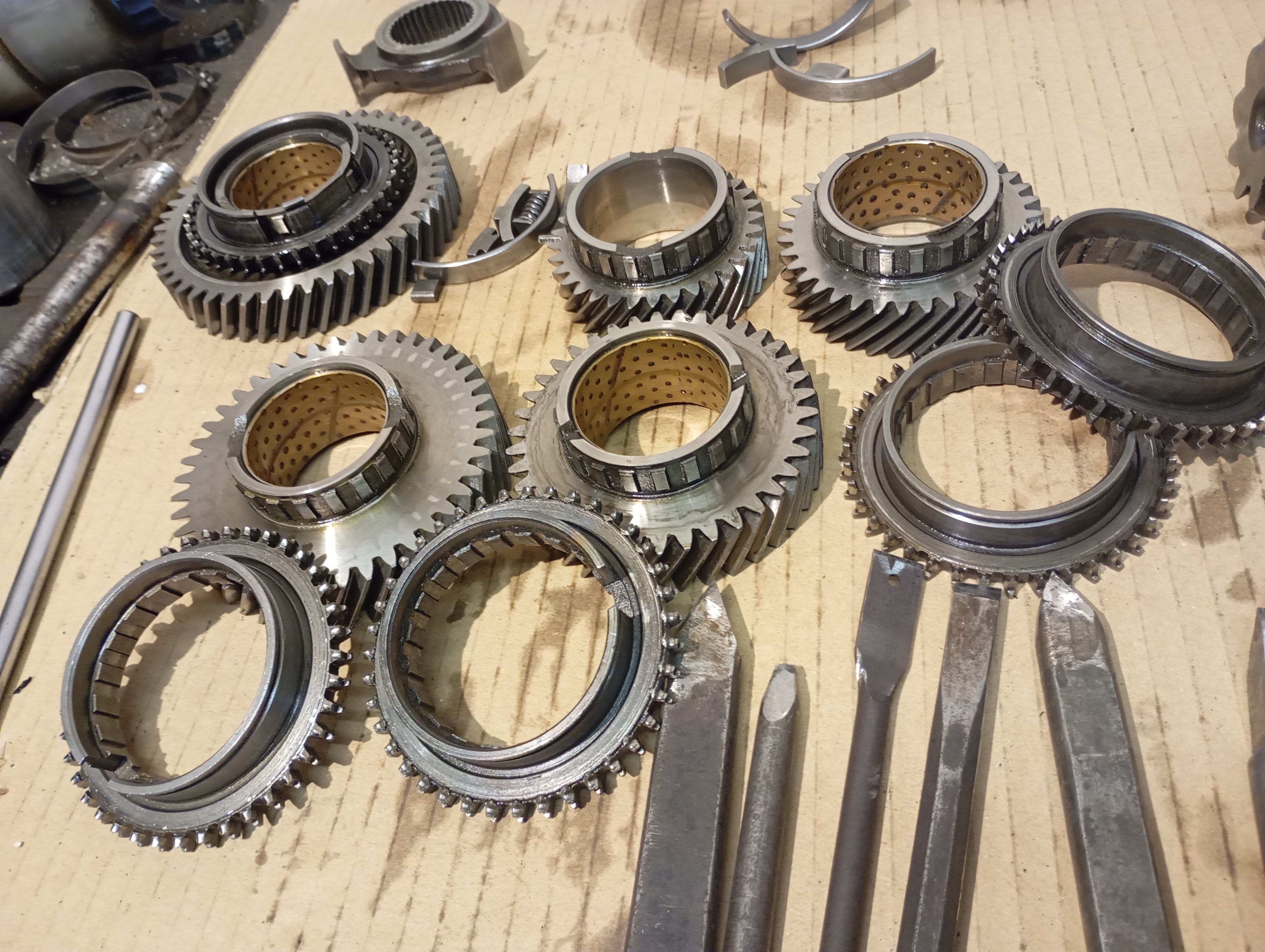

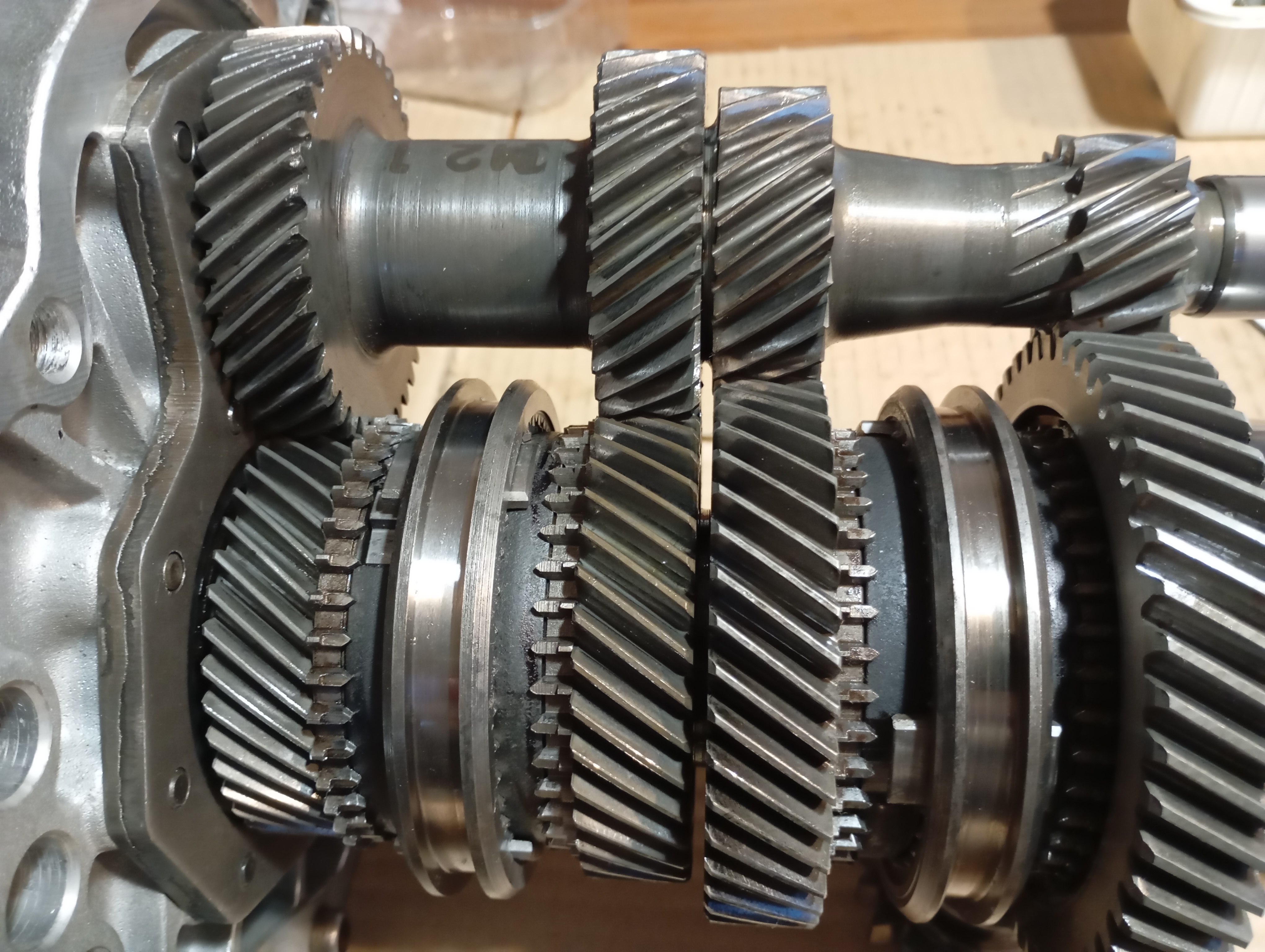

Tady mame detailni pohled na nalisovane ozubeni synchronizace. Nastesti byla k dispozici druha prevodovka kde tyto krouzky byly v dobrem stavu.
Odlisovat 4. a 5 rychlost jde jednoduse se spravnym pripravkem, obtizne jsou pouze 2ka a 3ka, pokud chcete krouzek demontovat tak aby byl jeste pouzitelny. Musi se opatrne sekackama nazvednout aniz by jste nejaky zub odsekly. Zuby jsou tvrde ale i krehke. Tech 20 sekacku co vidite fakt potrebujete vsechny a neustale se musi dobrusovat... Zde vsech 10 synchronu z obou prevodovek, vsechny na kasu....

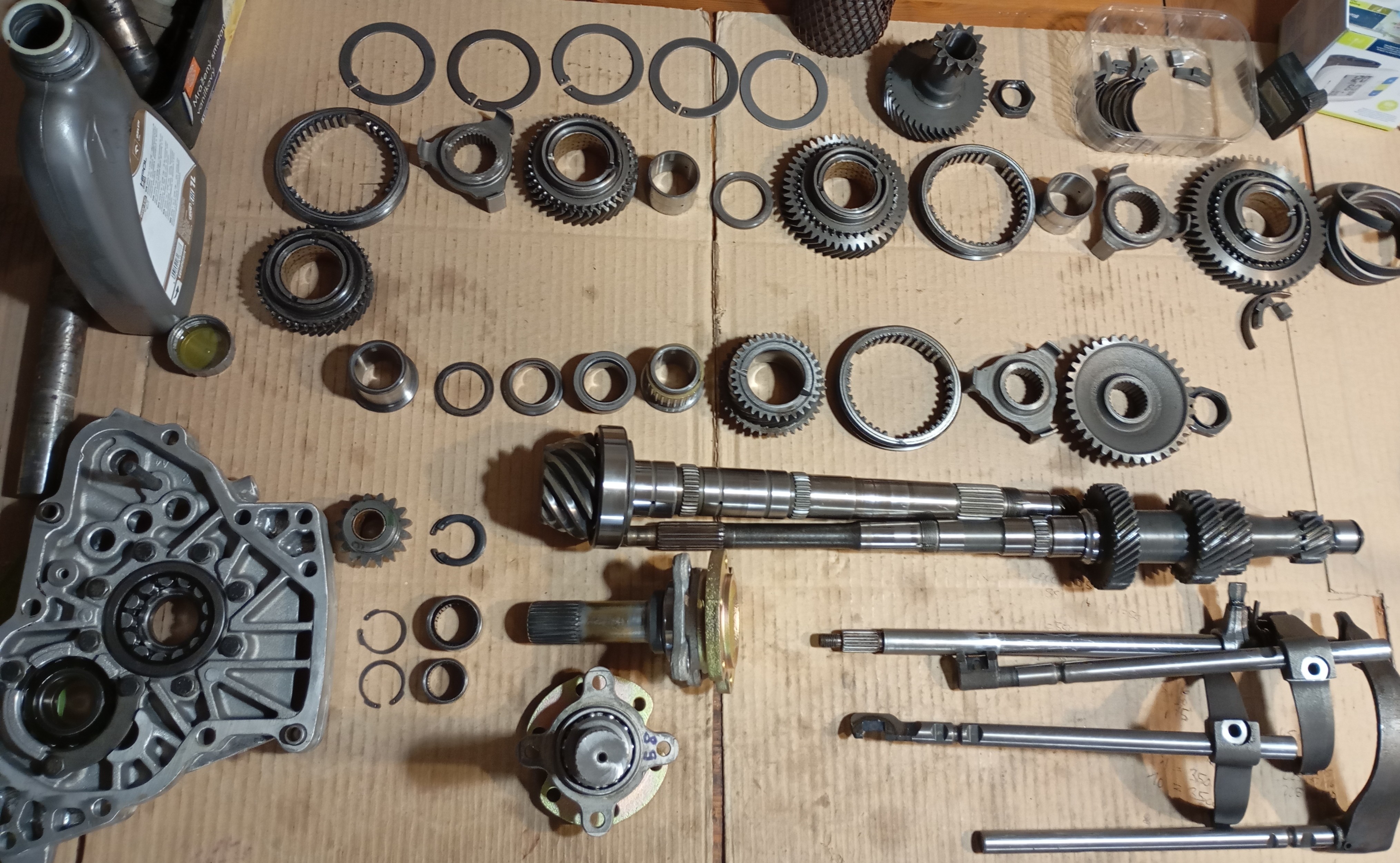

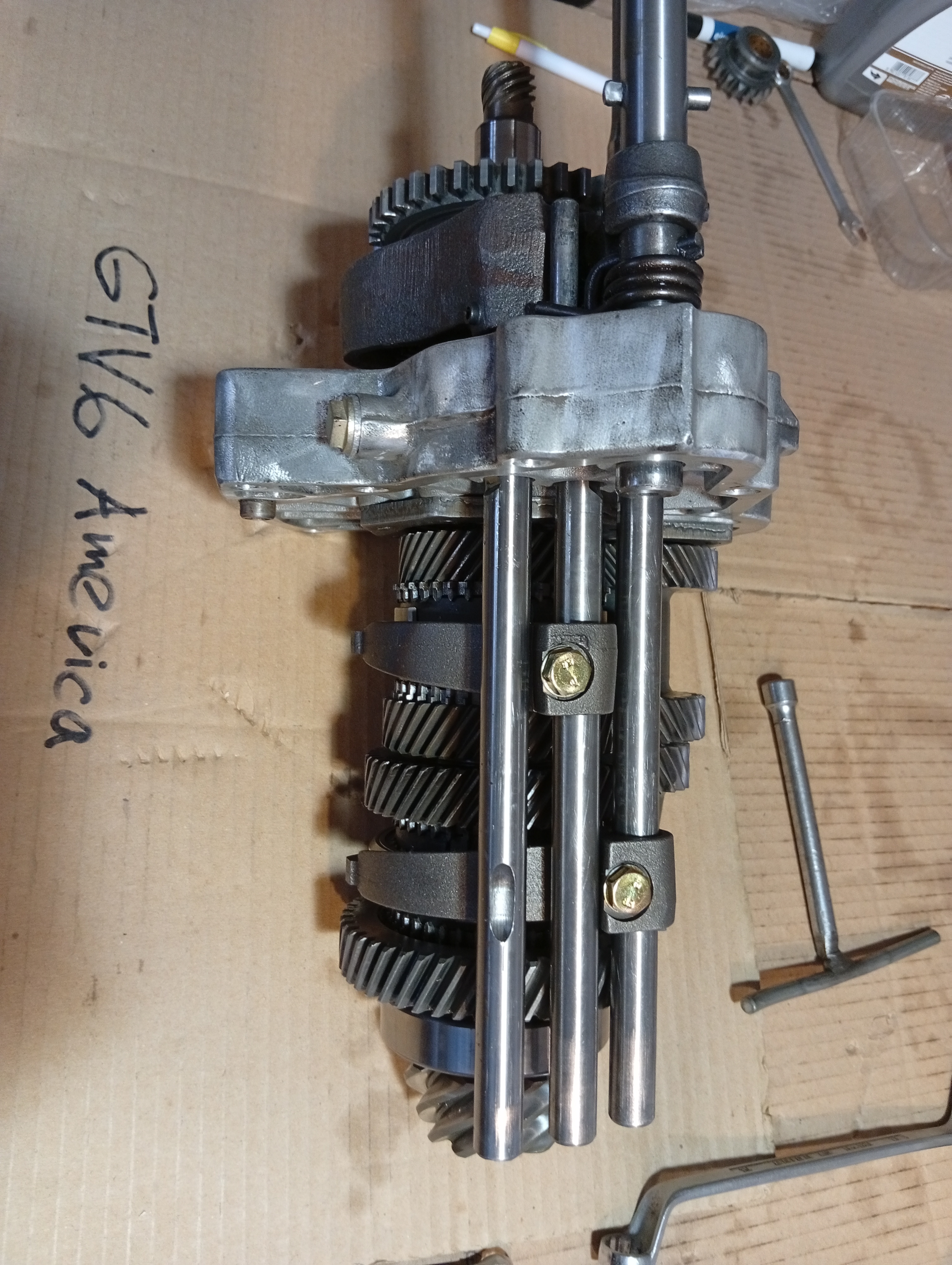

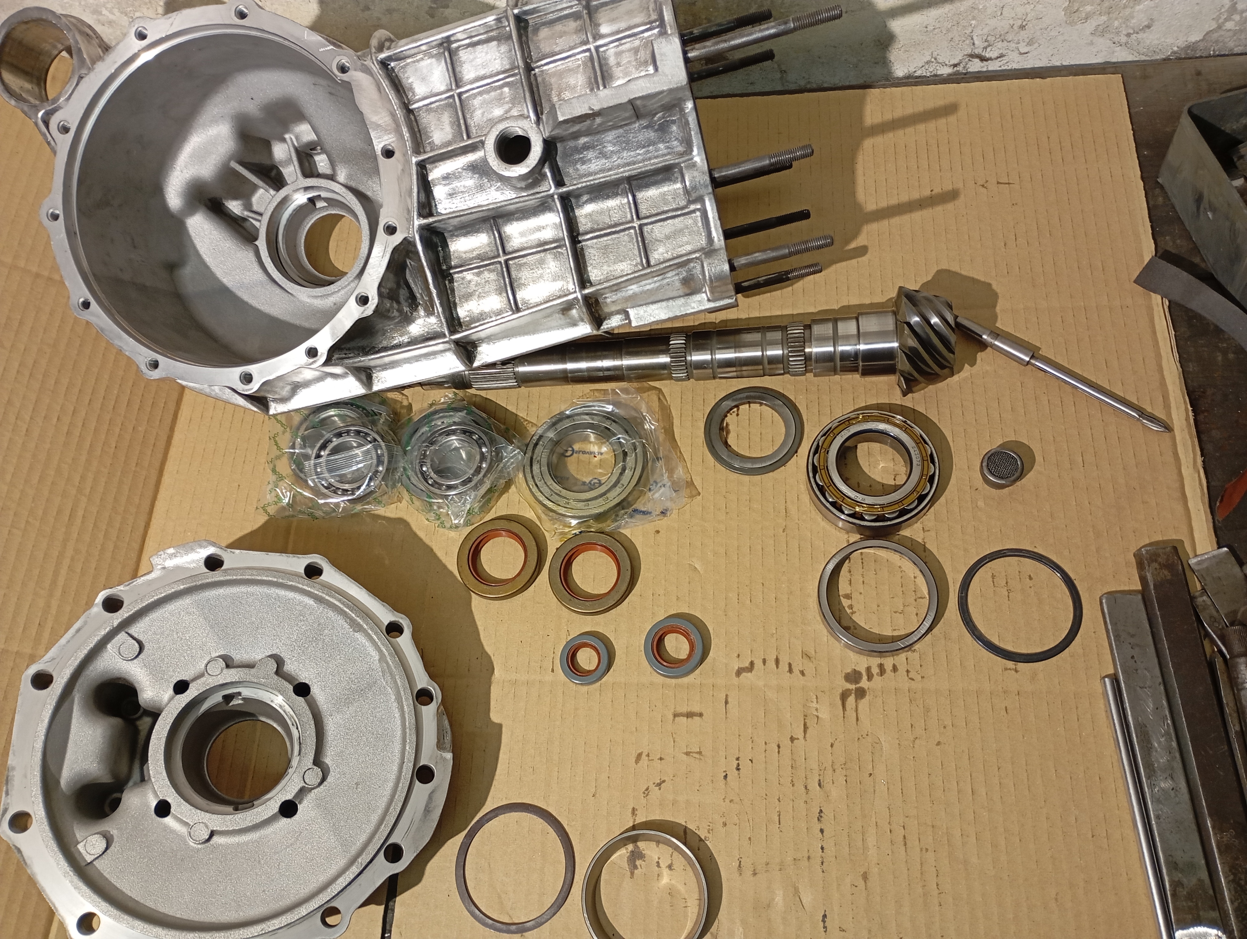

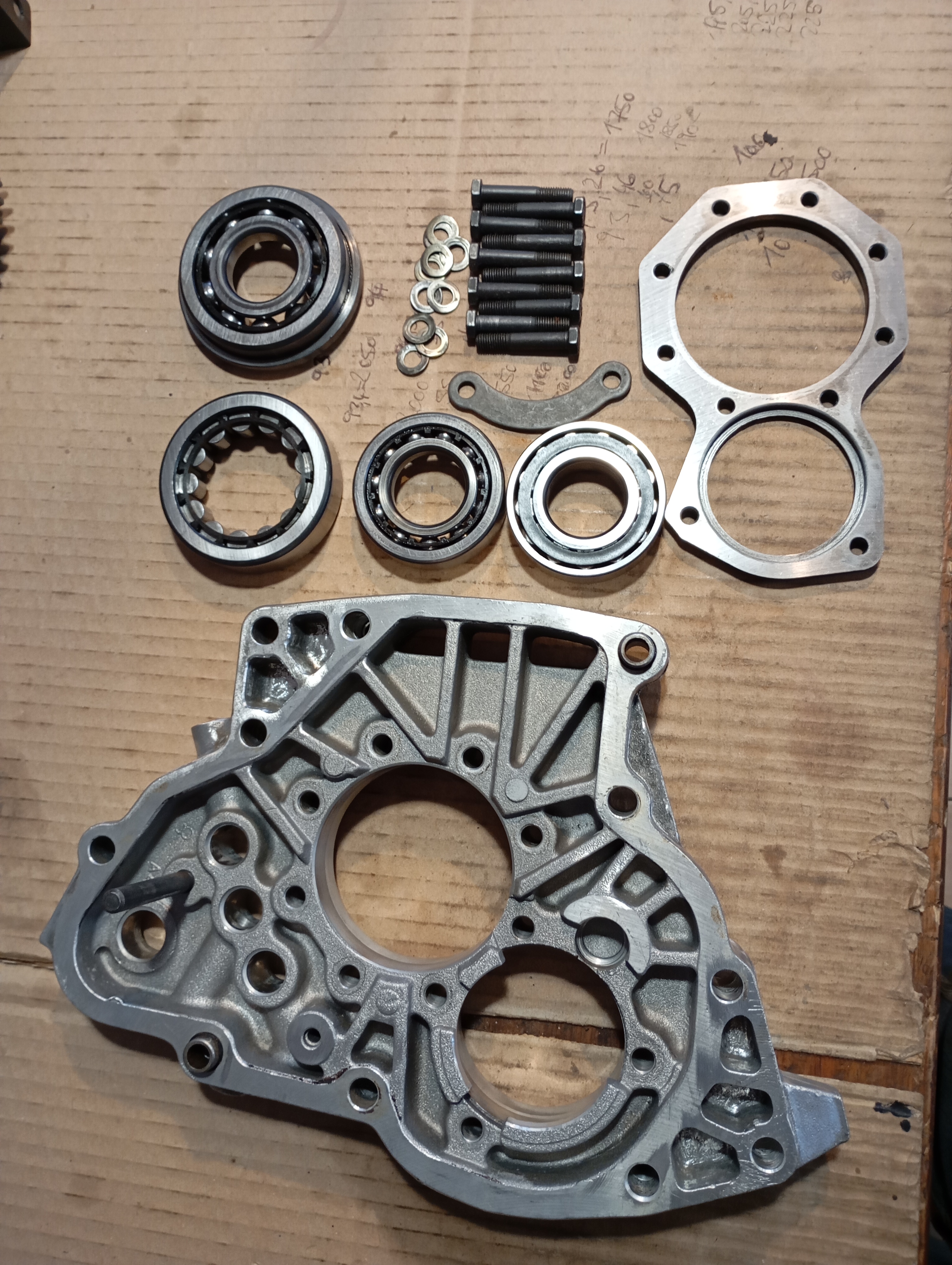

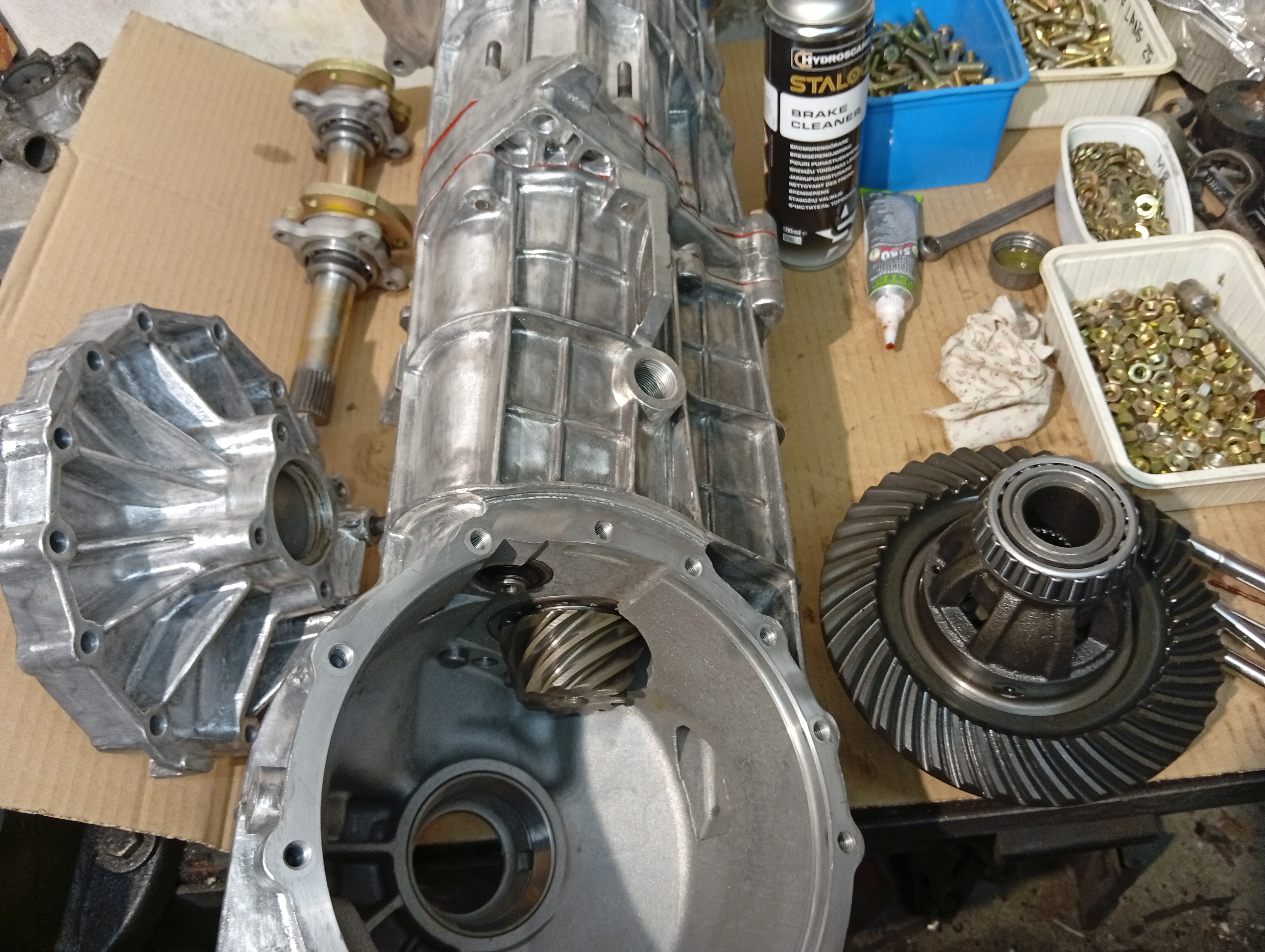

Zde uz mame vse prelisovane a nachystane na montaz. Nove synchrony, loziska, gufera.

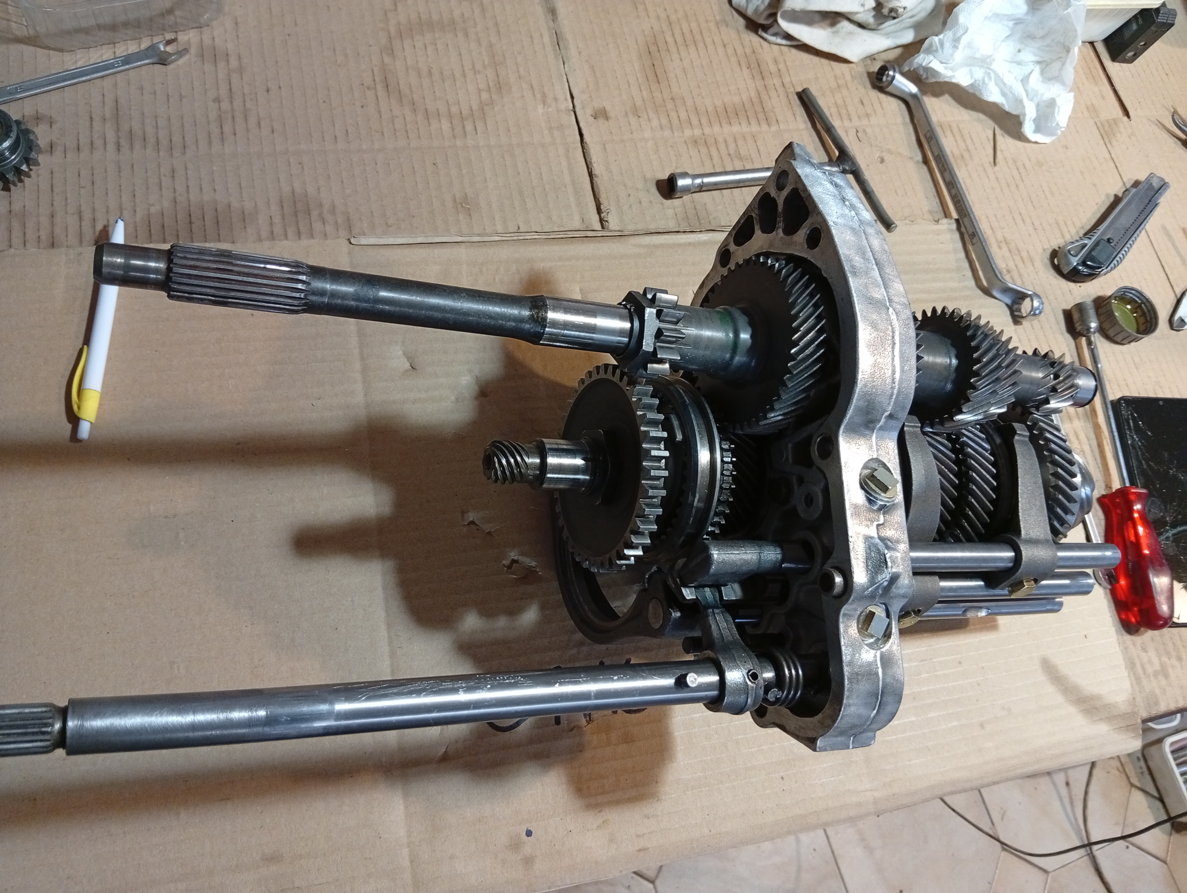

A finalni montaz uz je brnkacka pokud vite co delate. Prevodovka na GTV6 je celkem unikatni a lisi se v mnoha detailech jak od predchudce obyc Alfetta tak i od pozdejsich typ Alfa75.
Par z nich jsou
kratsi 1. kvalt ale delsi 5.kvalt
differencial 4 planetky misto 2
4 hlavni loziska kombinace kulickove + valeckove oproti 2 loziska 4bodove dvojite kulickove

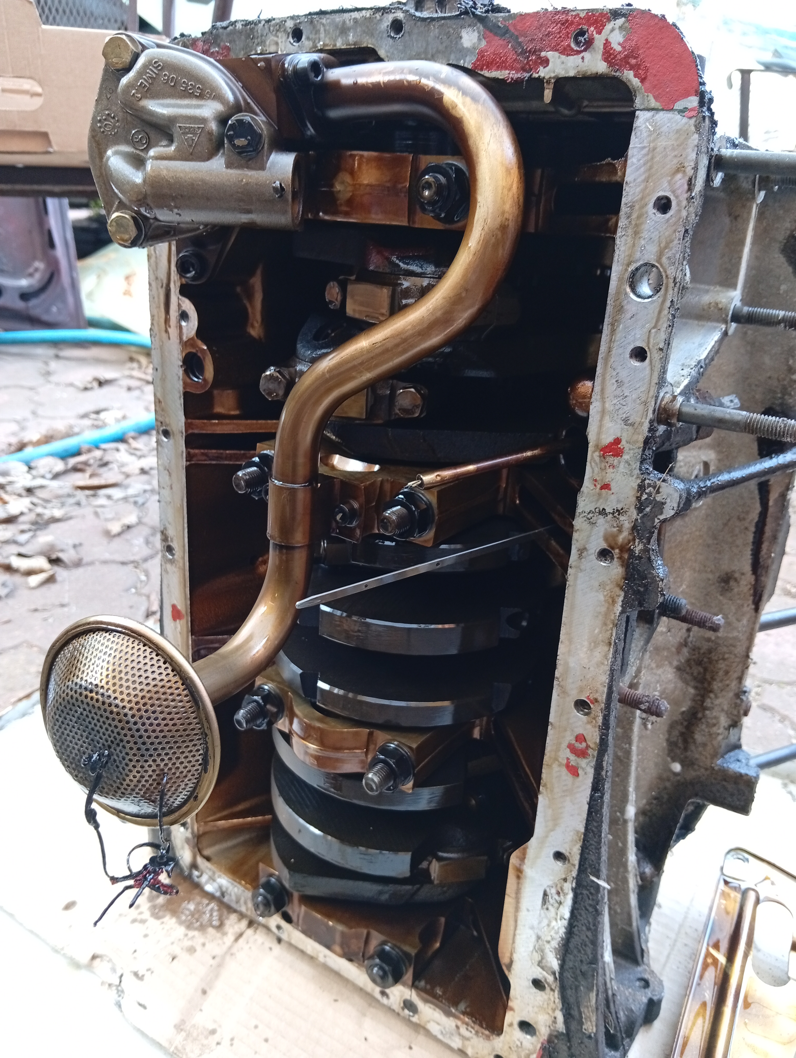

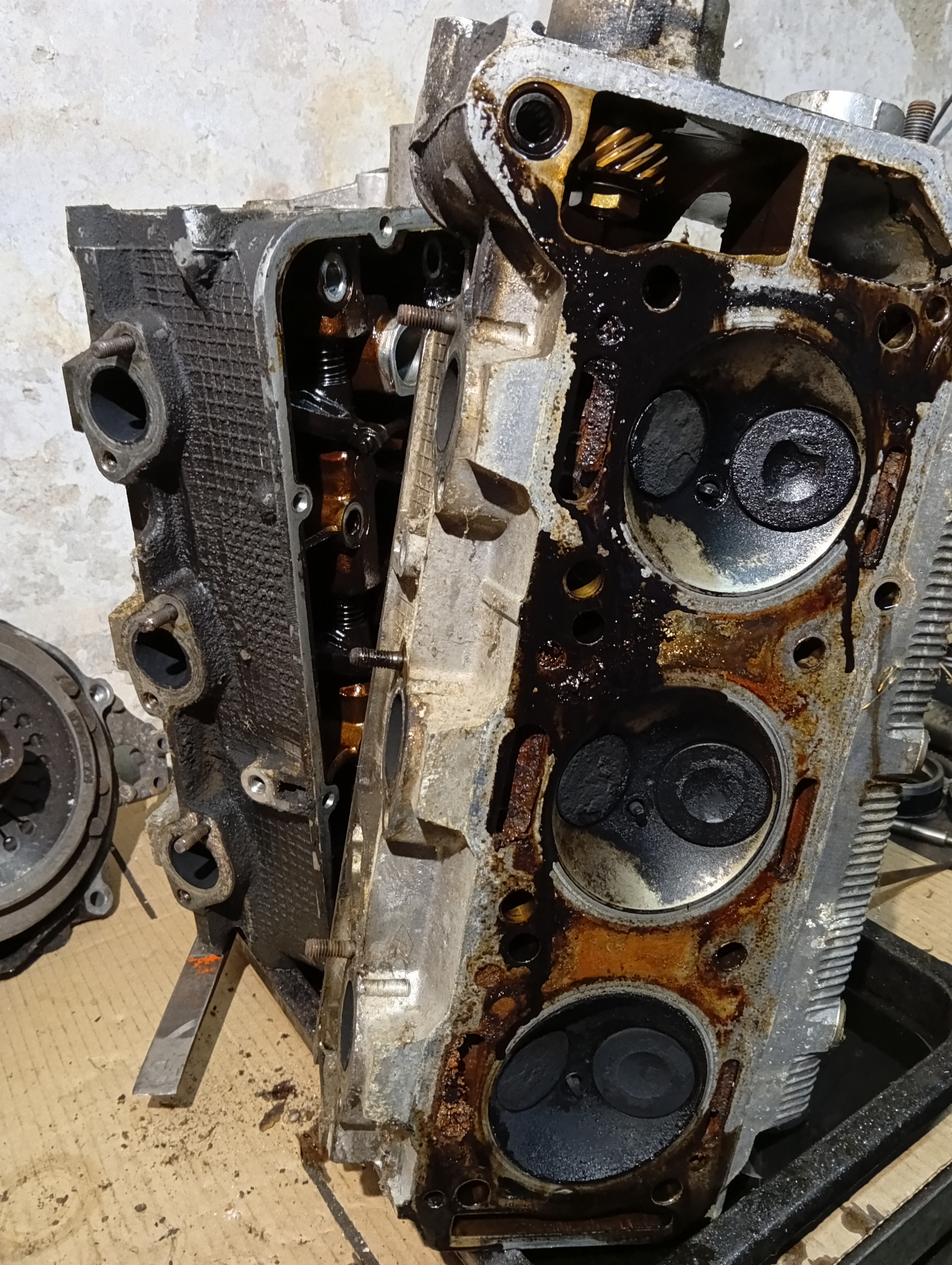

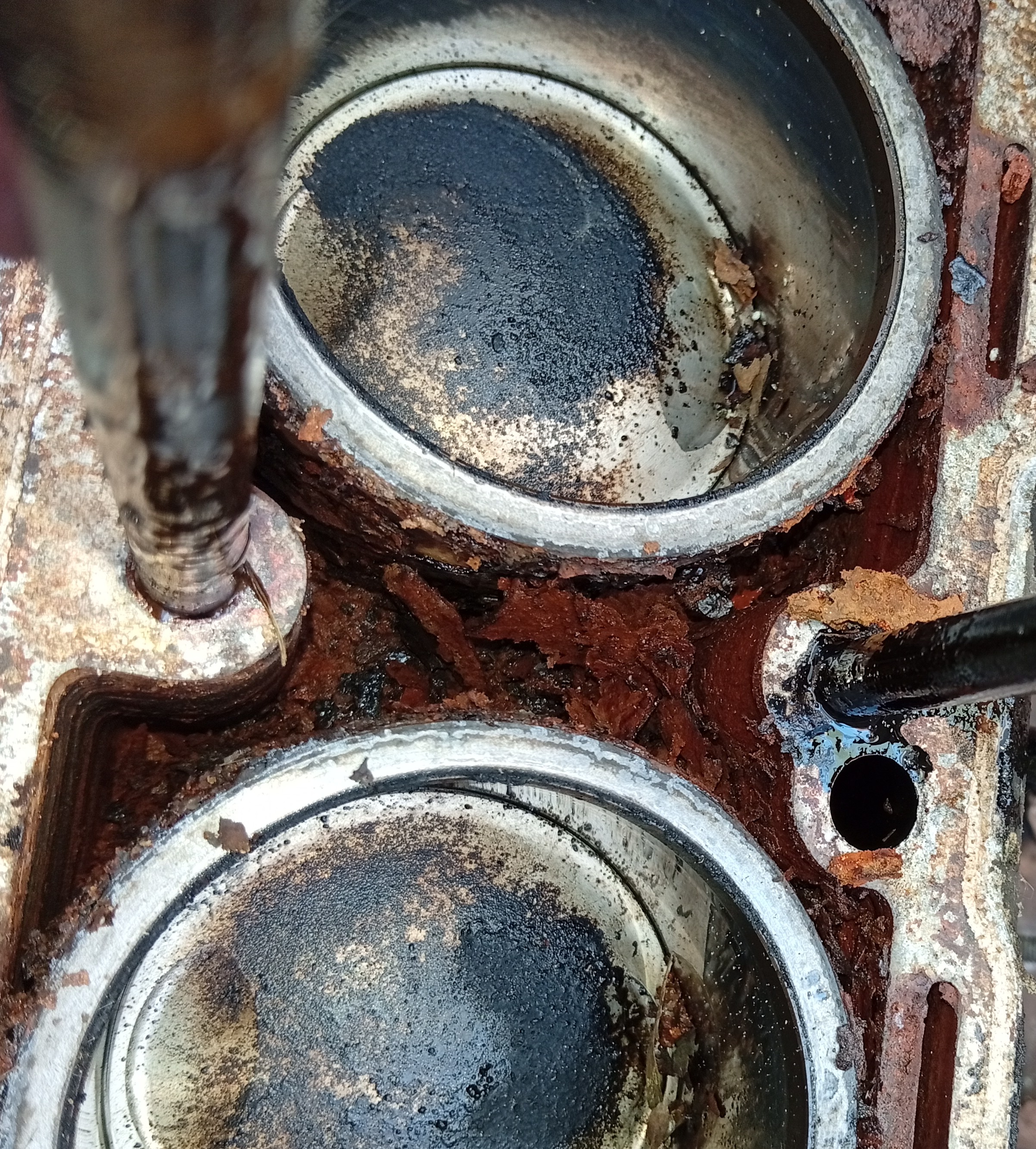

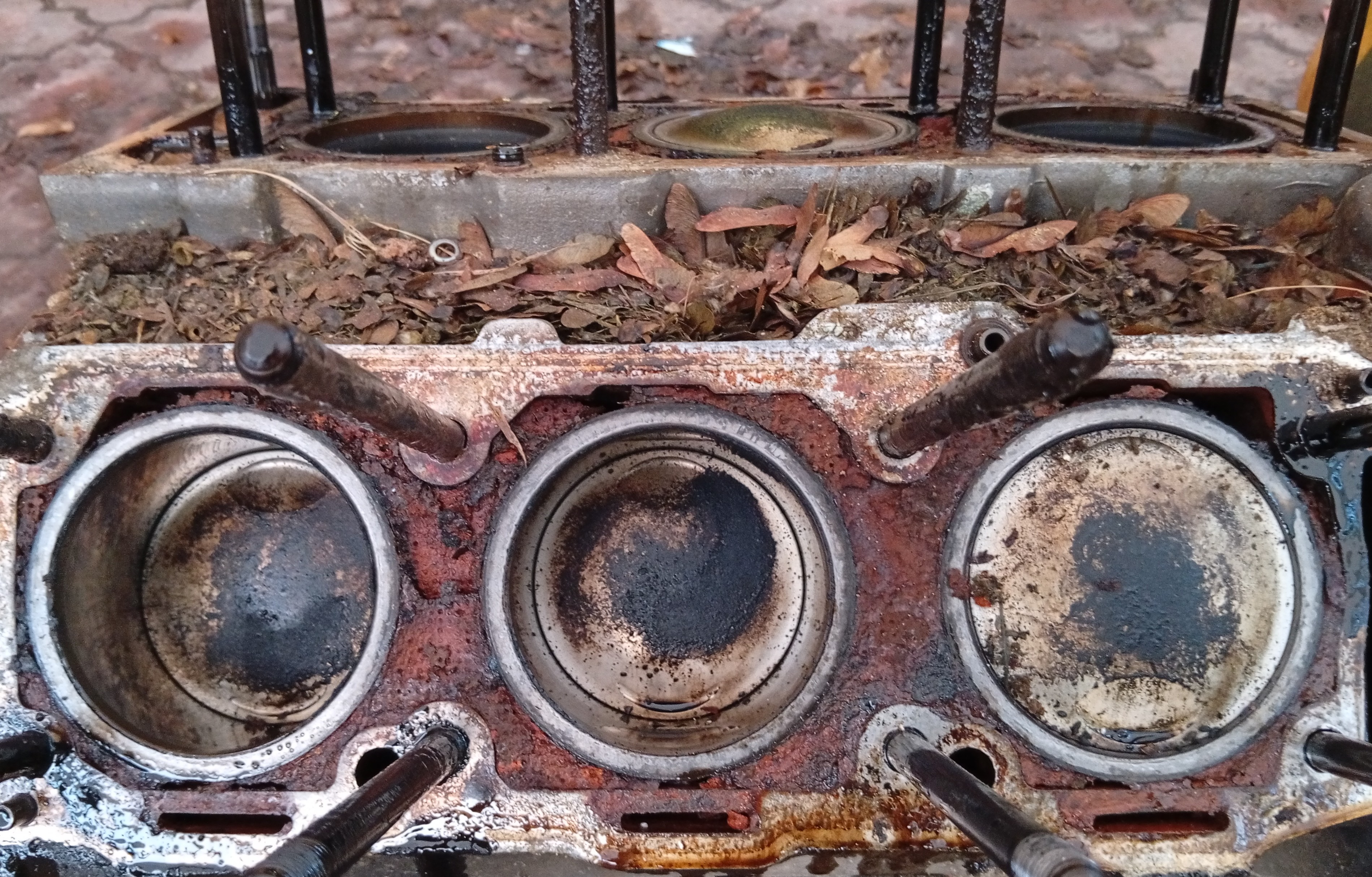

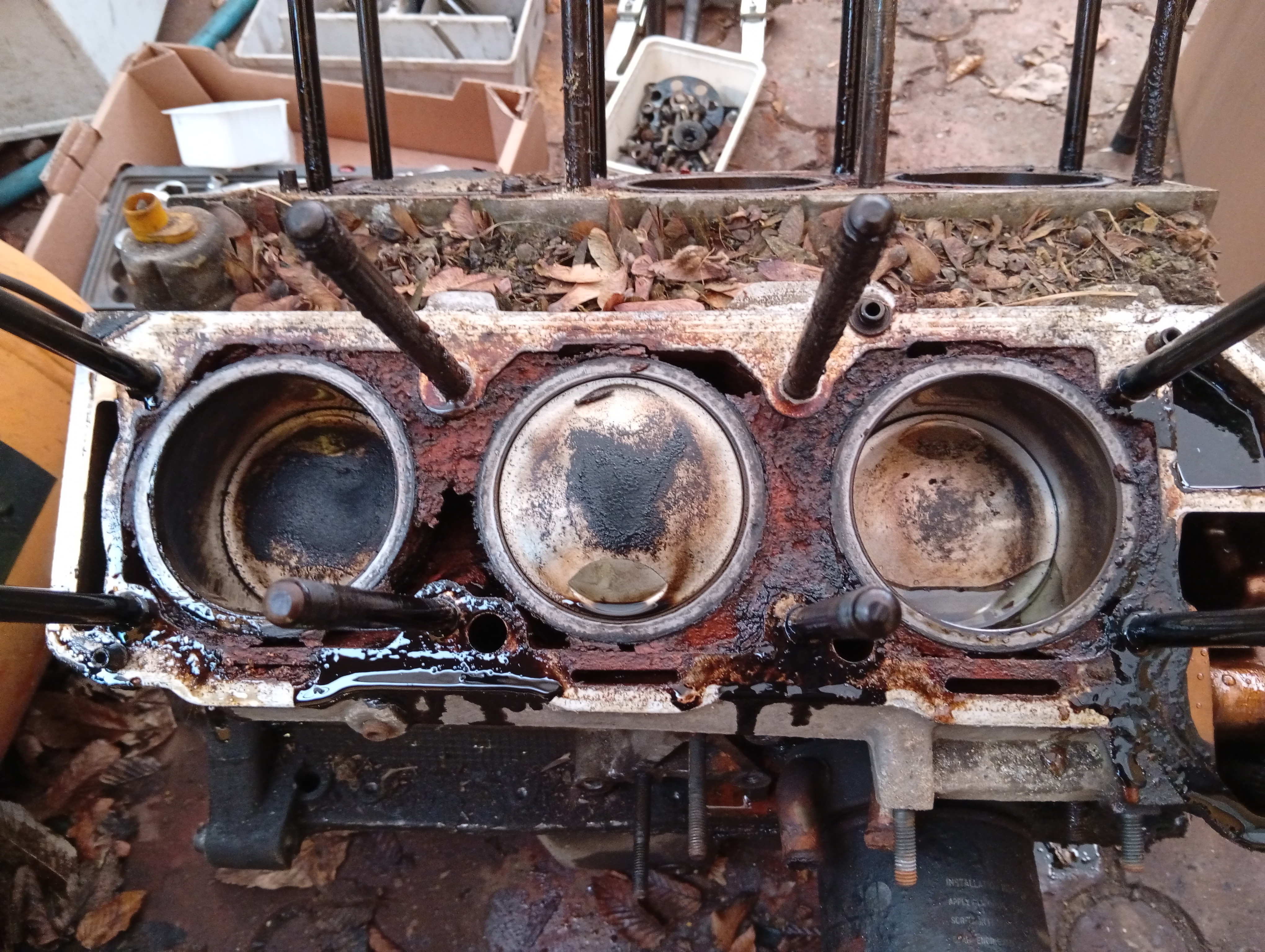

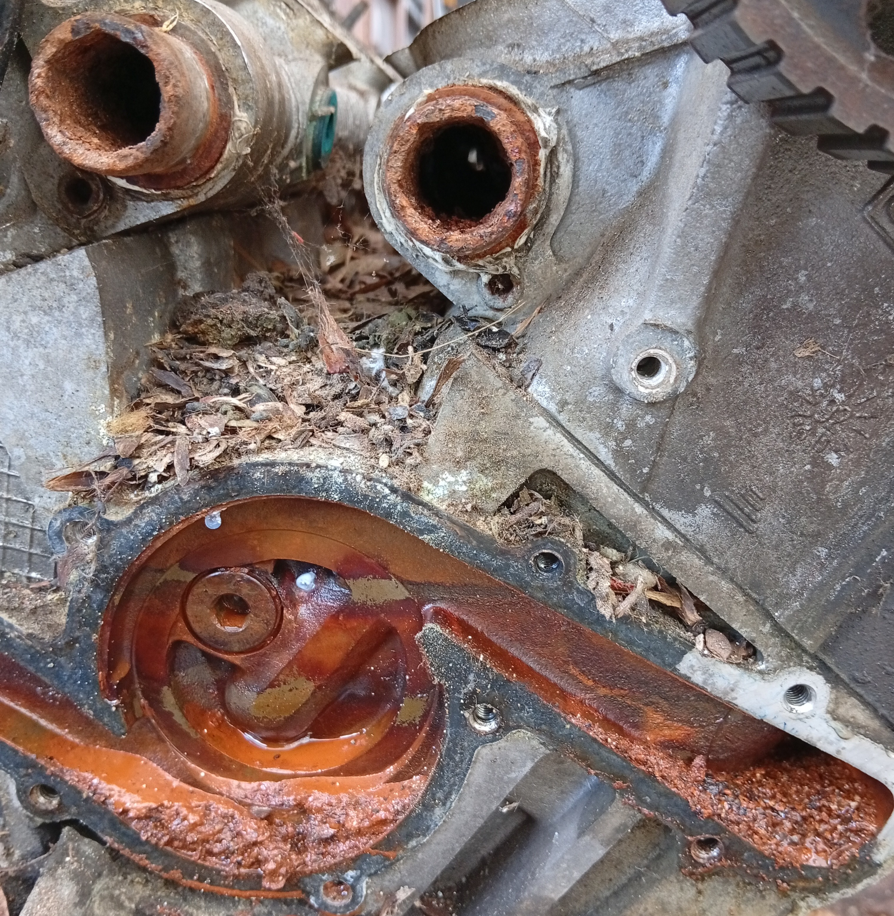

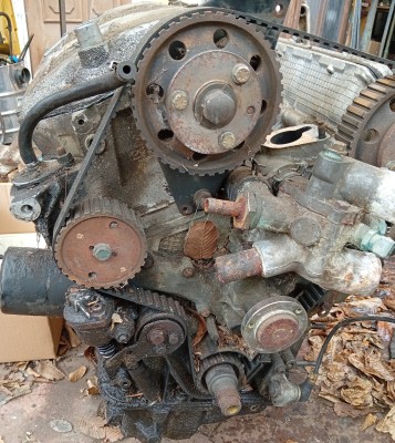

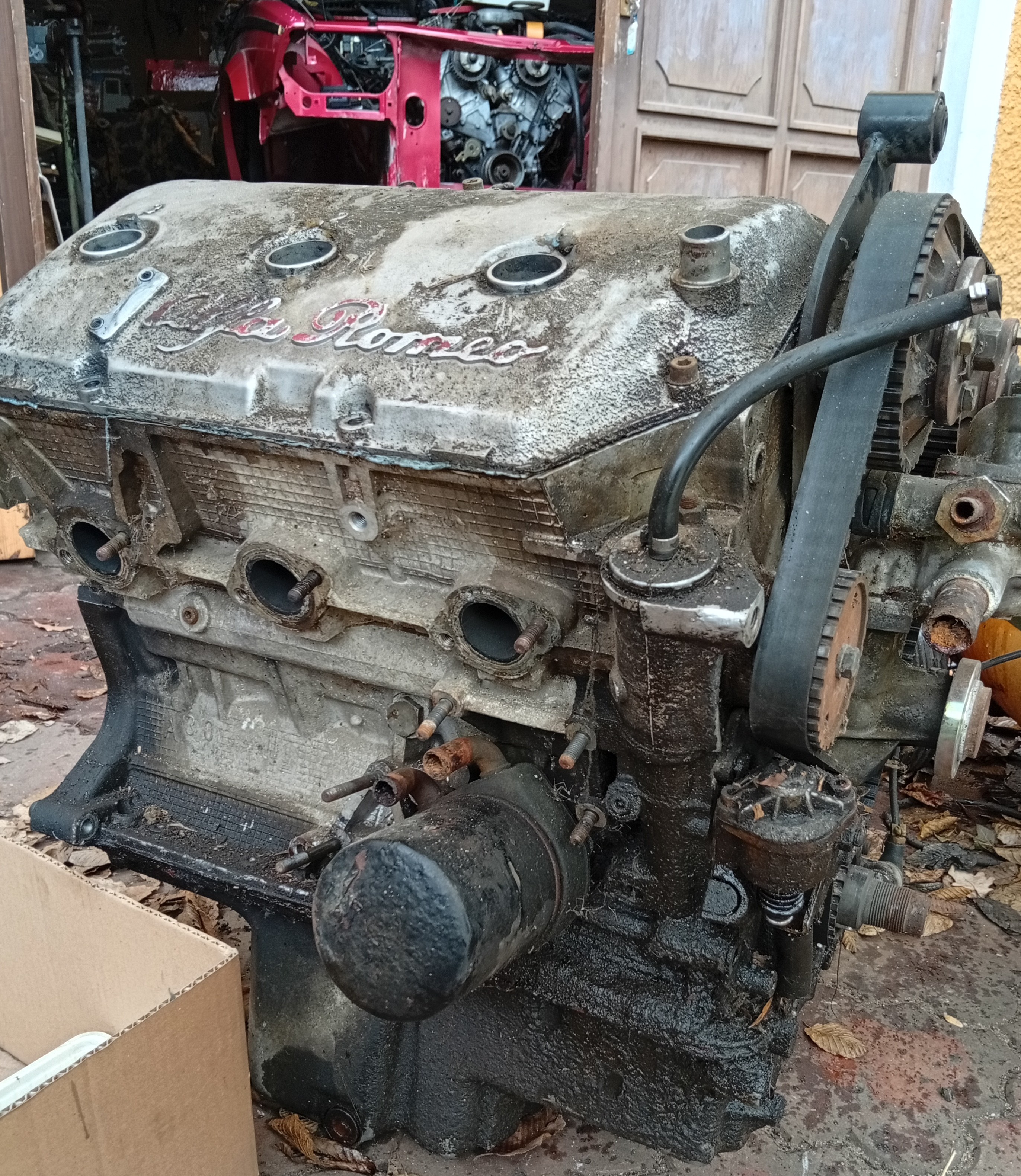

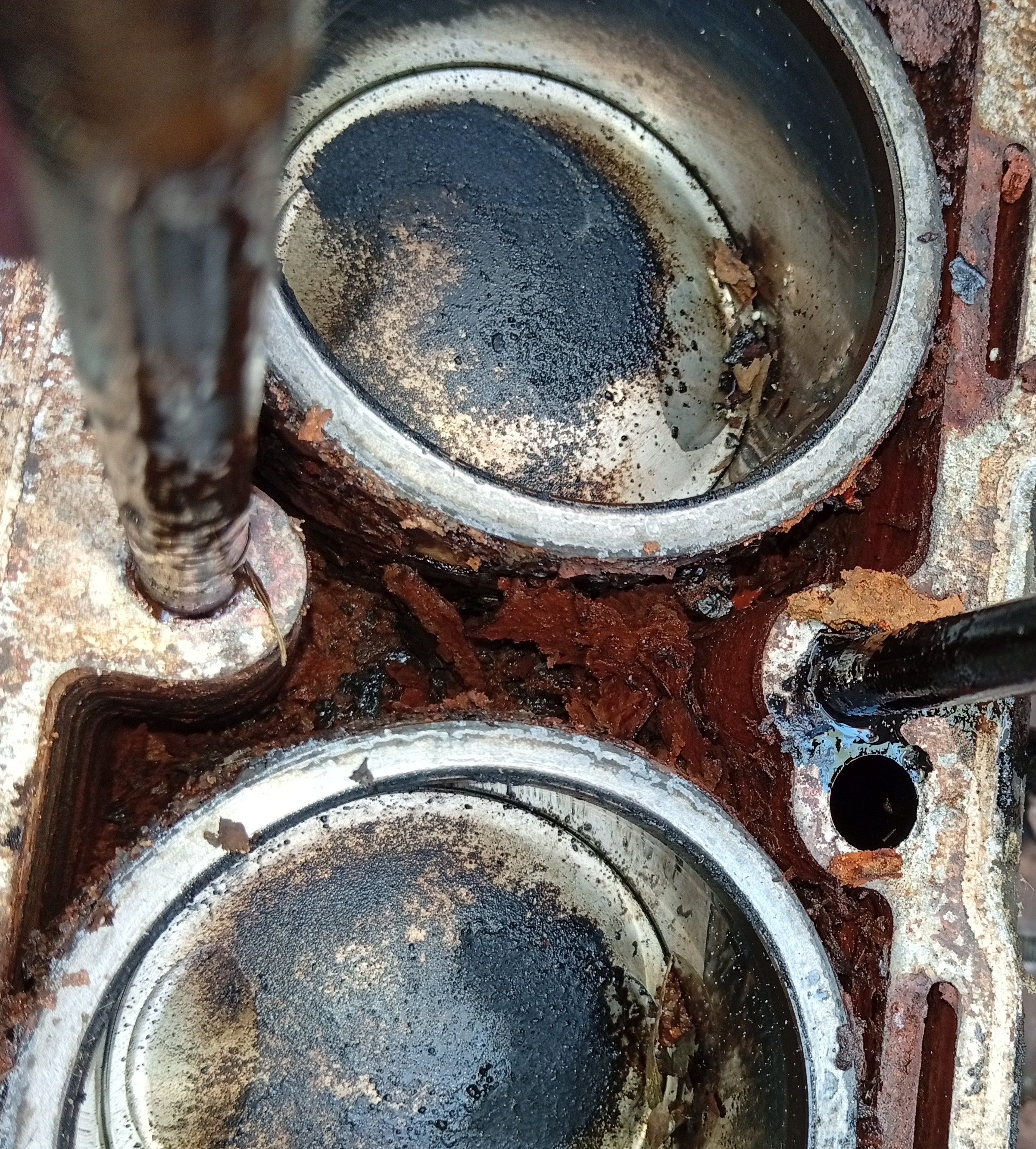

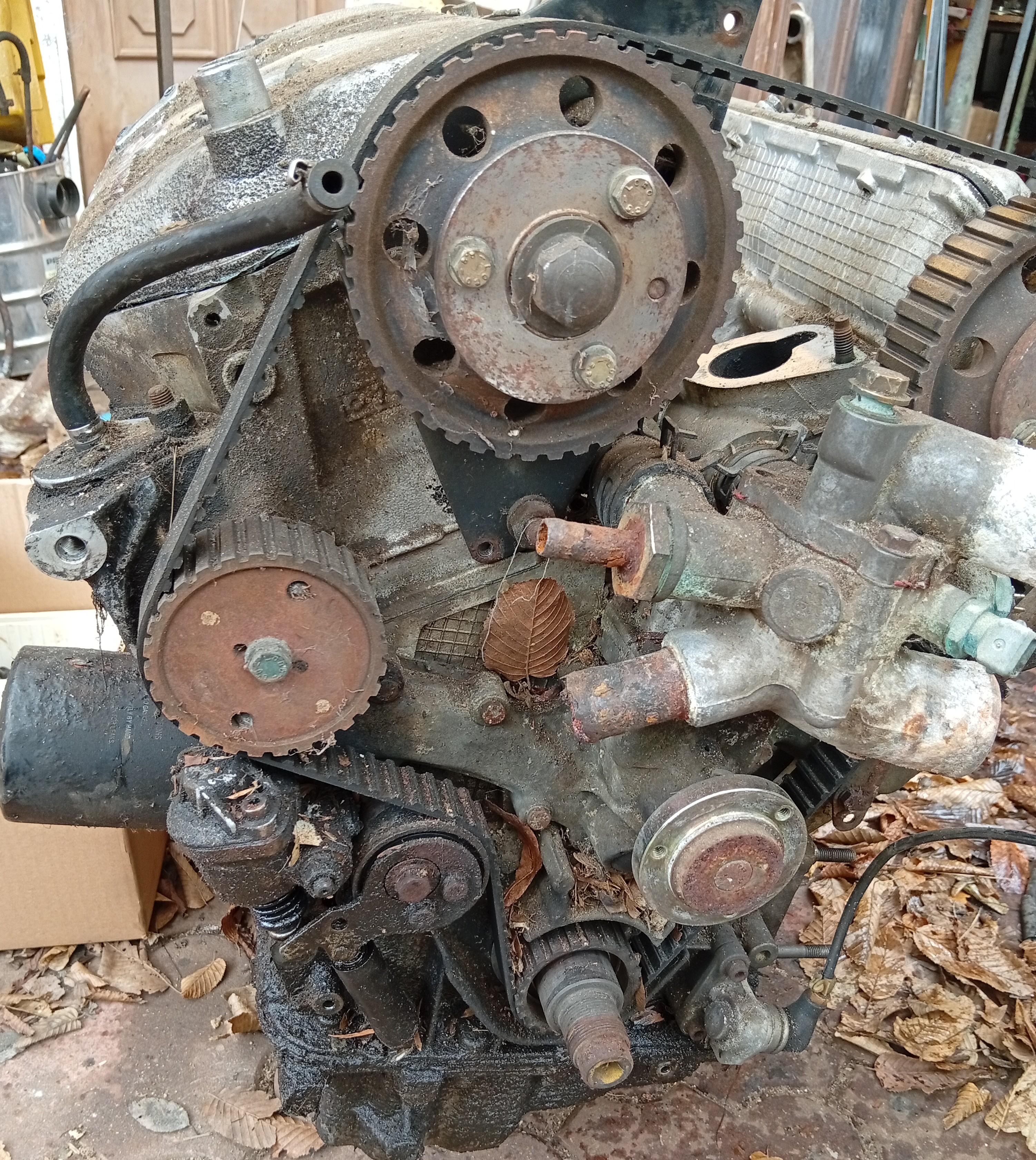

Vysse je videt motor 3.0 z 164ky ktery projde prestavbou na transaxle a zaroven GO. No kdybych ho nevidel na vlastni oci bezet, rekl bych dalsi kandidat do srotu. Ale bezel na vsech 6 a nedelal ani zadne pazvuky. Jinak udrzbove stav katastrofa, bude se muset udelat do posledniho sroubku a to se na nem udelal pred demontazi dvojity vyplach oleje.Ted se objednaji nahradni dily a za par tydnu se do toho pustim....
