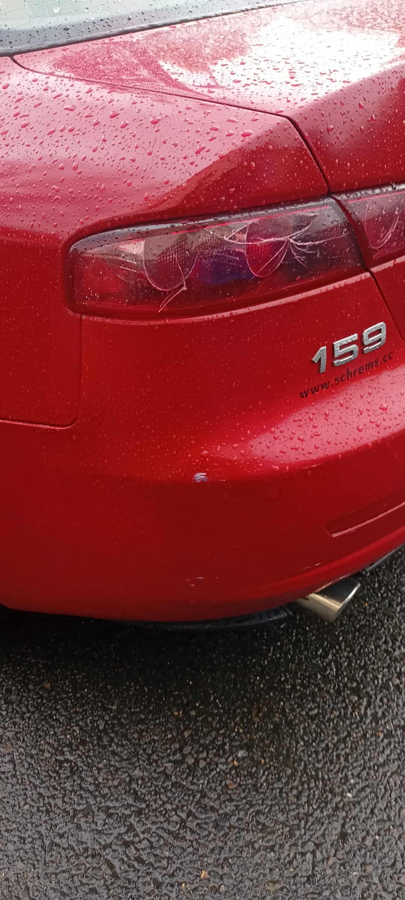

hmm, co by ne.. :smt041 Trochu bokem, teď tu byl likvidátor a čuměl jsem, díky premiant ručení u čsob za 6600kč, mě za toto
vyplatí na účet 9580 kč :D Doslova dělej si co chceš, jen nafoť, že je opraveno. Likvidátor super týpek ... miluju svou babu pojišťovačku _Q4_ :hotovej

To ti mozna s odrenyma usima bude stacit na prelakovani narazniku. A nebo za 1500 svepomoci.

swoop01 píše: 4.11.2025, úte 15:51 To ti mozna s odrenyma usima bude stacit na prelakovani narazniku. A nebo za 1500 svepomoci.
Lak si dělám sám, je tam nová vrstva dvousložky červené i clearu, tomu laku nic není, je to jen barva forda :D setřeno rukou... Je fakt pevný, zbytek poladí zvizzer... *varim varim

Tak hlavne pevnou ruku, cit a trpelivost... Kdyz jsem tohle delal ja naposled, tak jsem se probrousil skrz lak, ale taky jsem to dal a misto jen lokalne striknul a rozlestil.
