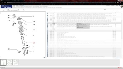

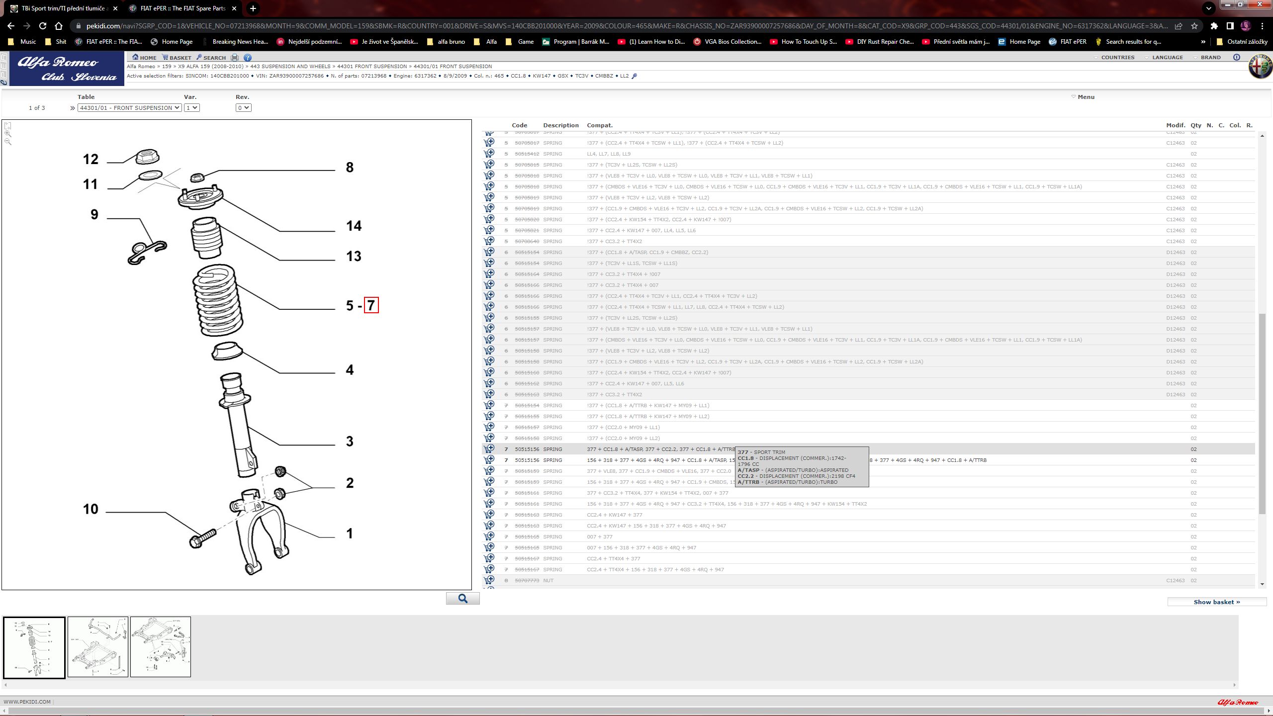

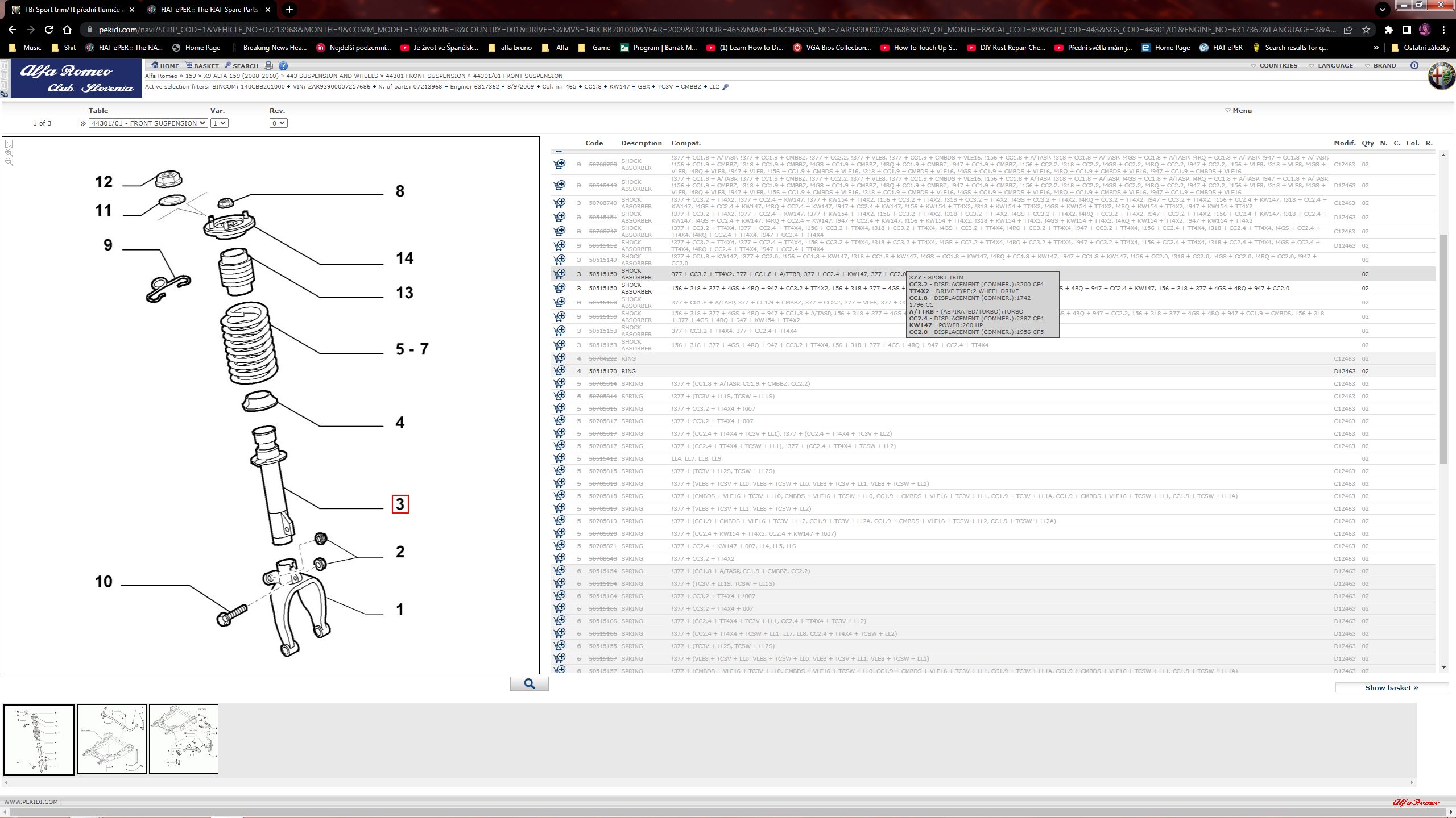

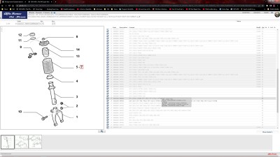

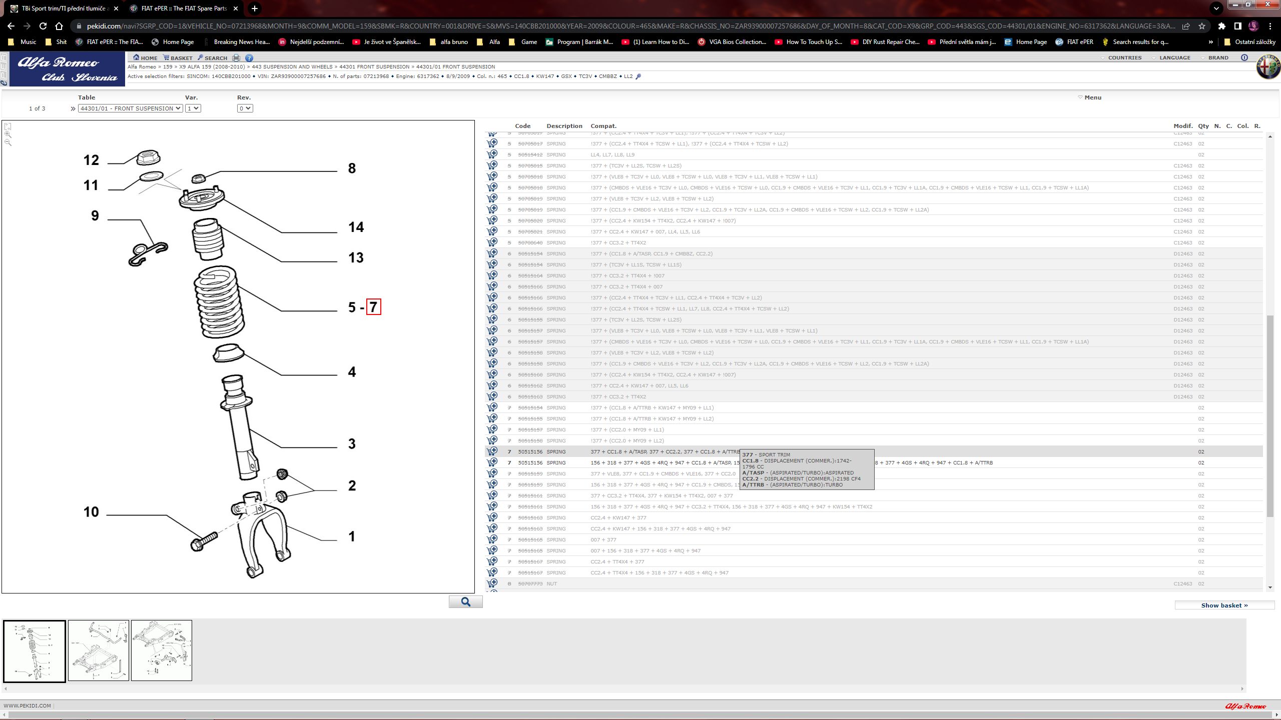

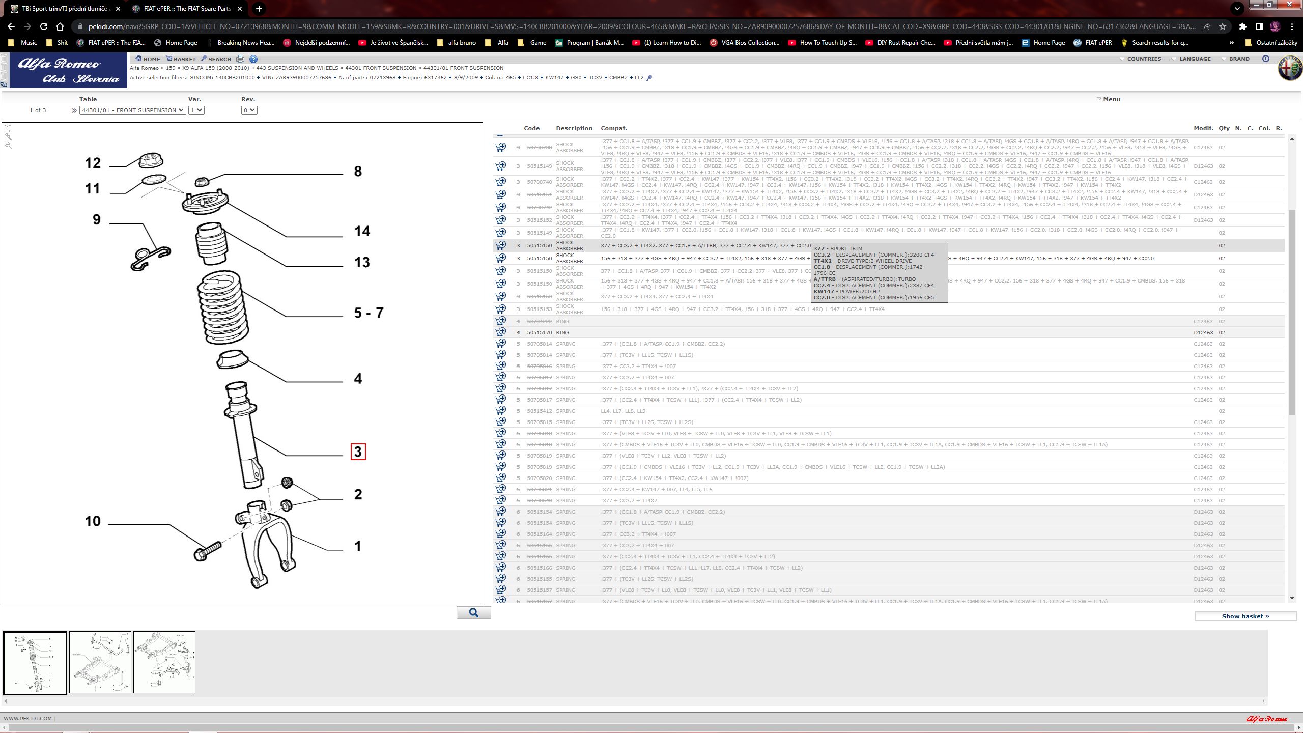

Zdarec, rupla spodní miska levého tlumiče na pružinu. Naštestí při stání....
Nemám TI, ale je tam sport pack a pružiny mají barevné rozlišení žlutá žlutá modrá zelená, což je sport trim/ TI.
Nechci utrácet 25k za přetvrzený eibach s billstein, vzadu mám čistě eibach pružiny, červené, ale podle kodu jsou to pro kit, ne sportline, dopředu mě podle webů eibach pro sedět nebude, ale mám pocit, že si nevedí rady se sport packem.
Zajímaly by mě zkušenosti, protože na webech je ohledně tlumičů a pruzin takový bordel, že už mě z toho drbe :smt033
Budu měnit oba, od r. 2009 jsou tam originály. Chtěl jsem zkusit celý komplet z vojkova, dle barev co mám na dojetí, odpověď byla - máme to proste na 159, nikdy nebyl problém, rozdeleni neresime a zasilame co najdem.... no takže tak.
Kdo řešil ? Díky
