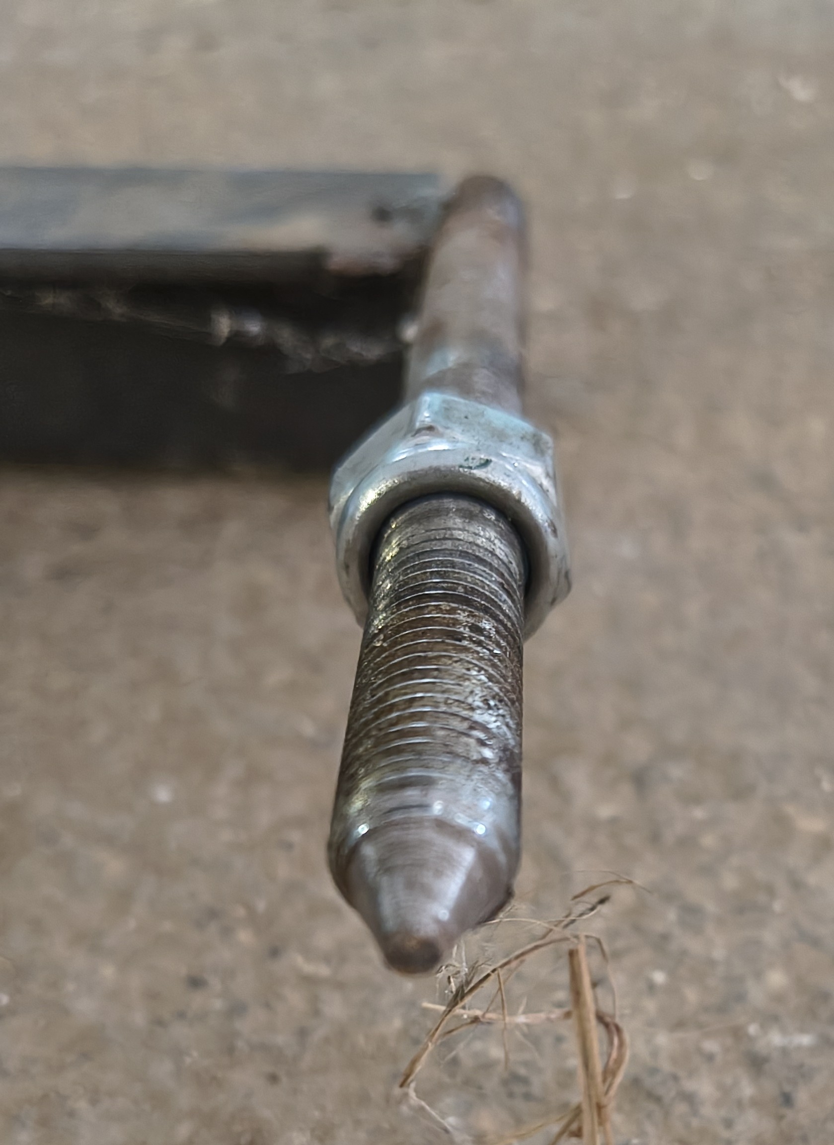

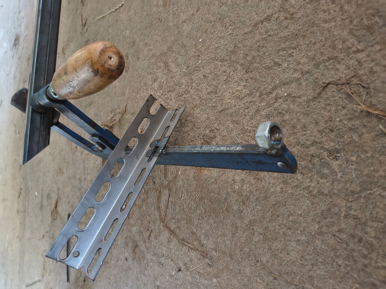

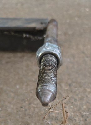

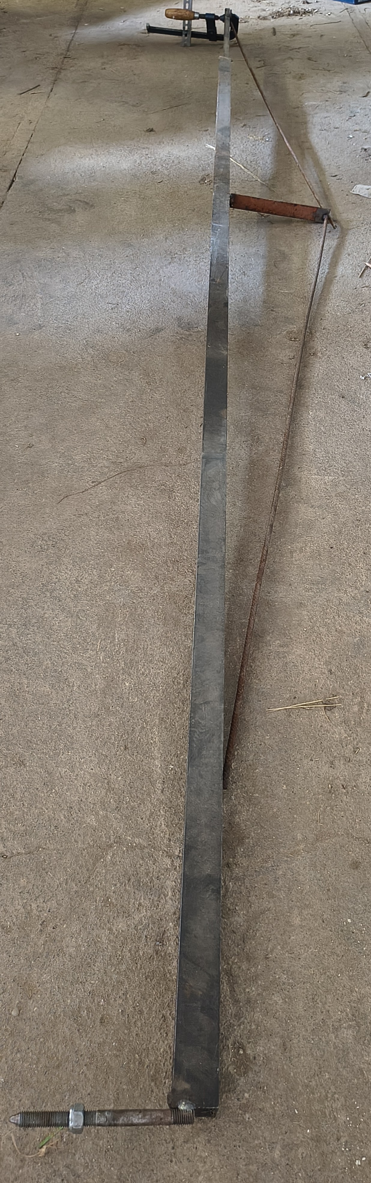

Na karoserii jsem vybral několik bodů - prolisy otvory, vruty atd. a měřil jsem úhlopříčky od těchto bodů směrem k nápravnici. Tu jsem pak povolil, včetně držáku převodovky a celý agregát jsem různě tahal kurtama a přes páky na svoje místo. Podložky po spodním ramenem jsem samozřejmě vyndal.
Pak jsem si vyrobil z vyztuženého jeklu, který nesměl pružit, takovou dlouhou šupleru a měřil úhlopříčky mezi body na přední nápravnici a zadní nápravnici. Zadní nápravnici jsem pak usadil stejným principem jako přední.
V servisu jsme dali volant do nulového úhlu pomocí diagnostiky, nikoli od oka nebo vodováhy. Všechny hodnosty geometrie vyšly perfektně. Na zadku mám nastavený menší odklon a menší sbíhavost s ohledem na životnost pneumatik.
V továrně se montuje podvozek do karoserie v přípravku, seřízený. Jakmile dojde k demontáži jedné z nápravnic, není šance dosáhnout při montáži od oka přesné geometrie.
Svinovací metr a týden špekulace.
