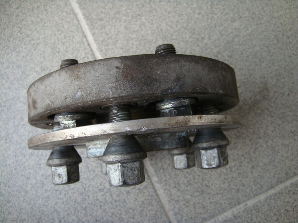

vysustruzene podlozky spolu z vymedzovacim kruzkom na disky

Fabi, jak máš silnou tu podložku?
A nemáš foto jak to potom vypadá?

vyzera to rovnako ako predtym lebo aj predtym boli podlozky ale mal som podlozku samostatne a este ten plastovy kruzok takze teraz to mam v jednom
a ako myslis silnu aky material?

Myslím tloušťku podložky, o kolik jsou ty kola ven.
Ty tam vlastně nemáš origo kola, takže tyto můžou mít jiné ET a proto ve finále může vypadat jinak roztaženě, navíc ještě ty lemy, hmm.

maju 6mm su pouzite len preto aby sa vnutro disku nesuchalo o brzdovy baran a lemy su vytiahnute aby nedrali gumy ked sa auto hupe
