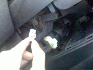

Re: dodělávka Tempomat
n a fiatdily za 1000, ptal sem se na to..jinak není ASR jako ASR..
Ano, to je přesně on.Scarry píše:Je to tento konektor?
Stačí dokoupit páčku a už to maká. Pravděpodobně nebude fungovat kontrolka na palubce, ale komu by to vadilo, žejo...
