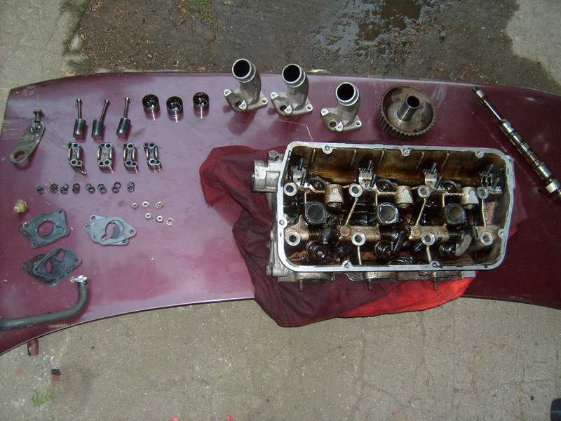

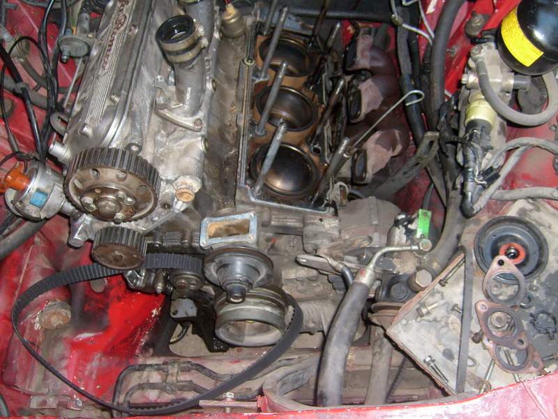

Neviem no, napadlo ma to skrz 156 v6 - do 2.5 v6 sa daju pouzit natrubky z GTA a je tam vyssi vykon, ale az tusim po nachipovani jednotky, ale proste chipom vela nespravis, musis vymenit aj natrubky, to ma len tak napadloKůrkyn píše:neboj se, že jinými nátrubky něco zlepšíš, to by tam už asi byly ne?
EDiT: foto tesnenia a motora bez hlavy, druha strana uspesne vymenena

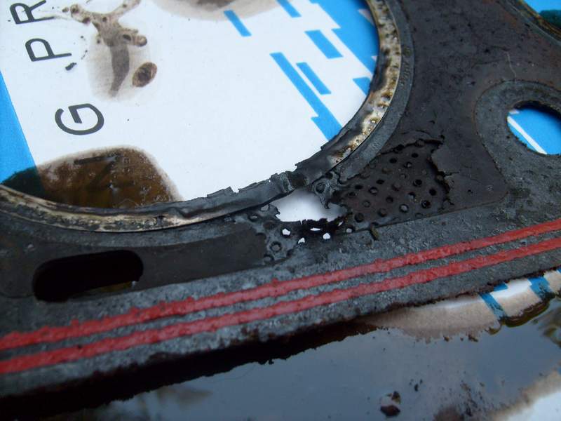

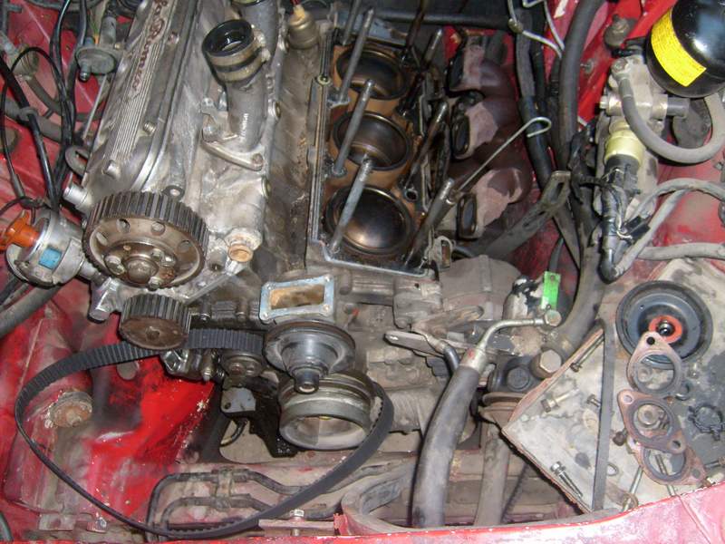

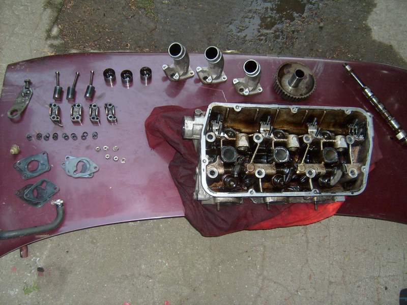

Tak, aj druha hlava stiahnuta, dnes som bol aj po tesnenie. Bohuzial sa ukazalo ako nejake deformovane - svine skladnici
Musel som ho dost surovo nasadzovat na blok motora a kusok z neho zbrusti pri olejovom natrubku na vrch hlavy... Dufam len, ze tesnenie dobre dosada a bude vsade tesnit, nahodil som to, dotiahol momentom, ostatne som nestihol, je tma. Zajtra to nahodim vsetko a uvidime co s tym...

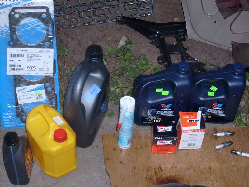

Kupil som aj nejake veci, vraj bude dobry preplach motora olejom, takze 6L oleju STARLINE!!! 2x oil filter, 8L Valvoline 10w40, silikon na veko, brzdovku, ktora vytiekla z hlavneho brzdoveho, nove sviecky... Zajtra to nahodim a som teda zvedavy... Nejake dve foto, rozobratej hlavy a matrosu ;D

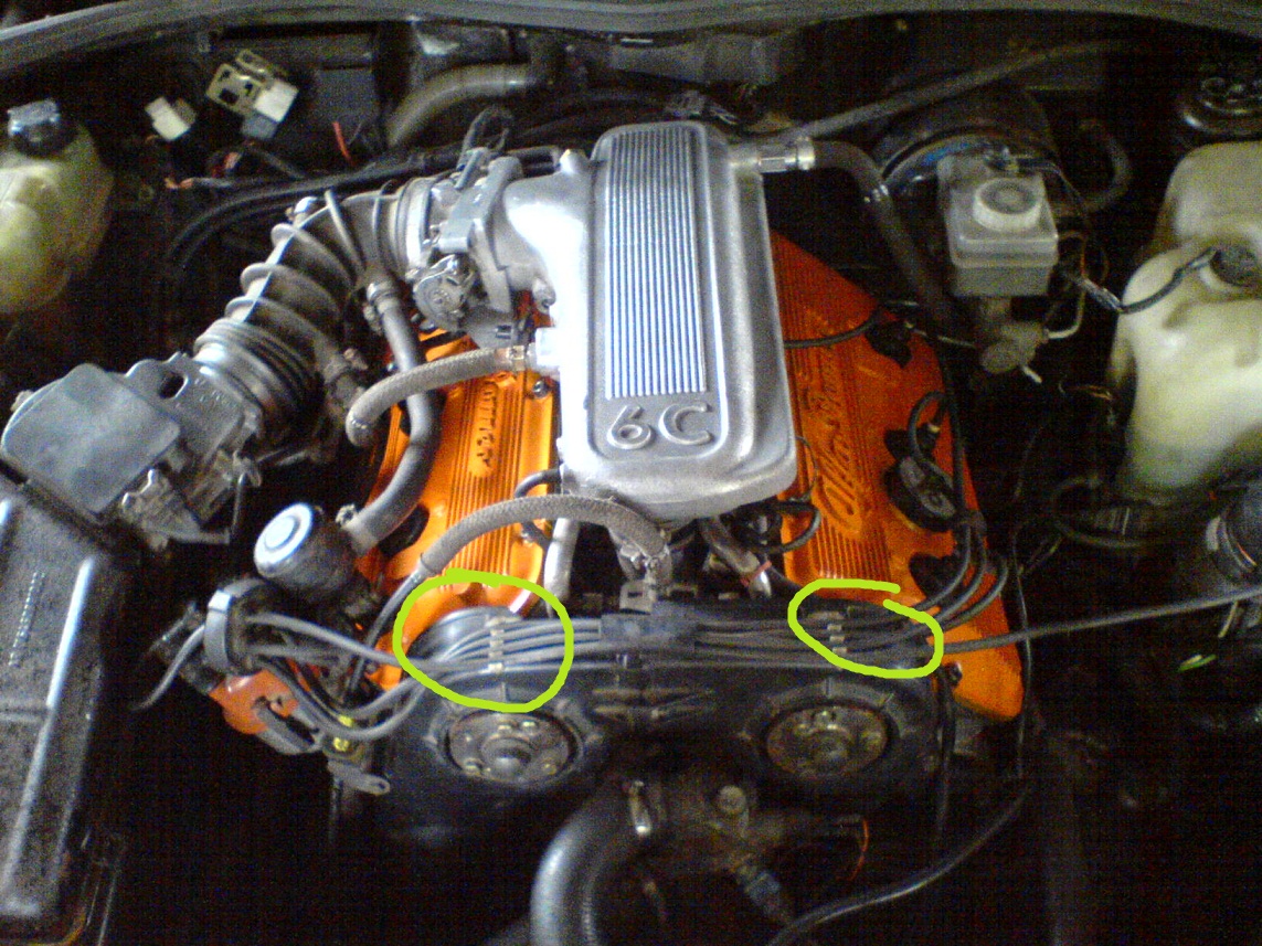

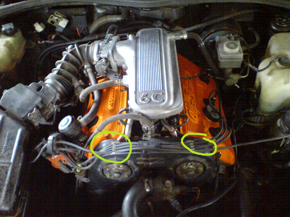

ty bílé značky na zubech rozvodového kola by měli sloužit k nastavení rozvodů bez sundavání víka ventilů, měli by se nasměřovat proti nálitku na ventilovém víku
- misokgb
- Příspěvky: 451
- Bydliště: Nitra SVK
Re: 3,0 V6 rozvody
Tiez som to nejak tak pochopil z AlfaBB foraMilano75 píše:ty bílé značky na zubech rozvodového kola by měli sloužit k nastavení rozvodů bez sundavání víka ventilů, měli by se nasměřovat proti nálitku na ventilovém víku

jak je to zakroužkované, tak tam jsou nějaké nálitky, podle kterých se to dá udělat, ale pokud jsi to nedělal ,ta sundat víka
těsnění dáš starý a nostres
