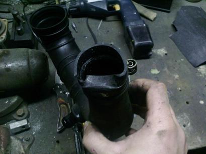

Tak jsem vyměnil vzduchový filtr a chtěl jsem kouknout na váhu vzduchu a zjistil sem, že není pořádně přidělaná hadice do turba. Sunda jsem jí a zděsil sem se. Nějakej umělec jí tam nandal tak ,že jí ohrnul a byla tam prostě blbě. Určitě musela přisávat. Tak jsem jí nasadil správně, dal novou přesku, teď drží jako pes.

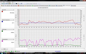

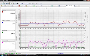

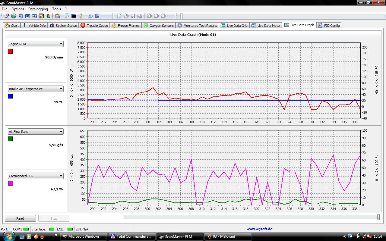

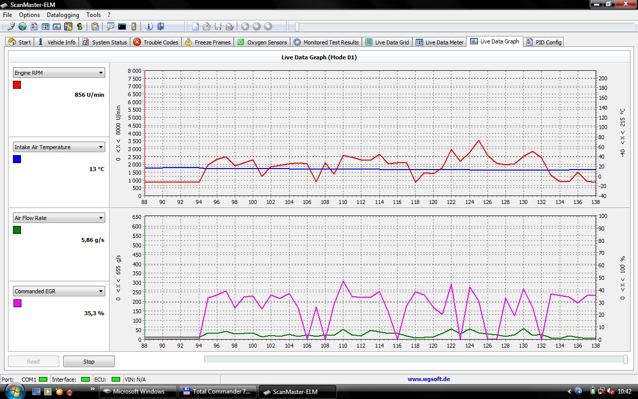

Tak sem se nechal zlákat funkčností po výměně filtru a už to dělá zase. Takže jsem vyčistil váhu znovu, celou noc byla v izopropylalkoholu a pak sem jí prošůroval růžkem papírovýho kapesníčku. Jen od toho blbýho termosnímače (vypadá jako odpůrek) byl kapesníček uplně začerněnej.
Tady je graf z cca 10km jízdy, trošku ostřejší, aby bylo vidět jak se hýbou hodnoty. Pokud tomu někdo rozumí, ať se prosím vyjádří. Zdá se mi že váha ukazuje malý hodnoty. Maximum kolem 50g/s se mi zdá málo.
1
1
2
2
3
3
Díky za odpovědi. Jsem bezradný. Koupit novou váhu, nebo nekoupit?

řekl bych, že ta váha moc nereaguje, lepší by bylo porovnat jí ještě s dávkou paliva, tam by měla být vidět v podstatě přímá úměra.

Rimmerak píše:EDIT:
No ja sa teda v tychto grafoch moc nevyznam.Skor sa orientujem vo VAG grafoch.Ale k veci.Tie grafy mi pridu dost hrbate.Chcelo by to tie live data merat tak na 3-4 prevod. stupen.ale niekde do tiahleho kopca. Aby v tom grafe nebol prudky skok z 1500 na 3000 ot,ale aby to bolo viacej natiahnute.
Ta vaha v tom grafe,ak je to teda 50 g/s,tak je fakt malo.
A ja by som rad vedel,co znamenaju tie cisla na spodu:134,136,138,140.........
Re: Turbo u JTD
Příspěvek od Kůrkyn » 5.11.2009, čtv 17:40
to je časová osa, třeba je to čas od začátku měření, ael to není podstatné.
