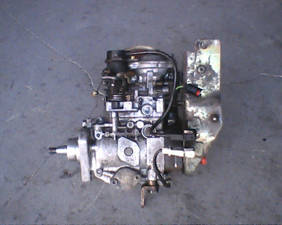

motor z forda scorpio- verze 125Hp s EDC předělaná na mechaniku
kdybs scháněl 5 hrnek od VM motori tak nejni problém, o několika vím :)

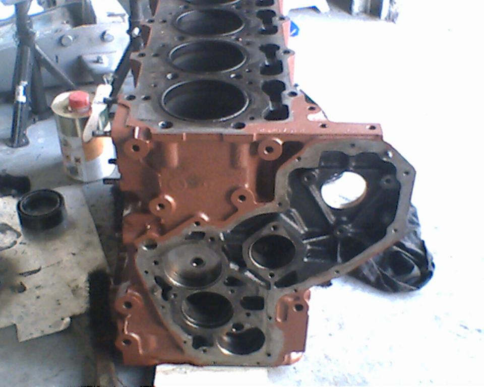

pořád doufám že seženu ten TDi, jiank se asi podívám po jiném motoru třeba z IVECA

Kůrkyn má pravdu, já většinou nic neodhaduju, ale existuje přesný dutinoměr (jmenuje se to subito) na kterým je tisícinový uchylkoměr a prostě si to změříš. Jak to má zuby 0,08mm a výš je to na výbrus. Pokud tohle měřidlo nemáš a nevíš kde ho zapůjčit, stačí orientačně, když nehtem cejtíš schod mezi horní hranou vložky kde už nechodí kroužky a tam kde chodí ani to neměř, vložky jsou KO a pak Ti tam lítají čísla, že bys neřek. Když nechceš dávat prachy za písty alespoň to nech cca. o 0,05 vyhonovat aby se to trochu zkulatilo a snad to kroužky nějakej čas udrží.

jinak motor z Iveca by nebyl špatnej jen sem zjistil, že ta pořizovací cena je taky kapku vyšší

Kůrkyn píše:to bych nečekal u nákla%dáku se hmotnost neřeší. Měl bys změnit zaměstnání už Ti ta nafta moc leze do hlavy.
Tohle by mohlo stačit, to má 500 koní :-D
njnj jenže já uvažuju při výběru alternativního motoru i o jeho váze, jednoduše řečeno se honím za výkonem a když můj motor má 250 kilo tak nějakej lehčí agregát by mi dopomohl k výkonu tím že by byl lehčí, ale předpokládám, že celohliníkovej motor se asi nevyrábí :(
