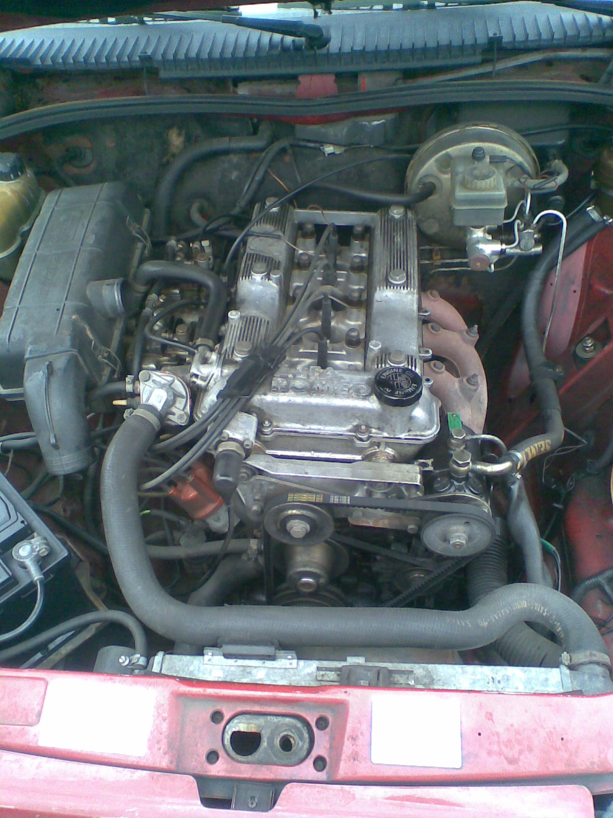

Co si myslíte o instalaci dvojitých karburátorů (třeba DellOrto jako na atmosferickém dvoulitru před twin sparkem).
Je to proveditelné bez nějakých zásadních problémů?? Může to fungovat i s variátorem s. ventilů nebo by se měl sundat? Je možné nechat zapalování přes řídící jednotku nebo by se muselo předělat?
Předem díky za odpověď

mělo by se z toho vybastlit něci silnějšího naž seriové TSko, jenže jediný co o tom vým, je jen z fotek

A ja co tak viem tak TS motor na karbecoch cca 200PS 220NmMilano75 píše:mělo by se z toho vybastlit něci silnějšího naž seriové TSko, jenže jediný co o tom vým, je jen z fotek

Dyť některé karbecové motory mají taky variátor pokud se nepletu? Když jsem byl u jednoho týpka kupovat převodovku na díly tak jsem v garáži koukal na pětasedmu.... měla karbecy a variátor a twinspark to nebyl.... tož su z toho zmetený

jj jeden týpek byl v mějtě na závodech s karbecovou 75 a ta měla natáčecí vačku, je to spíše k ničemu než k užitku
Re: sportovní úpravy-rady tipy atd
K ničemu? ani bych neřekl
Když u svýho TSka odpojím variátor tak je to na průběhu výkonu docela znát....výkon negraduje takovým způsobem a do takových otáček jako s připojeným variátorem.... nakonec pokud za volnoběhu na variátor přivedeš napětí z baterky motor se začne šíleným způsobem zmítat a taktak že nezdechne...takhle se dá otestovat jeho funkčnost... je to popsané i v alfa workshop manualu na motory.
Nakonec kdyby to tam bylo na nic proč by si nějakej variátor v Milánu vůbec vymejšleli?

Variator je podla mna dobry len na spotrebu, na nic ine - to jest, do bezneho provozku, v nizkych - normalna jazda taky vykon nepotrebuejs = nizka spotreba. Ked sa chces vynahanat aj tak si za 3000rpm spektrom, takze moze byt aj vyssia spotreba. Ked sa napr. robia sportove motory od VTECU, tak VTEC system sa uplne odpaja a motor sa nastavi napevno na "ostry" rezim. Variabilne casovanie ventilov je dobre na spotrebu, vo velmi malo pripadoch zlepsi priebeh vykonu a krutiaku (i ked spodok pre sportove ucely nie je vobec zaujimavy - do 3000rpm, niektore prevodovky aj do 4000rpm sa auto pocas zavodu vobec nepohybuje). Je to dobre do bezneho, kazdodenneho pouzivania...Sejny píše:K ničemu? ani bych neřeklKdyž u svýho TSka odpojím variátor tak je to na průběhu výkonu docela znát....výkon negraduje takovým způsobem a do takových otáček jako s připojeným variátorem.... nakonec pokud za volnoběhu na variátor přivedeš napětí z baterky motor se začne šíleným způsobem zmítat a taktak že nezdechne...takhle se dá otestovat jeho funkčnost... je to popsané i v alfa workshop manualu na motory.

mišo: Kdepak variátor je tam kvůli tomu, že TS má na sériovej motor docela ostrý vačky 299°sání,281° výfuk. S takhle ostrejma vačkama by volnoběh byl normálně kolem 1500 ot/min, blbě by to startovalo a motor by jel od 3000 ot/min vejš. Někdo z fóra Alfabb, brzdil motor bez variátoru a v rozsahu 2000-4000 pokles o 10 koní, propad točivýho momentu ještě větší. Variátor je tam právě proto, aby motor byl schopnej fungovat v normálním provozu i s ostrejma vačkama. Přiznávám, že sériová sací vačka má poměrně zvláštní tvar, kdy na začátku zdvihu ventilu je rampa velmi mírná, což má klasická ostrá vačka většinou pravej opak. Myslím, že je to šikovnej vynález(u 16V už to je klasický kurvítko), dokonce jsem viděl úpravu kde byl variátor i na výfuový vačce. Variátor měly už i karbecový alfetty.
Co se týká karbeců tak podle mýho bez ostatních úprav (vačka,hlava) bude jenom vyšší spotřeba a horší komfort obsluhy (skákání po městě atd.). Začal bych ale zjištěním skutečnýho stavu motoru v první řadě změřit tlaky ve válcích(stav válců pístů),kontrola tlaku oleje (klika). Pokud Ti motor tlačí 10 atm. a výš má smysl ho honit vačkama,čipem a třeba i karbcema.

Díky všem za rady.
Je jasné, že GO motoru proběhne dřív než budu zkoušet cokoliv ladit. Zatím se jenom ptám, co jak funguje a do čeho se vyplatí investovat. Zatím je to všechno jenom teorie.
Ty karburátory bych chtěl už pro ten zvuk . . to je prostě bomba
Ale rozhodně to jednou zkusím a jsem zvědavej jak se bude motor s variátorem a na krburátorech projevovat.
Ještě by mě zajímalo, jak se dá přepracovat zapalování...je v tom nějakej problém? Jestli to dobře chápu, tak tu jiskru potom budou určovat jenom rozdělovače a ŘJ tam vůbec nemusí být.

Kdepak to měli už Alfetty 1,6 a spidery. U TS 8V je už systém trochu jinej a ze všech co používají a používali asi nejlepší a nejspolehlivější. Zato u moderních motorů TS 16V se jim to moc nevyvedlo a je to jeden z big problémů. Stejně mi pořád nejde do hlavy jak mohl někdo dopustit aby se zkurvil tak super motor TS 8V. U TS16v šli o 50 let zpět na litinovej blok, zbytečnej vyvažovací hřídel, blbej variátor, změnšení olejový náplně a průměrů kliky. To už patří jinam.

Majkl: U 155 TS 8V už jsou dva zapalovací bloky. V principu to znamená, že vždycky každá svíce má svou cívku a jednotka už ví jak zapalovat, když ji snímač najde první válec.

jak již bylo zmíněno,variací vačky se dosahuje kompromisu kde sou použity ostré vačky které by v určitém spektri otáček prostě napevno nefungovali.U japonců s hodně ysokim litrovim výkon-např toyota 2zz používá systém vvti kde se mění nejen natočení vačky tak i zdvih ventilů pro optimalizaci průběhu výkone v nižších otáčkách....podotýkám 2zz je 1,8 a má 192PS.....
Jinak co se týče "schovaných" koní v motoru tak se z 99% schovávaj v sacím traktu motoru a hlavě motoru.....proto se vyplatí hlavu vhodně upravit,použít vhodné vačky,ale prvořadě celý systém řídim progaramovatelnou jednotkou,je to nebe a dudy!Nikdy bych nevěřil jakej je to rozdíl by't na seriovém motoru....
