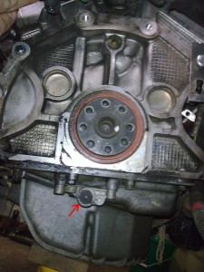

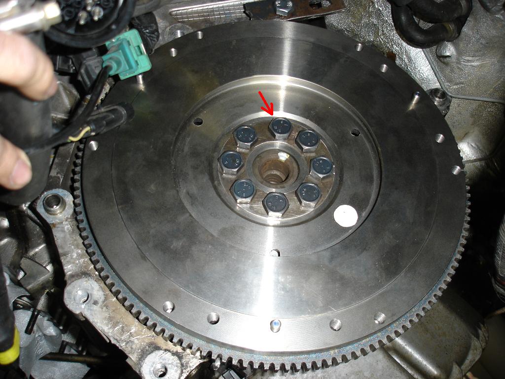

S tou vyrobou resp. vyvazovanim jednotlivych dilu samozrejme souhlas. Jen pro info - poloha setrvacniku vuci klice je jasne dana jednim asymetricky umistenym sroubem (viz foto). Nektery auta maji kolik, Alfa sestival ma tenhle vyosenej sroub. Absence koliku je blba v tom ze tam je mozny ten setrvak o kousek natocit tam nebo zpatky protoze srouby nejsou licovany. Tj. ve hre je samozrejme vyvazeni jako trebas poloha vuci snimaci otacek a polohy klikovy hridele ktery je z druhy strany. Ale funguje to, takze asi to zas neni takovej problem...Kůrkyn píše:Podle mě není ve výrobě technologicky možné vyvažovat kliku dohromady se ssetrvačníkem. Bylo by to sakra drahé a pozice setrvačníku vůči klice by byla aspoň označená. Viděl bych to tak, že z jedný mašiny padaj klikovky a z druhý setrvačníky.![]()

Ten vyosený šroub bych řekl, že je jen kvůli tomu snímači, nikoli kvůli vyvážení. Vývažek je např. i na řemenici z druhé strany, ale setrvačník bude nejspíš souměrný, protože je celý obráběný.

Jo, s tim snimacem mas asi pravdu. Setrvacnik bude vyvazenej jen aby nehazel kdyz se toci, nic vic, nic min.
Co mi trosku vrtalo hlavou kdyz sem daval auto dohromady je to jestli tomu snimaci otacek/polohy kliky nevadi ty uhlovy tolerance pri montazi. Za prvy nasazeni setrvaku na kliku, tam je jedna chyba (ackoliv sem se snazil to dat na stred), potom uchyceni snimace otacek z druhy strany (viz foto) kterej taky nema kolikovanou polohu co si pamatuju. A nikde v manualu sem nenasel nic ze by se to snimac polohoval/kalibroval trebas podle horni uvrati prvniho valce nebo tak. Ale je mozny ze ten spodek je vicemene jen na otacky a presnou polohu to bere z vackovyho hridele.

Snímače polohy klikového hřídele a vačkového hřídele (fáze) má podle mě jen informativní funkci, jestli není třeba skočený řemen. To by měly tyhle dva snímače poznat. Stejně to toleranci musí mít, protože vlivem tepla se prodlouží řemen rozvodu a blok motoru změní výšku. Otázka je, jestli o tolik, že s tím nastavení řj počítá. Řízení přestihu taky ovlivňuje snímač klepání, který udržuje předstih na nejvšší možné hodnotě v rámci využitelnosti paliva.
Ale vůle ne šroubech setrvačníku asi není podstatná, protože to by na snímači byl nějaký seřizovací mechanismu. Obecně lze říct, že na moderním autě se toho seřizuje čím dál méně nebo vůbec nic. Z výše zmiňovaného důvodu při výrobě. Auto složit z daných dílů jako stavebnici a tradá.
Dřív se ladil karbec dvěma i více šrouby, sytič, odtrh v rozdělovači, předstih atd. To je dneska nemyslitelné a moderní mechanik ani neví, jak to dělat:)
