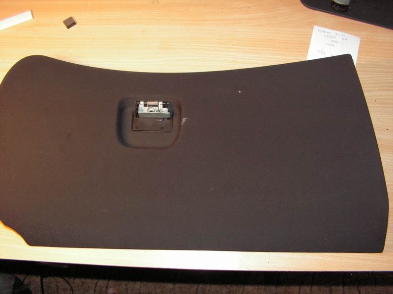

Zdravím alfisti, nedávno, když byli mrazy a auto mi týden stálo, tka po nasednutí jsem omylem utrhl páčku otevírání kaslíku u spolujezdce, po otevření kaslíku šroubovákem to vypadá, že se tam asi nedostanu ani zevnitř, abych jí přilepil..Má s tím někdo zkušenosti?budu muset vyměnit celé víko kaslíku třeba z nějaké bouračky?Díky

včera jsem se o tom bavil s Coyotem a prej to jde rozlousknout ze vnitř a pak přišroubovat, že je tu někde návod
Re: utrhlá páčka kaslíku
ja alfu kupoval a ta packa byla volna taky a ten vnitrek sem nemohl povolit tak sem to vyresil 3mm dirou nad sroubem kterej drzi tu packu a dotahnul ho.Bud to nechas takhle(videt to neni) a nebo se to da prelepit samolepicim filcem.

Jak již Petr psal, řešil jsem to na své před cca dvěmi lety.
Obrázky bych měl mít někde doma, zkusím je najít a obnovit tu.coyote píše:Inu dobrá věc se podařila. Ta klika se jen "odšroubovala". Jenže ten šroubek se šroubuje zevnitř a na to se musí celý ten dekl rozebrat. Jenže ten je slepenej Musí se hodně páčit, při odlepování v tom praská (naštěstí jen ty spoje mezi díly). No něco pro mě...
Pár fotek:
Takhle to vypadá když upadne... Pomalu se to ani nedá otevřít.
obrázek chybí
Takhle to vypadá rozebrané:
obrázek chybí
Vnější díl - pohled na zámek:
obrázek chybí
Detail zámku. Tou dírou se šroubuje klika. (vskutku geniálně vymyšleno ):
obrázek chybí
A takhle to vypadá již s tou klikou:
obrázek chybí
Ty dva díly jsem slepil chemoprenem. Uvidíme jak dlouho to vydrží. Ale každopádně když tak klika někdy v budouvnu znovu upadne, bude se to rozdělávat líp než teď prvně...

já si právě říkal, že to je slepený, tak se mi to odtrhávat nechtělo, radši jsem se zeptal...já nemám šroubek povolenej, ten tam normálně je, mě ruply jak ty plastový nožičky, co drží chromovou páčku na kaslíku, tak ta páčka (asi litinová), co právě ovládá mechanizmus otevírání zámku :-( jdu udělat fotky...a rozhodně se mi taky nechce dávat 1500 za jinej kasl kvůli blbý páčce :-)

na fotce jsou vidět utrhlé obě plastové páčka, i ta třetí, která ovládá mechanizmus...
Jj, jde to rozebrat, ale fakt to je hodně páčení.. Někde mám fotky, tak to zkusím najít a nahrát...
za fotky bych byl rád, abych tam toho moc nezničil až to budu páčit...
bych se to pokusil slepit tímhle http://www.loctite-eshop.cz/loctite-medicina.html docela fest do drží a jestli jste z Prahy, tak vám to přilepím můžu i epoxidem, jestli chcete
lepidlo neni problém, spíš jde o to jak to co nejšetrněji odtrhnout, aby se toho pokud možno zničilo co nejméně...
tak pořádně velkej šroubovák
Já teda nevím, ale já to pak nelepil. Zacvakalo se to tam samo a do teď to drží. Jinak jeden šroubovák nepomůže, mám dojem, že jsem nejdříve strčil jeden u toho zámku, pak další o kus vedle a ještě mám dojem dva po stranách a pak jsem postupně páčil. Myslím, že se to tam nějak vycvakne a pak zase nacvakne.. Jinak by mi to tam teď nedrželo. Jo a když už jsem to měl pak venku, udělal jsem si tam malinkou dírku přímo naproti tomu šroubku, kdyby se náhodou zase povolil, aby se dal dotáhnout bez opětovného sundavání. Jo a dal jsem tam malinkou pérovou podložku. Fotky nemůžu najít, obávám se, že byly ve starém mobilu

Takže tady jsou fota jak to vypadá. U mě to bylo slepené, takže jsem to s citem rozpáčit. Pak jsem to slepil chemoprenem a drží to víc jak rok a půl bez potíží:

děkuji za perfektní fotodokumentaci!!! :-) jak vidím, tak ten zámek mechanismu, kam se musím dostat je na nejty, problém navíc, abych se tam dostal, ale snad se to podaří..hlavní je se tam opatrně dostat, abych ten tapec a celý víko nějak zbytečně nezk*rvil...

Uvolnil se šroubek, který lze utáhnout jen po rozebrání celého víka. Viz mé fotky v tomto tématu
Časem se vykroutí celý a ten chromový bazmek upadne.
