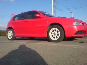

taky dneska přezuto. a nebudtě furt takoví šarohlídové, ložiska a čepy budou, ale my nebudem. si to užívejte kurna :D
Pak udělám hezčí fotky, tohle je jen pro rychlou představu

nějakou dobu přemýšlím, jestli udělat tlumiče + zadní ramena, ale to bude ještě tak měsíc - dva trvat nebo udělat koncem měsíce jenom tlumiče a další ramena :) když udělám uložení tlumiče + tlumiče, tak pak se při nasazovaní ramen nemusí hrabat do tlumičů, ne? nebo je tam ještě něco, co udělat spolu s tlumičema?
jak koukám na tu tvojí fotku, tak to máš pořád ještě vejš, než to mám já, ale to bude tak nějak akorát, páč já mám potíže vrazit nad zadní kolo ruku :D

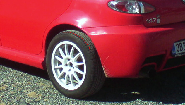

Nemáte problém u těch naleštěných velkých kol, že vám škrkají gumy o blatníky při ostřejší jízdě? Já mám jen 16ky Dynamicsy Pro Race 1.2, pneu šíře 205 a brousím furt hlavně levou gumu.. si nedokážu představit, že bych tam dal ještě větší kola :D

Petr147 píše:já tam mám 215/45 R17 a žádné broušení nepozoruju :)
..tak to bude asi problém jinde :-k zda se mi, že to levé zadní kolo víc vystupuje, ale to asi bude blbost.. červená čára na obrázku je místo doteku.. když jedu svižně a vjedu do nějakýho velkýho houpáku, lízne to hranu.. že by tlumiče špatný? ..aspoň, že to řeže do vzorku :D

no než vzorek bych řešil, že ti to žere lak a obrušuje podběhy :D nemáš nějakej špatnej doraz? podložky tam nemáš?

Příspěvek od sors » 4.4.2010, ned 19:12
Ta čára je jen nakreslená jo :-D .. drbe to spodek, tak to není vidět, a jen jednu hranku.. Podložkama myslíš středící kroužky? To tam nemám, kolo je napřímo.. doraz nevím co bo spíš kde to je, tak nevím :D .. když jedu úplně prudce do zatáčky, stane se to na tečně i vepředu, ale naštěstí fakt jen v extrému.. myslel jsem kdovíjak mám super tvrdej podvozek a s výměnou kol je to nic moc..asi ten blatník zevnitř klepnu kladivem.. :D

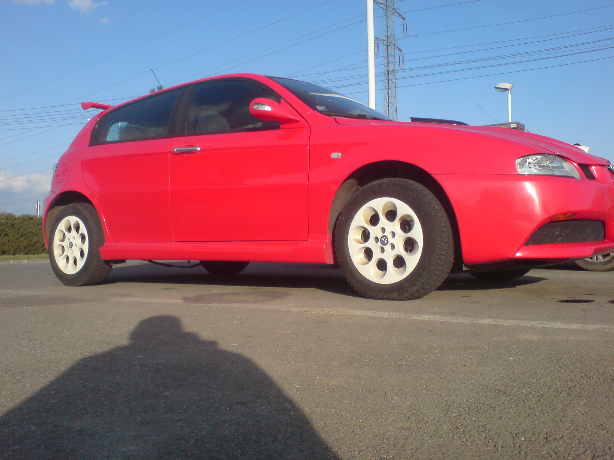

..přikládám foto profilu auta na 15 kolech - je to podvozek normal nebo nějak snížený? Mám minimum informací od předchozího majitele, no a pořád mu volat je mi blbý.. Jsou tam nějaké žluté tlumiče, jinak nevím (to nemluvím o neznámé řídící jednotce, neznámém UP tlaku v turbu atd. :???: ). Při příští koupi si připravím dotazník, ať se tay na foru nevyptávám na každou kravinu :oops: :D

Příspěvek od speedy » 5.4.2010, pon 08:12
Podle toho co vidím, tak snížený to nemáš určitě. koukni na fotku mýho auta, když bylo snížený, ale na 15" kolech. No a když dák 17", tak samozřejmě poctuju, naštěstí to ale není tak horzný, a na spotřebě se to nijak výrazně neprojevuje

Re: snížení podvozku
Příspěvek od speedy » 5.4.2010, pon 09:23
jo v poho, já vim.
jen chci Sorsovi ukázat ten rozdíl, aby viděl snížení když je to na zimákách :D
