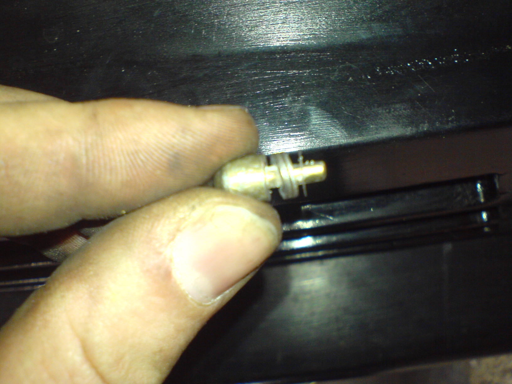

koukám co sem psal a nic jsem nestvořil :) asi jak to fungovalo, tak sem se na to vykašllal, nicméně jsem ted na stejným problému, stále stejný problém- měkký brzdový pedál
mám nové:
hlavní válec brzdový
posilovač z V6, ale starý
trubky
všechny brzdiče přetěsněné a rozhejbané
po dovzdušnění šel pedál do půlkdy, pří jízdě (po natlakování posilovače) to brzdilo na podlaze
takže jsem udělal staný postup jako posledně a to, že jsme prodloužil tyčku(u v6 je to kapku jinačí)
pedál je tvrdý již od zhora, ale musím to projet a vyzkoušet, co to udělá po zahřátí brzdové kapaliny(minule to samo začlo přibrždovat)
typoval, bych že jediná zdrada bude v zadních brzdičích
zde nějaké foto

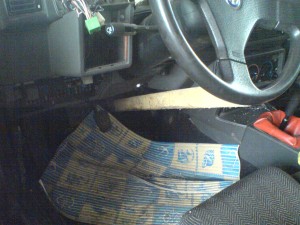

Jak jsem měnil tu spojku tak jsem se naštval, položil dvě pořádné fošny na taras a vycouval na ně s autem.... při odvzdušňování ulítlo pár bublin a je to ok... už mi chodí samostavy na zadku, ručka šlape parádně... také je pedál o poznání tvrdší a brzdy maj ostřejší nástup. Všechno zlé bylo k něčemu dobré, díky kleklé spojce jsem se dokopal i k těm brzdám :)

takze tedy, jak uz zde bylo nekde psane ,tak prdel dat co nejvise oproti predku a mely by jit odvzdusnit jak nic :-)

ohledně odvzdušnování: měl sem pod zadnímy kolydvě kola na sobě, aby to bylo hodně zvedlé a stejně to vypadá, že je to odvzudšněné a nic moc
možná by to chtělo udělat fotku té alfy na fošnách :)
možná sem měl malý úhel :)

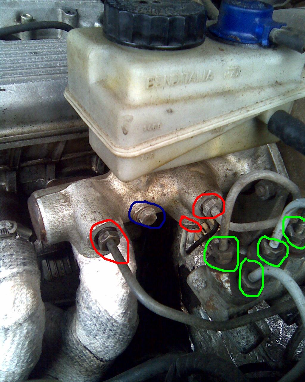

ok, takze dat tvarovat, fajn. A este jedna vec, ked uz tak spekulujem, malo by vuznam dozadu natiahnut dve nezavisle trubky na kazde kolo zvlast alebo nie? Priamo od brzdoveho valca. Ak sa nemylim tak hlavny brzdovy valec ma tusim 5 vyvodov, z toho jeden je prepojeny s tym zatazovym regulatroom abo co to je. Tak ten som rozmyslal vyhodit, a ten vyvod pouzit na dalsiu samostatnu trubku dozadu. Pripadne brzdovy valec uplne iny aj s posilovacom(ar164, 156...) ale ci by to malo vyznam :smt102

hlavní válec má 3 vývody- dva na přeedek a jeden na zadek

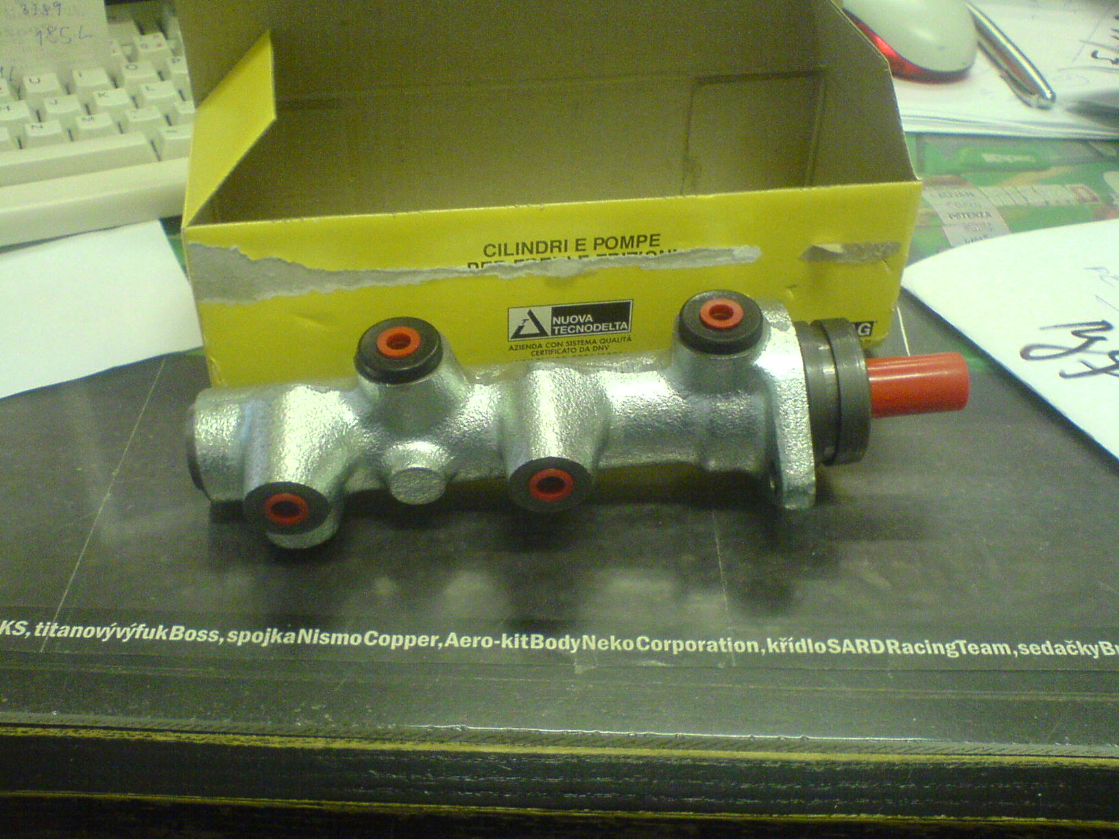

Příspěvek od RV147 » 22.2.2011, úte 21:49
Tak to máme jiný válce. Můj (ATE) má dva na předek, dva na zadek, pokud vím stejnej válec byl i na 164-ce kde šly dozadu dvě trubky a omezovač byl vzadu. Vývod je zaslepen šroubem a měděnou podložkou.
Kolik vidíš vývodů :
http://cgi.ebay.com/ebaymotors/Centric- ... ccessories
Re: BRZDY-měký brzdový pedál
Příspěvek od Milano75 » 22.2.2011, úte 22:15
já vidím 3
RV147
Příspěvky: 2138
Bydliště: Pardubicko
Příspěvek od RV147 » 22.2.2011, úte 22:24
Ty opravdu nemáš vývod zespoda ? Já mám dva válce a na obou jsou vývody 4.

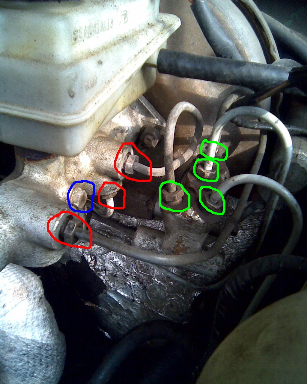

hlavny brzdovy valec ma vyvody tri. Jeden ide priamo na predne prave koleso, dalsie dva su prepojene s tym regulatorom, a spatne z regulatora idu dalsie dve, jedno na predne prave kolo, a dalsie do zadu, kde sa to az pri strmenoch rozvetvuje cez Tecko. Pravdou je, ze brzdovy valec ma este jednu dieru zablendovanu srobom, ale skor by som povedal ze sa jedna o naky hlavny ovzdusnovak brzdoveho valca a ktovie ci by sa tento vystup dal pouzit normalne na brzdy :smt102 Vid foto, cervene su vystupy na brzdovom valci, modry je ten zablendovany na brzdovom valci, a zele su na regulatore.

Ten šroub tvoří doraz pro vnitřní pístek. Určitě by nešel použít jako další výstup.
