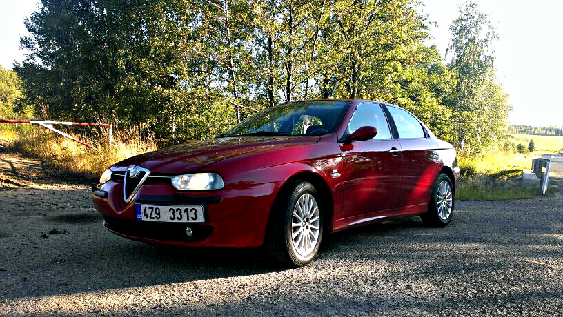

:drivers: Z projížďky někde u Klingenthalu
