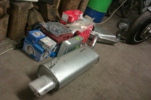

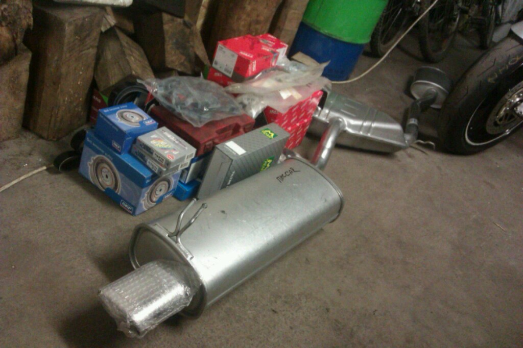

Tak jelikož s velkou to vypadá zase blbě (lidi
) a dovolená se blíží, tak jsem se odhodlal k radikálnímu řezu na malý... Bude se dělat:
komplet brzdy TRW (kotouče, desky, hadičky, kapalina)
rozvody, pomocné pohony
olej (Selenia 20K), filtry
výfuk (Imasaf)
svíčky (NGK)
revize klimošky
No, jako bych si koupil ještě jednu, ale doufám, že po tomhle na ní nebudu muset nějakou dobu sáhnout.
Na podzim teda ještě udělám termostat...
výfuk (Imasaf)
svíčky (NGK)
revize klimošky
