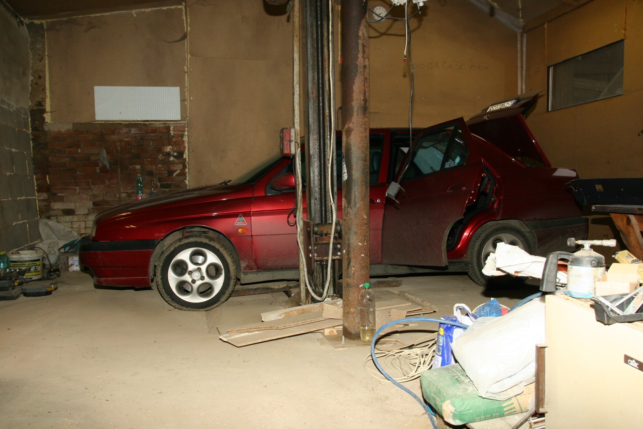

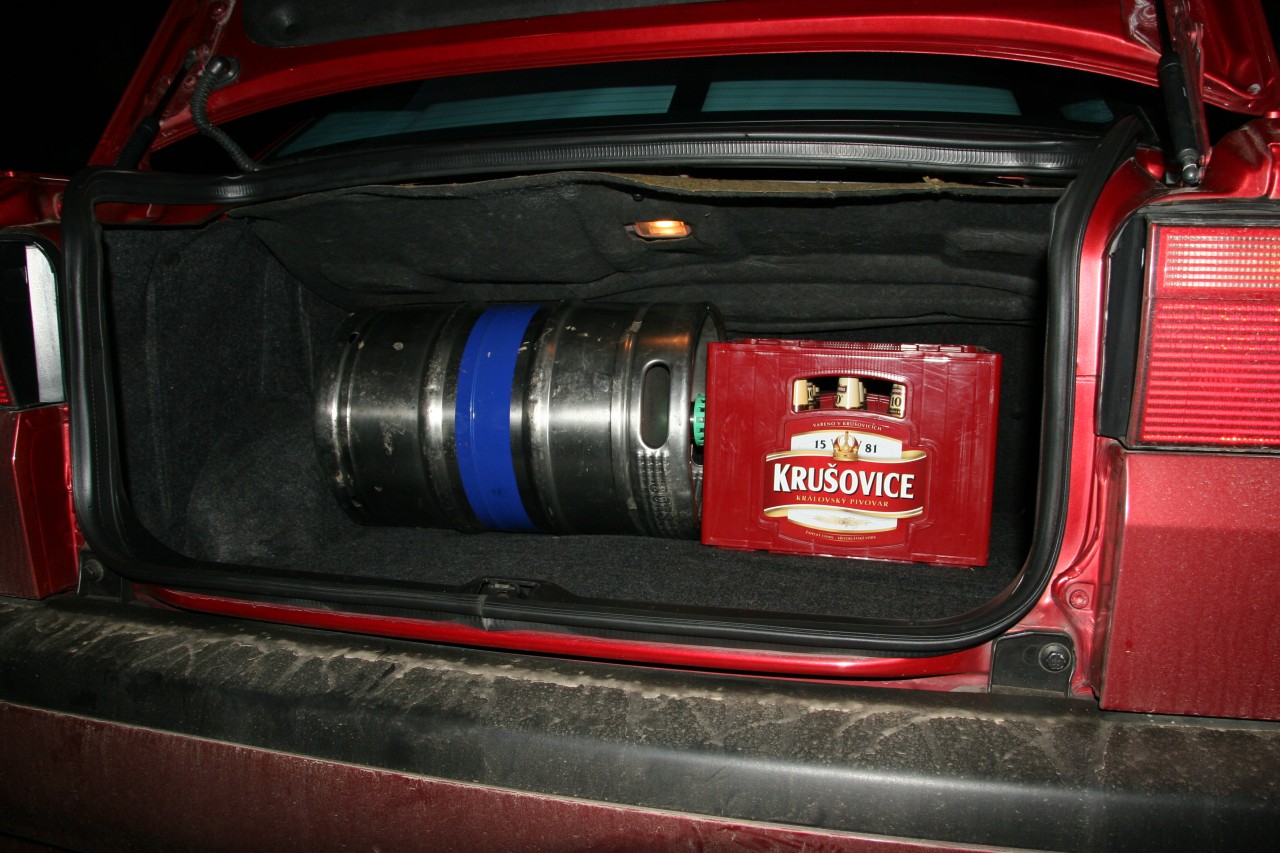

A ještě nějaké fotky s dílny a ten sud s basou :)

jak se tak divam tak do 155ky narves becku... do 75 becka nevleze ani za ho...o chybi cca 4 cm.... 75 ma fakt moc malej otvor do 520 litroveho kufru :???:

:-D Hade, ty jsi zvíře - z pole rovnou do dílny :-D
S těma podložkama sis odpověděl vlastně sám - zepředu je vyhoď dozadu i se šroubama, ne?
Re: hadXR - Alfa Romeo 155 2.5 V6 (1996)
Příspěvek od hadXR » 11.2.2014, úte 19:39
To není z pole, to je jen z vjezdu do dílny :)
