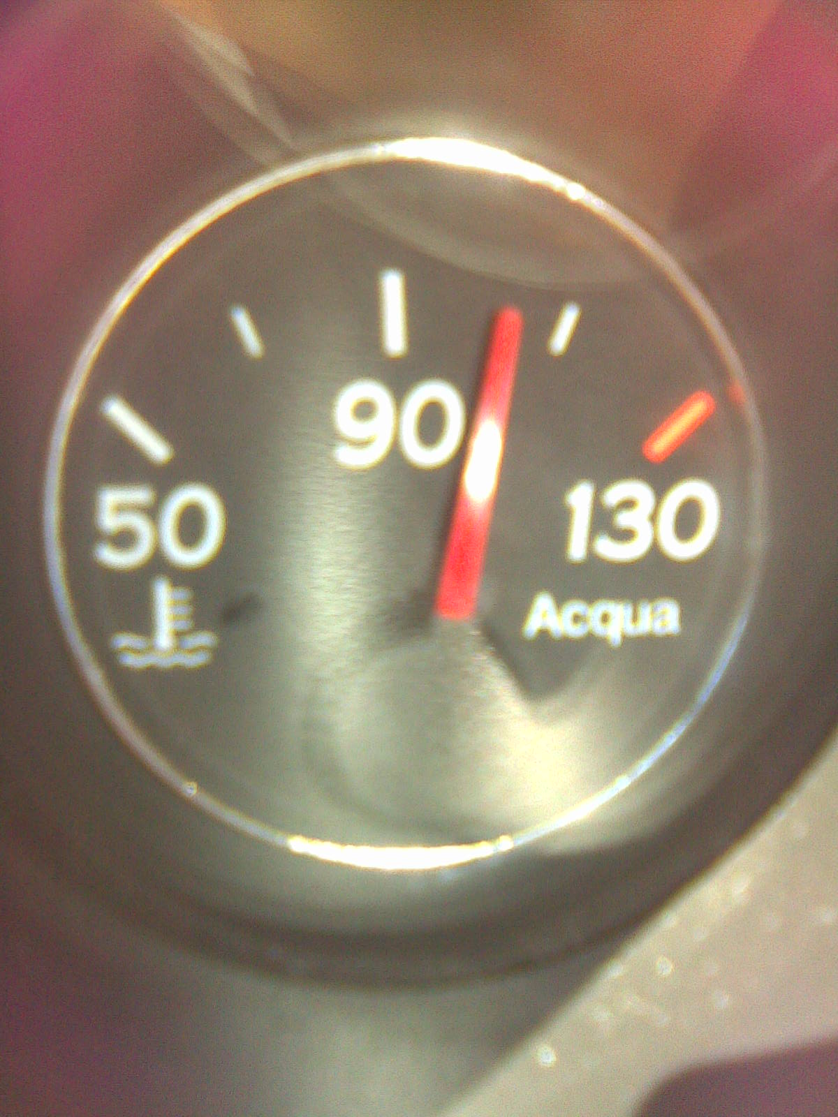

No ale návštěva diagnostiky mě čeká určitě. Já moc klimu nezapínám, ale dneska už jsem fakt musel, pařák jak sviňa jenže když jsem zapnul klimu tak mi voda vyletěla docela vysoko viz.foto a ne a ne spadnout :( Až když jsem ji vypnul, tak se to přiblížilo k 90 C...takže něco asi bude špatně, jinak termostat je novej. Zkoušel jsem to uchladit na dálnici, pěkně na šestku 3000 otáček 120-130 km ale s klimou ani ťuk prostě to vyselo pořád nahoře :smt102 Ještě když jsem zastavil a otevřel kapotu, položím ruku nad ty větráky tak ji tam dlouho neudržím jak horký vzduch to fouká. Jasně je vedro, ale nerad bych ji zavařil :smt056

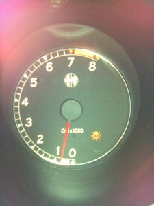

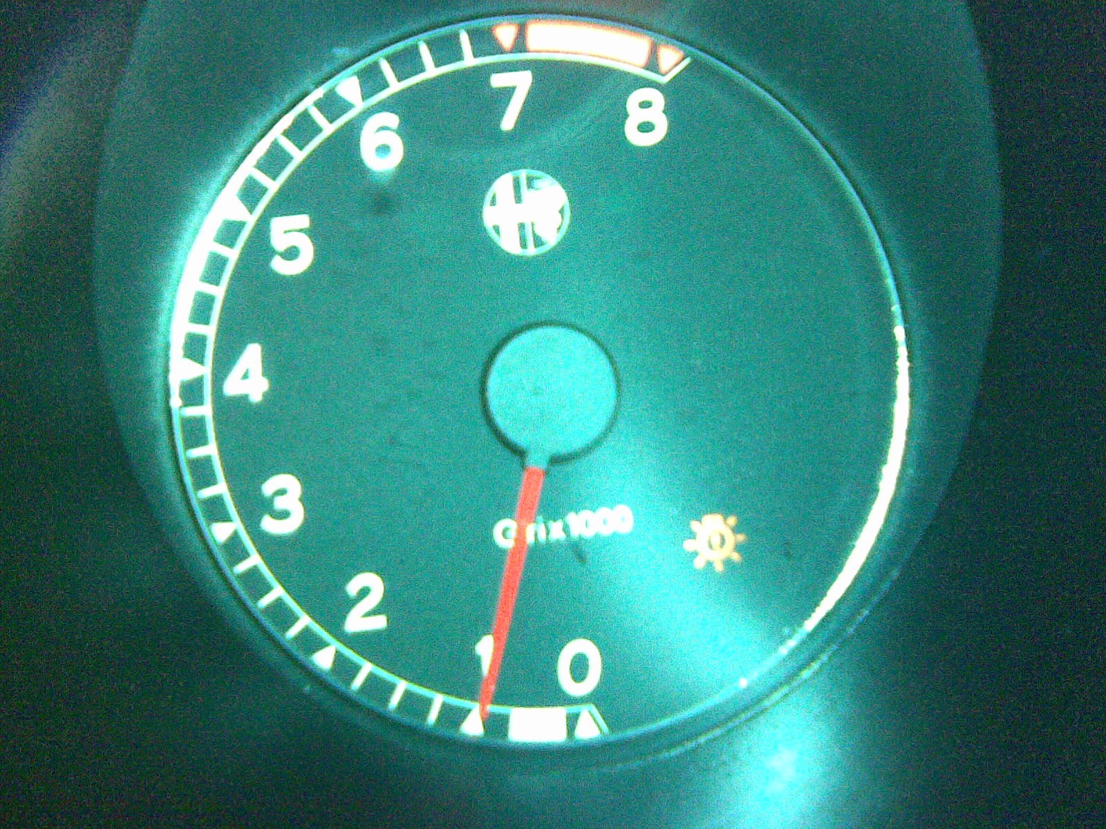

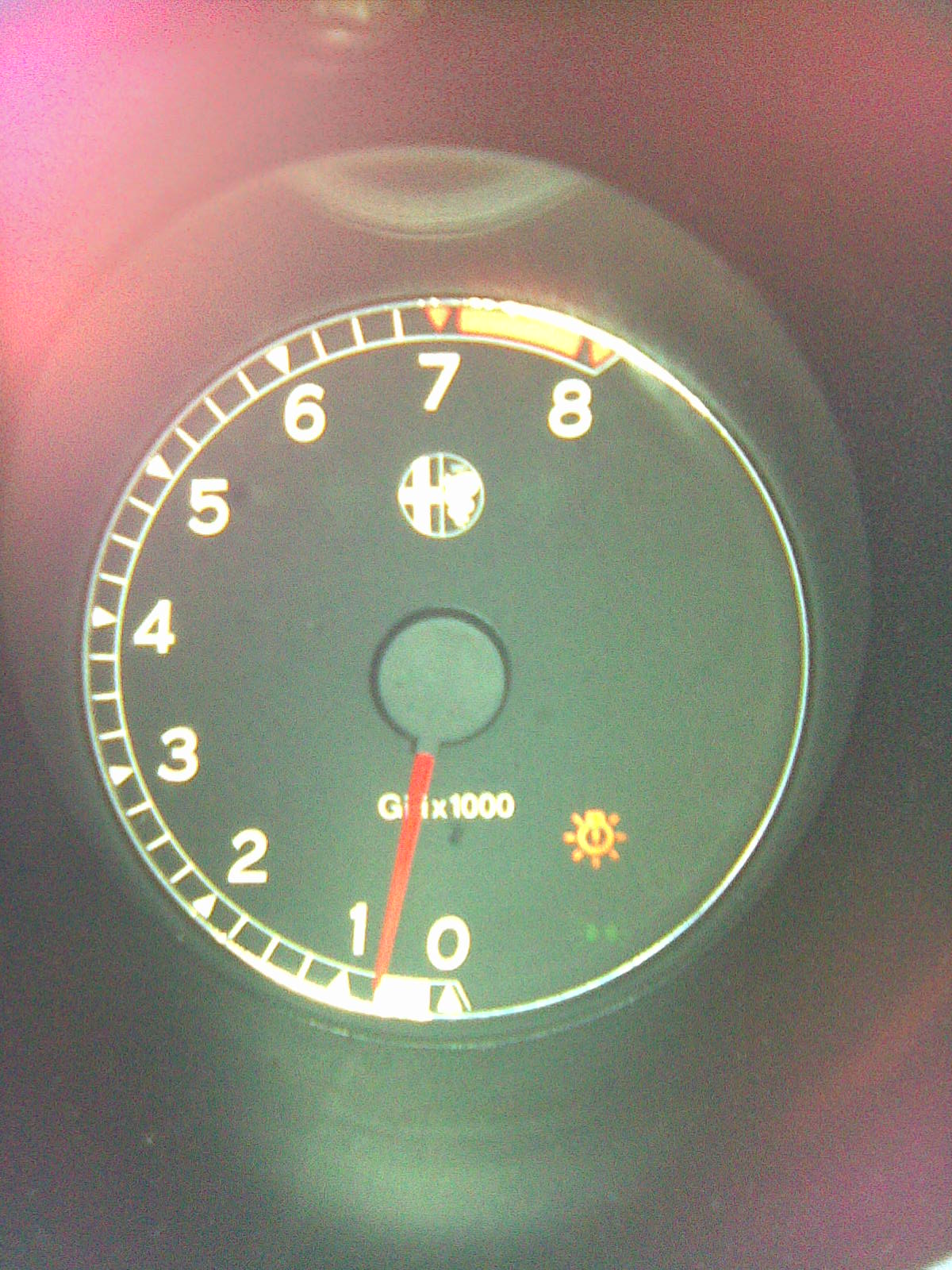

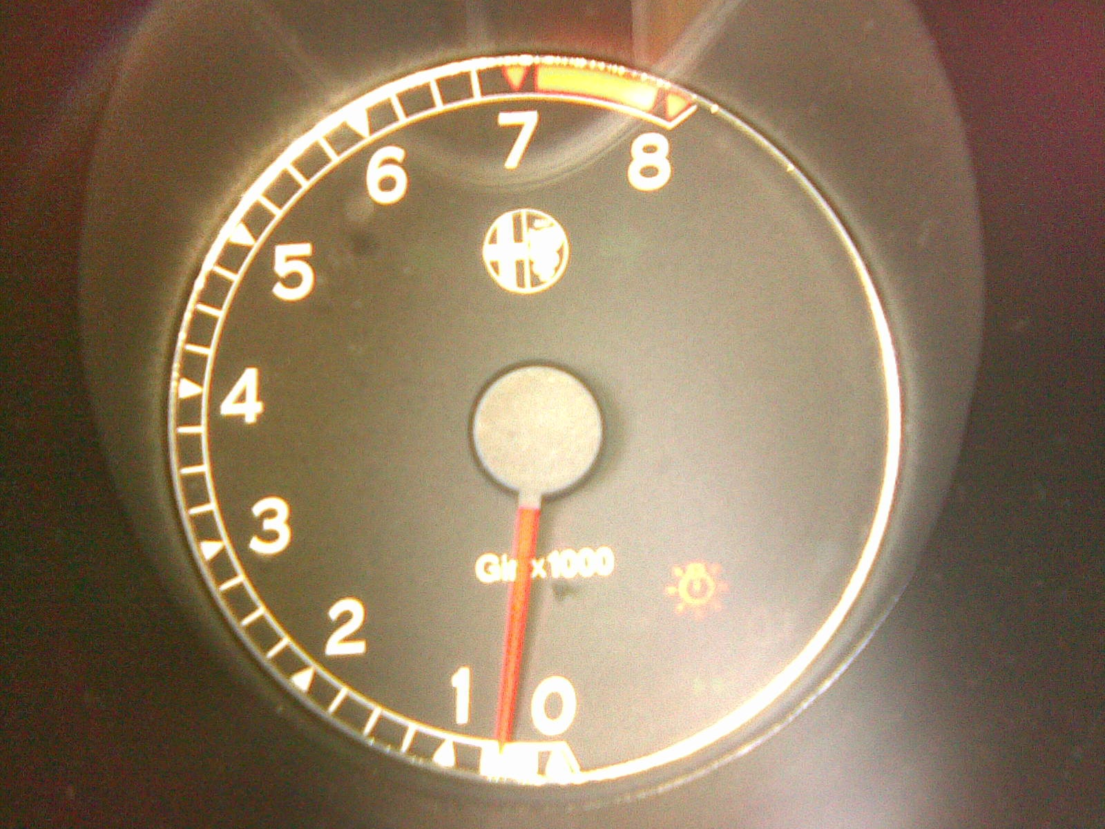

Jinak jsem si ještě všimnul, že když je auto studené tak mám otáčky na volnoběh kolem 1 000, postupně to klesá až na to rozmezí viz.foto...třeba to s tím taky souvisí.
Každopádně v pondělí na diagnostiku a uvidíme, i když si myslím že to nic nevyhodí :roll:

V tom uzavřeným chladícím okruhu se počítá s chvilkovým vyběhnutím teploty ke stovce, někdy i víc, takže bych se toho tak nebál.
Ovšem vzhledem k tomu že je motor v GTA dost drahej, na diag bych si nechal zkontrolovat jestli budík ukazuje dobře.
Jinak řešení je taky vypustit vodu z motoru a dát tam pouze fridex, neředěný, vydrží mnohem víc než 100 stupňů, to ti nevyvře.
Ale není to řešení pro tvé GTA, spíš pro nárazově přetěžované motory, vrchy apod.

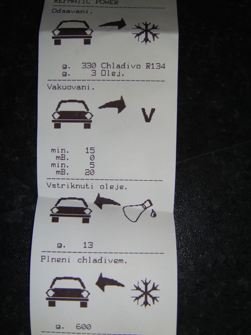

Tak jsi to vystihnul naprosto přesně :-))) Vysoký tlak v klimatizaci a chladič vody na bago :D Takže mě čeká v nejbližší době výměna a ještě dát do cajku klimatizaci...hned jsem klidnější =D>
