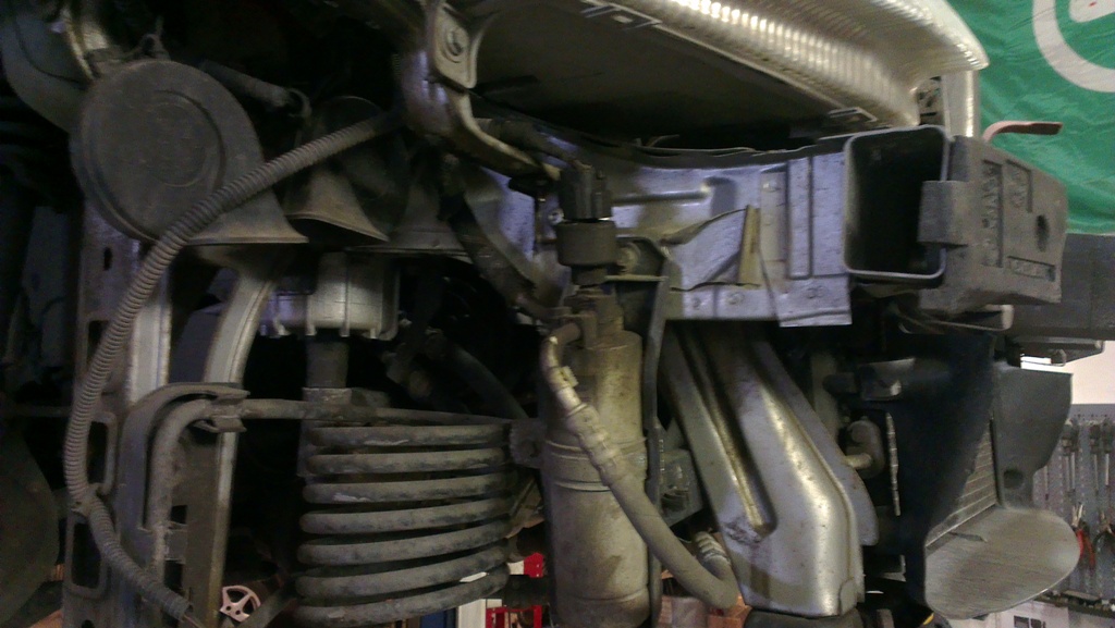

Příspěvek od Petr147 » 4.4.2013, čtv 22:57
ten velký válec je dehydrátor klimatizace? a na co do něj vedou dráty? :)
Re: Klimatizace
Příspěvek od Dallen » 4.4.2013, čtv 22:58
Susiš klimatizace, draty na něj nevedou, vedou na ventil přes který je ovládán.
Je dobré ho sem tam vyměnit
Re: Klimatizace
Příspěvek od Petr147 » 4.4.2013, čtv 23:02
protože je tak krásně schovaný pod nárazníkem, tak ho bude měnit jenom opravdu pečlivý majitel :-D
Re: Klimatizace
Příspěvek od Dallen » 4.4.2013, čtv 23:14
ono je ho zbytečné měnit když klima bez problému fungovala celou dobu, ale pokud se někdy na ní něco dělalo (o-kroužek, kompresor) tak si natáhne vzdušnout vlhkost a pak už nemusí dobře plnit funkci (roslináře).
Já ho měnil nedávno, chce ho tam dát těsně před vakuováním. Vyšel na nějaké tři kila (je stejný jak na nějakou toyotu).
A letos budu trubky asi opět rozebírat tak ho asi znova vyměním :supz:
