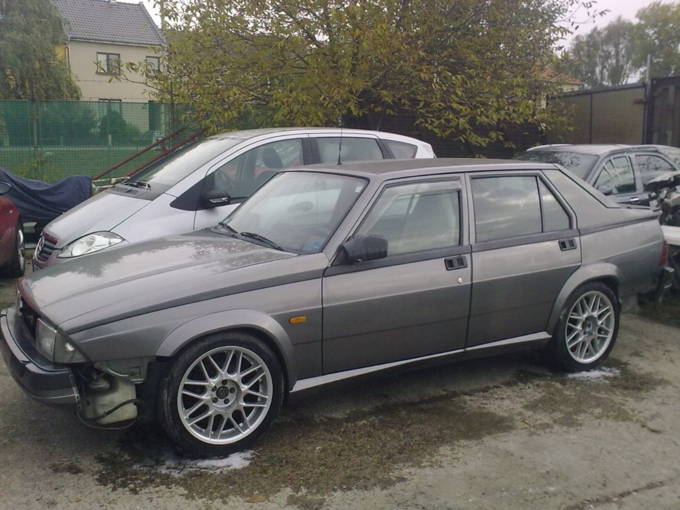

Příspěvek od Kratas » 8.8.2010, ned 11:11
Mimochodem,co bys chtěl za přední náraz z Ameriky?

Příspěvek od Rasputin » 8.8.2010, ned 16:32
uuu, to mas 17" kola? A vidi dobre, to spatne zrkadlo mas sklopene?? Bo ja som sa snazil o sklopenie na mojej alfe ale bal som sa ze ho urvem :-k Ak to je fakt sklopene ide to na manualy aj na elektrickom?

Příspěvek od Milano75 » 9.8.2010, pon 16:40
Kratas píše:Mimochodem,co bys chtěl za přední náraz z Ameriky?
bohužel náhradní nemám, co bylo to QV z vrakáče, tak to by lopřwstavěné na speiál a nárazníky byly obyč
sám mám prasklej zadní a pro ten si jedu za typem co jsme mu ho kdysi prodal
měl i přední, ale vykradli mu garáž :(
