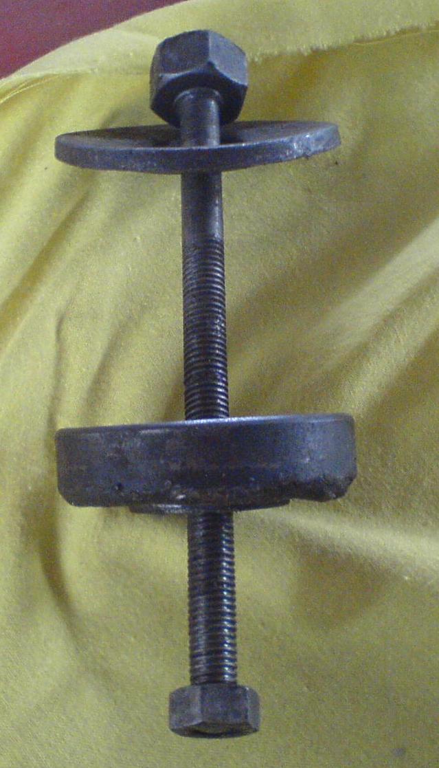

jj, to ze presahuje som si vsimol, ten stahovaci pripravok vyzera zhruba ako, resp. stahovaci je v zmysle tom ze natiahne ten silent do toho diona, alebo sa to natiahne na ten silent, zmrsti ho a potom lahsie vlkzne do napravy?
//edit; pozeral som manual, uz viem jak vyzera ten pripravok, akorat ze nic podobne nemam. Nejake ine moznosti ked nieje k dispozicii ten rpipravok? Aj by som sa kaslal nato, ale jednak mam novy a jednak ten co je vo vnutry je poskodeny.

lol já sem to dělal, vyráběl sem bud přípravek na silent nebo na ložiska, už nevím- jedno sem tam namlátil a druhý nalisoval, ten přípravek nafotím a pošlu (nic extra to nejni závitová tyč a pár podložek)

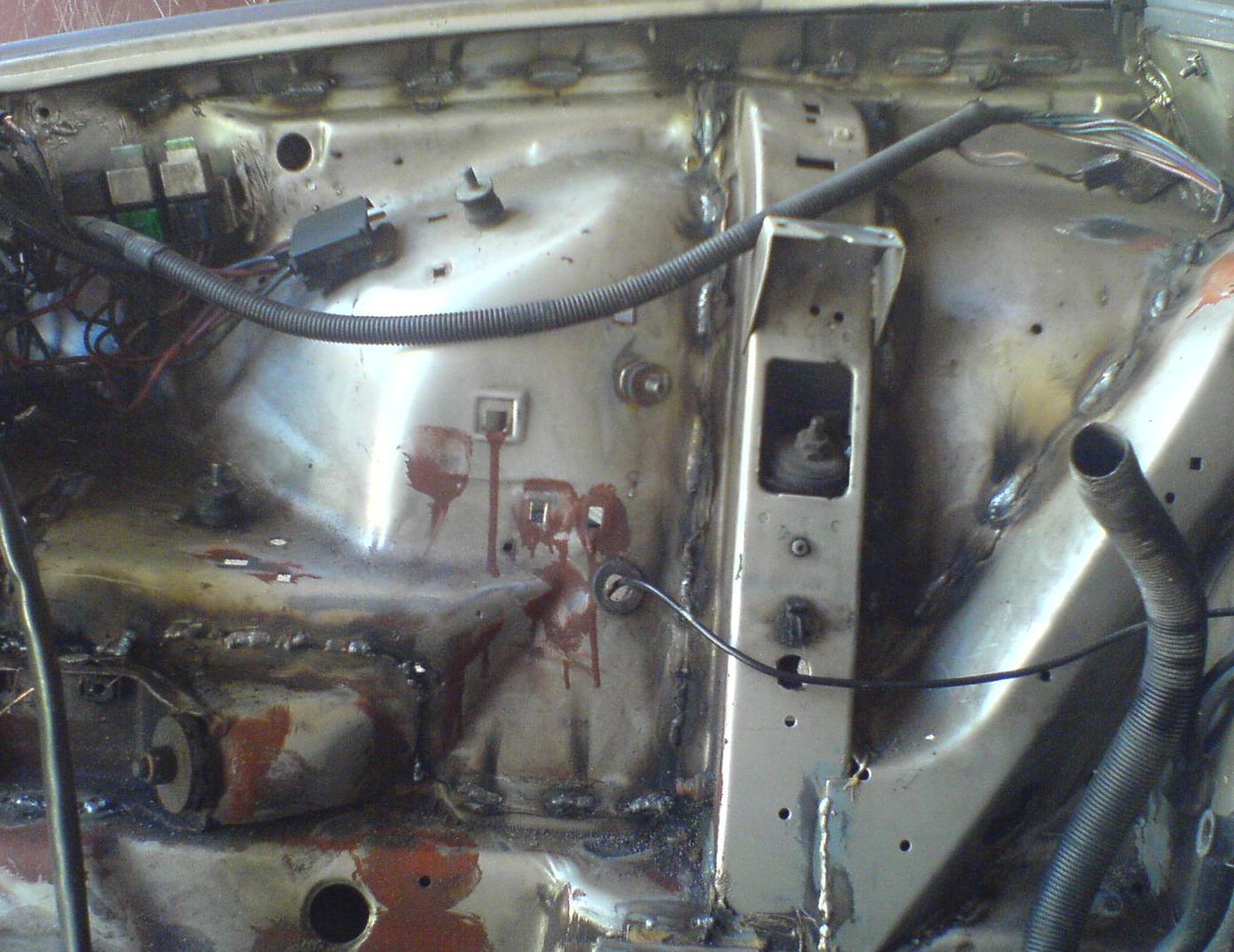

začínáme z tuningem
rozhodl jsem se kapku zpevnit motorovej prostor(časem tam dám i rozpěrku mezi tlumiče) čerpadlo se mi generálkuje, motor je přetěsněnej a pak se začne ladit
jo a tady je ten stahovák: silent sem dal do mrazáku a pak ho nalisoval/šlo to ztěžka)

Re: sportovní úpravy-rady tipy atd
pěkná práce, furt nad tím uvažuju, mám komplet odstrojeno, vyčištěno, odmaštěno... Možná taky začnu bodovat

když nebudeš zvyšovat výkon nebo bourat tak je to docela k ničemu
u toho TD plánáju nárůst kroutáku na 400nm jinak sem narazil na milou věc s uložením horního ramene(nafotím a dám do sekce ůdrža)
Ale takhle rozpěrku mezi tlumiče bych ti doporučil ta bude docela dost stačit, taky jí budu vyrábět, ale až dám do kupy auto, protže za chvilku je Mimon tak bych se tam chtěl mrknout

Jako sorry, ale ty smrkance od svářečky nic nezpevní,ale akorát vyhřeješ plech, a ten změkne.
