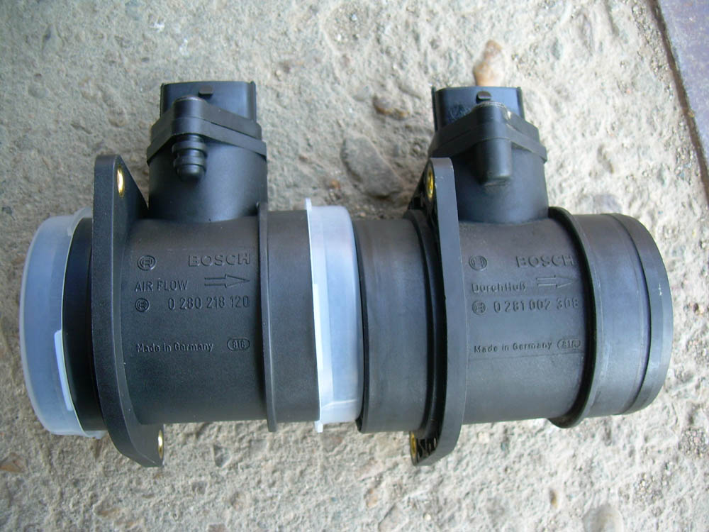

Tak včera sem taky měnl váhu vzduchu. 1.9 JTD 85kW. Auto kouřilo ale většinou jelo normálně. Ale občas by jakoby ztratilo polovinu výkonu a nemohlo se to rozjet ani na 2ku. Pak zase po pár přeřazení byl výkon ok.
Jenže docela šok byl, že když sem tu starou sundal, tak tam byl uplně jinej typ, než tam patří :smt075

muzou tam byt obe co jsou na obrazku

drtikols píše:muzou tam byt obe co jsou na obrazku
Dle čeho tak soudíš? Podle katalogů co sem pohledal, tak stejné nejsou a ani vzhledově ten snímač vevnitř není totožný...

tak co jsem koukal na http://www.pop-art.cz tak tam mají být ty co máš na obrázku.

Tak já sem teda i v tom Pop-artu vyčetl, že ta váha je na jinej typ motoru. navíc ten katalog na popartu není moc přehlednej. Zkus se podívat třeba na elitecat.cz

Jenx píše:Tak já sem teda i v tom Pop-artu vyčetl, že ta váha je na jinej typ motoru. navíc ten katalog na popartu není moc přehlednej. Zkus se podívat třeba na elitecat.cz
podle pop art je na 85kw tyhle dve vahy
