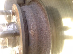

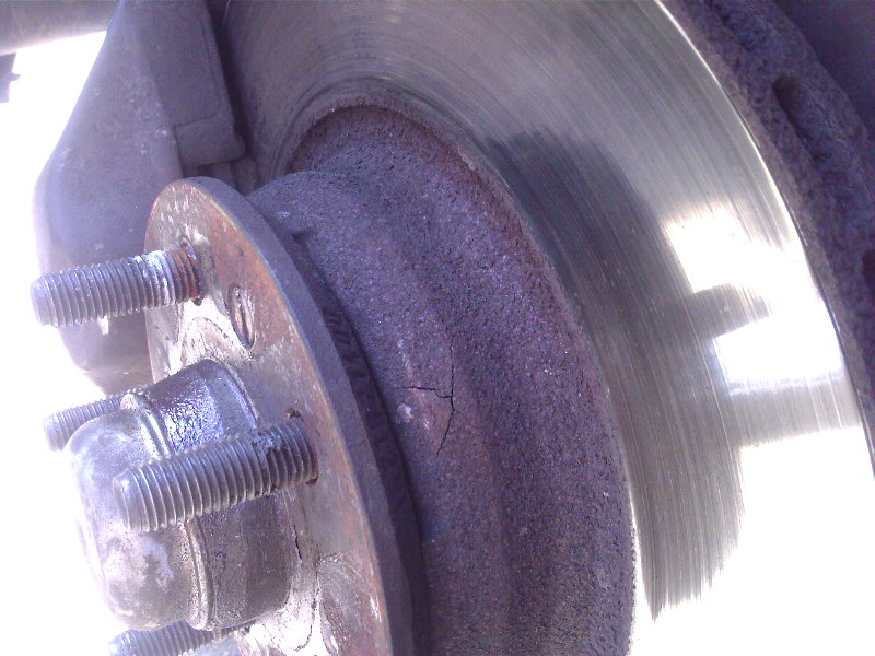

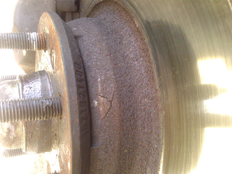

tak dneska som mneil manzetu na riadeni, a vsimol som si zaujimavu vec na lavom kotuci, a nako z toho nemam dobry pocit, co nato poviete
Znese to este daco, alebo suce na vymenu.

lol tak kotouč vyndej a zahod, jinak si koleduješ o držkopád a dosti velký
Re: Přední brzdy 75
Jak píše Milano dej to pryč, je to jenom čekání na průser

kurna, mno italiu to bude musiet nako prezit. Inak kotuc je jak novy, nieje zjazdeny, ryhovany... este uvidim potom, ono sa da myslim oddelit cisto kotuc od "nabojovej" casti, vrvim, skoda by bola samotneho kotuca

když odmontuješ ty dva šroubky co ti drží kotouč k náboji, tak jde oddělit kotouč od náboje rukou, ALE jakto tak bejvá je přirezlý a musel jsme ho dát mezi dvě dřeva a pořádně do náboje ze zhora praštit
s tím kotoučem si nezahrávej pokud je ti alfa milá
kup ATE od auto kely a přes slevu alfisti.cz máš oba kotouče za 3200kč

doma su k dispozicii ventilovane + vrtane kotuce, a tie nechcem...

Ja som nemal sancu vyrvat kotuc ako vravis, musel som ist pod lis a vylisovat ho... Jo a este musis mat cely naboj z auta DOLE, nie je to ako ostatne auta, ze kotuc je nasunuty na naboji a v naboji su stefty, ale 75ka ma kotuce ZA nabojom, a stefty drzia v kotuci... Je to kokotsky system aby si pri vymene kotucov (ar156 - 10 minut roboty) rozobral polku auta...Milano75 píše:když odmontuješ ty dva šroubky co ti drží kotouč k náboji, tak jde oddělit kotouč od náboje rukou, ALE jakto tak bejvá je přirezlý a musel jsme ho dát mezi dvě dřeva a pořádně do náboje ze zhora praštit

jo musíš sundat náboj
stejně jako u škody 120
ber to tak, že 156ka má náhon na předek a 75ka ne e

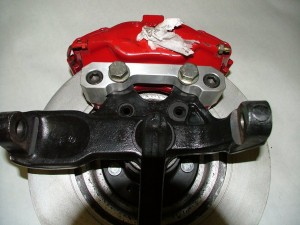

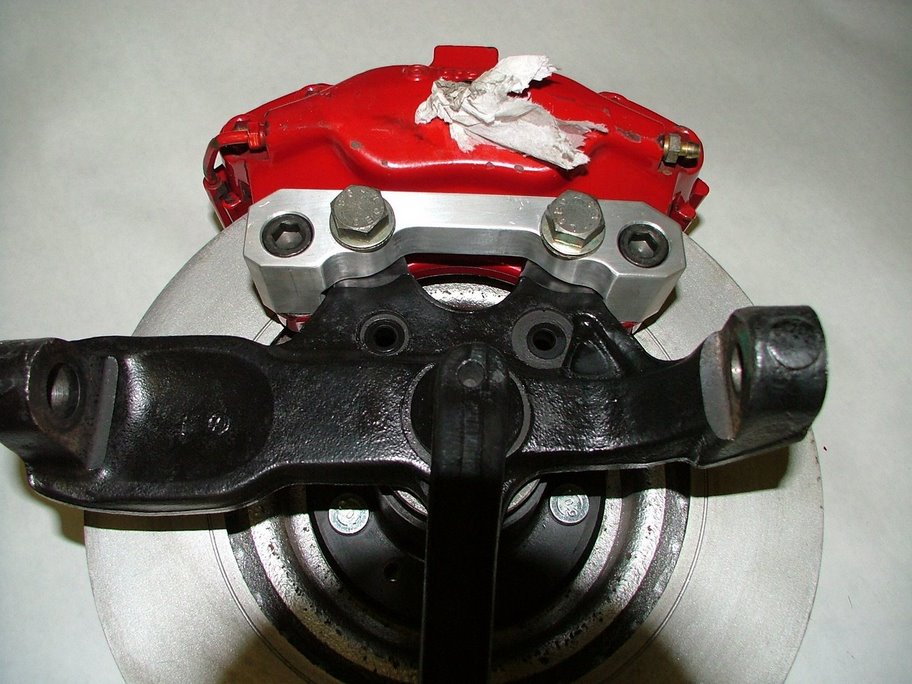

Ahoj Alfisti, uz se tu tady resilo, ale jak jsem procital diskusi nedoresilo. Potrebuji dat na 75 lepsi brzdy dopredu. Soucasny stav je takovy, ze brzdi dobre,ale ne vyborne. Vydrzely 12 hodin Le Brna, aniz by zvadly., ale na zavodaku musi byt ostrejsi. Zadni jsou ventilovane ze Zagata, vsude jsou EBC Yellowstuff a samozrejme Racing Fluid od Castrol za temer 2k za litr. Rad bych ale dopredu dal vetsi kotouce, uz mam 4 pistkova Bremba orig. AR, jen bude problem s tim uchycenim na tehlici. Byl jsem na navsteve u Rona Simonse na Nuerburgringu - RSR. 75 tam ma asi 40 kousku, skupuje to z cele Evropy. Mam uz od neho stabiky. Brzdy resi tak, ze ponechava 2 pistkova Bremba vpredu, duralove mezikusy a kotouc je patrne 305mm ( to si presne nepamatuji, ty mm mi vypadly z hlavy). Nicmene ma 16 palcova kola a jen ta, ktera maji loukote hodne ven, aby se tam ty brzdice vesly. Svezl me TS, a auto samozrejme sedelo super, ale i dobre brzdilo. Abych to ale shrnul, za ty duralove mezikusy chtel pres 500 Eroplanu. A to mi prijde docela dost. Otazkou je, to jeste musim doresit - kdyz se spocte plocha tech 2 pistku a plocha tech 4 pistku dohromady - jestli je tam vubec rozdil. Pokud ne, nebude to pri stejnem primeru kotouce brzdit lepe. Pak bych s tou vymenou prestal blaznit a opravdu koupil ty mezikusy od Rona. Je to vyzkousene i kdyz drahe. Kdo vi prosim kolik je roztec na 75 na tehlici vpredu na uchyceni brzdicu? Diky predem za rady. Ahoj Mirek
P.S.: jeste otravuji s jednou otazkou: Jdou brzdice 4 pistkove Brembo 305mm ( patrne z 166, nebo GT, 156) dat na 164 Super 3 litr?? Diky jeste jednou. Ahoj Mirek
Re: Přední brzdy 75
Mirku, neřekl bych že brzdnou sílu dělá až tak velikost třecí plochy, ale spíš průměr kotouče- páka. Možná tam nějaký posun bude, ale si ne to co od toho čekáš. Viděl bych to spíš na mezikus těhlice- třmen. Každopádně 500e je cena z říše snů. To musí zvládnout každej druhej frézař. Matroš leteckej dural. Nic složitýho v tom nevidím, nakreslený v ACADu to mám za pár minut
Rozteč ti změřím večer v garáži, těhlice mám venku. Jde o to zjistit co se dává za kotouče, jaké mají odsazení oproti origu ( něco jako ET u kol) a podle toho řešit mezikus ( odsadit- přiblížit)
Případě zkusit http://www.mdcomponents.cz/ a vytvořit vše na míru...
Večer ti sem písnu co jsem naměřil. Budu se někdy taky muset dostat k tobě, potřeboval bych vědět šířku mezikusu na zadní třmen, aby šel dát Zagato kotouč. Tvar je mi jasnej, ten si vymyslím z třmenu. Jde o šířku a nechce se mi jí dopočítávat podle kotouče

Mirku jestli jsi jel LeMost budeš znát Davida Dědka, ten má tuším nějaký kotouče co se používají v Nascar a třmeny už nevím, myslím, že taky nějaký upravený origo. Já bych to viděl na úpravu tím mezikusem, ty třmeny Brembo jsou hliníkový a nic blbýho na nich nevidím. Zato vzadu je to evergreen. Přehřívají se, blbě se to odvzdušňuje, dozadu vede jen jedna trubička na 4 pístky a úchylnej tvar pístku, kterej přenese všechno teplo z desky do kapaliny. Co dělá Ron s motorem na těch 75-kách TS ? Nic ?

mno kdybych chtěl mermomocí lepší brzdy na 75tce, tak dám větší kotouč, z 156/164 a mezikus na stávající brzdič(zrepasovaný)
dědek tam má tuším 4 pístky z porsche(jedna bába povídala), větší kotouče a používá těhlice V6

dekuji za rychle odpovedi. Ano s Davidem se dobre zname, spolupracujeme, je to prima chlap, jen to mam do Brna hodne z ruky. Nemyslel jsem plochu treci plochy, ale soucet ploch pistku - to znamena na jakou plochu pusobi tlak kapaliny, jinak je to samozrejme take o pace- cim vetsi priumer kotouce, tim vetsi moment. Ale ja nejsem technik, jen fusuji do remesla. Ron ty bezna auta na pujcovani moc neupravuje z duvodu zivotnosti. Jeho filosofie je super podvozek a brzdy, motor aby vydrzel i horsi zachazeni. Jinak jeho vlastni zavodni auto, to je jine kafe. Na TS i V6 ma cip, jine sani, vacky a pisty. Pak ma schovanou v kontejneru Alfettu GTV, moc peknou, motor je tam od Jihoafricana - ( jmeno jsem zapomnel) myslim 3,7 litru, vyramovana a udelana- opravdu zavodni auto. Jinak ja mam Milano, zatim v "EVO I", dalsi generace budou nasledovat. Ma filosofie je podobna, zatim vyborny podvozek, dobre brzdy a prevodovka, drzak motor. Motorsport je proste moc moc draha legrace, brat to vazne, tak me zena zbavi svepravnosti a zavre do Bohnic. Jen pro predstavu jen startovne na vytrvalostni zavod stoji 25000 Kc. A to jste jeste ani nevyjeli. Diky za rady, tesim se na shledanou. Ahoj Mirek

asi tu ještě nikdo nedával kotouče ze 156ky 2,0TS na 75ku s použitím dvojpístků se 75ky
já že bremba jsou levnější na 156ku než 75ku
jenže jaký použít desky???

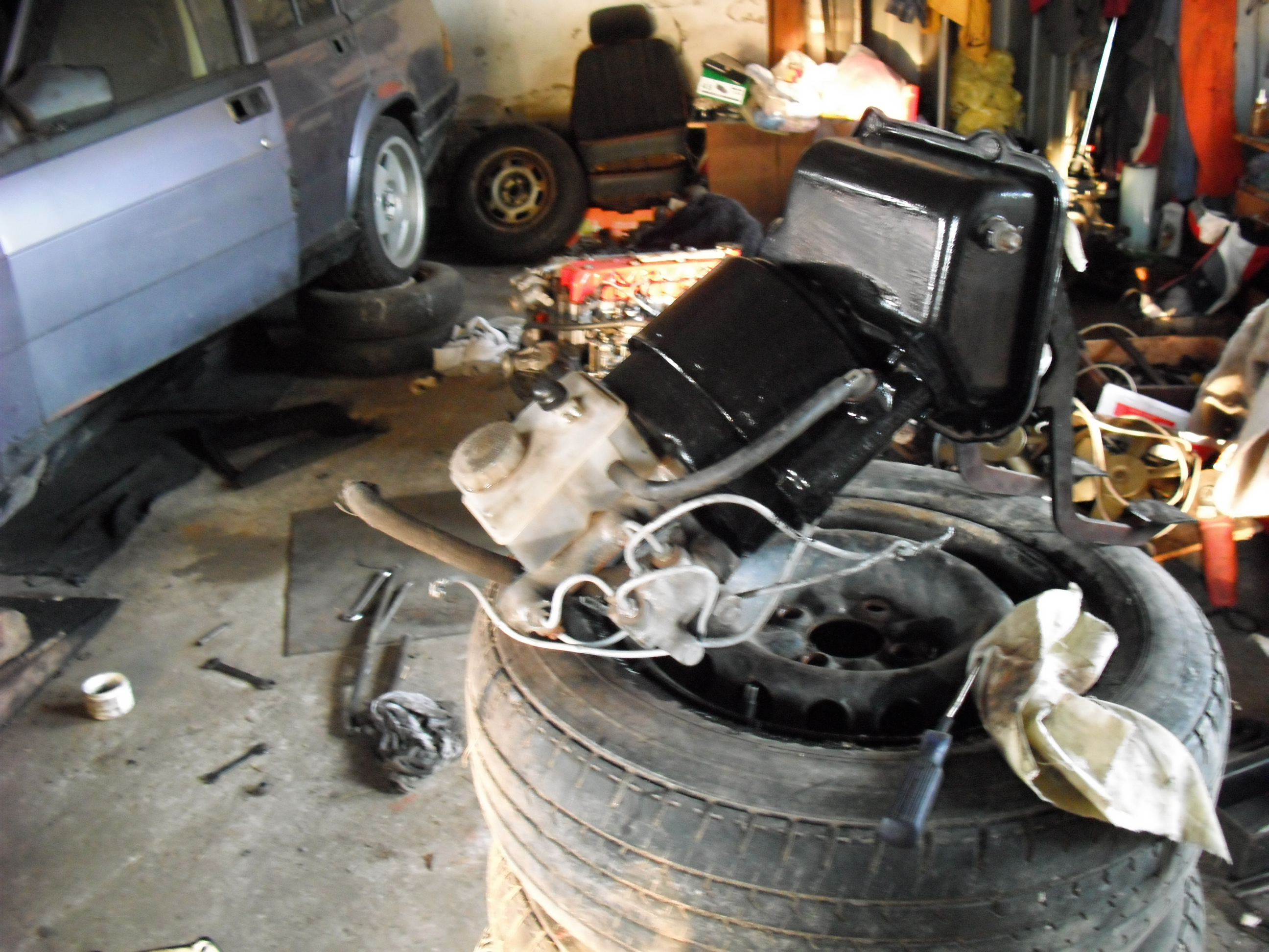

to byl porod
aneb záměna posilovače brzd 2,0TD za 3,0V6

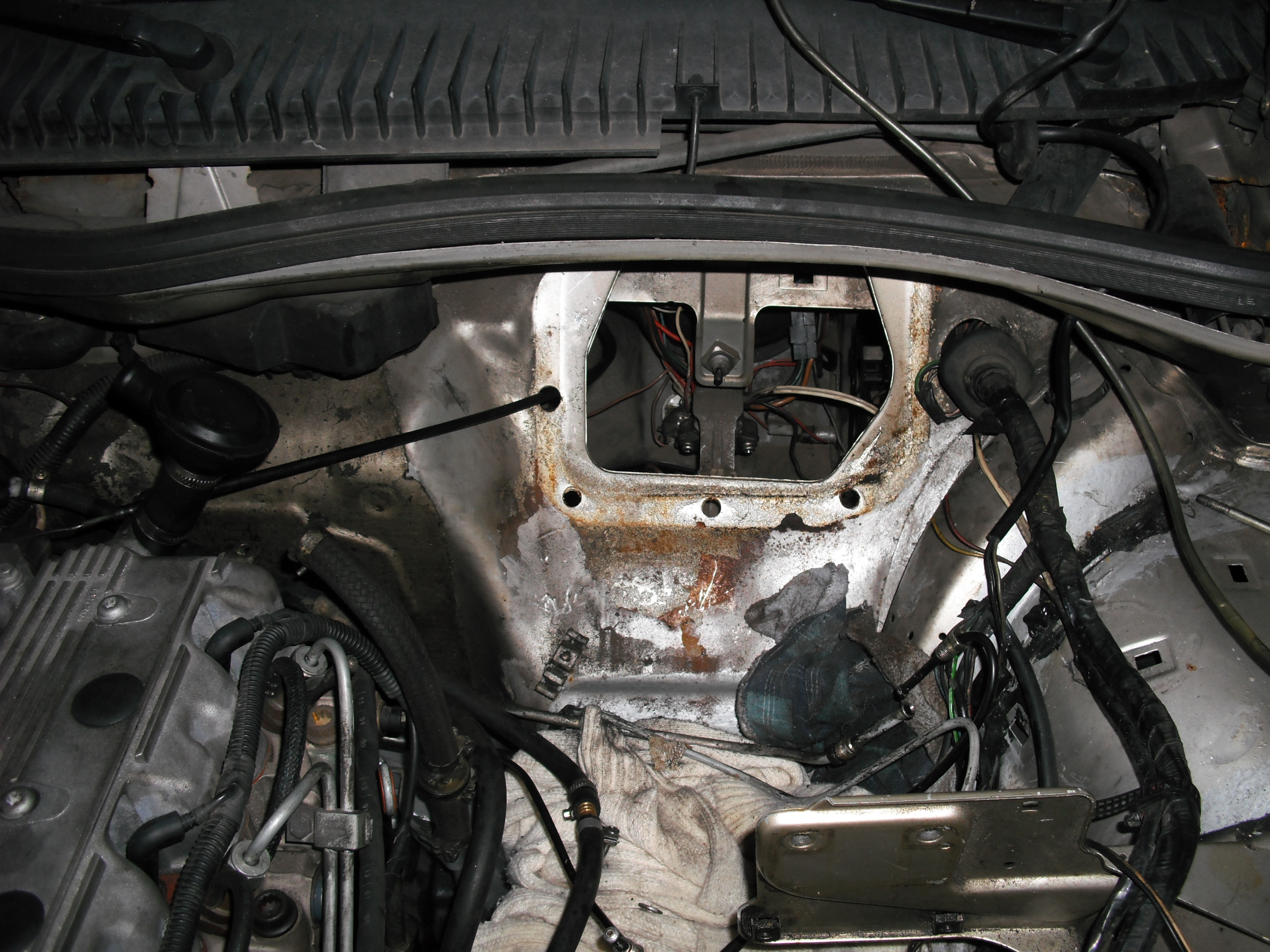

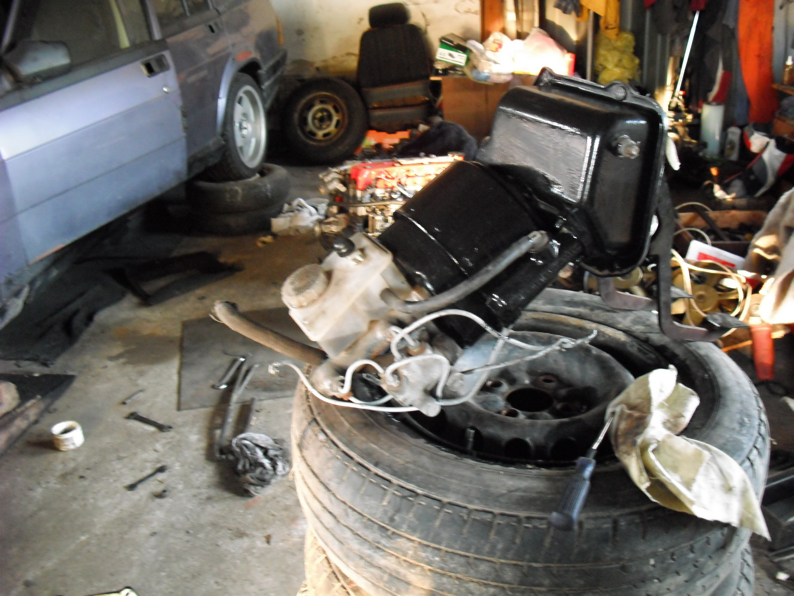

sem to zatím jenom vyndal
cpát to tam budu někdy v sobotu nebo v neděli
ono sem to plánoval tak jako tak, protože V6 posilovač je větší a když už tam mám V6 brzdy
nechám tam i omezovač brzdnýho účinku, celej ten paznecht na obrázku je z V6 QV
má to na jeto 25 000, tak to snad bude dobrý i když byl posilovač docela dosti orezlí
právě když sem TD koupil, tak tekl hlavní válce a tekl do posilovače, válec sem vyměnil a kašlal na to, už tehdá když sem to odvzdušnoval, tak to vrzalo, ale při normálním ježdění posilovač fachal
ale s porovnání s V6 ty brzdy byly měké
ono koukám, že TSko má taky ten malej bubínek

takže sm to konečně smontoval, nalil kvapalinu, začal odvzdušnovat a vono nic, vypadá to, že je KO hlavní válec, kterej sem tam namontoval, takže tam půjde spátky původní brzdovej válce
ještě váhám jestli tam nechat omezovač, když hl. válec je KO
(omezovač a hl. válec byl namontovanej na posilovači z QV, myslel sem, že když auto mělo 25tis najeto tak bude ok

Omezovač vyhodit, je k ničemu, jen se hůř odvzdušnuje zadek.
