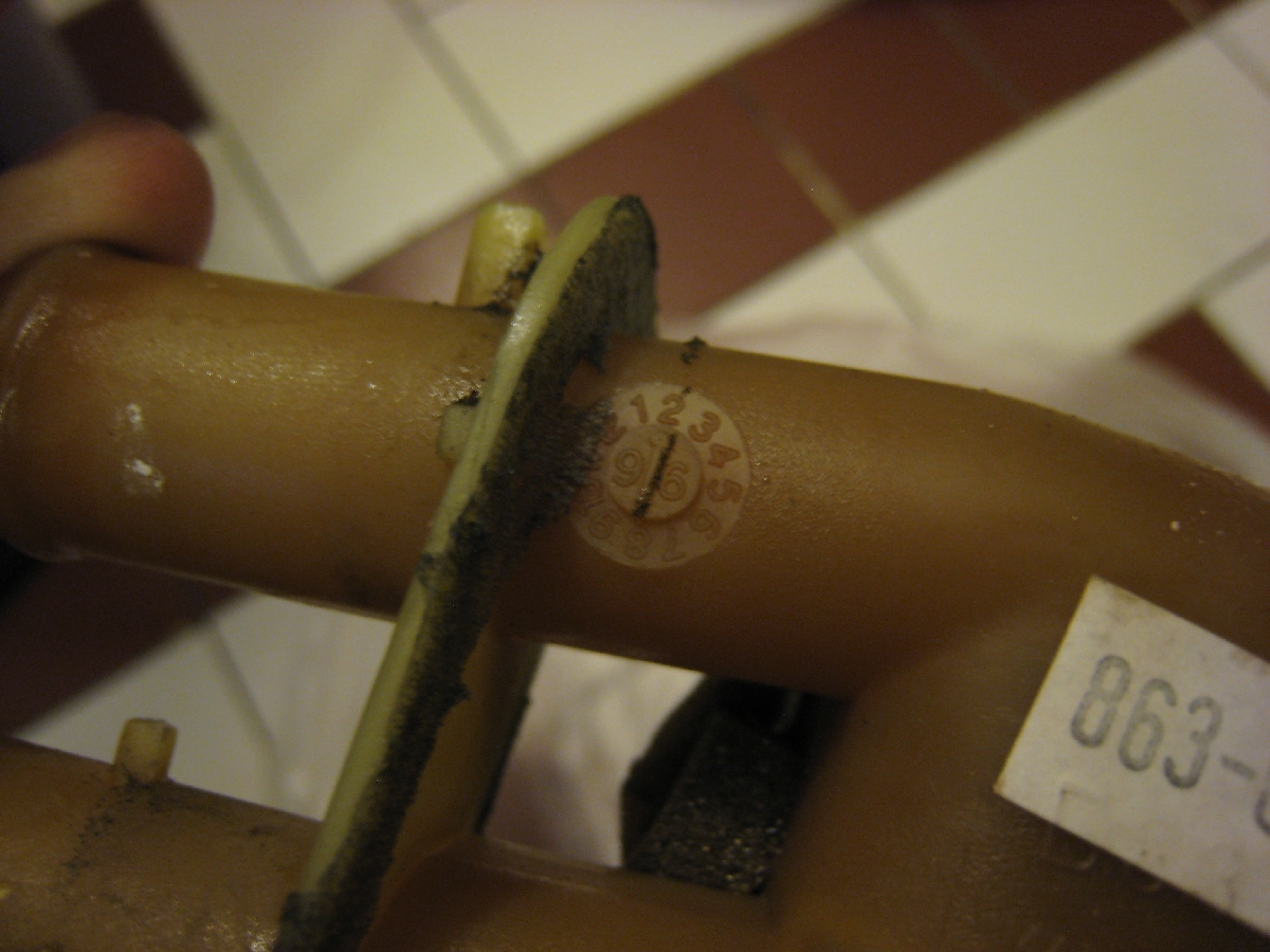

jsem menil ten chladic topeni v zime,venku bylo -10...... delal jsem to podle navodu z internetu,povedlo se mi udelat bez rospojeni trubek klimatizace,nekolik sroubu taky upustil do vany,ale ich tam ne nechal,s pomosi teleskopickeho ukazovatka s magnetem na konce jsem ich bez problemu vyndal!! tady je ten navod,snad to nekomu pomuze...

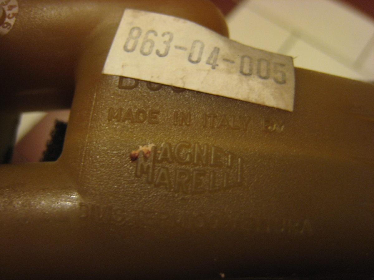

to je ten puvodni radiator, tich 96 se sipkou neni nahodou rok vyroby dilu?

Příspěvek od Zip166JTD » 5.10.2010, úte 16:16
hm no je většinou je a šipka ukazuje měsíc. Asi nějaký přebytek ze skladu :smt040

Příspěvek od Alexx » 5.10.2010, úte 16:59
auto mam vyrobene v 2005 r. a chladic tam z roku 1996!!!!!!!!!!!!!!!!!!!!!!!!!!!!!! :smt013
Kur...y ITALSKE!!!

Příspěvek od Hampice » 5.10.2010, úte 19:20
Pokud už ho někdo před tebou neměnil, ale vzhledem ke stáří vozu se mi to nezdá. Hustý docela

Příspěvek od Alexx » 5.10.2010, úte 19:35
ten dil podle me,byl namontovan primo v tovarne ,o cim svedci ten papirek s datumem....

Příspěvek od kaso1 » 5.10.2010, úte 20:53
Alexx píše:auto mam vyrobene v 2005 r. a chladic tam z roku 1996!!!!!!!!!!!!!!!!!!!!!!!!!!!!!! :smt013
Kur...y ITALSKE!!!
Pokial je z roku 96 tak sa urcite montovali tieto iste radiatory do ineho modelu Alfy,Fiat.
Ked ich mali odskusane a boli na sklade preco ich nedat do 166.Nemuseli nic nove navrhovat.

Příspěvek od Zip166JTD » 5.10.2010, úte 20:55
Jen by mě zajímalo k čemu se ten radiátor dá ještě použít jelikož 166 začalo vyrábět až v 98. že by nějaká Lancia ? Třeba kapa hmhm :-k

Příspěvek od Zip166JTD » 5.10.2010, úte 21:19
Tak nebo tak je to trochu svinstvo jelikož pokud se nepletu tak každá ta trubička co prochází voštinami je na koncích osazena těsnící gumičkou, a tyhle gumičky velice rády časem styří když se nepoužívají. No a pak je závada(tekoucí topení) na světě.
škoda pokud si taliáni takhle serou do vlastního hnízda.

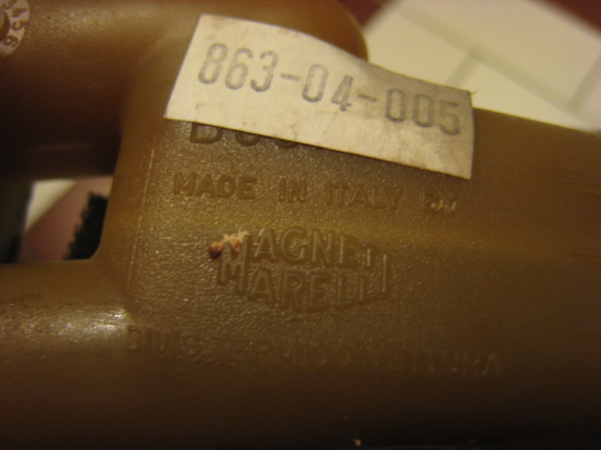

Příspěvek od Hampice » 13.10.2010, stř 14:45
Na posledních dvou fotkách se vysvětluje předešlé téma ohledně roku výroby radiátoru. 164 od verze Super (určitě, možná i dříve) stejné topení, tzn. že tento radiátor se vyrábí už zhruba od roku 93...

Příspěvek od Ladin 164V6 » 13.10.2010, stř 15:28
Hampice píše:Na posledních dvou fotkách se vysvětluje předešlé téma ohledně roku výroby radiátoru. 164 od verze Super (určitě, možná i dříve) stejné topení, tzn. že tento radiátor se vyrábí už zhruba od roku 93...
Jen doplnim ze stejnej ma Fiat Croma/Lancia Thema, takze na nem klidne muzete mit 86 :-D

Příspěvek od Zip166JTD » 13.10.2010, stř 19:51
No tak už je to jasné, fiat musí přece někde ušetřit :D . Furt lepší než VW

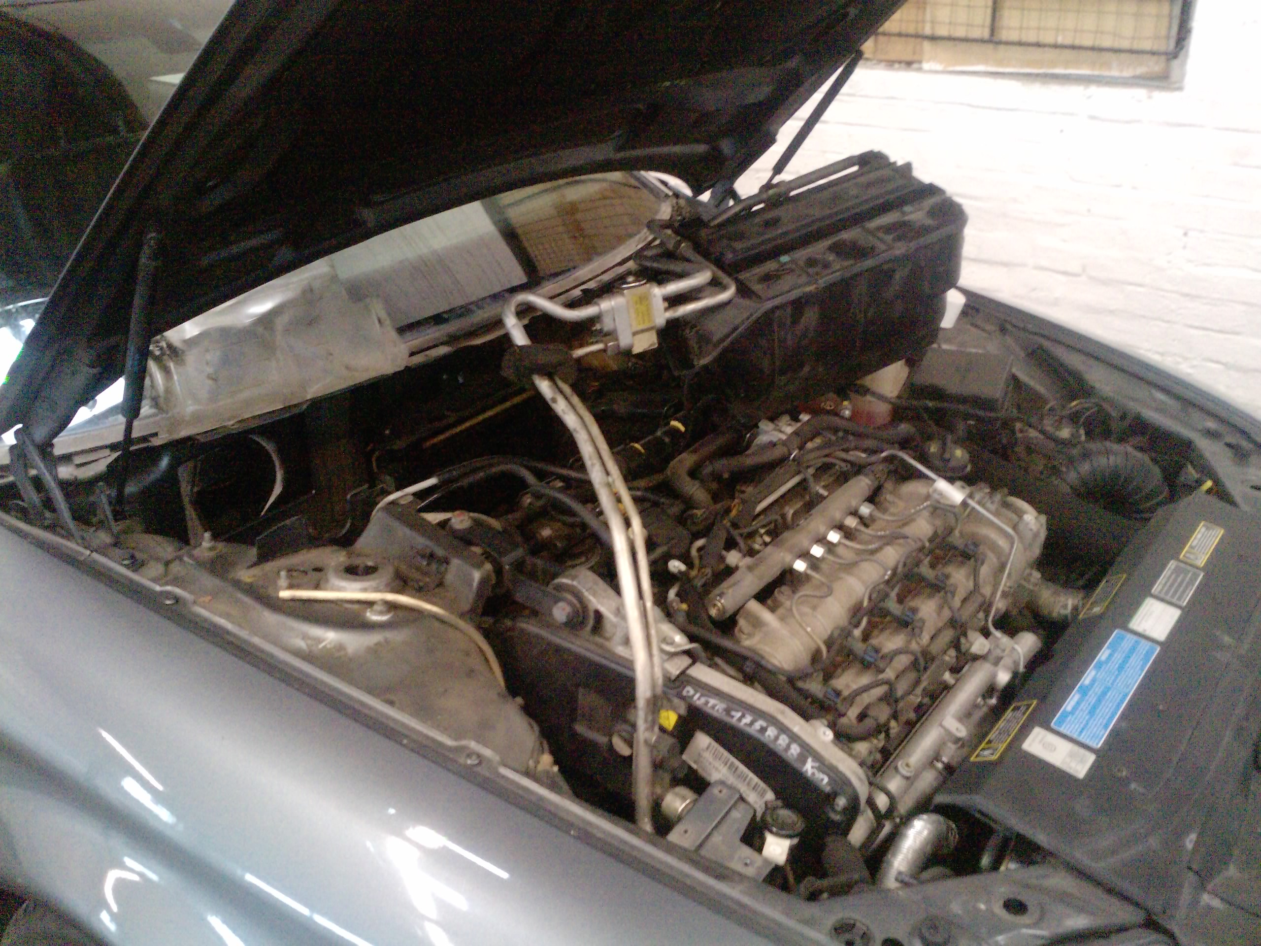

Tak právě jsem dodělal výměnu radiátoru a termostatu.Dohromady 6h čisté práce. Ale hlavně proč to píšu.Udělal jsem to bez rozpojení klimi. Stačilo otevřít všechny sponky do drží ty trubky klimi na karoserii až ke gumovým hadicím a krásně a hlavně Nenásilně šel ten radiátor odklonit. foto pro představu.

Ps: A ten noví radiátor topí naprosto bombasticky :smt023 .

Zip166JTD píše:Ps: A ten noví radiátor topí naprosto bombasticky :smt023 .
Za tu hromadu práce aby netopil... :smt040

Příspěvek od Zip166JTD » 18.2.2011, pát 17:58
Jj to jo, je to makačka ale fakt super. Tak jsem si představoval že má Alfa topit. Jinak topení mám hard tak snad vydrží víc než magneti mareli :-).
A ještě jsem tam udělal jeden zlepšovák a to že jsem zatmelil ten spoj kterým to teče do interiéru a provrtal malou dírku aby při další poruše topení tekla chladící kapalina do torpéda.
