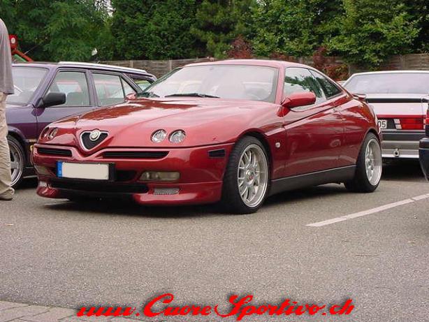

Tak abych to vysvětlil proč jsem dal takové rozměry a výrobce gum na svoje GTV:
1. Rozdílná šířka pneumatik je použitá, protože jsem koupil rozdílnou šířku rávků... konkrétně 8,5" dopředu a 9,5" dozadu. Jinak v techničáku mam napsaný pneu 225/50 R17, takže nižší profil pneu si myslím je jen plus a ten centimetr na zadní nápravě mě také netíží, jelikož ty kola nelezou ven a ani nemusím používat podložky! Navíc tyto kola jsou i s těmito rozměry lehčí než originální kola co mam na GTV (205/50 16), mají skoro stejný průměr (přesněji necelý půl centimetr jsou 17" vyšší) a lépe odvádějí teplo od brzd.
2. Rozdílný výrobce si myslim, že také ničemu nevadí, zvlášť když jsou to jedny z nejlepších značek a jejich modelů a jak jsem již psal, rozhodl jsem se koupit dopředu pirellky protože jsem nemohl Yokohamy v rozměru na předek sehnat.
3. Tohle všechno ale nedávám z přesvědčení, že by mi to zlepšilo jízdní vlastnosti, naopak počítám s tím, že to bude mít vliv na spotřebu, větší namáhání na podvozku a nedotáčivost. Ale dělám to z estetického důvodu. To auto nemám na denní ježdění, jako jiní, ale mam ho v garáži momentálně pod plachtou a se značkama v depozitu a nemám v plánu s ním ani v zimě vyjíždět. Kdyby to bylo na denní ježdění tak to tam nedávám a jak psal Foli: "Tady vůbec nejde o šířku pneu kvůli Aquaplableble. Ale o to, že jestli si někdo dá na předokolku, zadní pneu širší, tak tím totálně rozhodí fungování auta v zatáčkách k horšímu." tak rozhodit fungování auta můžete i jinýma věcma které se na alfy hojně dávají ale nikomu to nevadí. Např. powerflex u gtv na zadní nápravě...? Uvažoval bych, protože díky tomu že je to tvrdší a vymezí to vůle, tak gtv má pasivní natáčení zadní nápravy právě díky tomu že tam ty vůle jsou. Ale to jsou vzduchové filtry (přímé sání s konusem třeba), rezonátory, výfuky, křídla apod.
Chci aby to vypadalo dobře i za nějaké drobné zhoršení vlastností, ale to auto mam opravdu jen pro parádu.V létě jsem s nim najezdil cca 3000km a jen když bylo hezky. Z aqaplaningu tudíž strach nemám. Když by mě zastihl nějaký silný déšť, tak jen debil by "letěl" na vodě stejně jak na suchu.
P.S.: Zadní nápravu tam mam komplet udělanou a je to podle mě důležitější na chování auta než jeden cm na kolech..
