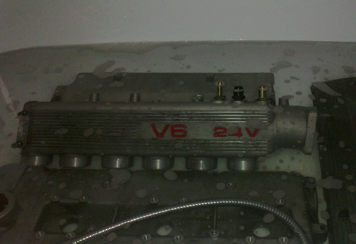

Tak jsem dnes alfu rozebral a jsem se divil, že se mi to nepotkalo, horní kladka mezi vačkami se volně protáčí a řemen je tak vytahaný, že ani nesedí. By mě zajímalo, kolik to má na těhle rozvodech nalítáno.
No měl jsem štěstí. A když mám sání i víka venku, tak jsem je vydrhnul, zítra je odmastím a stříknu, neb ten hliník je hnusně zašlý a vůbec se mi to nelíbí. Ale půjdu do klasiky, takže pouze stříbrná víka a sání a červené nápisy.
Jen teda obdivuji trpělivost mojí milé, když mě načapala jak ve vaně drbu kusy motoru.

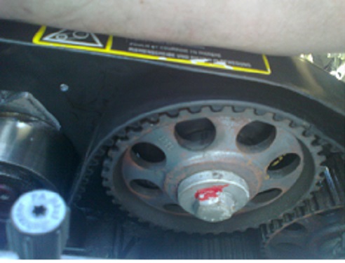

Ahoj pánové, dnes jsem malinko pokročil, půjčil jsem si z práce kameru na optickém bovdenu a koukal jsem na písty zda nejsou osekané od ventilů, měl jsem štěstí a nejsou, ten rozvoďák byl totiž do půlky škubnutý a několika dalších místech také požvejkaný, ale to už jste všichni viděli, to fotit nebudu. Dneska se mi ale nedařilo. Vačky mám zaaretované a na řemenici kliky jsem našel značku, tudíž vím, jak si to nastavit, ale nejsem schopnej tu řemenici kliky zaaretovat abych jí povolil, sundal a nasadil řemen. Myslel jsem, že na to tam jsou ty tři díry, ale ne, ty jsou slepé. Ze zoufalství jsem zkoušel jiné režimy převodovky, než je P, ale jak na R, tak pak i na rychlosti se mi klika protáčí. Hledal jsem i montážní otvor u spojení s převodovkou, ale pak jsem už musel na bus. Jak mám povolit tu řemenici? Zítra to už potřebuji dodělat, páč mám jet na dovolenou a jestli se to nepodaří, tak mě přítelkyně zabije. Ráno plný síly a optimismu jsem zkoušel i vyměnit kosti stabíku, nahoře závit krásně povolil, ale dole ho budu muset odřezat, už chápu proč je nikdo dlouho neměnil. Takže jediné pozitivum je, že mám nové sklíčko v zrcátku.

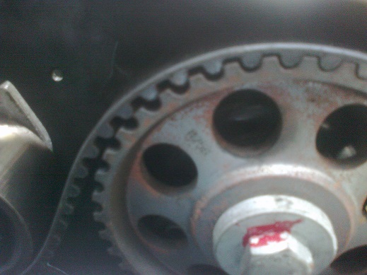

Ahoj
Po delší časové odmlce se hlásím o pomoc, díky Dallenovi za radu, povolit řemenici zabralo asi 4 hod, ohnuli jsme na dílně i pevnostní šrouby z nápravy, roztrhli dvě tyčky, ale nakonec se povedlo a řemen je na místě. Bohužel to nechce fungovat, včera mi volali mechanici, že to zkoušeli rukou pootočit, zda se to někdo nepotká, ale prostě se jim to nepovedlo potočit, nový řemen znovu skočil a proto se rozhodily vačky, tak jsem tam přijel, znovu jsme nastavili vačky podle kostiček, řemenici na klice jsme nastavili na značku a vyšoupli mi to z dílny, že mám přijít, až budu vědět co s tím je. Podotýkám, že jsme i zkoušeli pootočit samostatně vačkama, to jde, takže seklé ventily, bych vyloučil. Ještě mě napadlo, že blbě napnuly nový napínák, jaký tam má být přesný postup? Myslel jsem, že mi to u nás v práci udělají, ale V6 v alfě tam měli poprvé.
Díky všem za radu

Re: Rozvody
Je to 99% blbe nacasovane. Opiraj se ti pisty o ventily.
Vis otom ze domecky maj popisky na kterej prijdou palec?
Na znacku kasli pist dej do HU.
Proboha co to je za servis kdyz tam nezvkadnou vyresit naprosto zakladni vec jako rozvody!
Re: Rozvody
Hele je to naše podniková autodílna chlapci přezouvají, vymění olej a destičky, ale rozvody jeden nedělal a dělat nechce a ten druhý jo, ale zlomil si nohu a tak tam není. Proto se mi to tak protahuje a nakonec to dopadne, že si to udělám, sám. Mám tam u nich očko, takže mohu používat jejich nářadí a slíbili mi pomoc. O tom že domečky mají značky vím, myslíš, že když bych ti to dneska nafotil, že by jsi mi na to koukl popřípadě řekl co tam mám špatně?
