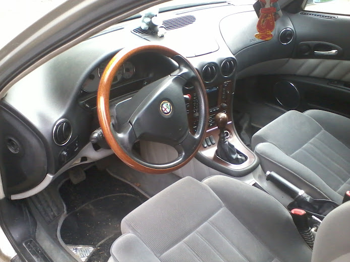

snufidino
Příspěvky: 3
Registrován: 9.5.2012, stř 06:18
Re: Navigacia G3
Příspěvek od snufidino » 9.5.2012, stř 22:36
Ahoj
tak jsem zjistil, že mám 2G, dá se to nějak vyměnit.
Slyšel jsem, že stačí vyměnit CD Rom mechanika dá se někde sehnat?
prosím o radu
Jo ještě jedna maličkost nemá někdo z Vás Direct povinné ručení potřebuji někoho kdo by mě doporučil, on dostane poukazku na palivo a já slevu na pojistku za vše děkuji
můj tel.: 720 212 273
meil jruzicka987@gmail.com
jinak mám Alfu 166 rok 1999 2.0.TB
