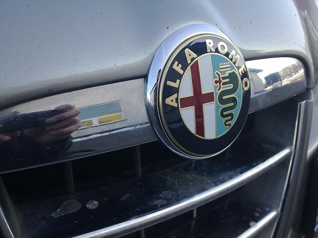

Tak dneska jsem dal nový znak, italové tam daly nějaký divný, který trčel moc ven, takže teď je to správně

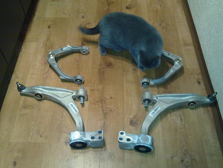

tak jsem jsem doma trochu uklízel a vzpomněl jsme si že jsem chtěl vyfotit tu novou nápravu co mám připravenou, počítám že po téhle zimě dostane zabrat, tak jsem pořídil novou, kdyby nebyla potřeba, tak se doma neztratí
u focení, samozřejmě nesmí chybět asistence

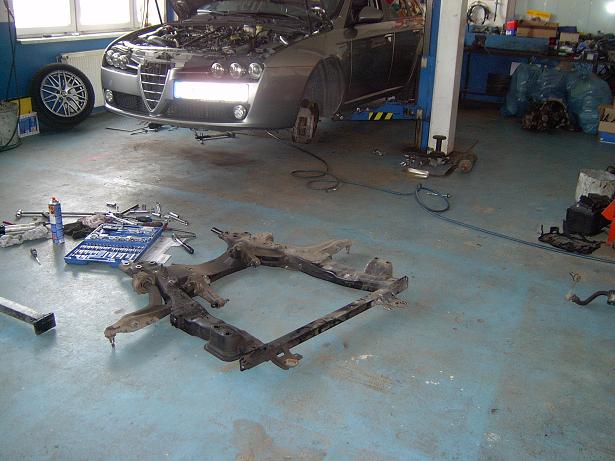

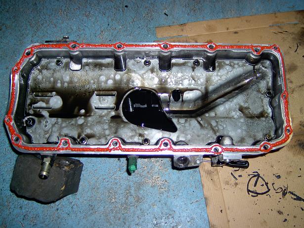

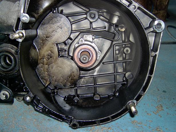

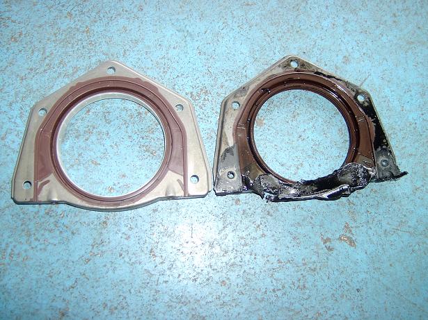

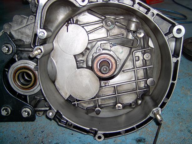

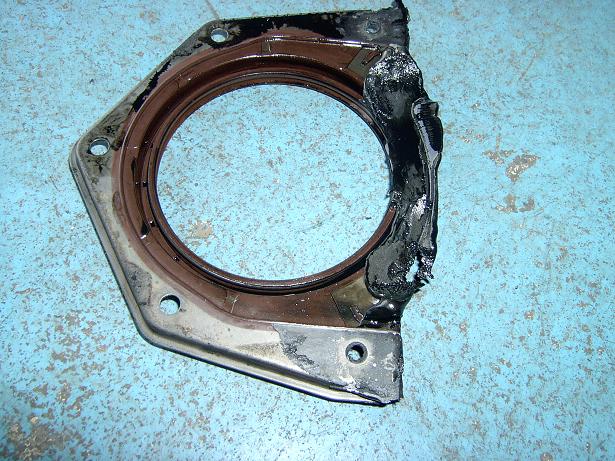

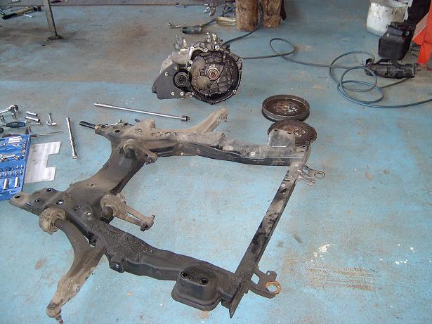

Tak sobota/neděle byla pro alfušku velmi pracovní a to, že se měnilo gufero na klice od spojky, neskutečná práce a ono je pořád svatá pravda, kde se na autě podepíše, tak takové pak je a to moje servisovaly v originálu, pouze pitomci, gufero by bylo plně funkční, kdyby tam nějaký mamlas nedal silikonu jako kdyby lepil díry
no rozepíšu obrázky
1. sundaná H náprava
2. sundaná přvodovka, spojka, setrvák a tady jde vidět tekoucí gufero
3. komplet sundané věci
4. převodovka od oleje
5. staré gufero a tady byl kámen úrazu, ten kdo asi přetěsňoval vanu, tak dal tolik silikonu, že šel až do gufera a to stratilo funkci a postupně odešlo
6. foto s novým guferem
7. vyčištěná převodovka
8. sundaná olejová vana - nemusela se sundavat, ale pro moji jistotu se sundala
9. silikon na vaně
10. vypucován motor a nasazená vana
a teď se dalo všechno na zpět a je po problému a jak jsem psal nahoře, nějaké píp se do toho sralo, co mohly vyměnily za nové, ale přetěsnit vanu neuměly
Jinak práce kompletně toho celého cca 16hod

To je neskutecny co jsou nekteri "studovani mechanici" za prasata...

Ladin 164V6 : to mi povídej, olej unikal pomalu ale jistě
, ale fakt prasárna
Re: Cendler - Alfa Romeo 159 Sportwagon 2,4JTDm 20V (12/2006)
Hele nic proti ale když se dívám na ty foto tak je to gufero stejně tak pokydané tmelem jako jsem to měl na 100kw když jsem si na ní dělal spojku a taky na konec bylo gufero OK jen by to stačilo přetěsnit. Jestli pak to tak nemastija od výroby
. Ale musím říct že tak pečliví že bych při guferu znovu lepil i vanu .... Tak to jsem opravdu nebyl
